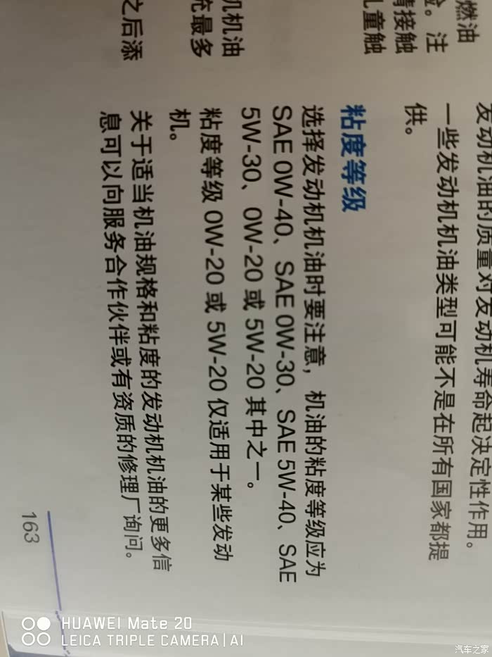

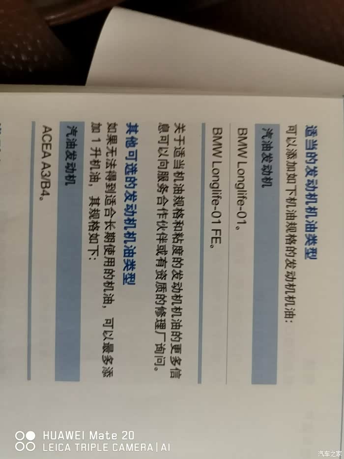

平心静气之余,查阅官方手册的时候,内心却漾起一丝涟漪,发现BMW售后用油的标准并不像其他品牌,明确注明,BMW的比较繁琐,有LONGLIFE-01,LONGLIFE-01FE,LONGLIFE-14+等等,C2C3欧洲认证都有了,粘度级别覆盖20.30.40,总有点觉得一筹莫展,到底大家的BMW车型最适合哪一款油品,上图为2018款740LI B58,3.0T车型原厂手册
