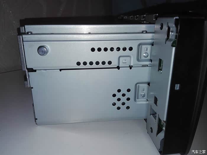

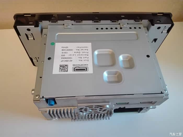

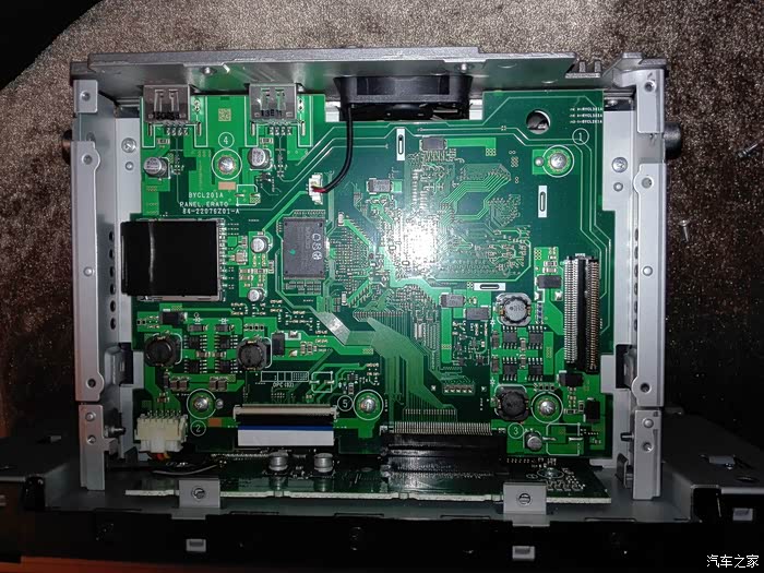

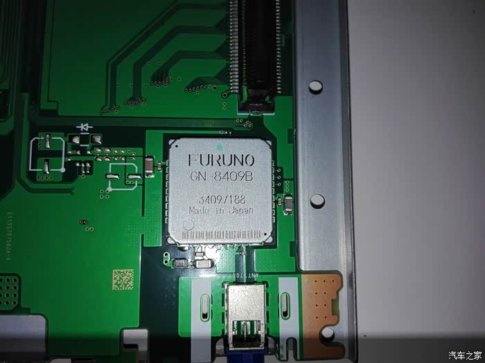

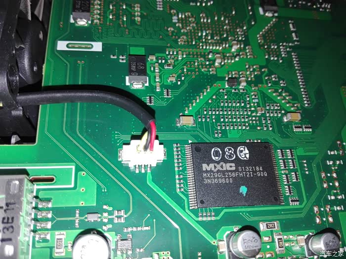

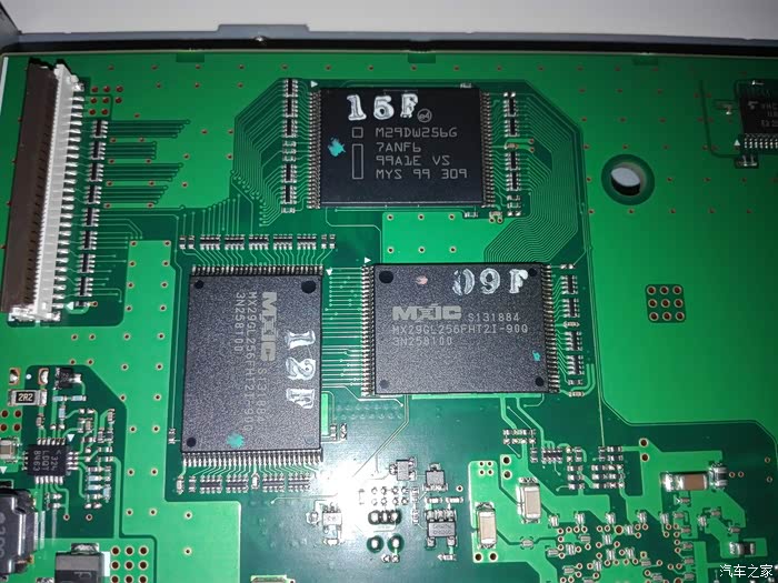

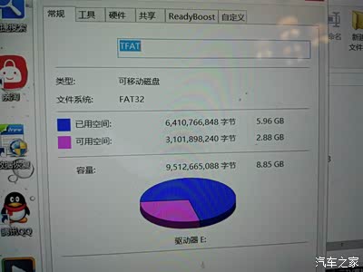

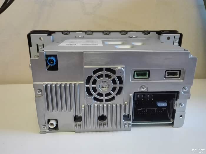

  由于不熟悉导航的装配工艺,拆卸还是花了不少时间,卸下插头也摸索了几次才顺利拆下,每种插头的锁定结构都不一样。拆卸导航的目的是想看看内部的SD卡或TF卡里到底装了什么东西。图比较多、比较乱,不想编辑了,有兴趣的凑合着看吧。最终发现电路板上有一个SD卡插座(大卡),16G的卡,插上电脑看了一下,里面有30个文件夹,编号从01-30;每个子目录下有20个文件,文件名编号为001-020,文件后缀均为neu。

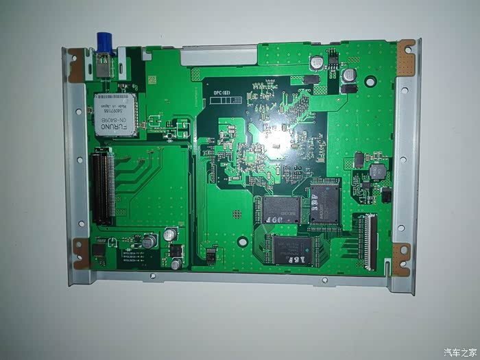

  一共有四块电路板,做工还是挺精致的。
    导航拆卸步骤如下:
1、拆卸工具是一把起子,不是普通的一字或十字起子,是内六角星型的,规格是T20。

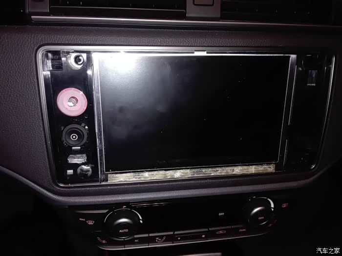

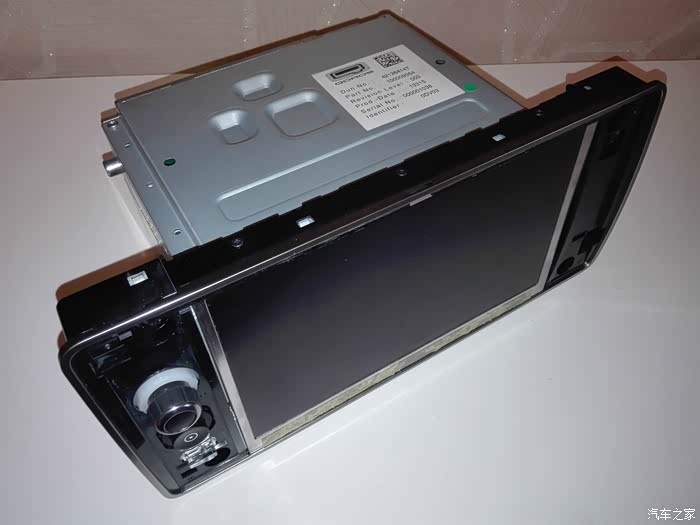

2、首先拆卸屏幕四周的黑色钢琴盖板,先从下边缘开始拆,因为里面有双面胶带粘着,切记不能从上边缘开始,上边太窄不结实而且还有三个卡子,容易拆坏。拆盖板不要用工具,以防产生划痕,用指甲贴着屏幕向下插入下边缘的盖板,慢慢向外拉,别用力过猛,不能让盖板有过大变形,然后再拆左右两侧,最后卸下盖板。盖板一共有五个卡子,上边缘三个,左右两侧各一个。

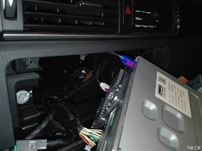

3、卸下盖板就能看见四个螺丝了,拆掉。

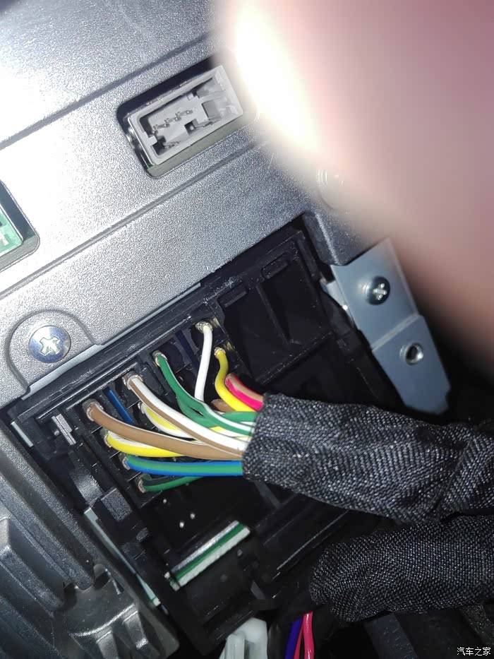

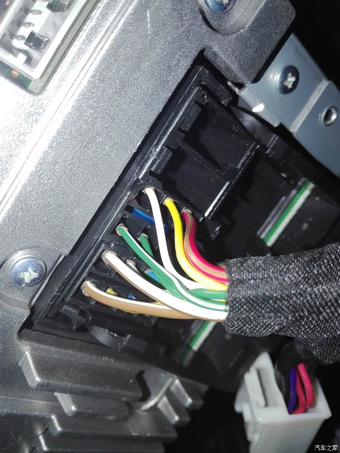

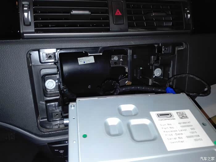

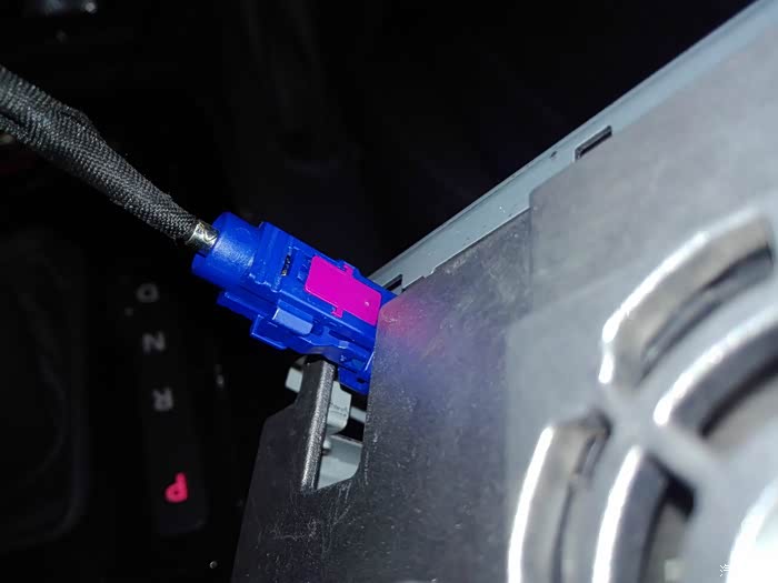

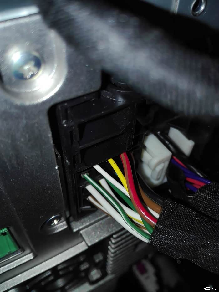

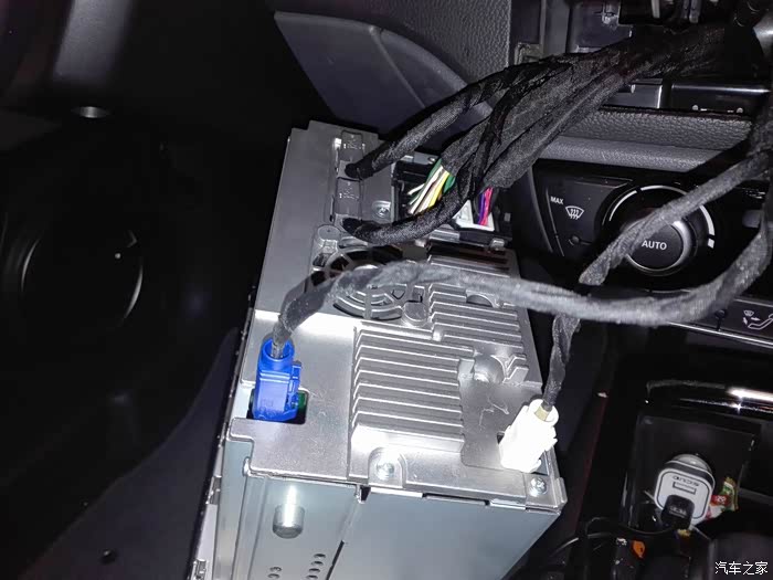

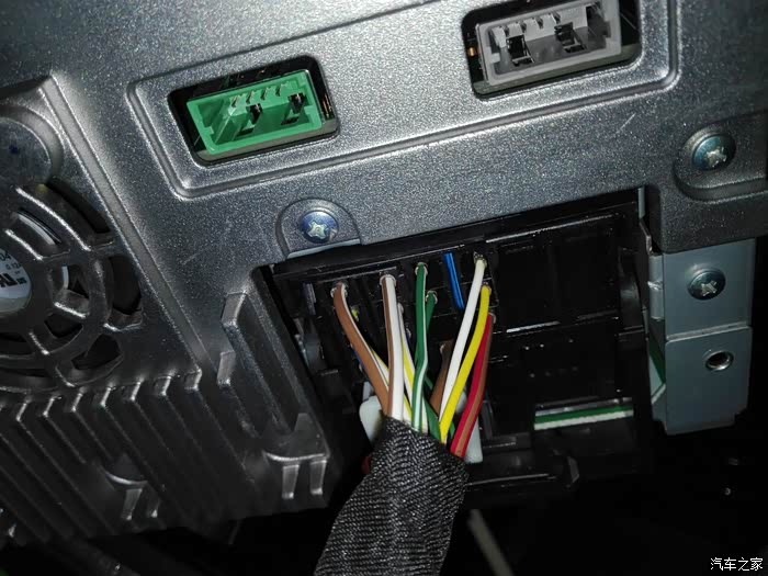

4、整体拉出导航,背面有五个插头,都有插头锁止结构,不能硬拽,插头和插座都有不同的颜色对应,不容易搞混。除了最大的那个黑色插头,其余四个插头捏一下就能解锁。线束最多的那个大插头锁止结构比较特别,有一个大拉手,拉起45度插头就整体松脱了。
看见了吧?SD卡插座,上面贴了黑胶带,撕开才露出庐山真面目。
