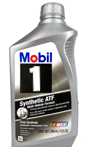

2. Mobil 1 Synthetic ATF (automatic transmission fluid), Multi-Vehicle Formula, intended for AUTOMOTIVE applications = 129,447 psi.
(美产美孚一号当家全合成ATF,只能说句一等一,但AT变速箱内是否起太多作用估计也没有太多,但个人已经开始把家里的AT车全部替换成这瓶ATF,目前哈弗h2和S90 爱信8AT已经换上,一切正常)

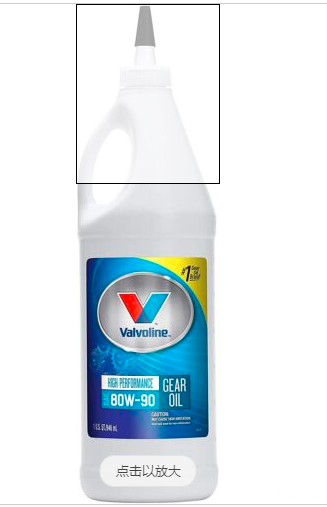

5. Valvoline 80W-90 High Performance, conventional, GL-5 hypoid extreme pressure gear oil, intended for AUTOMOTIVE differentials = 122,187 psi.
6. Valvoline 75W-90, Full Synthetic Gear Oil, intended for AUTOMOTIVE hypoid differential applications = 121,502 psi.
(胜牌的齿轮油可以看出非常强大)

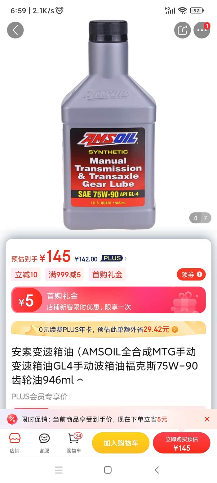

15. Amsoil Manual Synchromesh Transmission Fluid, synthetic, intended for AUTOMOTIVE applications = 100,424 psi.
(安索的手动挡齿轮油,很好)

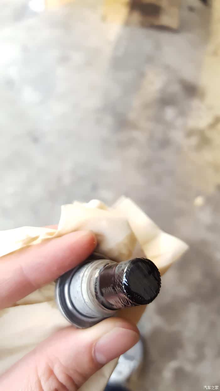

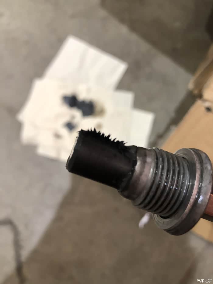

差速器油试验田英菲尼迪Q50换油图片实拍

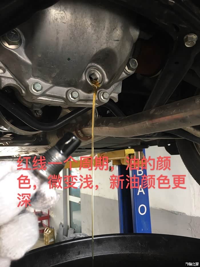

换油里程数每次间隔七万公里左右,用油顺序:原厂Nissan齿轮油,摩特gear300 75w90,美产美孚尖头75w90,安索svg 75w90两个周期,最后用回gear300。

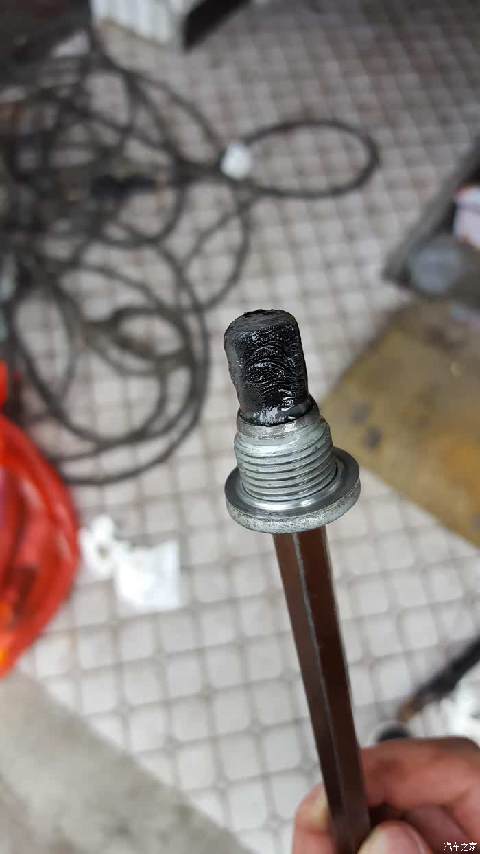

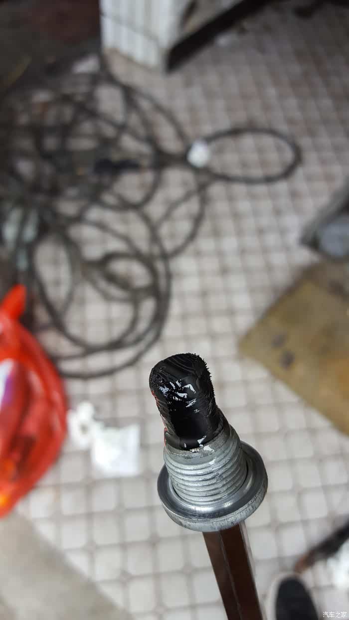

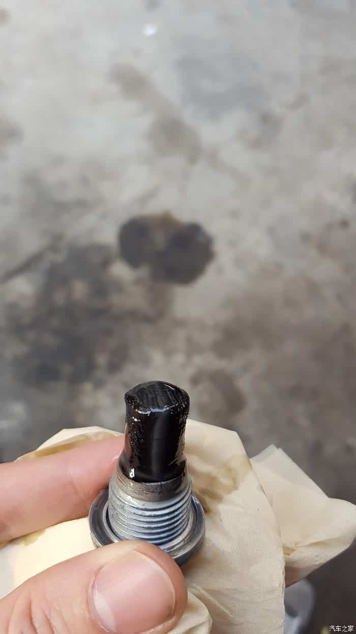

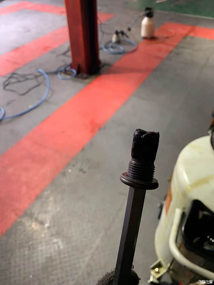

Q50 原厂齿轮油1,放油螺丝上都是剥落的铁渣。

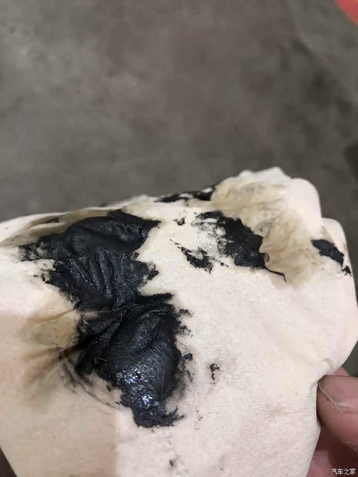

Q50 原厂齿轮油,铁粉

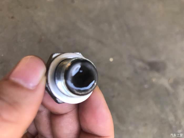

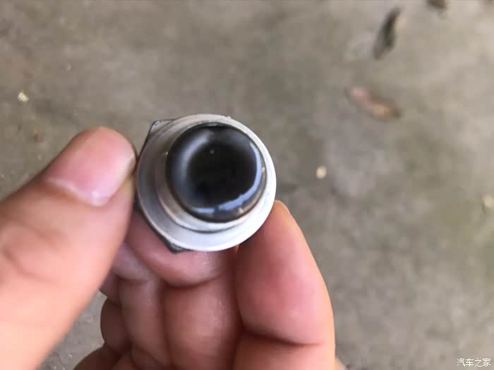

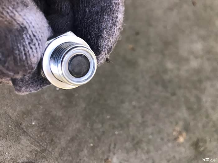

MOTUL gear 300 75w90 特写1
MOTUL gear 300 75w90 特写2
MOTUL gear 300 75w90 特写3,螺丝上的金属油泥吸附物很少,甚至可能是上一次齿轮油的残余。

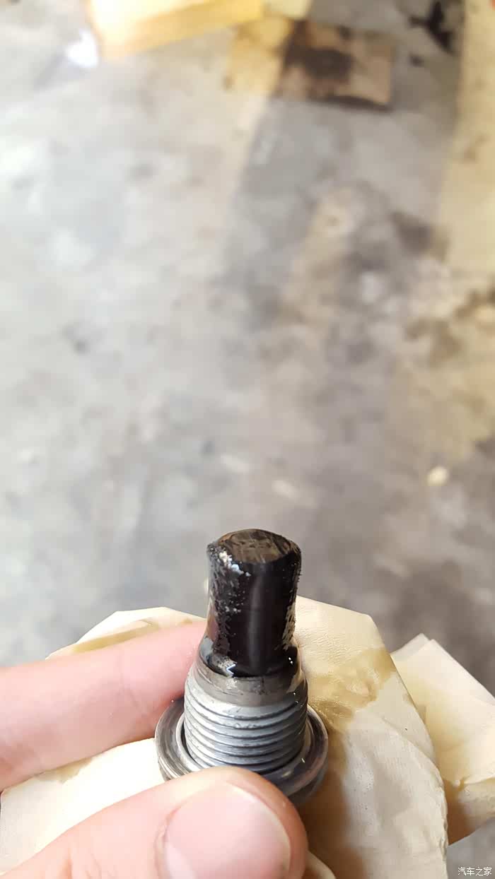

改用美产美孚尖头75w90,相当一般,和原厂基本一样,图1
改用美产美孚尖头75w90,相当一般,和原厂基本一样,图2

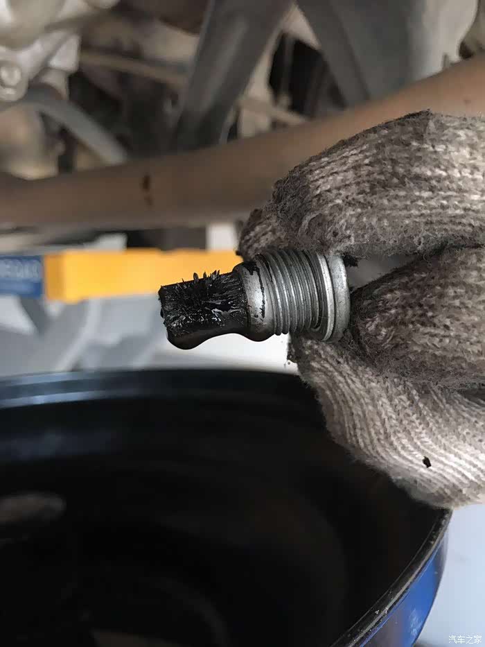

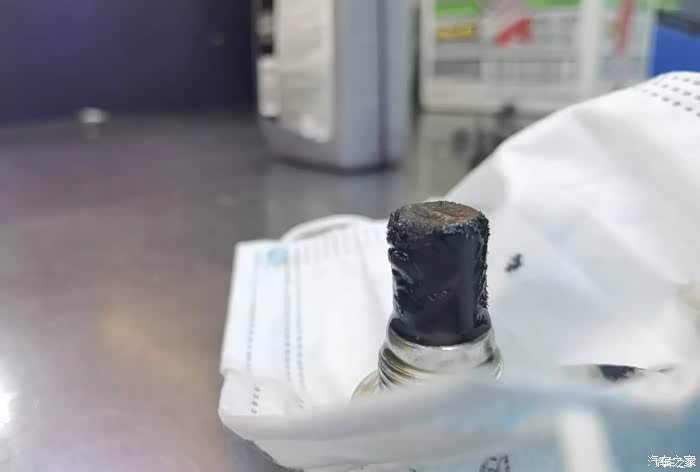

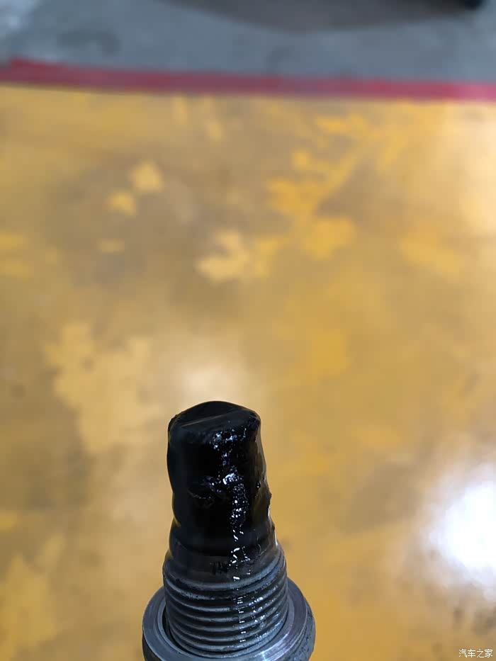

安索 SVG 75w90,我印象中铁粉最多
安索 SVG 75w90,我印象中铁粉最多 2
安索 SVG 75w90,我印象中铁粉最多 3

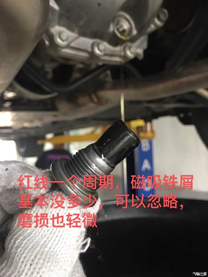

彩蛋1:Q70车友使用redline 75w90,换油周期不明。
彩蛋2:Q70车友使用redline 75w90,换油周期不明。
