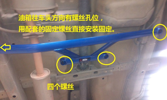

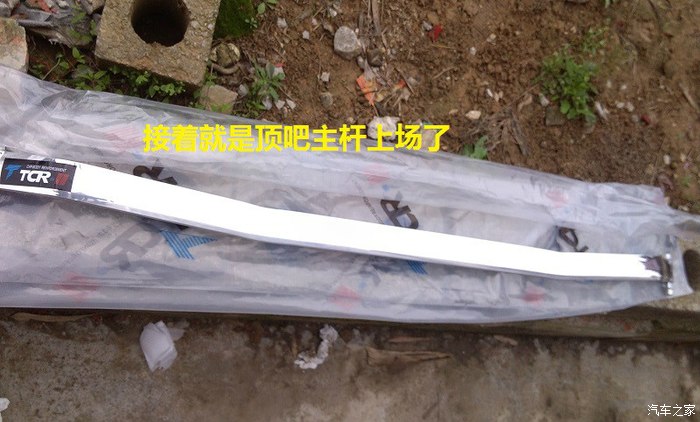

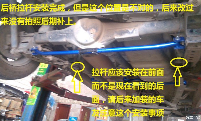

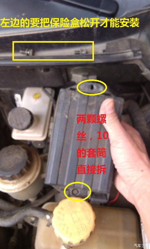

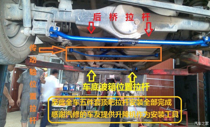

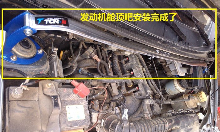

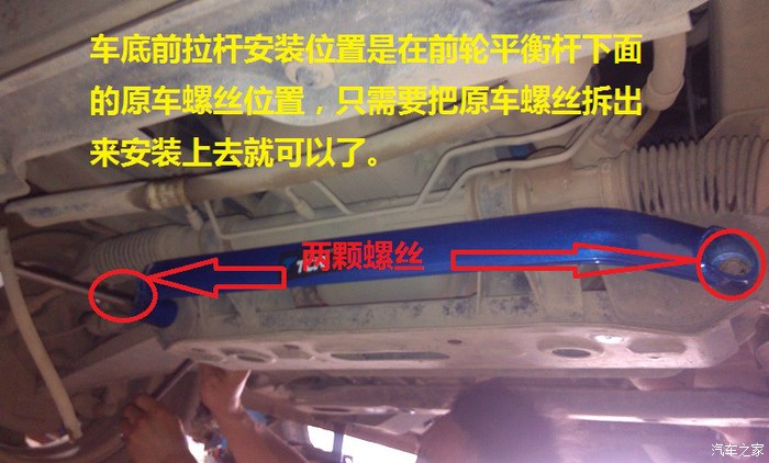

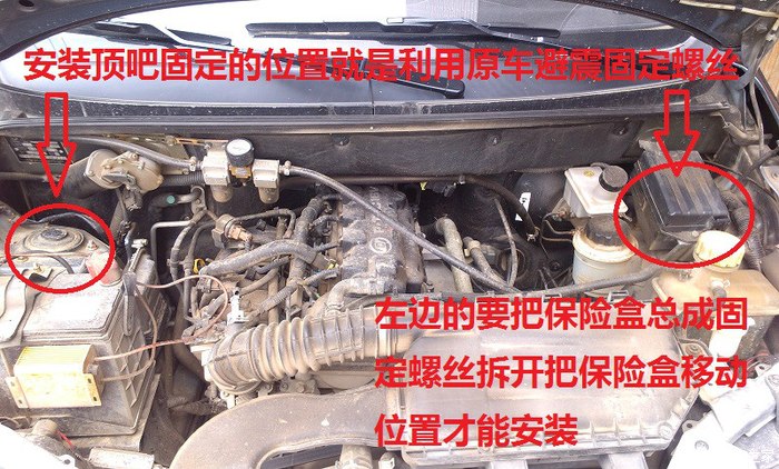

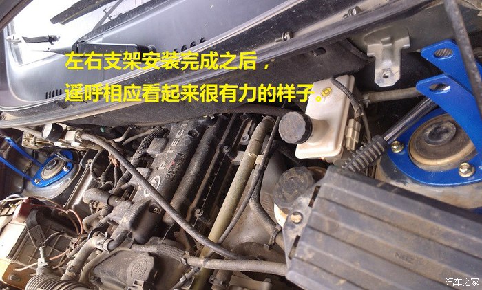

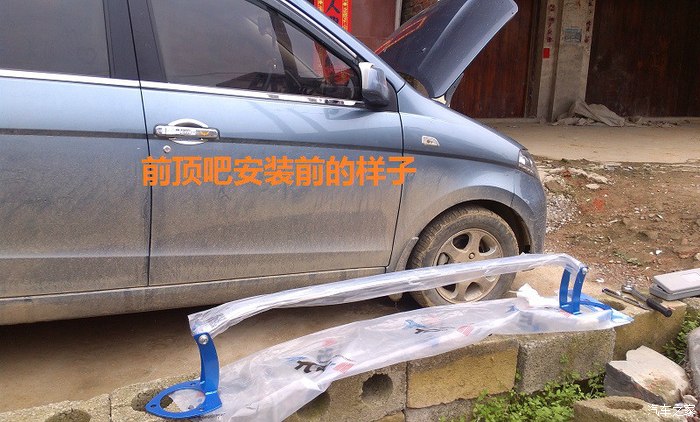

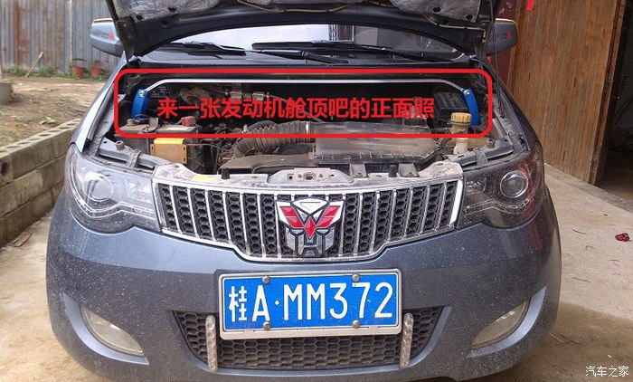

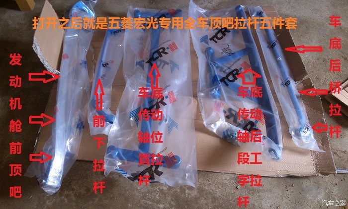

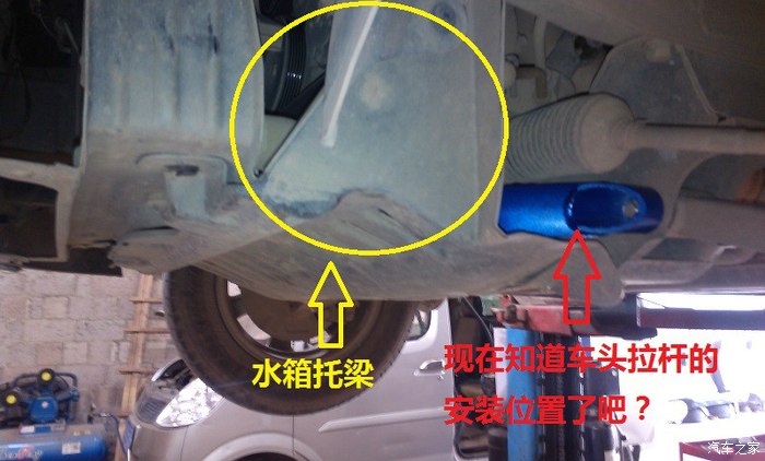

        本次来给大家说说加装五菱宏光专用顶吧拉杆五件套!!!加装五件套顶吧拉杆起到什么作用呢?作用大概如下前顶吧,就是在前发动机上面,和前悬挂的上端相连:前下拉杆,与前悬挂的下部相连,提高车辆转弯时前悬挂的稳定性;中间井字拉杆,整个拉杆呈“井”字型在车体正下方,提高整车刚性;后拉杆,在后备箱下部,提高后不车体的扭曲刚性,后顶吧,与后悬挂相连,提高转弯时的后部稳定性!!如有说明不足的地方请各位专业人士补充,感谢各位。

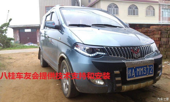

本次特别鸣谢潦哥提供的五菱宏光2010款1.4L舒适性青瓷灰作为实验车辆。

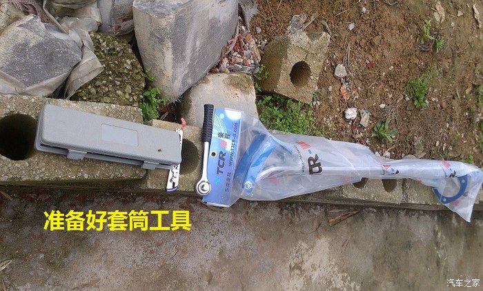

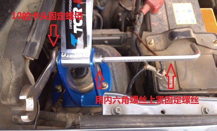

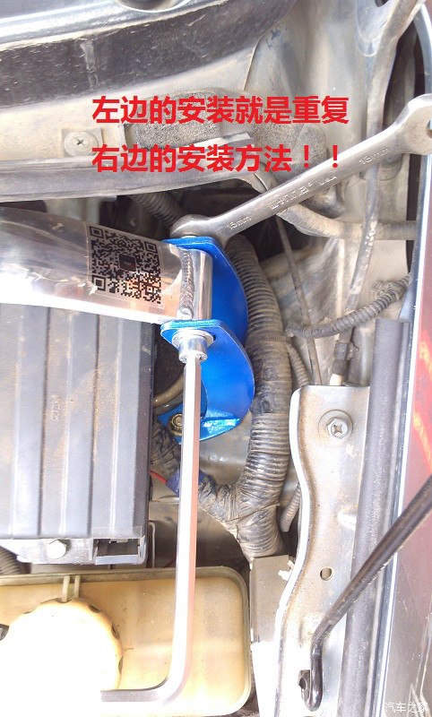

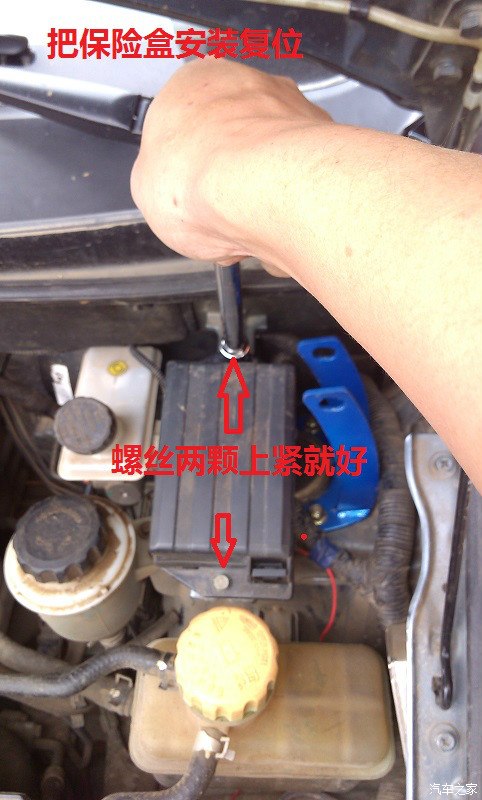

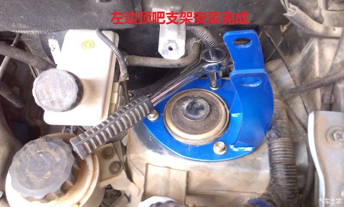

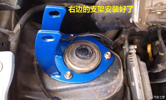

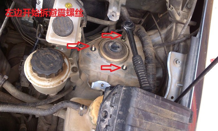

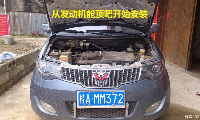

好了下面上图说话,图中有说明。请慢慢观赏!
感谢大家观看!谢谢大家!希望本帖能对您的DIY有所帮助。
