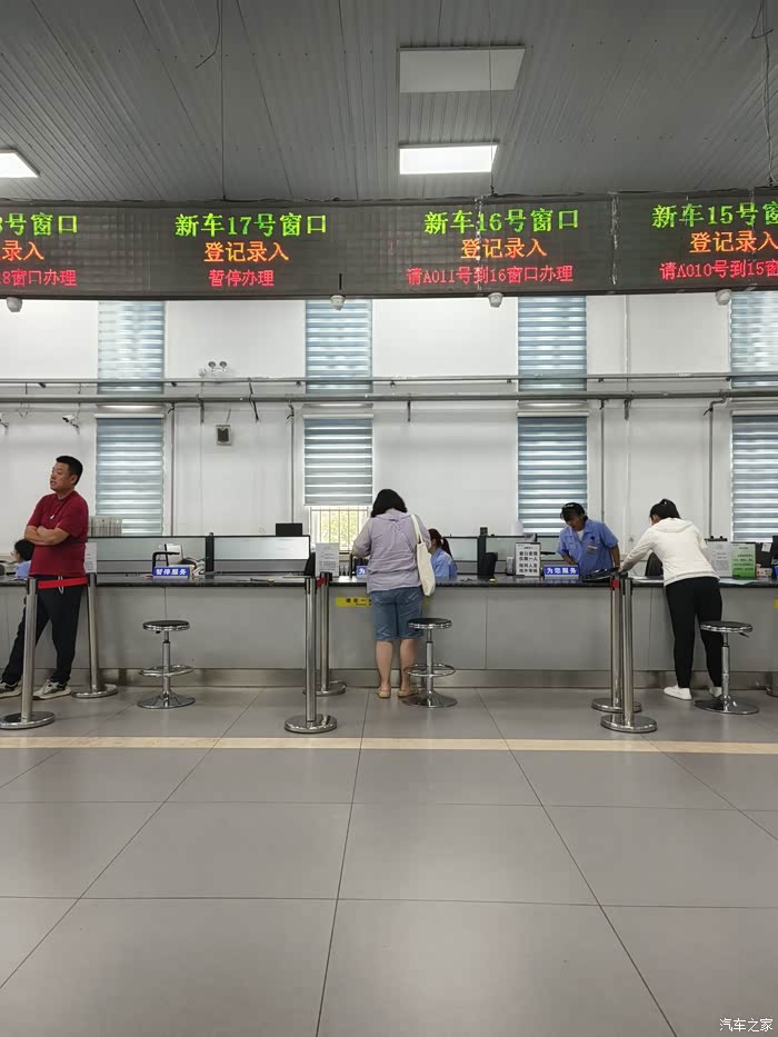

办理地址:北京市盛华机动车检测场,五环里面一点,周一到周五办理。外地车牌需要避开7点到9点早高峰。
办理所需身份证、车辆行驶证、登记证、原始购车发票、有效期内的交强险保单(纸质版)、北京市小客车指标确认通知书。
涉及交易的基本流程
1.燃油车:车辆查验→过户交易(开过户交易票)→在“交管12123”APP申请转入→到检测场办理后续手续
2.新能源车:车辆查验→过户交易(开过户交易票)→在“交管12123”APP申请转入→转让登记

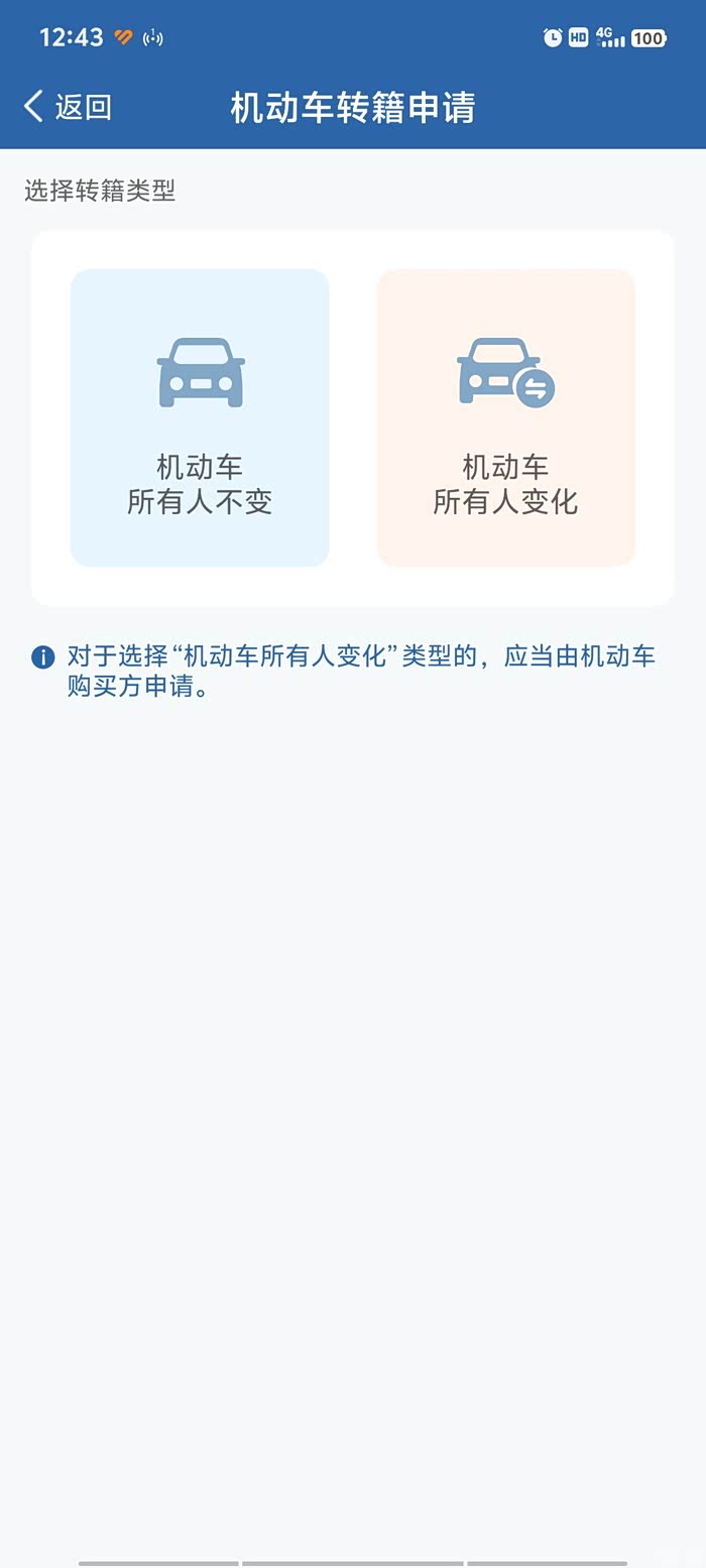

1、首先北京指标是自己的话可以在12123上申请机动车转籍。

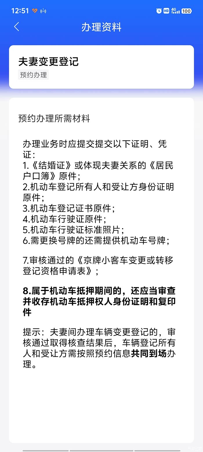

2、如果是夫妻转户的话,需要办理一下汽车所有权转移。

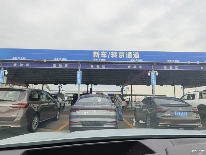

3、开车去汽车检查厂,先去检查环保,交200。
4、然后去开个检查证,大概检查10分钟,就是需要排队,别排错了。
主要是外观检测、打双闪、前大灯亮,颜色与行驶证不符合或贴外观色膜的会被要求处理,有雨眉的也会被要求拆掉。不要求检测灭火器,会查一下三角警告牌和反光背心,还要检查一下车辆发动机车架号的一致性。
5、去大厅办夫妻过户,需要等两三天。

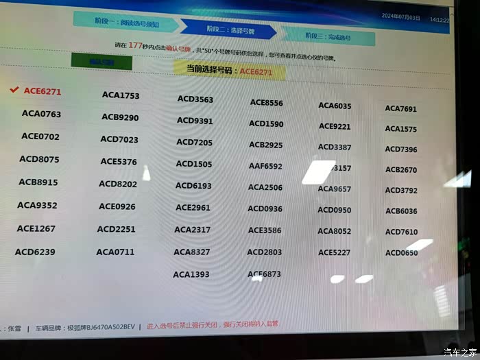

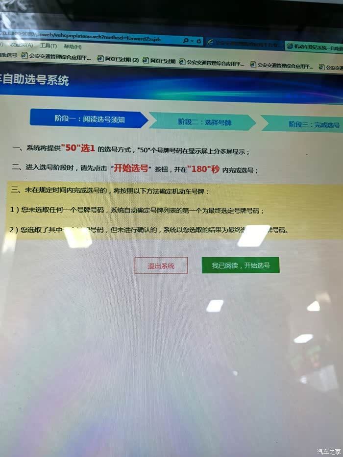

6、把交旧车牌交上去,去现场选新车牌。50选1。
如果想网上自选,需要车管所审批俩小时,通过后再回窗口排队办理。
