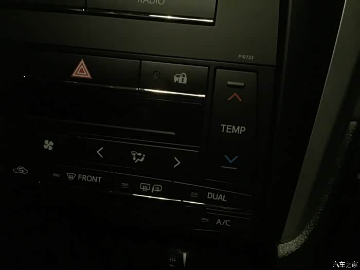

凯美瑞专修 2015/12/13 12:27:37 发表在 4楼
在钥匙里面有一个芯片,在插钥匙的锁胆那里有一个感应线圈,当钥匙插进去以后,感应线圈识别到钥匙是合法的,那个防盗指示灯就会灭掉,如果是非法的钥匙,就会一直闪烁,钥匙拔掉以后,也会一直闪烁。在闪烁的情况下,发动机电脑会控制不喷油不点火。如果可以接受,请点击采纳,谢谢。
highlight1987 2015/12/13 11:58:29 发表在 沙发
这个是发动机电子锁,小红点闪动说明电子锁在锁车断电后正常工作,所有的车都是一样的,放心不会亏电
归来的漂泊 2015/12/13 12:10:26 发表在 地板
这个不是防盗灯么?
