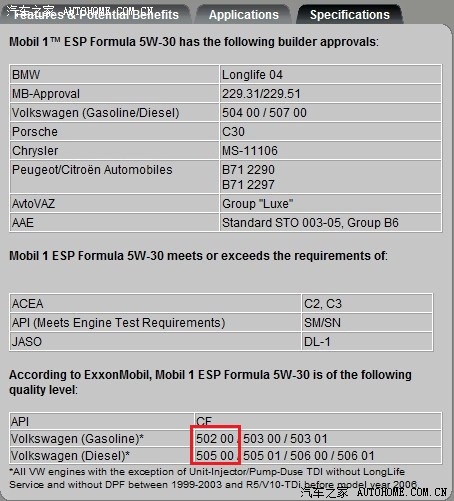

美孚1号 ESP 5W-30
网站链接:
http://www.mobiloil.com/USA-English/MotorOil/Oils/Mobil_1_ESP_Formula_5W-30.aspx#
进去后点击"Specifications"

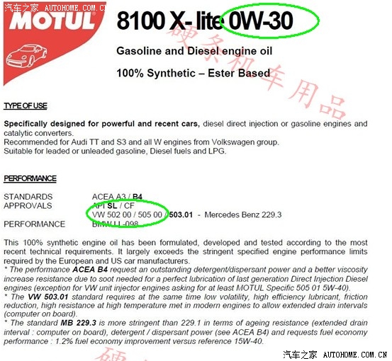

ESP 是504 507,这帖子仅仅收录502 505的,504 507的暂时不收录包括福斯GT1 PRO C3之类的都是504 507的,还有潘东兴HC
VW500.00:除非车辆本身注明须使用其他规范之机油,否则可适用于1999年8月出厂前VW/AUDI全车系汽油引擎。 VW502.00:针对严苛环境设定的规范,设用于诸如高气温、潮湿、爬坡及经常在市内走走停停等驾驶环境中使用 VW503.00:本规范有2大重点,一是“加长换油周期”,二是S4、RS4、TT、S3等输出超过180HP之性能引擎。依其特殊润滑需求制定的特殊规范。 VW503.01:除了503.00所涵盖的规范之外,加强了V8、W12等多气缸、大排量引擎需求的润滑等级。 VW504.00:汽油引擎规范中的最新标准,除涵盖以上标准之外,还加强了节省燃油、清静排气、清洁引擎内部等功效
不多说,自己理解。。。
再仔细看一下官网截图

这些全适合1.8T的
黑嘉0W-30确实性价比不错~~
结合国内的情况,还是建议用VW502认证的0W-40最合适

ralfcui 2012-9-5 13:30:49 发表在 7楼

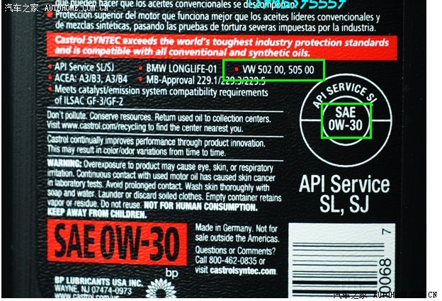

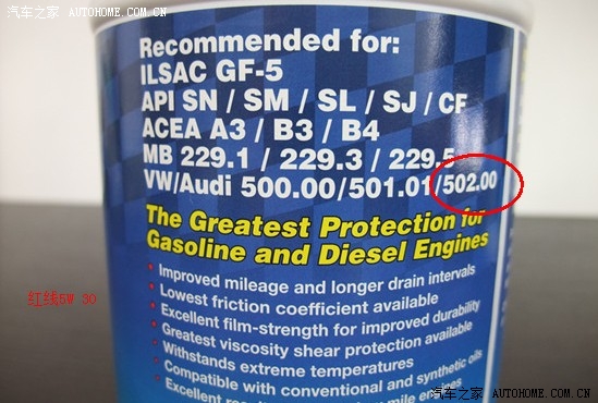

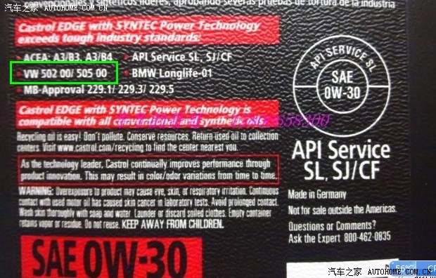

*w-30 符合VW 502的就行,我列举的几个除了红线那个都可以大胆的用
