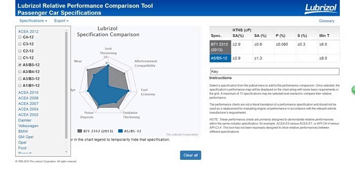

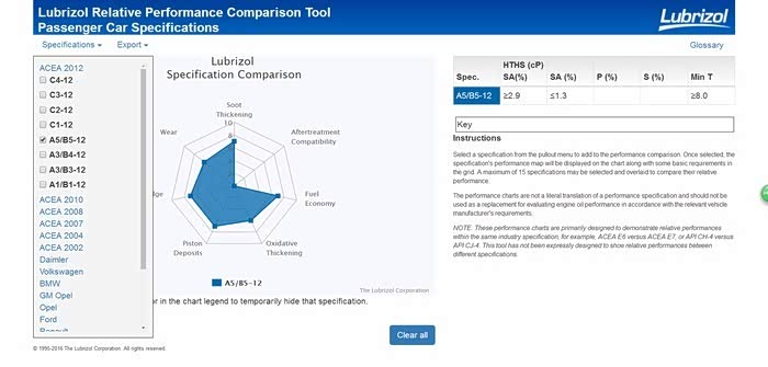

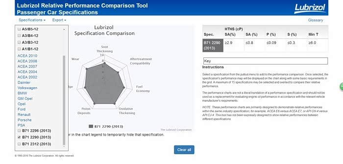

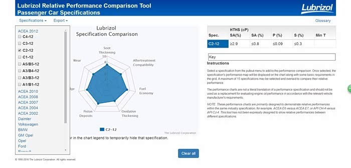

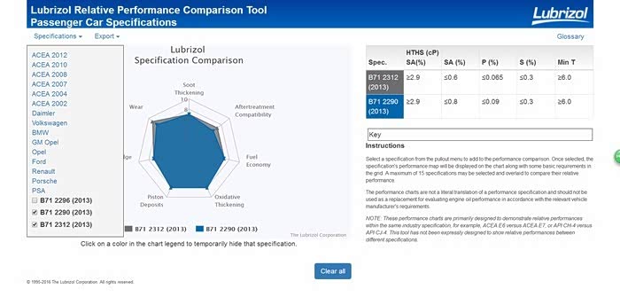

Soot Thickening 抗烟灰能力,评估机油的使用寿命
Wear 抗磨损能力,评估机油降低磨损的能力
Sludge 抗油泥能力,评估机油降低油泥产生的能力
Piston Deposits 活塞积碳清洁能力,评估机油清洁积碳的能力
Oxidative Thickening 抗氧化能力,评估机油的使用寿命
  Fuel Economy 油耗表现,评估机油降低油耗的能力
Aftertreatment Compatibility 评估机油与尾气控制系统兼容的能力
A5B5
C2
PSA  B71 2290认证

2312与2290对比
2312与A5B5对比
