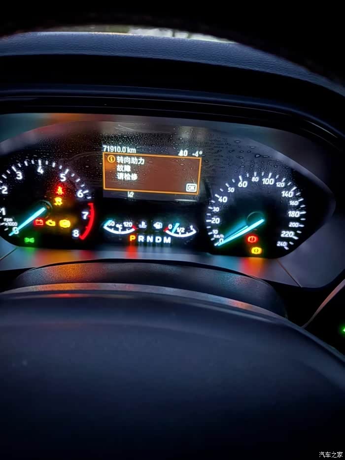

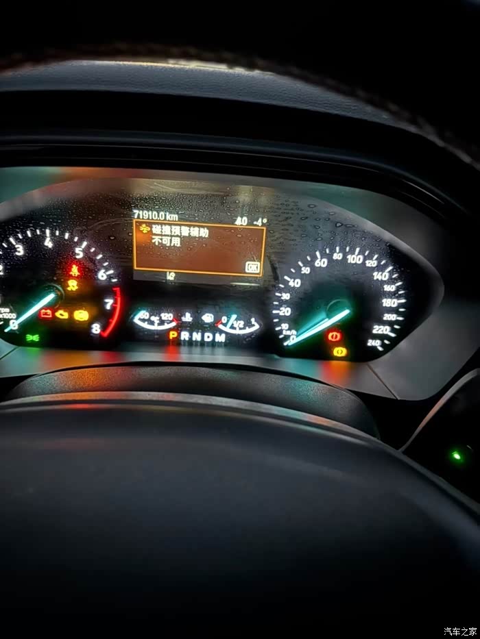

福克斯碰撞预警辅助不可用,转向助力故障,是什么原因?

两个可能性比较大,一是电瓶电压不足,二是轮速传感器故障。
首先测一下电瓶静态电压,低于12V就更换。
接电脑看故障码,判断是哪个传感器故障。

出现这种情况,建议先把车辆断电,之后再把车辆重新通电启动,看启动之后这些故障灯是否还常亮。一般来讲碰撞预警的问题都是传感器上面有脏东西导致的,受到了影响。这车配备的电动转向助力,如果一直爆转向助力故障,那就得去维修,可能是转向助力电机的问题

怎么解决的?这好像是福特通病,我在国外也遇到了
