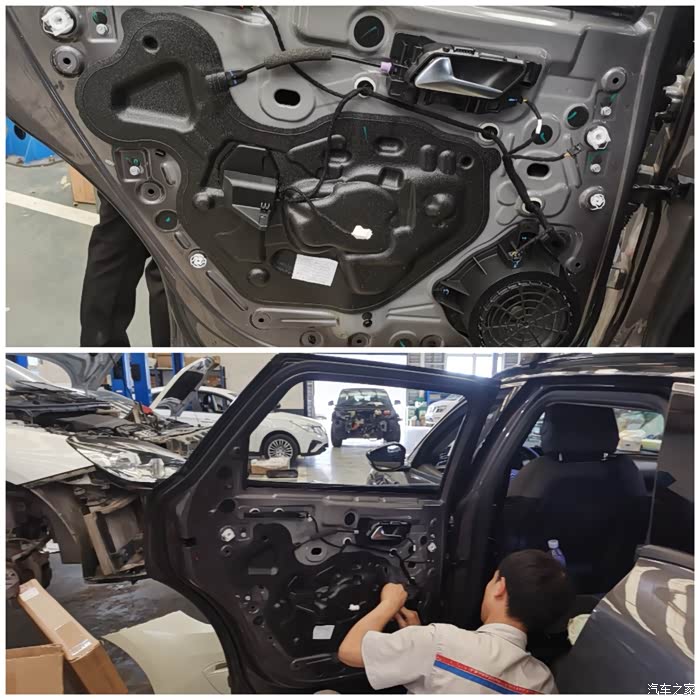

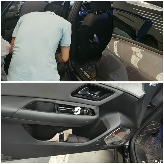

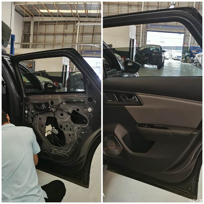

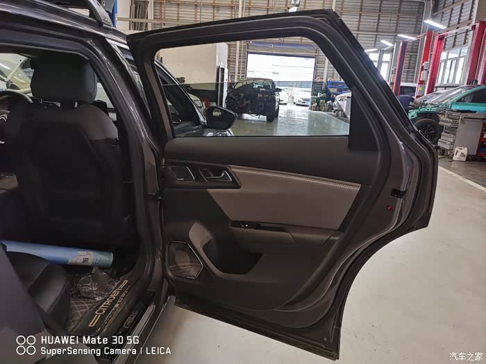

跟店里预约了时间,驱车前往。更换玻璃的第一步当然就是拆车门的内饰板了。先拆掉车门玻璃控制按键和车门下方的几个个螺丝,拔掉车门按键的控制线插头,然后就是几个卡扣固定,很容易就能拆下车门内饰板了。这个操作其实并不难,只是每个门上都有一个金属卡子,需要特制的钩子伸进缝隙拔开。
后车门内饰板的拆除有个难点,就是拆后三角窗的C柱塑料件,店里的金牌技师都花不少功夫才拆下,貌似需要一定的技巧。
拆下车门内饰板,车门内的部件一目了然。接着就是拆车门玻璃了,先拆掉卡紧玻璃的胶条,再拆掉车门的防水膜,不然没法操作。

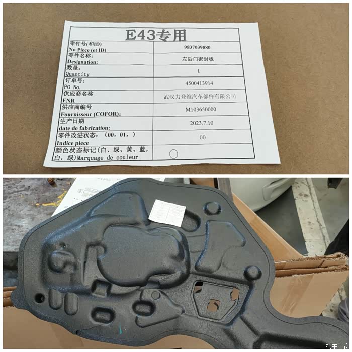

这就是车友们说的车门防水膜,官方名称叫车门密封板。双层加胶玻璃套装里,就包含这个密封板。原来的密封板经过拆除过程,粘性降低无法继续使用,需要更换新的密封板。
将原来的玻璃从导轨里取出,放入新的双层夹胶玻璃,粘贴上新的密封板,将车门内饰板还原,装回车门玻璃按键板和线束,双层夹胶玻璃的安装就完成了。安装过程不怎么费事,动手能力较强的车友都有可能自己安装。

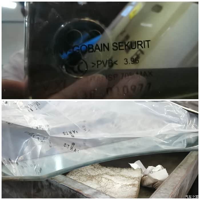

凡尔赛后门的双层夹胶玻璃,是法国圣戈班品牌。从厚度上看,比原车的单层玻璃略为厚实一点点,从边缘处可以明显看到玻璃的双层结构。

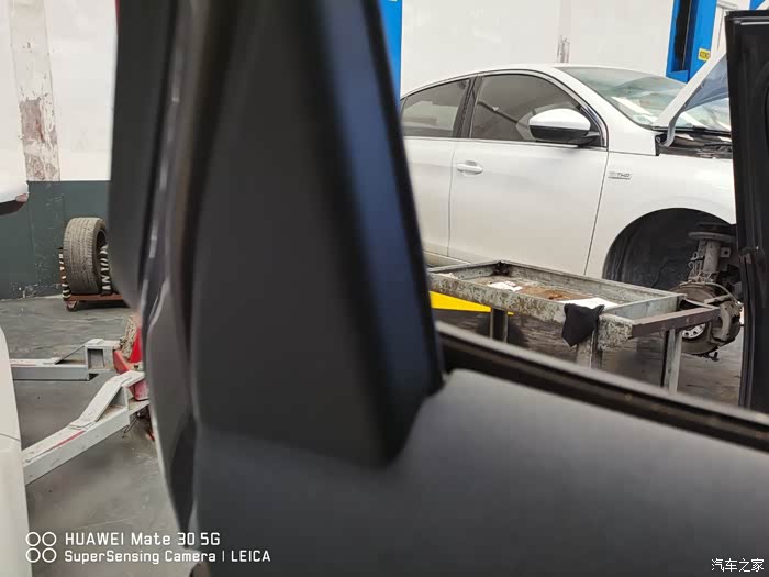

更换的双层夹胶玻璃,为深色的隐私玻璃,从车内往外看还是比较明亮,从车外看车内则跟贴深色膜的效果差不多。所以,仅从隐私角度来看,更换双层夹胶玻璃后,不贴膜同样具有足够的隐私性,但贴了可能隔热会好一点点。更换玻璃当天,装饰部的师傅不在,带上的剩下的玻璃膜也就没能重新贴上,只有改日再说了。
