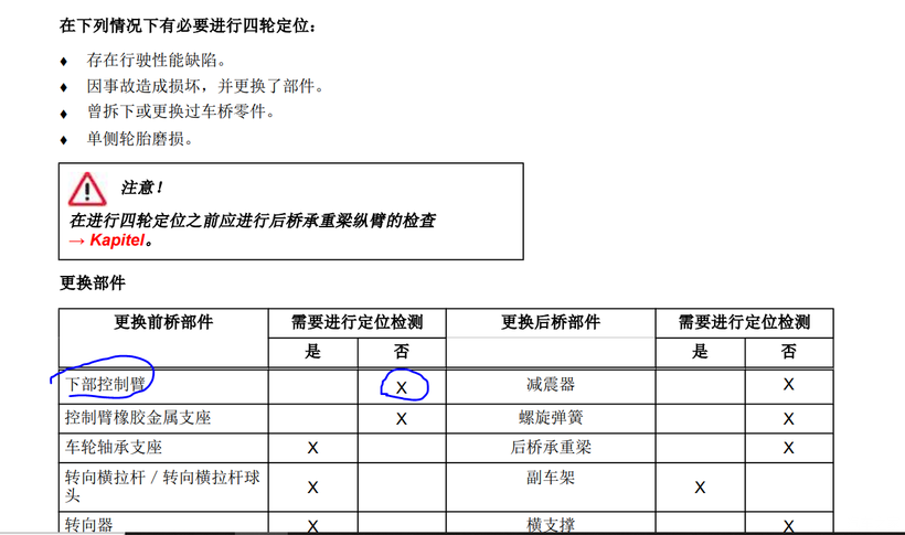

查了下手册:
貌似没有提到一定要做。去4儿子,重新要了报价,报价里也么有提四轮定位。
请问,有更换过下摆臂的大佬吗?
