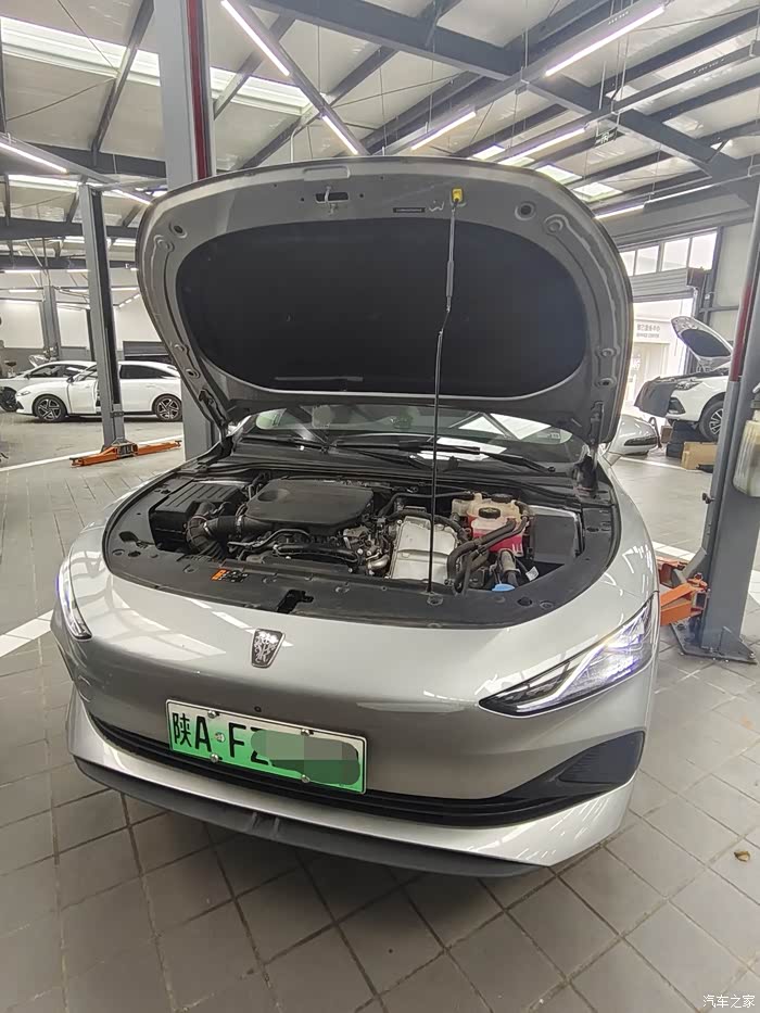

        【接下来进行发动机舱的检查保养】
1、先对小电瓶进行一个充放电容量测试,再检查一下电源线路接触是否牢固。
2、然后检查冷却液,制动液这些储液箱是否有泄漏,破损以及玻璃洗涤液容器是否泄露。
3、检查进气系统,空调压缩机以及动机相关附件管路是否连接正常,有没有松动或者脱落。
4、检查电机相关高压线路的胶套是否完好,线路之间有没有磨损、缠绕。
5、检查相关传感器的电插头是否连接紧固,表面是否清洁,对一些比较灰尘脏的电插头进行清洁。
6、对发动机舱整体进行一遍风机除尘工作。

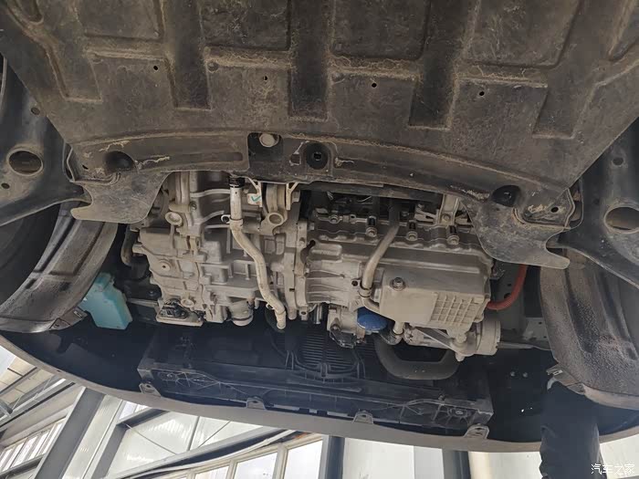

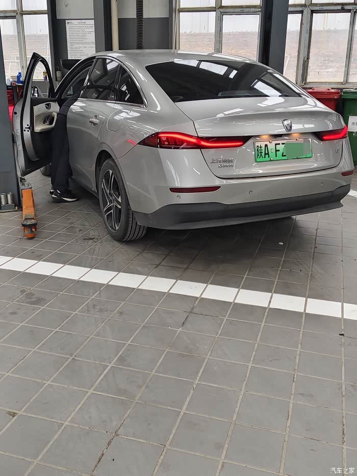

        【然后是车辆底部设备及附件的检查保养】

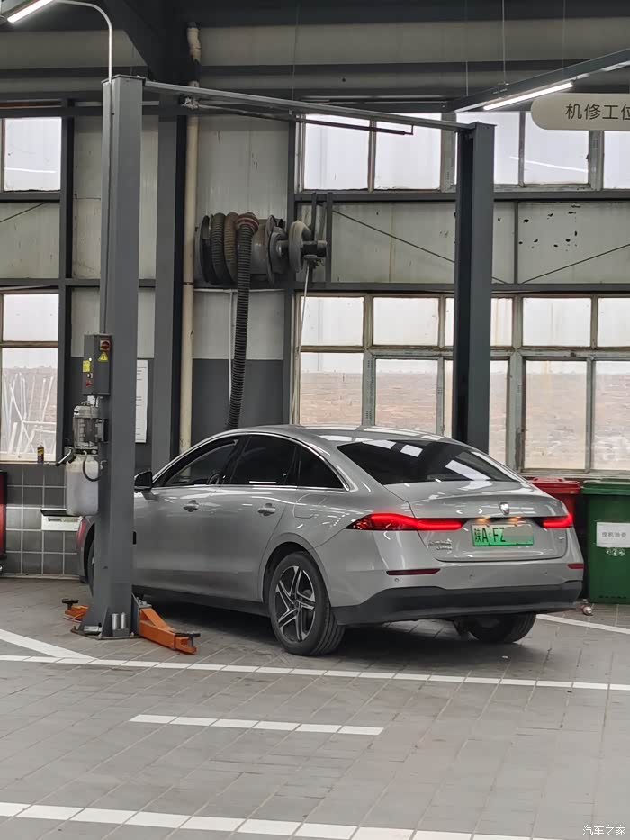

1、将车子开到顶升机工位上。然后4个支臂伸到车辆底盘下方。由工作人员操作顶升机的升降按钮将车子升起来约2米高。
2、工作人员将发动机舱下方的底盘护板拆下来。

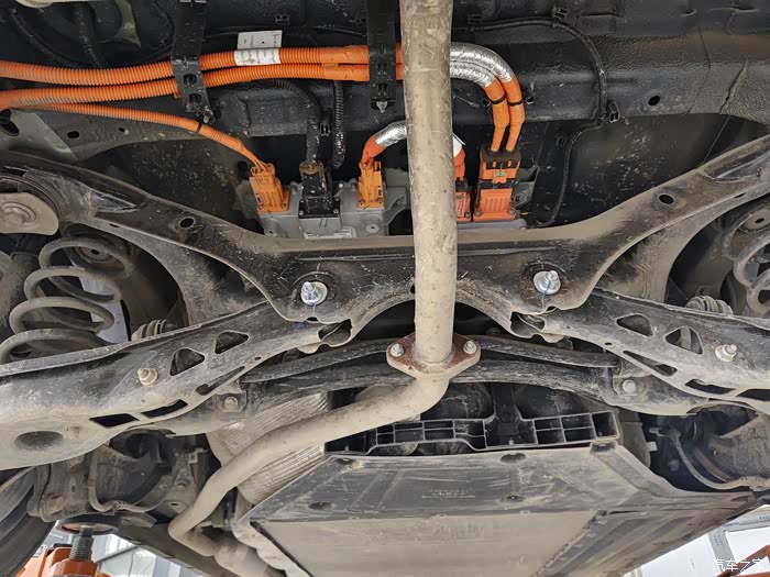

3、对发动机底部下方进行一个检查,检查发动机与电机是否有漏油情况。

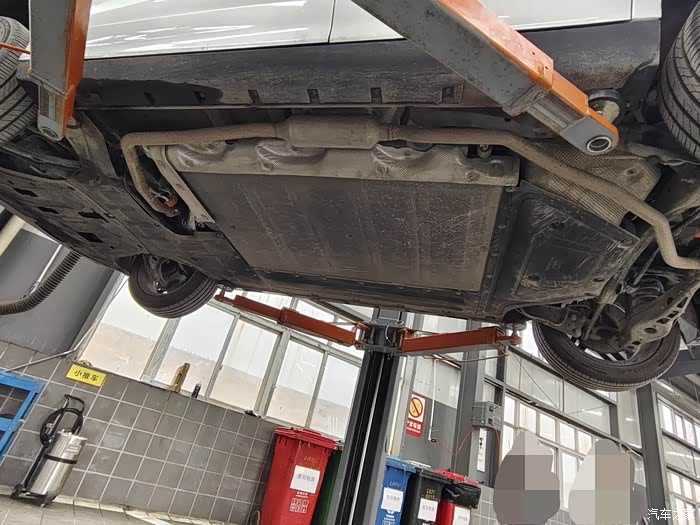

4、然后检查排气管位于高压电池包之间的隔热保护装置是否正常,排气管的安装固定支架是否牢固。

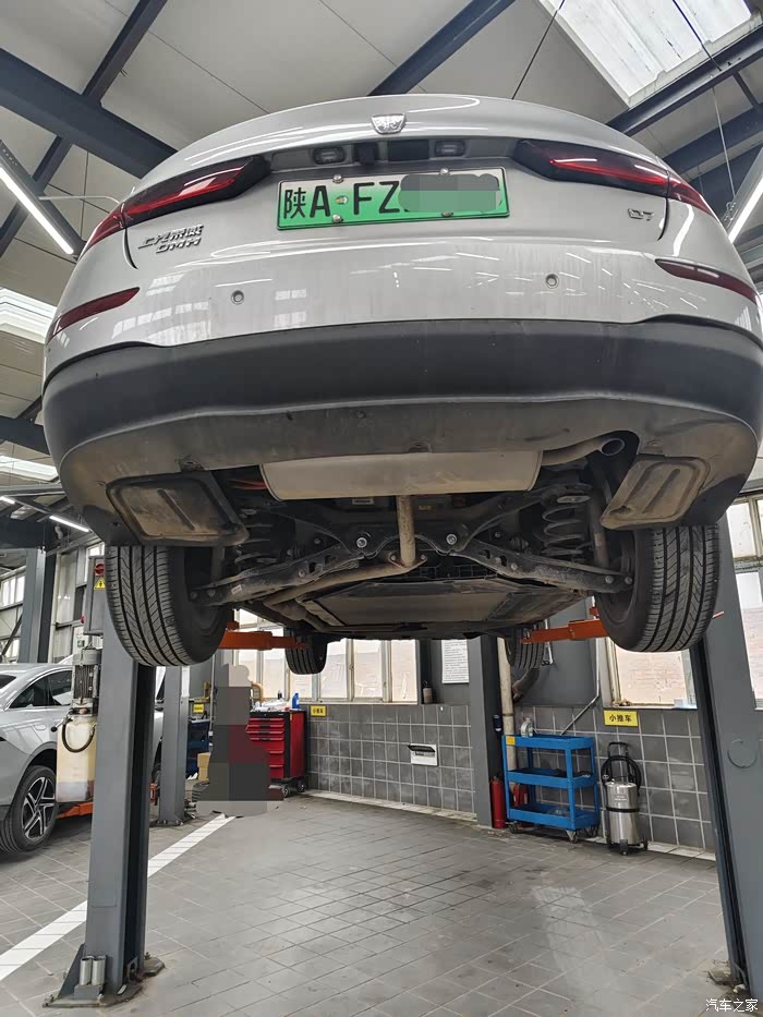

5、检查底盘悬架是否有碰撞变形,胶套是否有变形,脱落,老化等症状。
6、检查高压电池包下方的护板是否有破损。电池包有没有被磕碰凹陷,电池包上的高压电插头是否结构完好并固定牢固。
7、把4个轮胎的气压用气泵给轮胎气压调整至2.5BAR。

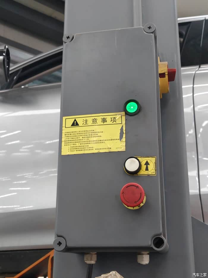

       (2)在车子顶升起来之后,我们车主在旁边观察保养过程的时候,大家如果需要拍照看一些细节什么之类的目的,建议站在车辆旁边远距离观看就行了,不要将身体移动至车道正下方,因为4s店这个顶升级设备这个属于特种设备具有一定程度危险性,谁知道保养检查是否到位,万一出现故障,车子掉下来把人砸了,那就问题大了。
