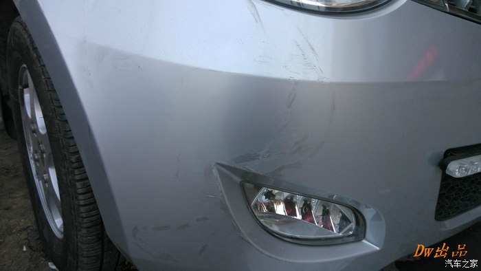

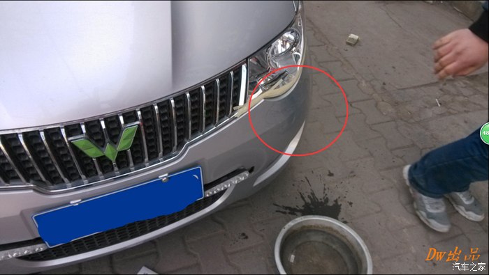

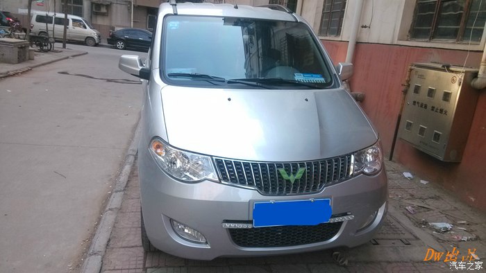

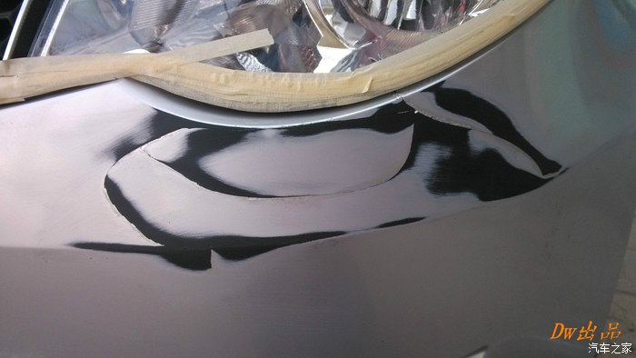

             话说,2014年农历春节初八一个群友结婚,我们受邀成为宏光婚车队,我是从初五连续19个小时驾车从广东赶回郑州,就是怕耽误此事,答应过别人的事,不能失信,初六凌晨开始下雪,雪一直下,初六与群友商量提前过去,到初七还没见雪停,我们只好冒着大雪开车去,在机场高速上由于路面结冰,产生打滑,碰到护栏,下来看了看,没多大事,碰掉一块,拾起来拼上去还能用,就拿回来用胶水一粘,虽然说不太好看,影响美观,看着心里很不舒服,一直想换个前杠,又怕换了没原厂的好,所以没有换,就这样用了一年,过年了,想想怎么给车做个保养,上周在群里说起这事,群里的小江,他说这个他能搞定,于是他在周日的时候过来帮我修复前杠,于是也就发生以下的事情..........

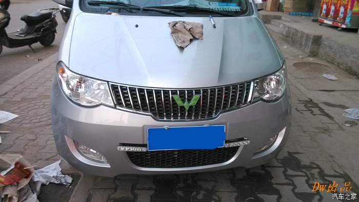

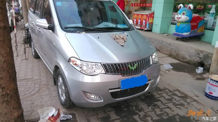

  处理前只拍了这一张,忘了拍近一点了,就是圆圈这个位置。

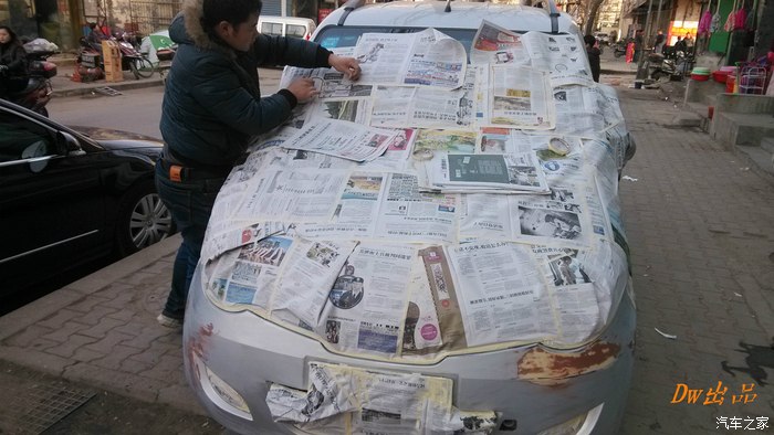

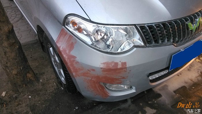

 右边也是惨不忍睹,自己没咋碰过,很多都是别人蹭的,右前门也有,暂时没管它。

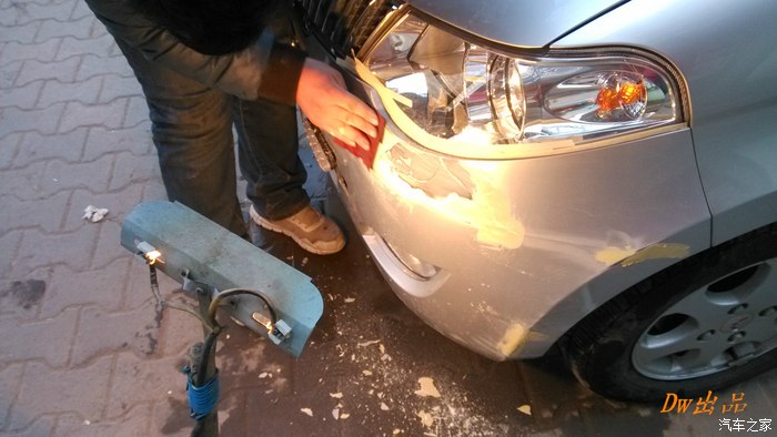

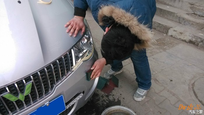

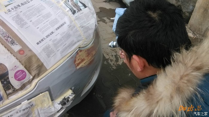

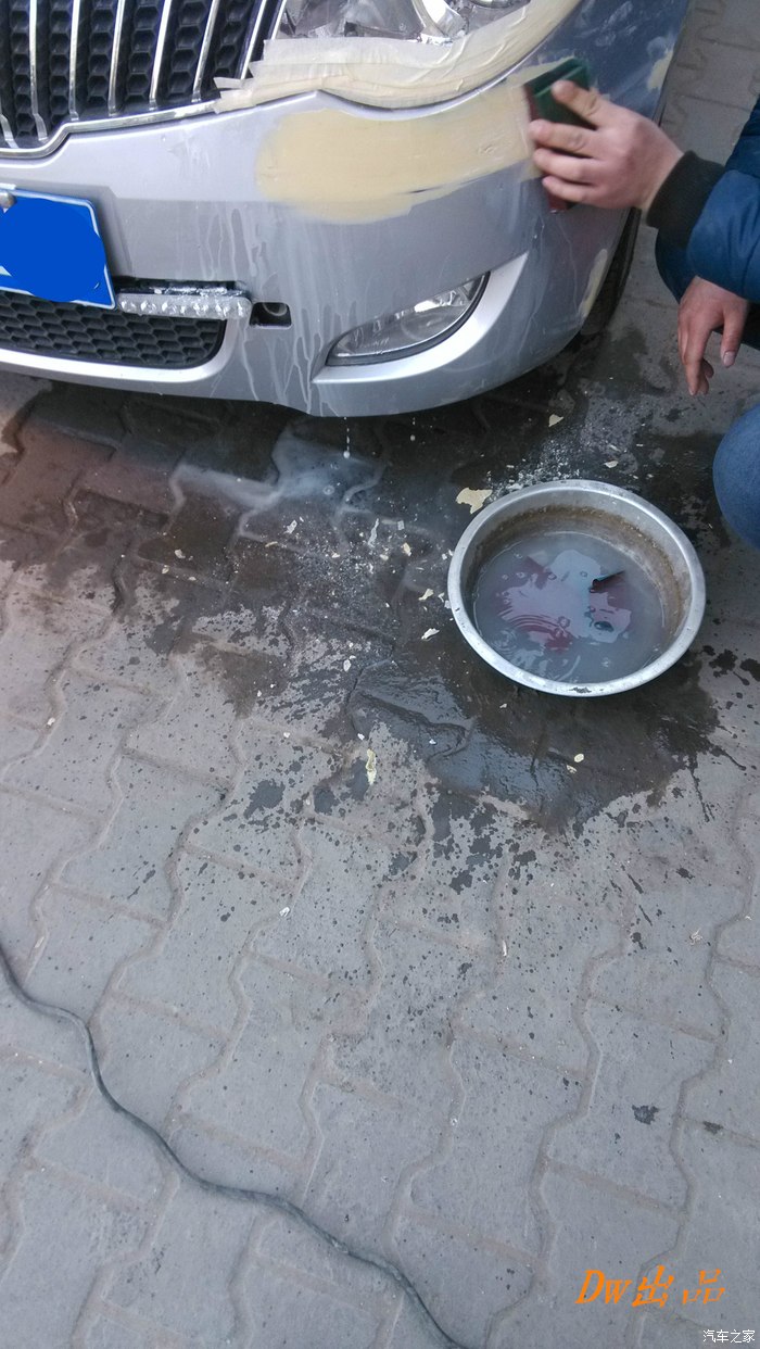

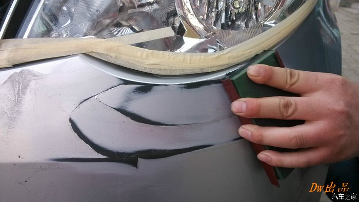

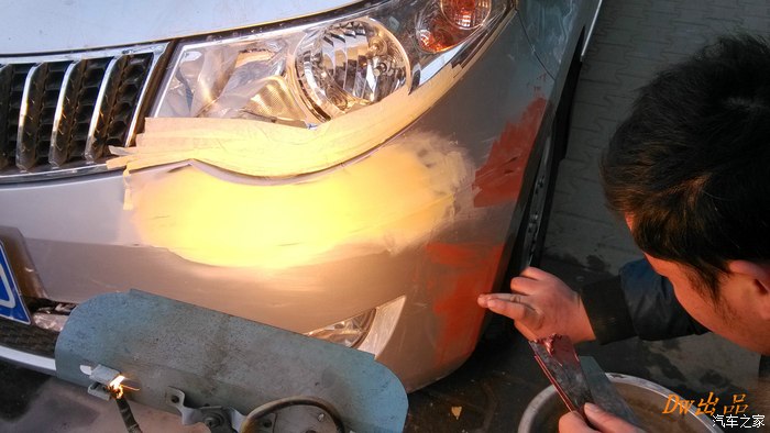

 帅哥现在打磨前杠,很专注、认真,比修自己的车还认真,

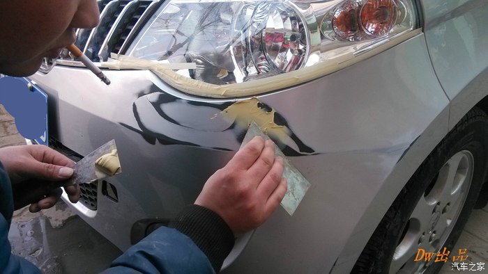

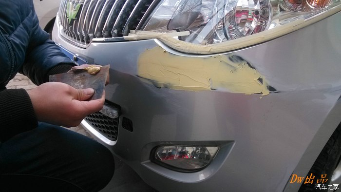

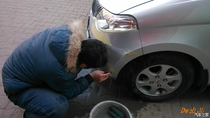

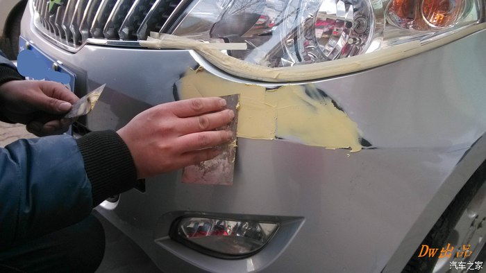

 打磨完成,开始打腻子,每一下都非常到位。

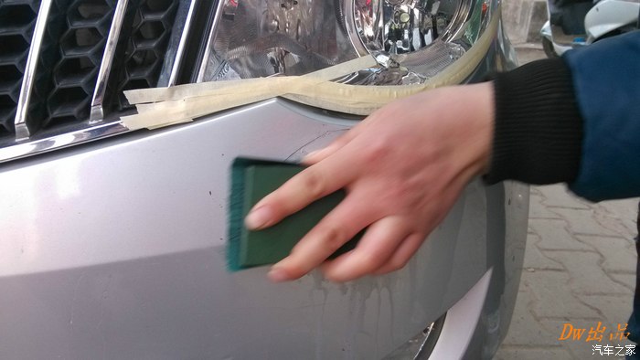

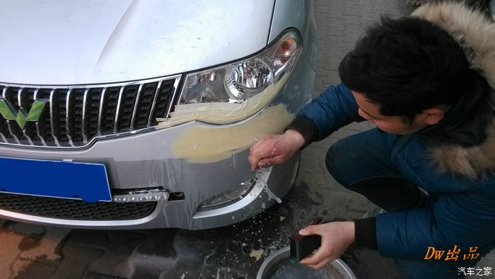

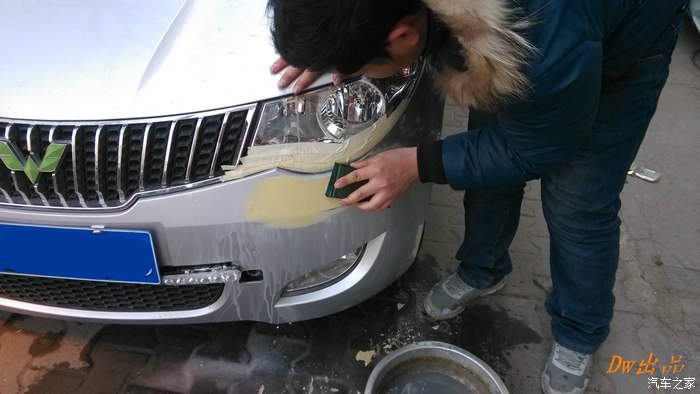

 腻子打了两遍,水磨两遍,天气冷,需要用太阳灯去烤,这样干得快,水也冷,
 好在有个炉子,上面都是煮着有热水,打磨的时候,我加了热水。

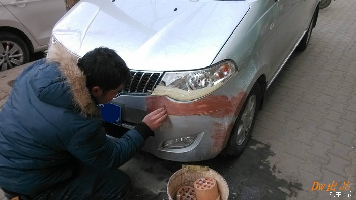

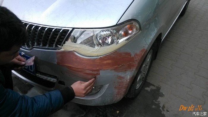

 腻子干了之后,就需要抹红灰,作用就是填充细少的纹,喷出来就光滑。
 等红灰干了,同样要用非常细的水砂纸进行打磨处理。

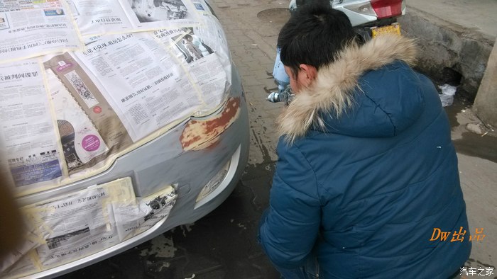

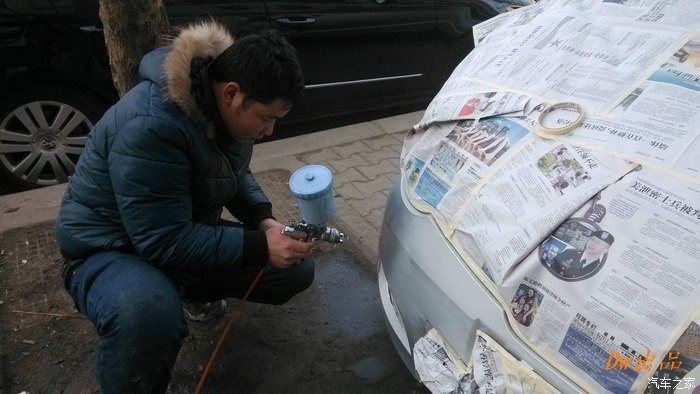

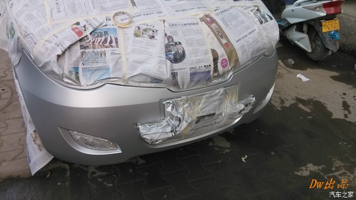

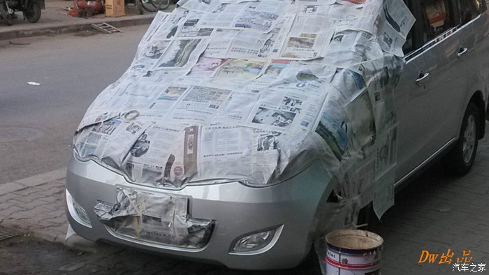

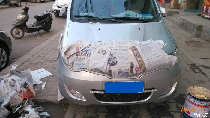

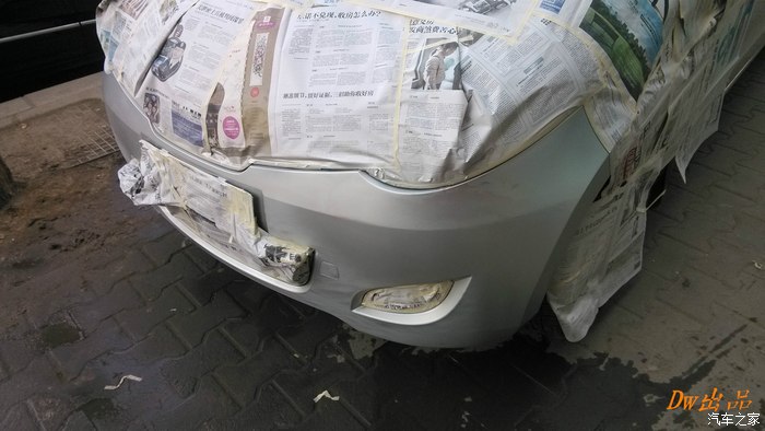

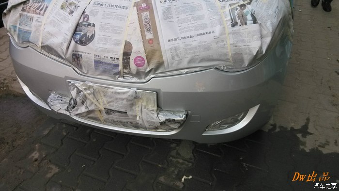

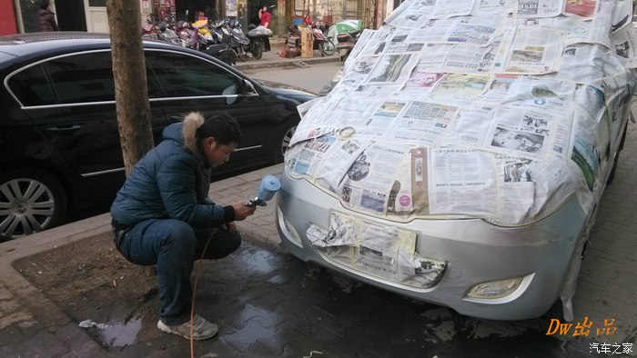

喷漆前把车用报纸进行覆盖,预防漆雾喷到不需要喷的地方,影响车身美观。

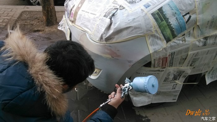

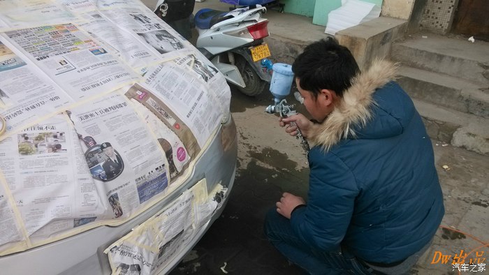

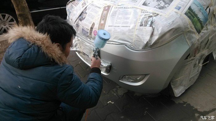

 喷漆开始,小江带的喷壶,我有气泵,搞起来很方便,

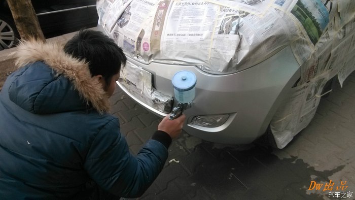

 帅哥喷得非常均匀,每一下都很细心。

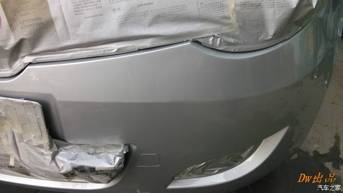

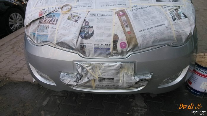

 喷漆完成,看不出一点痕迹,就跟磨砂的一样,看着也挺好看的,呵呵.........
等油漆干了之后,就可以喷清漆了,增加反光度,达到烤漆般的效果!
 修复完成了,欧吖,坐等清漆干透就出去把报纸去掉了,
 如果现在拿去,怕会蹭到油漆,还得返工。
看到效果了吧?哈哈..........

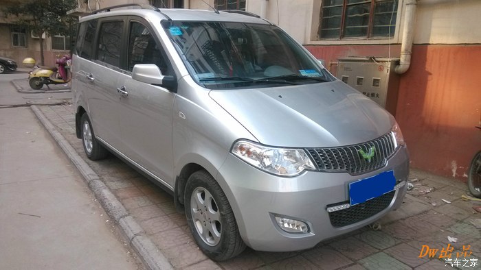

车开回家后再次照两张,看看在不同光线的色差,没问题,完全一样。
        可以说,绝对的完美修复,跟新车是一样一样一样的,真想不到小江还有这nb手艺,
