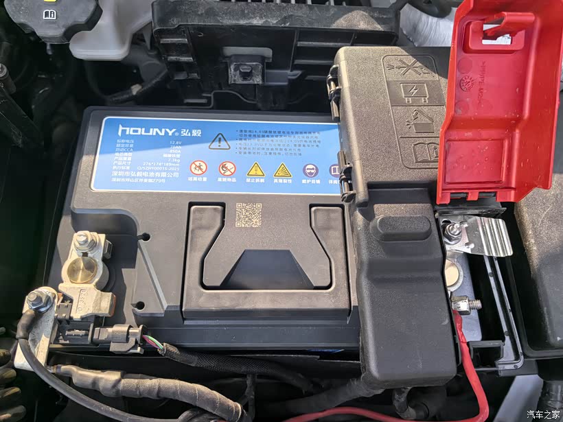

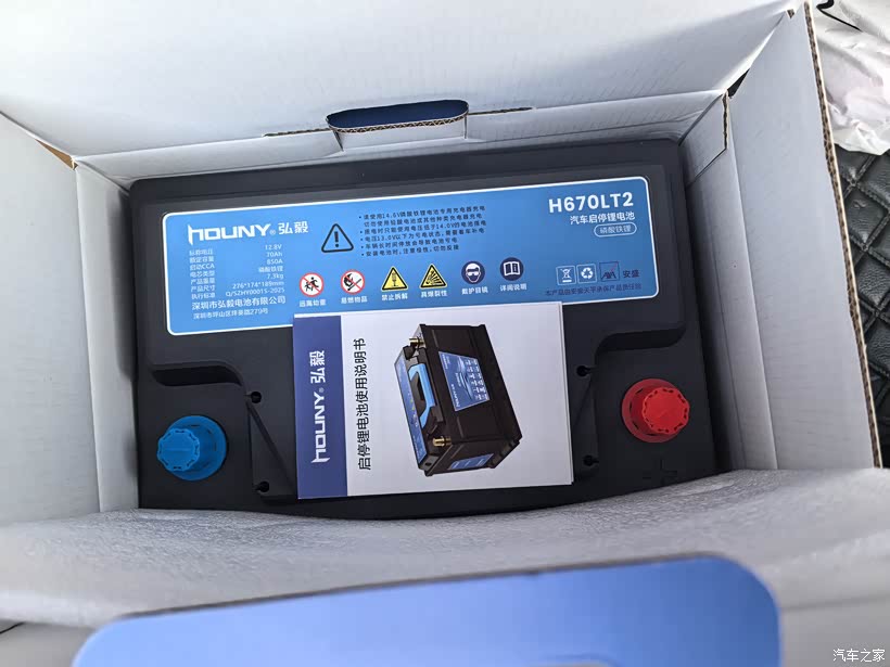

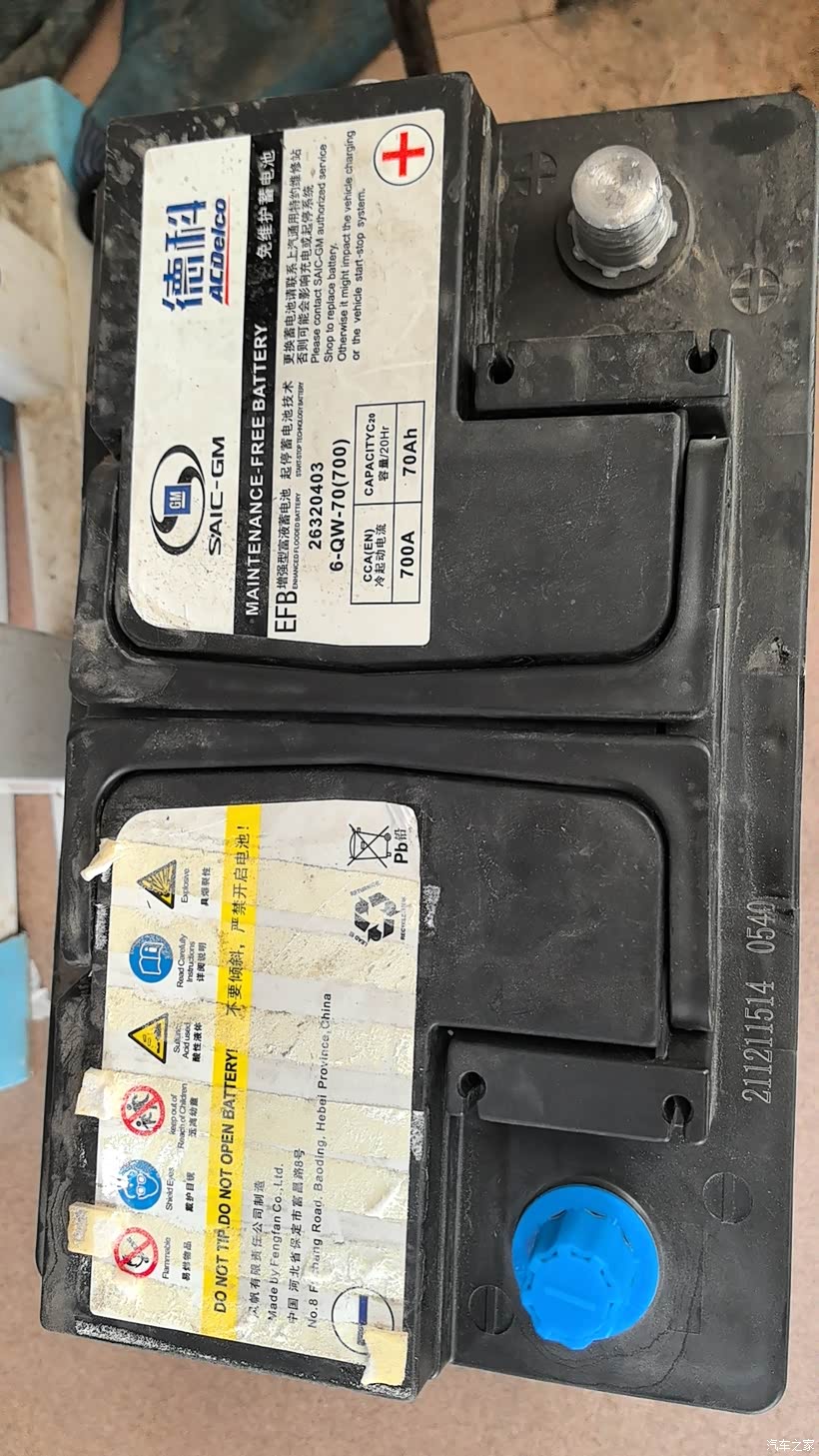

2022年5月的威朗Pro,公里数5.4万,坐标云南昆明,原车启停电池今天终于彻底不行了,索性直接换了弘毅磷酸铁锂启停电瓶。

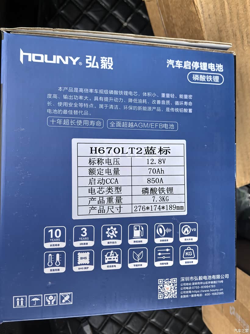

价格确实比普通AGM、EFB贵一点,但我愿意当小白鼠,帮大家探探路。
今天一天跑了八十公里,先说说最真实的感受:
启动比原车干脆太多,一点就着,怠速的时候发动机声音也小了,整车都安静不少。
最惊喜的是,我改的漫步者DSP+两套喇叭,之前一直有电流声,怎么调都消不掉,换完这块锂电,电流声直接没了,底噪特别干净,音质提升很明显。
而且自动启停也完全恢复了,工作平顺,不抖不闯动,跟新车一样。
 停了一晚上,可能车机适应了,一按就着,感觉起动机转速很快。刚刚换上好像是发动机控制系统适应低电压状态,跟不上启动机速度响应,要打两秒,现在就像启停一样,一按就着。
虽然价格贵一些,但我看中的就是磷酸铁锂理论寿命长,希望真能用到十年以上,不用两三年就换一次电瓶,折腾人。
目前第一天体验下来,80公里开着很舒服,不管是启动、静音还是音响供电,都能感觉到更稳更顺,贵是贵点,但确实贵得有道理,物有所值。
先帮大家踩坑试水,用一段时间再回来反馈。
想升级电瓶又犹豫的威朗车友,可以蹲一波我的后续体验~

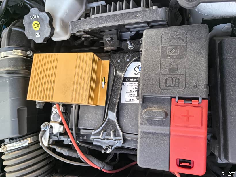

弱弱的说一句,我自己换的,师傅上门换,报酬是旧电池,我认识收旧电池老板,旧电池我问了一下能卖140,我就自己动手了,不断电换的,用搭线接另一个电瓶,负极接发动机右支架上,正极夹电瓶桩头铝片上。要拆固定电瓶的三颗螺丝和桩头两颗螺丝,用小起子从侧面把正极那个塑料盒固定脚翘起来,一个人扶住正极桩头从侧面拿出来电瓶再装新的进去。装的时候桩头一定要到位,不然正极那个塑料盒子就卡不在电瓶上。
