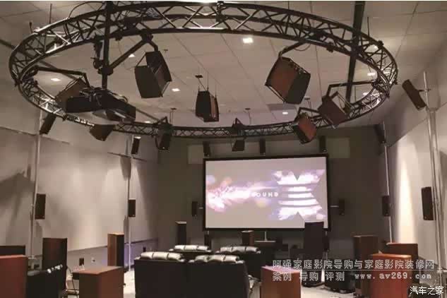

DTS5.1.4系统布局图
DTS7.1.4系统布局图
DTS:X布局图
DTS:X系统构成 及皇帝位
DTS音响系统经过多年发展,衍生出了很多版本,如DTS7.1,DTS7.1.2,DTS7.1.4,DTS:X等等,都是在DTS5.1的基础上开发出来的,本文所有的介绍都是特指DTS5.1系统

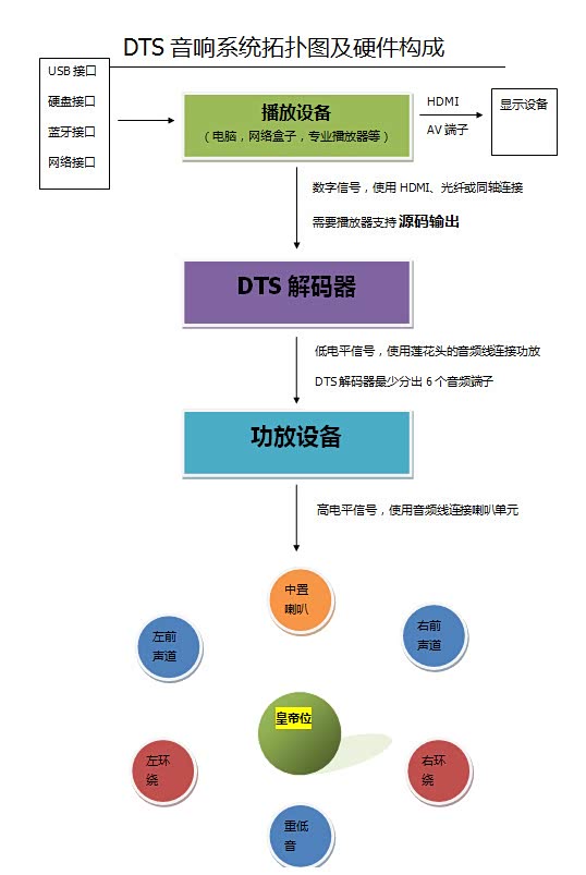

2)DTS音响系统拓扑图及硬件组成——干货来了
DTS音响系统拓扑图及硬件组成,此图为DTS系统的核心内容。
主要是器材由5部分构成:
1.播放器(由需要具有源码输出功能的播放器组成,包括蓝光CD机,电脑,网络盒子,专业播放器等)
2.解码器(实际上解码器为一块解码芯片,比较有代表的产品是阿尔派的H800)
3.功放设备(DTS系统可以由一个功放构成,也可以由多个功放共同构成)
4.喇叭单元
5.各种线材
        由于很多播放器并没有独立的显示设备,需要外接显示设备进行观影,以实现播放器的系统设置和文件夹切换等功能。
        目前市面上,有【播放器和解码器组合在一起】的产品,也有【解码器和功放组合在一起】的产品,目前没有三者组合在一起的产品。无论如何组合,都是如图中所示的原理。

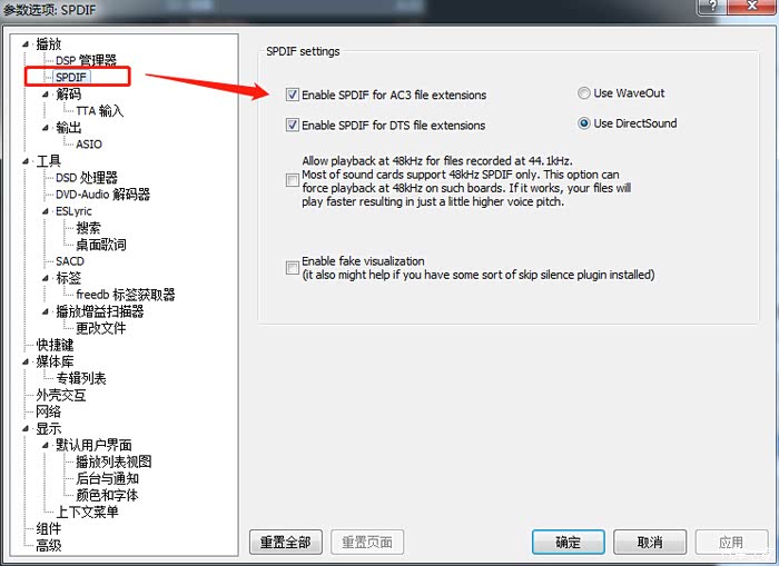

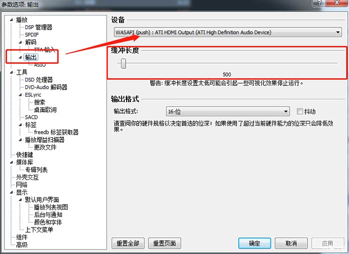

        介绍一下电脑上常用的音乐播放软件Foobar2000源码输出的设置:(win7 64位系统 Foobar2000版本1.4.6)
1.打开软件-文件-参数设置,删除AC3、DTS的相关插件。
2.下载两个插件:第一是spdif插件,foo_spdif.dll ;第二是wasapi输出插件,foo_out_wasapi.dll。百度这两个文件,下载后将这两个文件放入Foobar2000目录下的components目录中。重新启动软件后,这两个插件就自动安装了。(如果你的Foobar2000已经有这两个插件了就跳过这一步)
3.打开软件-文件-参数设置,设置Spdif选项,2个enable都要勾选上,至于用Waveout输出还是 directsound输出,建议用后者。
4.打开软件-文件-参数设置,设置输出选项,如果用HDMI连接解码器,就选择WASAPI:HDMI OUT这个选项,如果是光纤或同轴连接解码器, 则选择“WASAPI:扬声器”。 然后将缓冲长度设置成500,否则会报错:未能解决的播放错误 : 无法打开设备 (88890020)。
5.正常情况下操作到此,已经可以正常听到音乐了,如果听到的是沙沙声,将Foobar2000的音量调至最大,就可以正常欣赏了。此时电脑右下角的音量控制功能是失效的,只能通过功放来控制音量大小。
        有的教程说需要把WAV文件改成DTS的后缀,经过实测没有必要。
        其他的音乐的播放器源码输出设置比较简单,如有需要请自行百度。
第三步:源码输出中Foobar2000软件的Spdif插件设置
第四步:源码输出中Foobar2000软件的设置输出选项

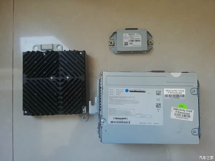

十代雅阁原车音响系统十分简单,主机有4对高电平音频线接车上的左前、右前、左后、右后共4对喇叭。
原车的主机并没有数字信号输出功能。而DTS解码器需要的是数字信号,不可以直接使用原车输出的高电平信号。即使将高电平经过转换最终得到了数字信号,经过层层转后的音质也必然大打折扣,失去了改装的目的。

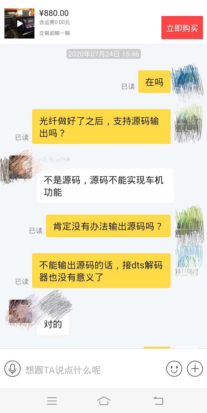

目前市面上已经有人可以从原车主机上高电平信号前端引出光纤或同轴的数字信号,但无法做到源码输出,即使可以连接解码器,最后得到的也是软件解码效果。
回答的很干脆,彻底断了原车主机作为DTS播放器的可能性。
研究到这里,原车主机作为DTS播放器的方案彻底告吹,只能选择其他的播放器了。

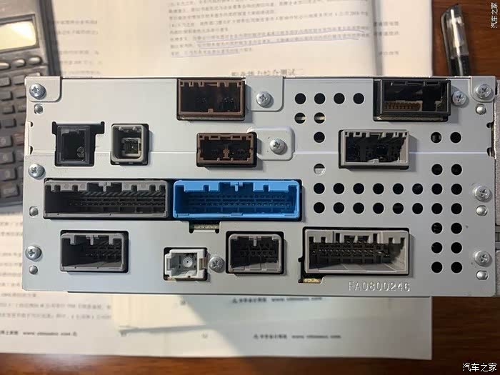

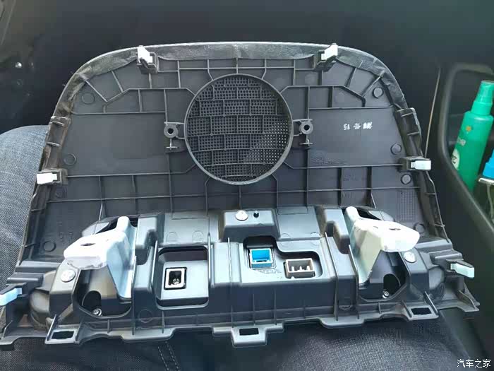

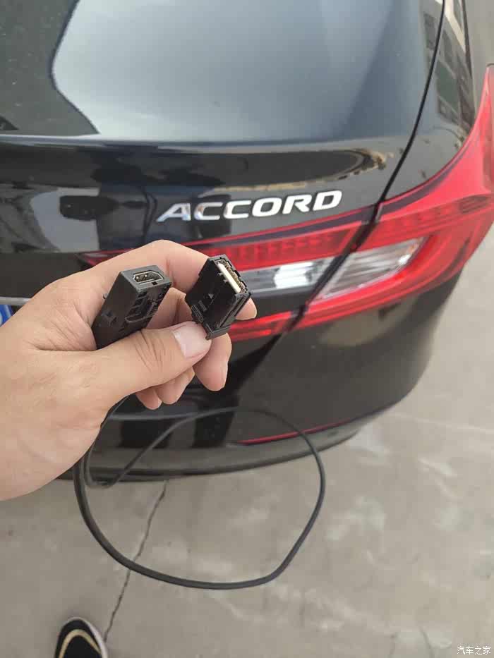

原车屏幕的输入端口有2个,一个是倒车影像,还有一个是右转辅助。两者均采用的是协议接口,输入到中控主机的是数据而不是视频图像。因此不能通过直接更换上述两者输入端影音数据来实现DTS界面显示。即使实现了也需要放弃两者之中的一个功能。有点得不偿失。
在高配车型上配备的HDMI接口投屏功能,经过与4s店技术人员,主机生产厂的技术人员沟通,并进行实际验证,得出结论是生产厂并没有开放HDMI接口的功能,厂家做出了HDMI的硬件接口但没有编写软件支持。该功能在9代雅阁,9.5代雅阁,思域,CRV等车型是开放的。(不得不说,本田真不够揍)
雅阁高配主机的右上角的接口为HDMI接口,经过实际验证无法使用。低配主机没有该接口。
第二排第三个的两个接口,为倒车影像和右转辅助的输入接口。
HDMI接口使用的专用线束。这个线束需要单独购买。

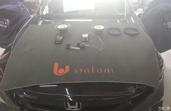

三个月前,朋友送了一套喇叭给我。本来DTS的方案也没有做好,还没有换喇叭的计划,但喇叭收到了也就换上感受一下吧。只有一套喇叭,就装在前面,后门没动。顺便做了4门隔音。
喇叭参数:
额定功率80w,
频率响应56Hz-20KHz
阻抗:4Ω
灵敏度:89db
高音头的参数未知。
有分频器。
车门做了双层隔音,加喇叭安装费,一共收了500。在本地找的连锁品牌的音像店施工的。音响品牌店一般不喜欢客户自带喇叭安装,一方面他们没卖喇叭没什么利润,另一方面也担心影响喇叭效果。可以理解,老板内心也是比较抵触的。本来我找品牌店施工,是比较相信他们的施工技术,结果怎么说,也许老板比较会施工,但给我施工的是十几岁的小孩,小工,也就那么回事吧,内门板有的地方都给我弄掉漆了,还狡辩说里面没事看不见,原车门板上的黑胶都没清,直接就上止震板。最后右前门的高音头给我装反了,声音非常的小,我又回去找他们,他们调音师还说是我本身喇叭的问题,我一度还真以为是喇叭的问题,后来我想了想应该不可能,又测了一遍相位,才发现是相位装反了,给改过来了。这个问题不知道他们是就那水平,还是故意为之,反正不是很愉快的体验。
详细写了上述施工过程,想提醒各位朋友,品牌的音响改装连锁店也不一定靠谱,还是要自己睁大眼睛仔细监督。尤其是小工给你施工的时候。
喇叭装上,相位也调整好了,效果就出来了。赞美的语言,比如声音甜美,层次分明,低音浑厚有力什么的我也不懂就不说了,一个人一个感受。但满满的一耳朵提升是真的,注意,不是有提升,是满满一耳朵提升。
惊于此喇叭的表现,后来我旁敲侧击朋友这套音响的价格,最后套出的价格是2500左右。

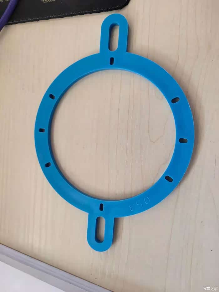

就是这套喇叭了,换喇叭的时候记得提前买一套本田专用的喇叭垫圈,淘宝上几块钱一对。

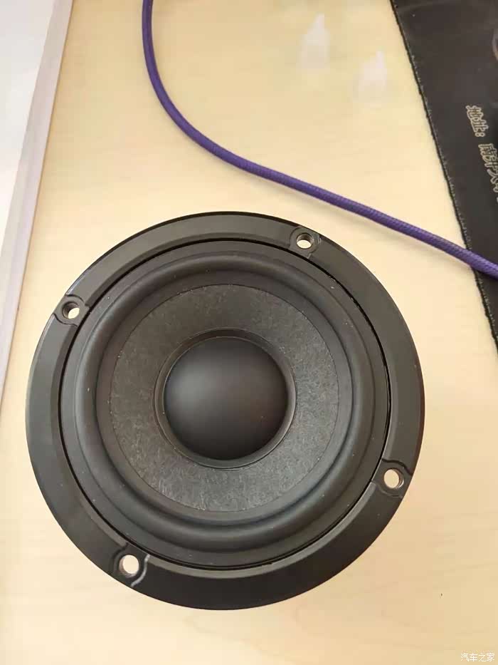

中置喇叭的选择及对应功放
中置喇叭在整个DTS系统中的地位非常重要,歌曲中的人声部分大多是从中置喇叭中发出的,中置喇叭的素质决定了人声的表现,因此选择必须慎之又慎。
需要说明的是中置喇叭不是中音喇叭。中置喇叭是全频喇叭,只是在DTS系统中中音表现的多一些。

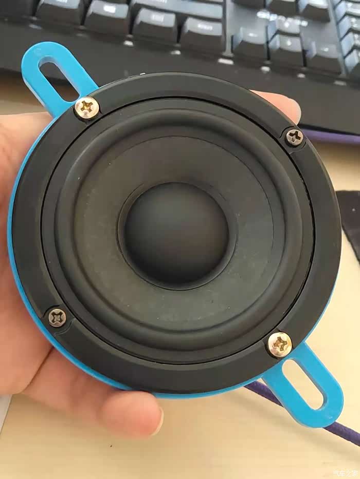

雅阁中置安装位只能安装3寸的喇叭,再大就装不下了。

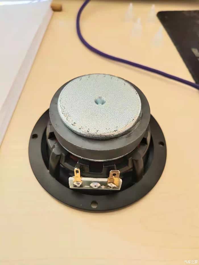

我选择的喇叭参数:
额定功率:60w
阻抗:4欧
频率响应:120Hz-9Khz
灵敏度:87.5db
此喇叭额定功率较高,灵敏度不算高,对功放的功率有一定要求。
这么小的喇叭有这么高的额定功率,以及能下潜到120Hz,素质很强(如果参数没虚标的话)。
3寸中置喇叭 正面
3寸中置喇叭 背面
与之配套的支架。我选的喇叭与原车的安装孔不配套,需要用支架过渡一下,如果喇叭配套就不用支架了。
放支架后的效果。

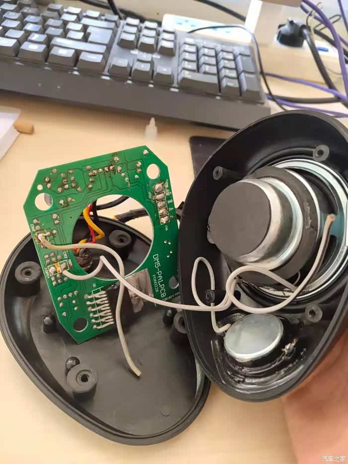

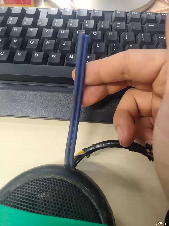

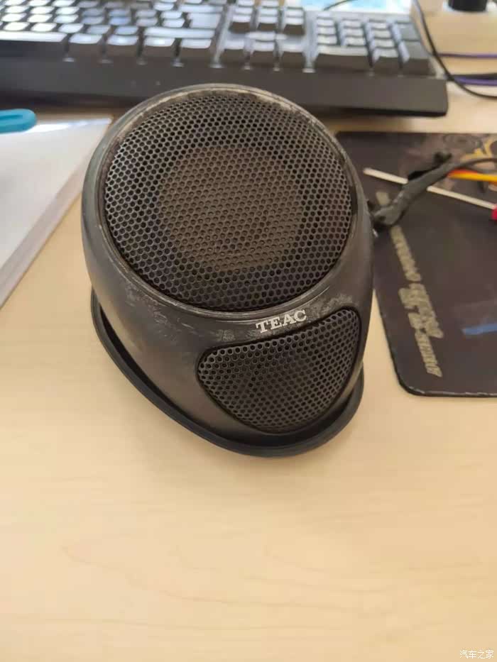

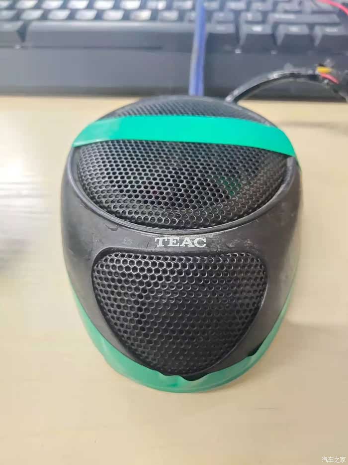

        早几年买过一个中置喇叭。没记错当时花了300多,声音还行,但是不适合做中置喇叭,该喇叭采用的是分体设计,前面是一个1寸的小高音头,后面是2.5寸的中低音喇叭,缺点是高音头声音较大且不可调节,比较抢戏。

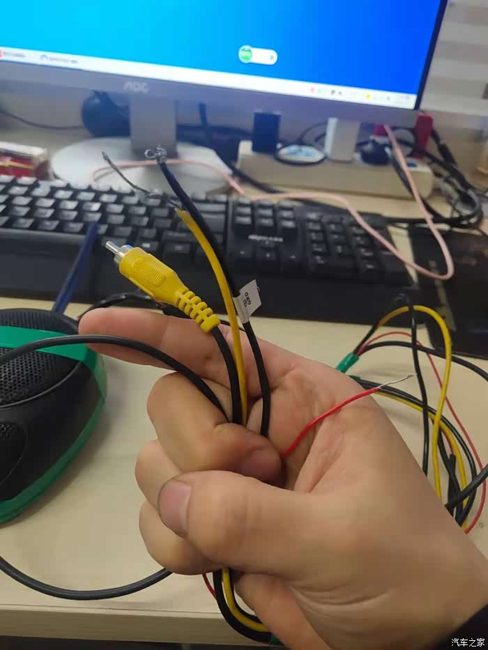

        该中置喇叭自带功放模块,最大输出功率120W,于是简单改造一下,把原来的喇叭拆掉,推新喇叭。
该喇叭各种接线口都有,带电源正极负极线,功放启动线,RCA接线。
开拆
接好了,包一下。
电源正极,负极线,功放启动线,RCA接线。一共4根线
此线直接接中置喇叭就可以。

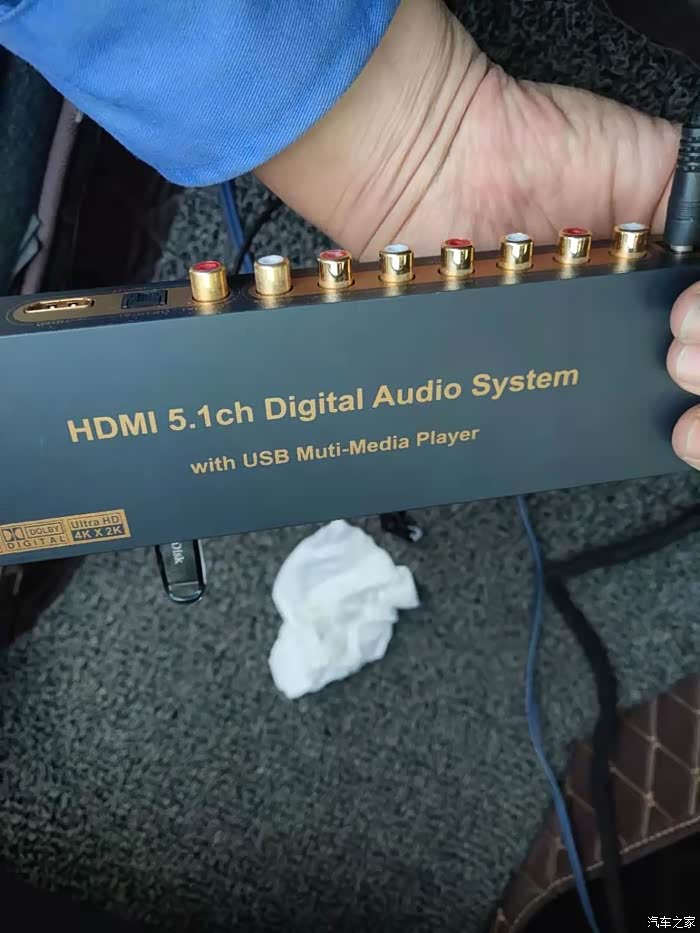

播放器及解码器的选择
播放器是从家庭影院里拆下来的,早年500多买的,现在好像便宜了,功能也更多了。

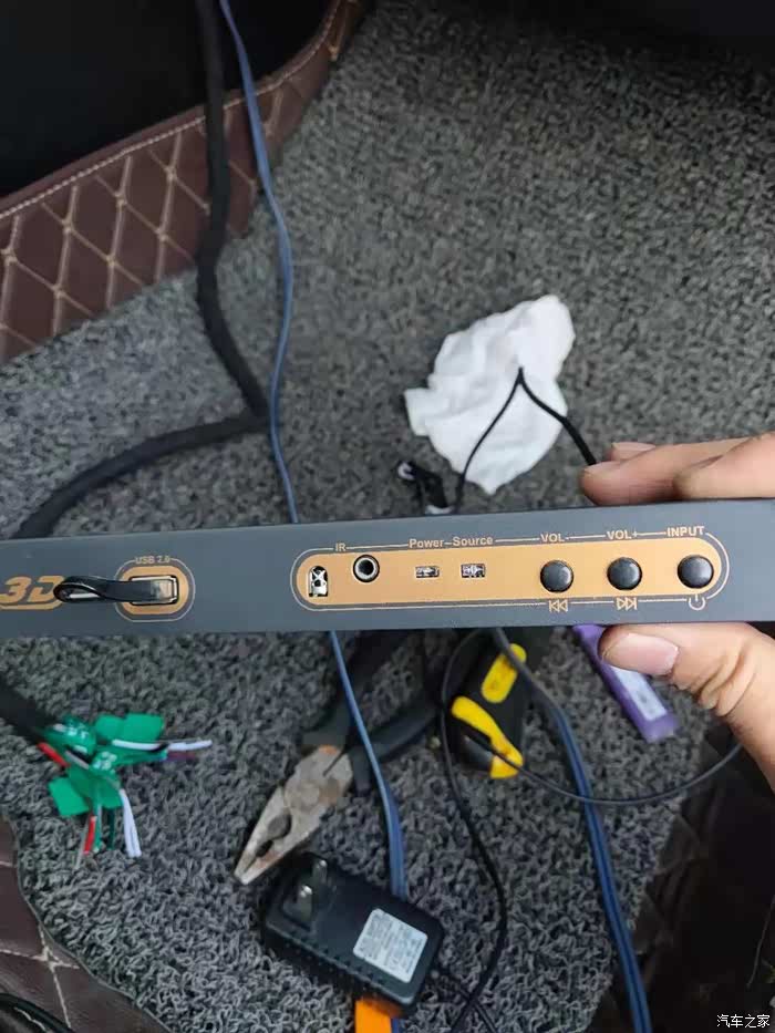

该播放器是播放器+解码器的组合,也可以单独作为解码器使用。
具备USB输入,HDMI输入,光纤输入,同轴输入。
具备六路RCA输出。RCA输出接功放。
用遥控器可控制,输入切换,音量大小,切歌等。
国产的,DTS硬解码。
接口齐全。

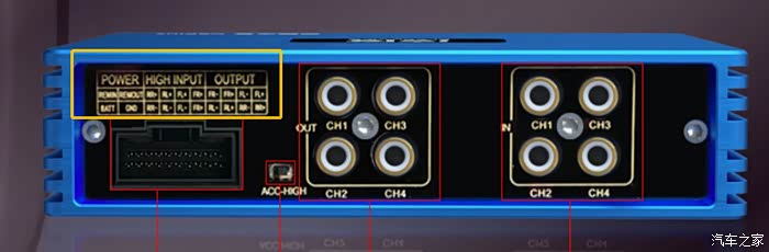

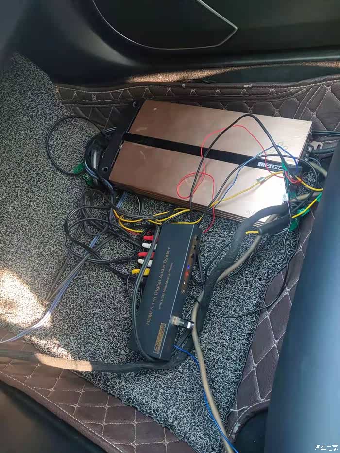

四路功放
早年买的魅颂的4路功放,买的时候600多,号称德国品质,其实也是国产货。之前在上一辆车上用过几年,效果还行。

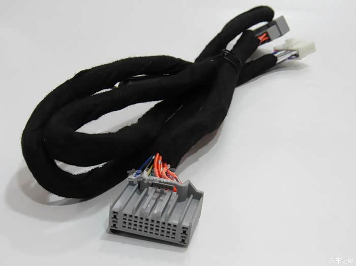

DSP线束
隆重介绍一下DSP线束,堪称改成神器。改车必备品。
有了这个东西,可以随时把改的乱七八糟的车立刻复原。
直接对插原车中控,使用也方便。
这个线束接口线束定义:
去往原车中控的4对线,共8根(这4对线不使用,包起来就可以)
去往喇叭的4对线,共8根(需要接到功放)
正负极,ACC控制线,REM功放控制线
一共20根线。
雅阁车改装可以直接买不带白插头的,会便宜点。
DSP线的长度1米可以接到副驾驶储物箱里,1.5米勉强能接到副驾驶桌椅下面还不太够,要是想把设备接到副驾驶座椅下面,需要用2米的线。我买的1.5米不够长,又自己续了一段线。

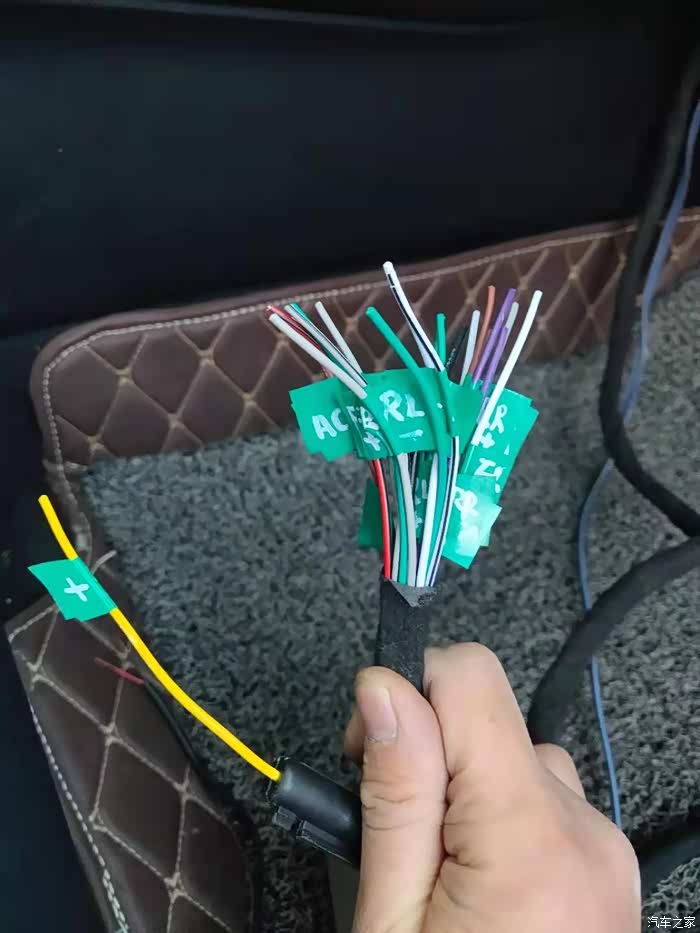

汽车音响改装神器--DSP连接线。两个灰色接口对插中控,白色插头接DSP,我们的DTS系统不接DSP,白头部分破线处理。
DSP线束的线束定义。这个一定要搞到,卖DSP的客服都会告诉你的。
在破线以后第一时间把各个线的定义标记好,不标记以后会非常非常非常非常的麻烦。

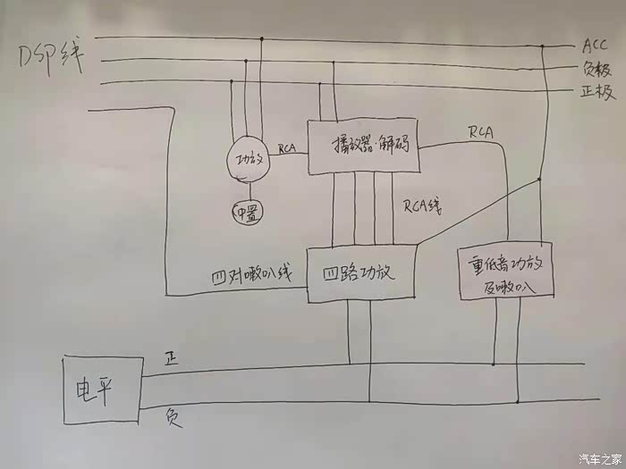

结构图及施工
此为此次DTS音响改装的结构图,有了DPS线束施工起来还是比较简单的。值得说的是四路功放和重低音功放的功率通常比较大,保险起见直接从电瓶取点,负极可以直接接到车身上搭铁。
全程一个人施工,照片拍的不多。

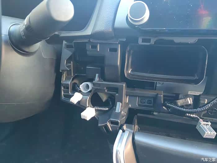

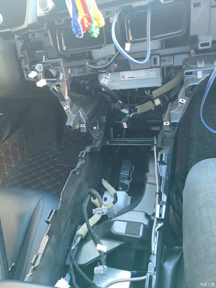

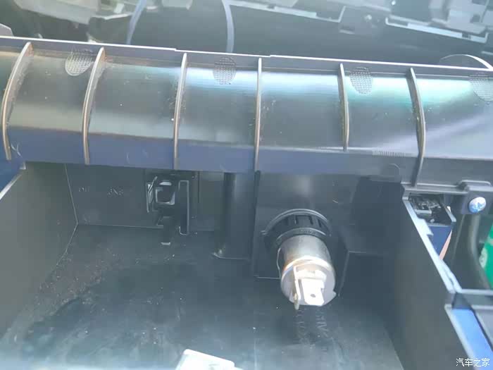

需要注意的是USB接口后面的卡子不太好拔掉,其他都很容易。

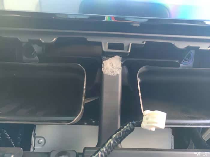

自动空调的温度感应口不好挂,如果实在挂不上就把下面拆下来,然后先挂上面,再挂下面。
拆开之后的样子
白色管子为自动空调感应口,需要拆下来,装回去的时候别忘记装上。
USB接口不好拔下来,需要用点力。

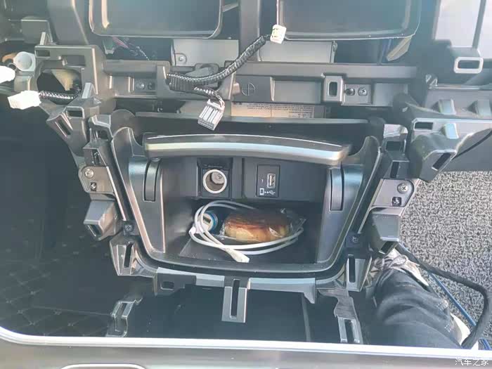

中间储物盒需要拆4个螺丝,把DSP线束插上即可。
中控屏下面的两个螺丝拆掉,就可以把中控屏拆下来了
中控屏后面的样子,把中控喇叭拧上,线束固定好,然后各个部件归位即可。
