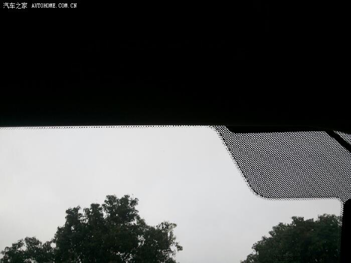

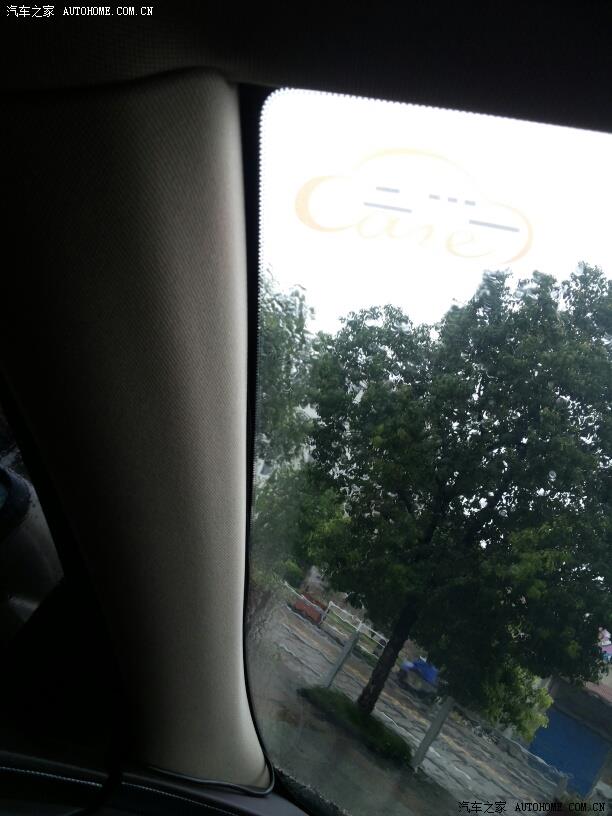

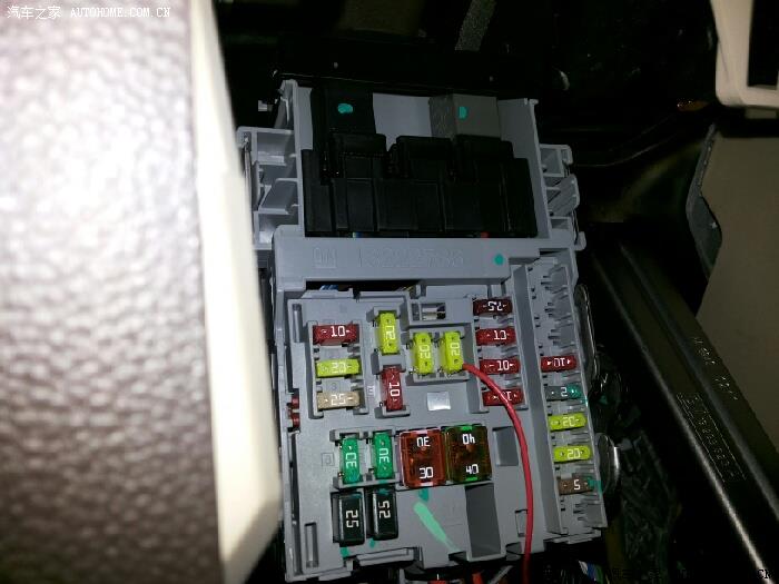

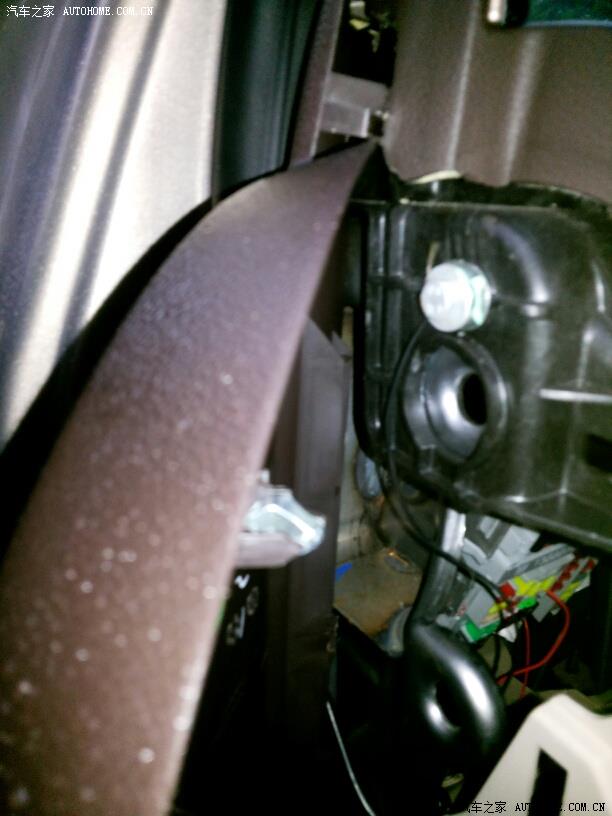

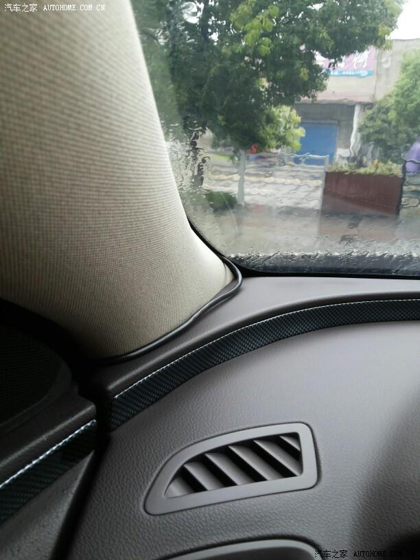

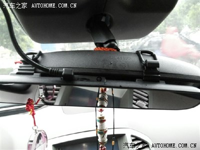

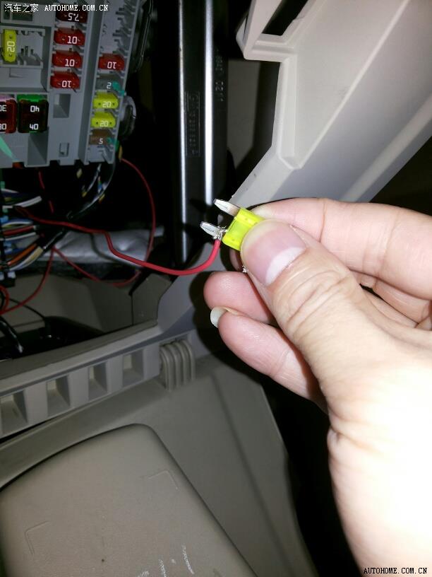

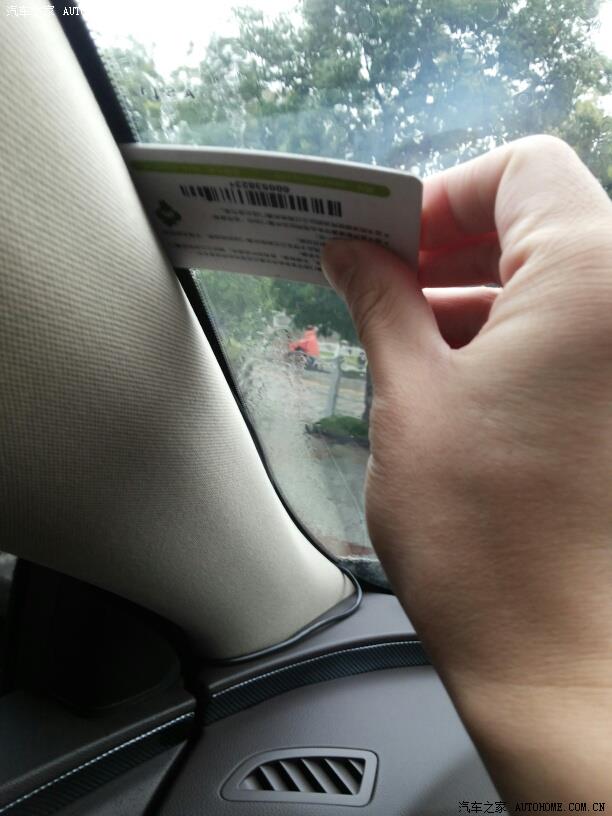

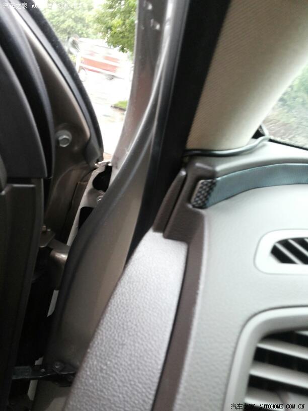

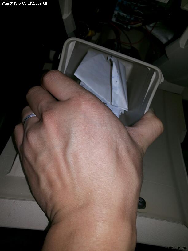

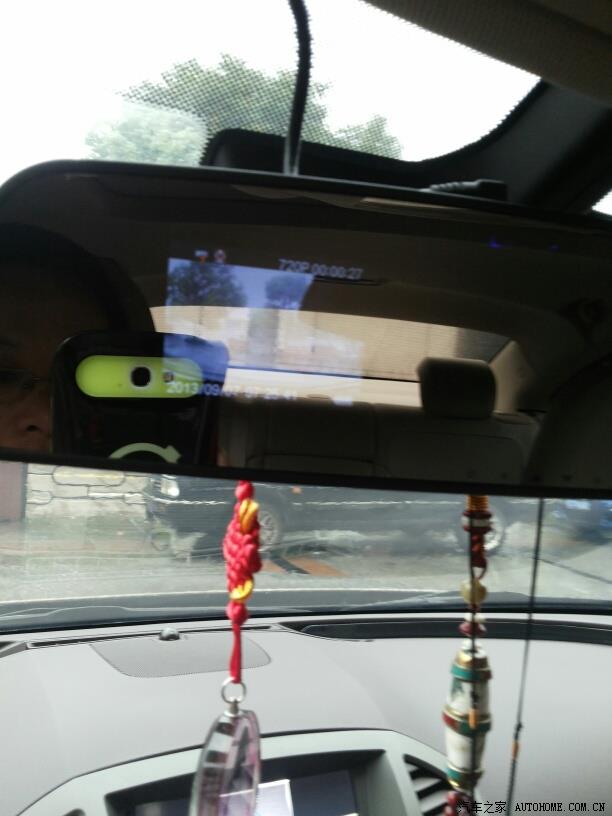

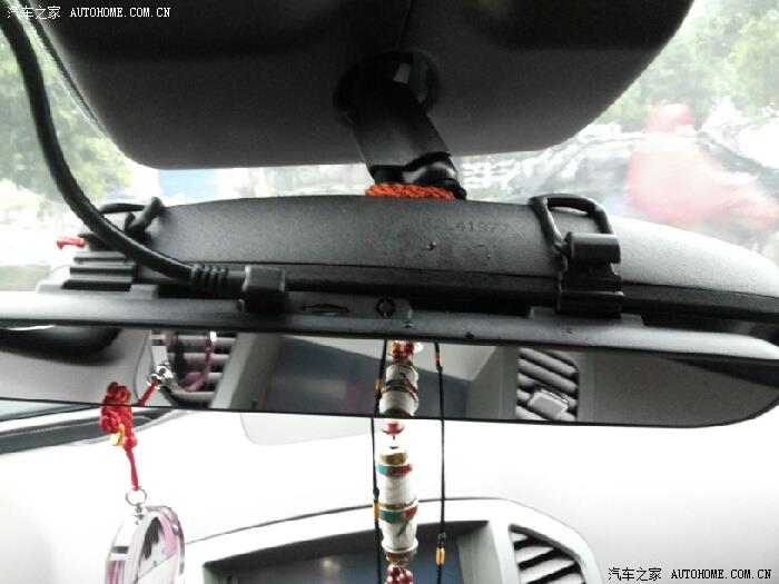

我这个是和后视镜一体的,这里不做广告。。。我们宁波本地车友群搞的团购价,实惠得很!!! 1,线接到记录仪上面。开始布线第一步! 2,从前挡上面与内饰板接缝处布线,直接塞入 3,从A柱开始塞线下来!!!因为楼主懒人一个,假如追求美观就拆了A柱内饰板了布线! 4,我的三江超市会员卡!用卡继续塞进去 5,我这里没拆A柱,所以到这里线出来了,没必要这么强迫症!忍了。。。 6,A柱后,把线塞到门胶条里面去,把胶条用手或者工具翻出来,线就立马进去了。。。。 7,然后这个小手套箱侧面的护板掰开!!!用点力气,没关系。 8,然后打开小手套箱的抽屉,用手两边按住,一下就取下来了! 9,保险丝,那里这个保险取下来,把红线的火线搞了个环扣在保险脚上?。。。 就是这样 10,侧面护板打开有颗铁螺丝,刚好接地线。。。 最后一一复原,好了吧!君威安装最简单了!!!!别的车子取保险丝还要专用工具,而且君威地方也好,很方便!!! 另外,版主看我辛苦份上,发个群广告,宁波本地小改交流群96419090
