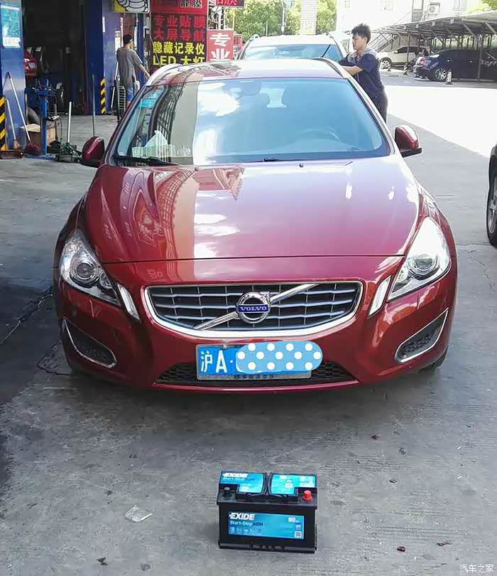

主角们先亮亮相

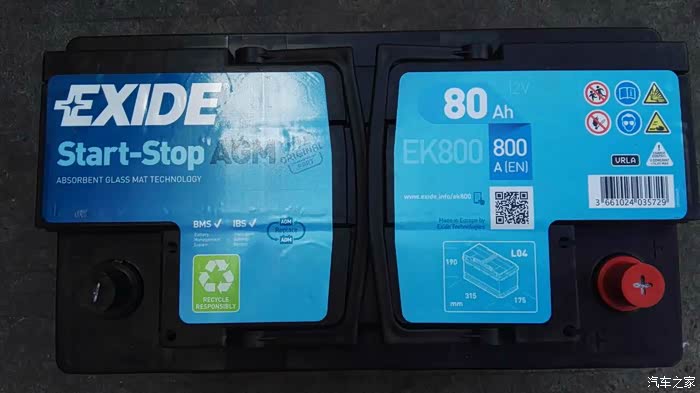

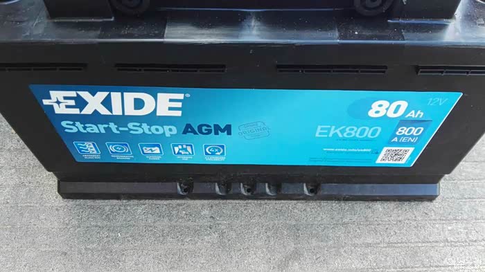

EXIDE 启停专用AGM电瓶,欧洲市场专供,产地西班牙
安时 80AH,启动电流 800CCA,跟原车电瓶一样,这边啰嗦下EXIDE的背景,EXIDE 埃克塞德,全球第二大蓄电池制造商,涉及军工,航天,汽车,网络,交通等领域,在汽车行业,在美国和欧洲都有很高的配套率,特别是大众,宝马,沃尔沃,路虎等的配套率均超过50%

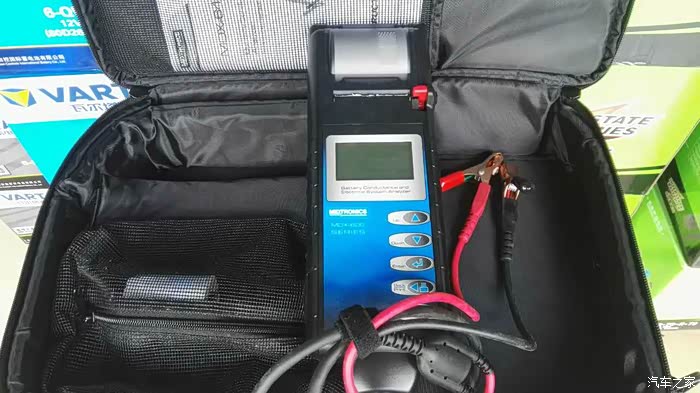

今天电瓶测试的神器,MIDTRONICS,世界第一的蓄电池专用测试设备,专业设备,数据精准

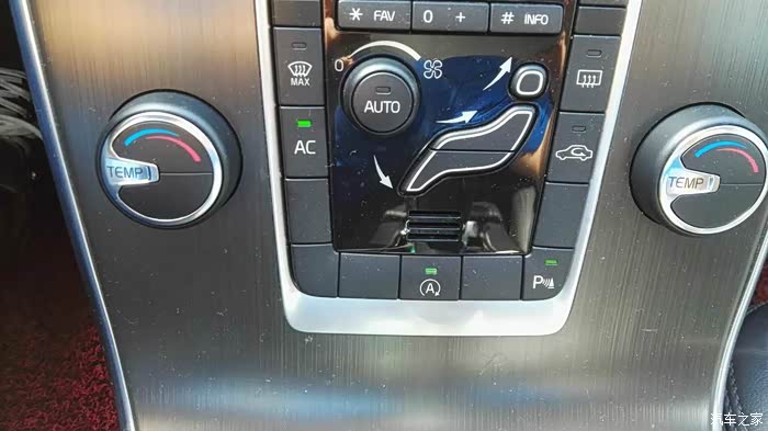

启停按钮,一定得用专用启停电瓶,好多号称专业的修理厂都不知道有这么一回事

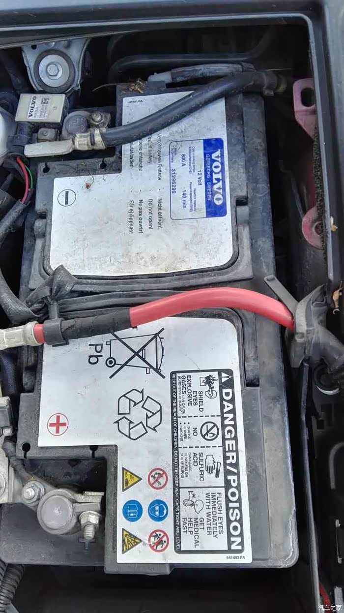

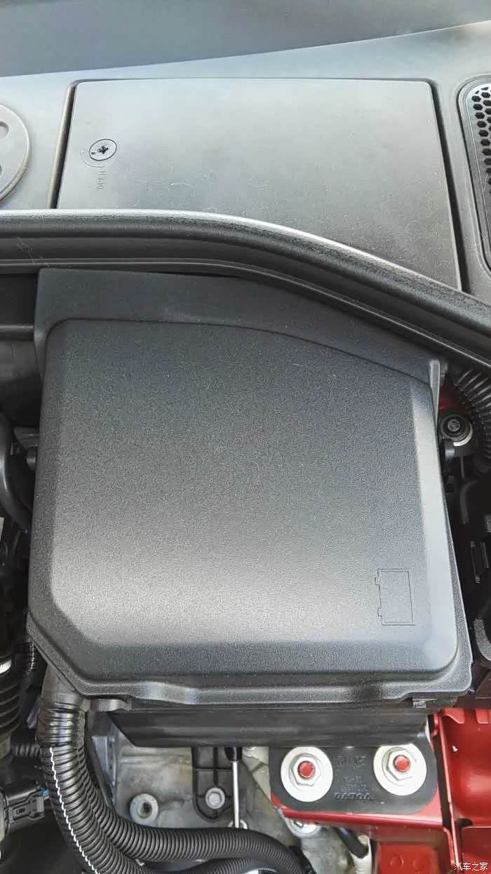

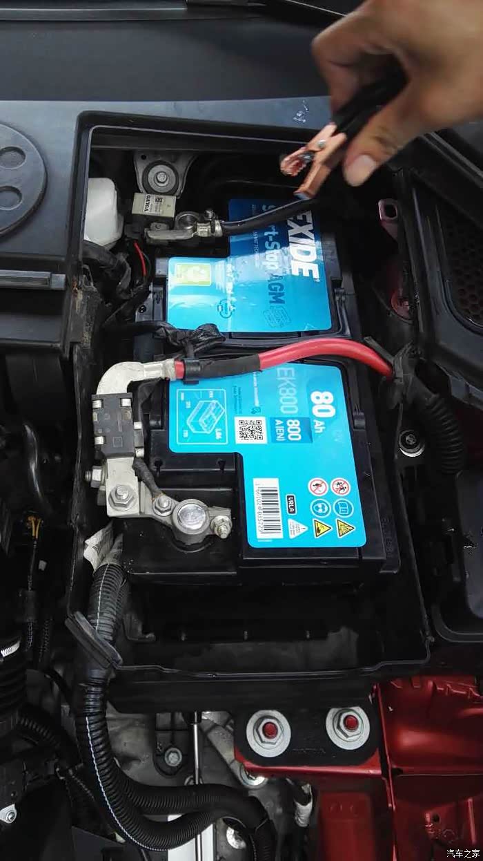

电瓶盒的位置,记得大部分的沃尔沃的电瓶位置都在这里,这边批评下沃尔沃的设计工程师,其实AGM的电瓶不适合放在发动机舱内,主要是温度的原因,多少会影响到电瓶寿命,这也是为什么放在后备箱的电瓶寿命相对比较长的原因

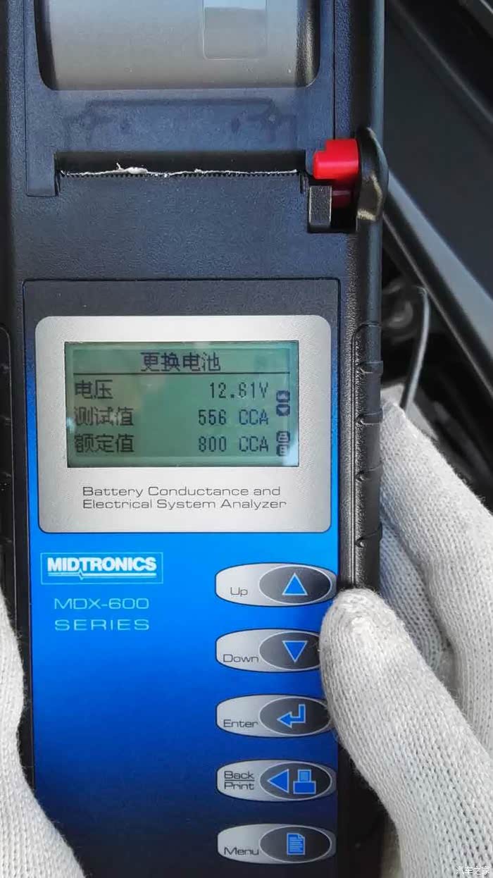

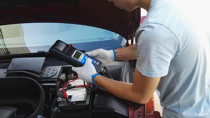

测试下旧电瓶的性能
额定启动电流800CCA,实测556CCA,估计低于500就得趴窝了,是该更换了

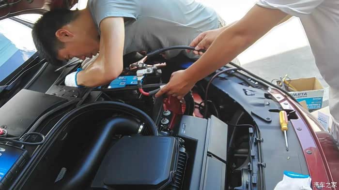

这天热的小伙子都是满身汗了,必须得带电换,省的去解码了,麻烦,这个都不用强调了
三下5除2就换好了,谁叫咱找的是专业人士

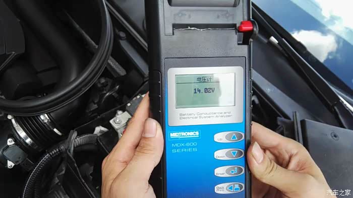

打火,明显感觉有劲多了,明知道充电机没问题,还是要检测充电电压,标准流程

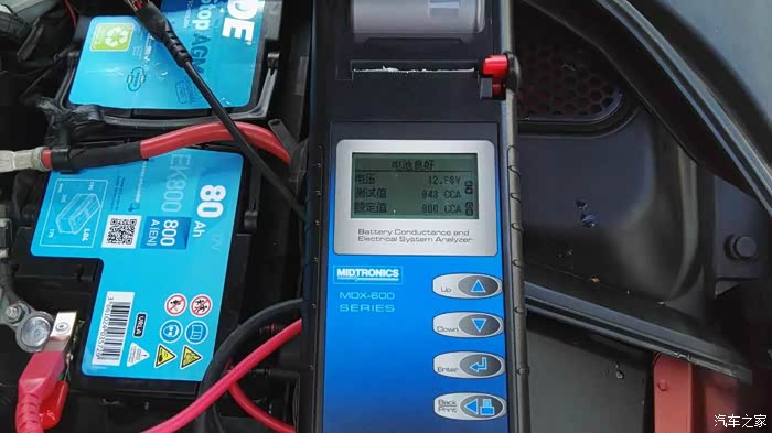

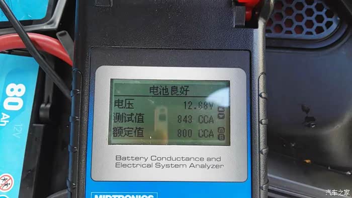

再次检测下新电瓶的性能
这张比较清楚,启动电流,额定800CCA,实测 843CCA,基本在正常范围,太高也不行,电脑板也有限制的
