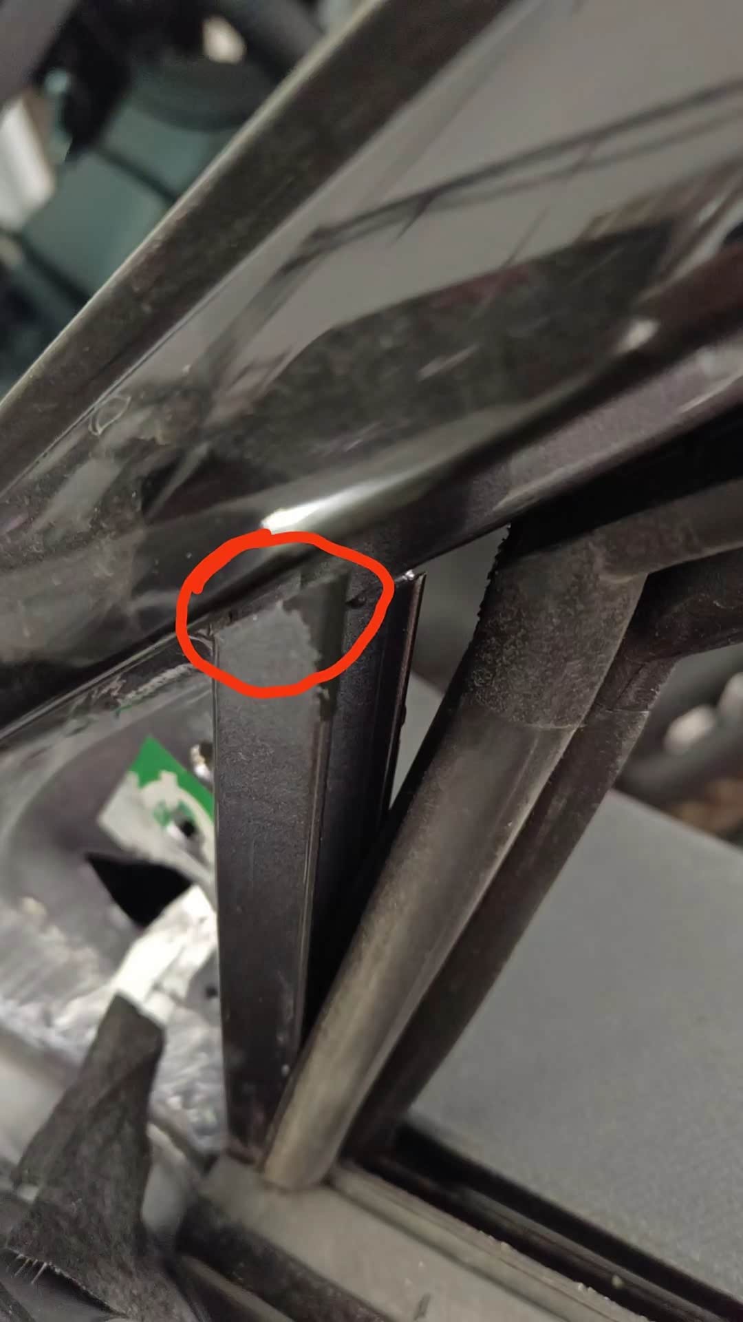

好多车友问,在开车超过100时速的时候车内噪音大,怎么解决,其实就是奇瑞偷工减料了,没把隔音的材料给够,但是自己怎么做呢,原则就是把看到的缝隙都给堵上,还有加点隔音棉

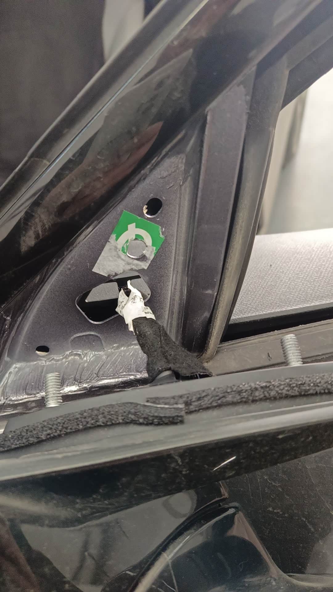

具体可以发现的漏缝如下面的图

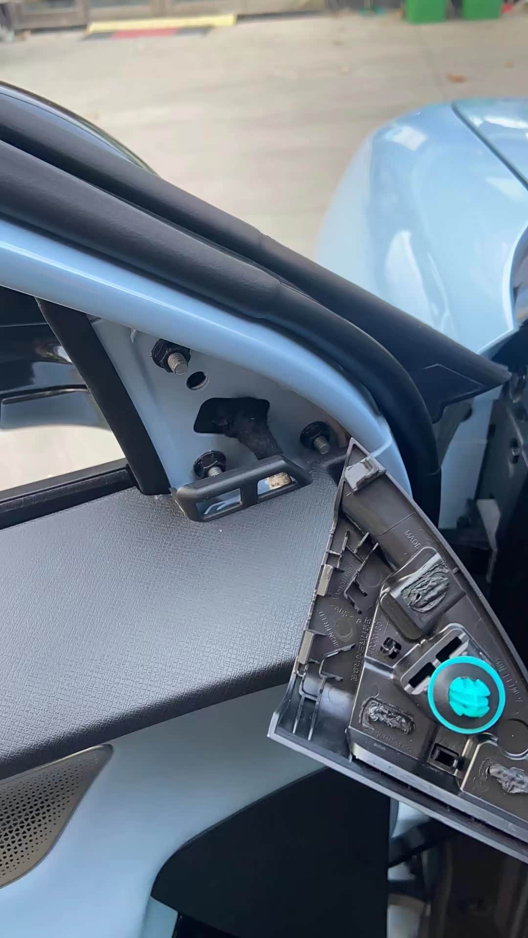

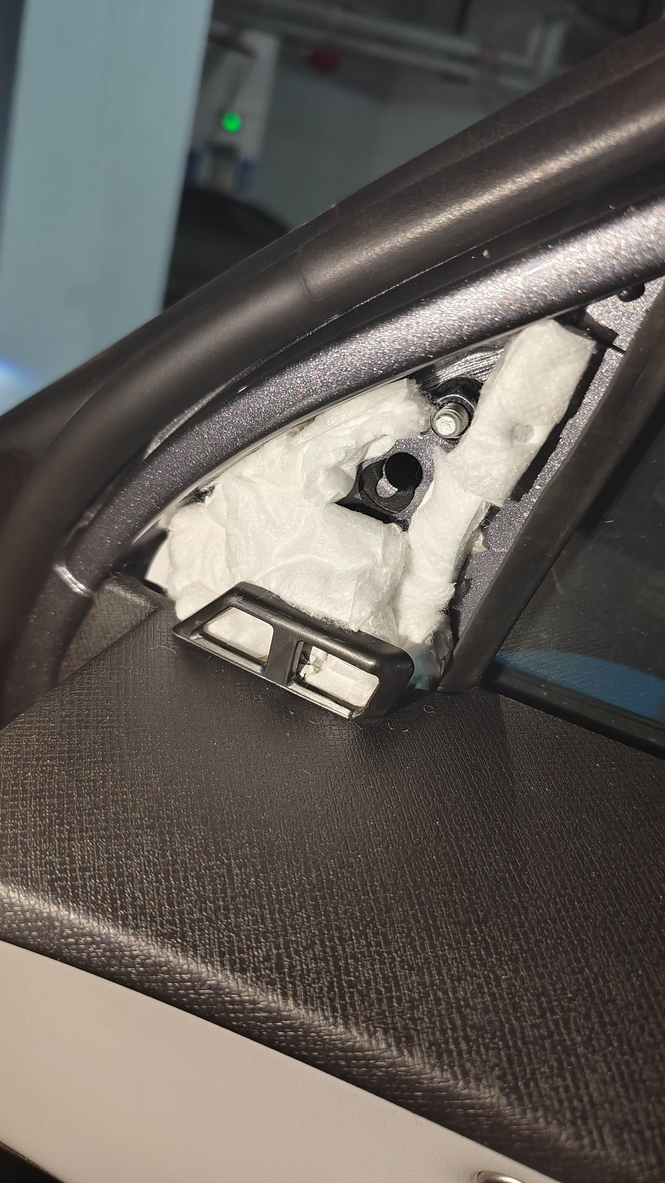

目测可见这些漏缝就是你们开车听到的风噪的来源,解决办法很简单,开拆,中间空腔就填隔音棉,车外缝隙就用黑色玻璃胶进行封堵,开拆就很简答了,螺丝刀撬,撬完就在空的中间位置塞隔音棉,然后外面的缝隙堵上密封胶

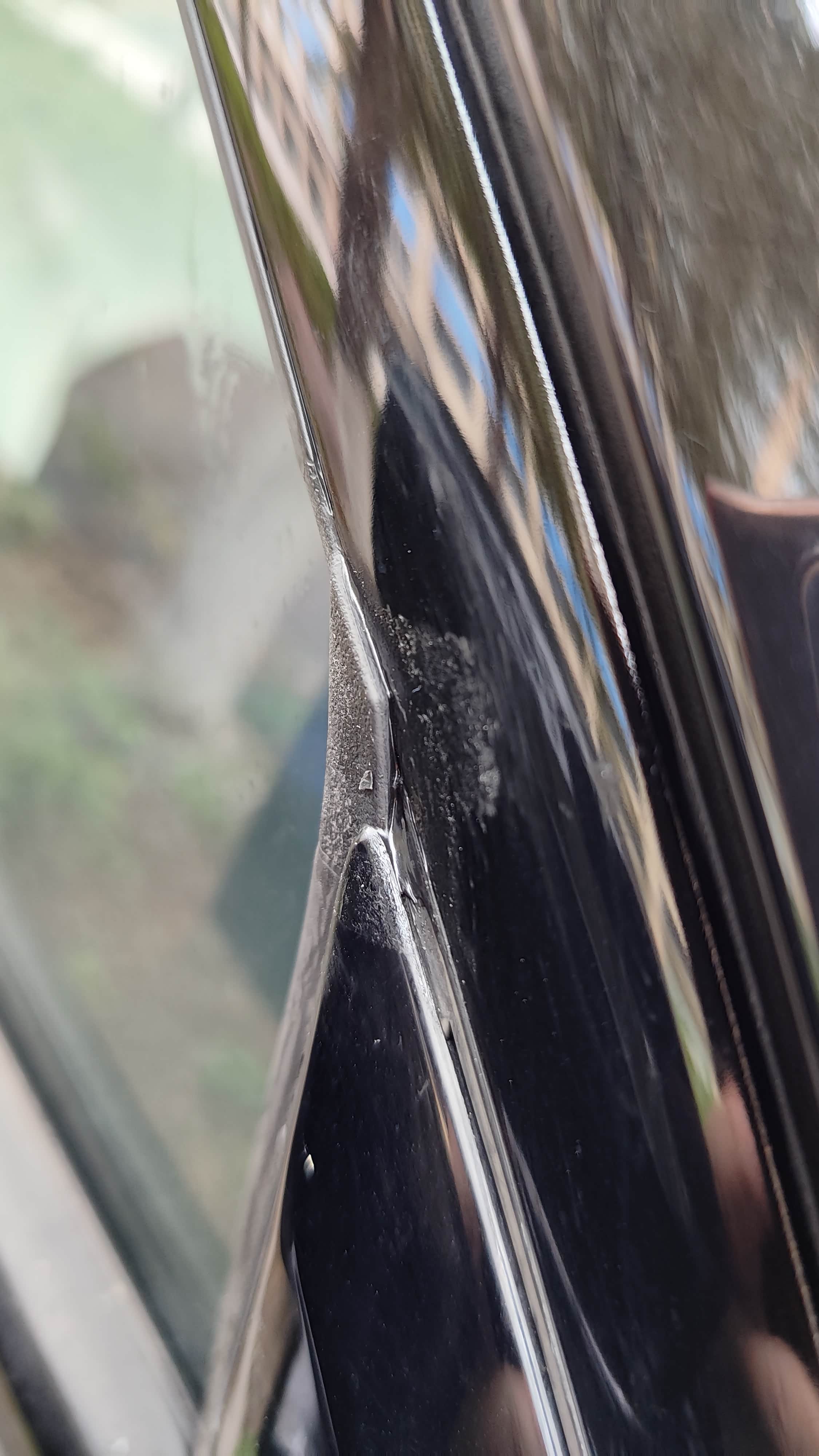

外面的缝隙涂了密封胶的效果图如下,我第一次操作忘记贴美缝纸了,所以会有点丑,见谅,洁癖者自行想办法解决

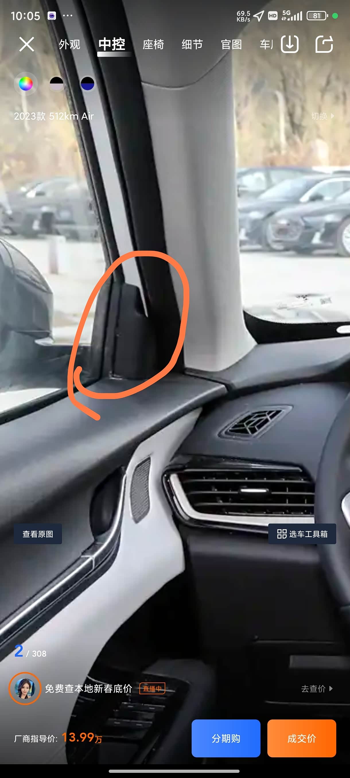

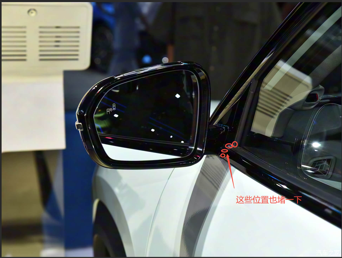

然后后视镜下面这个缝隙也可以堵一下,
到此结束,如果细心的朋友可以再把其他小缝隙继续堵,堵完,效果就出来了,大家一起骂娘吧,骂狗日的奇瑞偷工减料,哈哈
