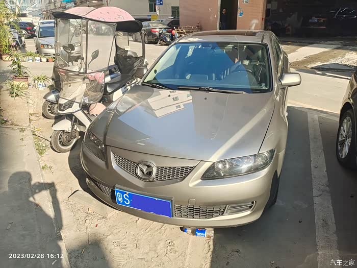

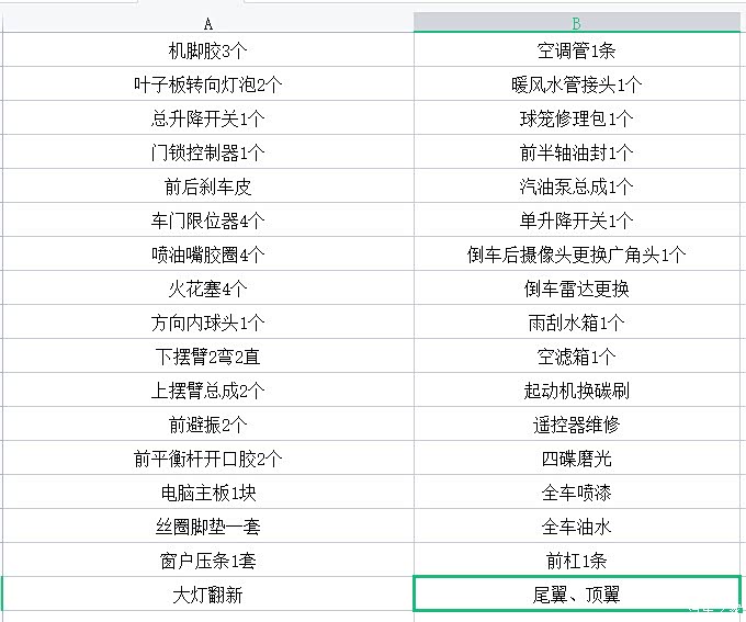

去年年底刚领完临牌回来,由于特殊时期的原因,也没怎么认真看过车,查了出险记录还凑合,想着老家伙回来反正都是要修的……那种急切提车的心情你们都懂的……当时试完车就知道空调不制冷,副驾玻璃升降不正常,振动特别大,机脚胶、地盘件肯定都老化的不行了,车里还隐隐闻到汽油味。毕竟整备的第二台老车了,说实话也有一定的心理准备了,想着快过年了,赶紧往修理店送(钱)……没成想这就一直折腾到了2月底才算消停

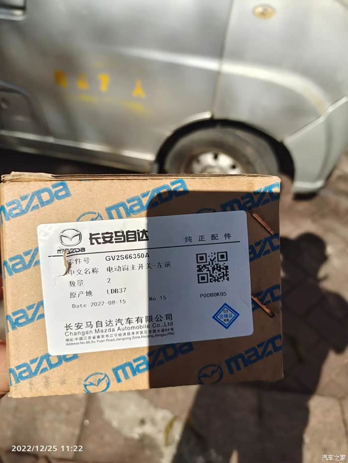

首先要解决窗户关不上的问题,订了原厂的主开关,用原厂件的痛谁用谁知道

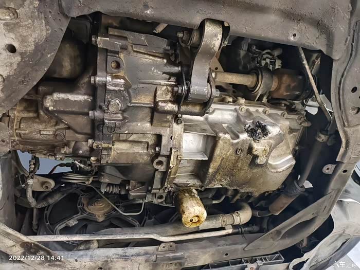

工作了十五年的变速箱

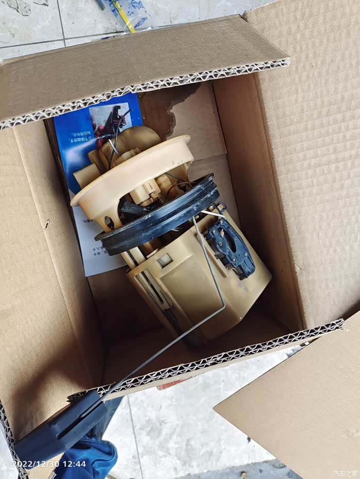

汽油泵,换

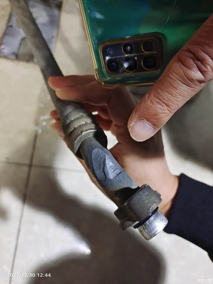

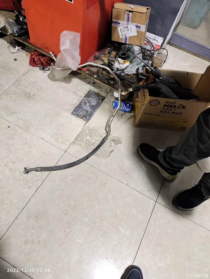

空调管磨穿了,不制冷的根源,听说也是通病,换

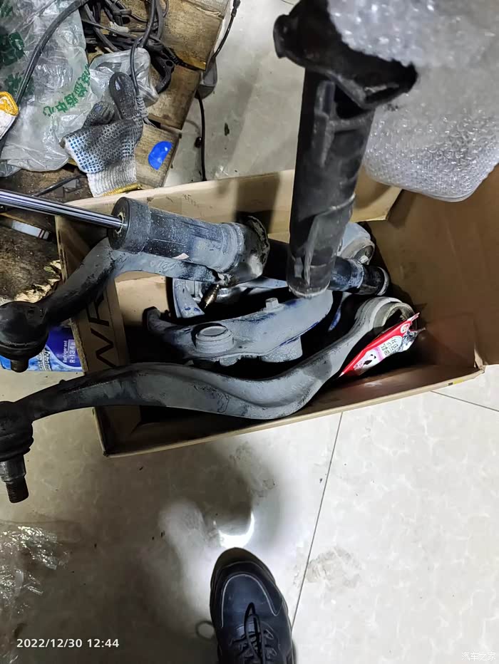

换下来的摆臂、避震

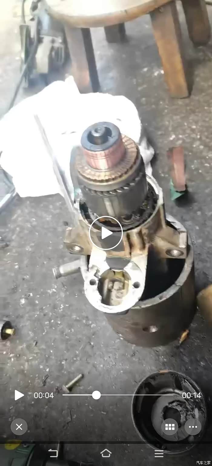

起动机碳刷,换

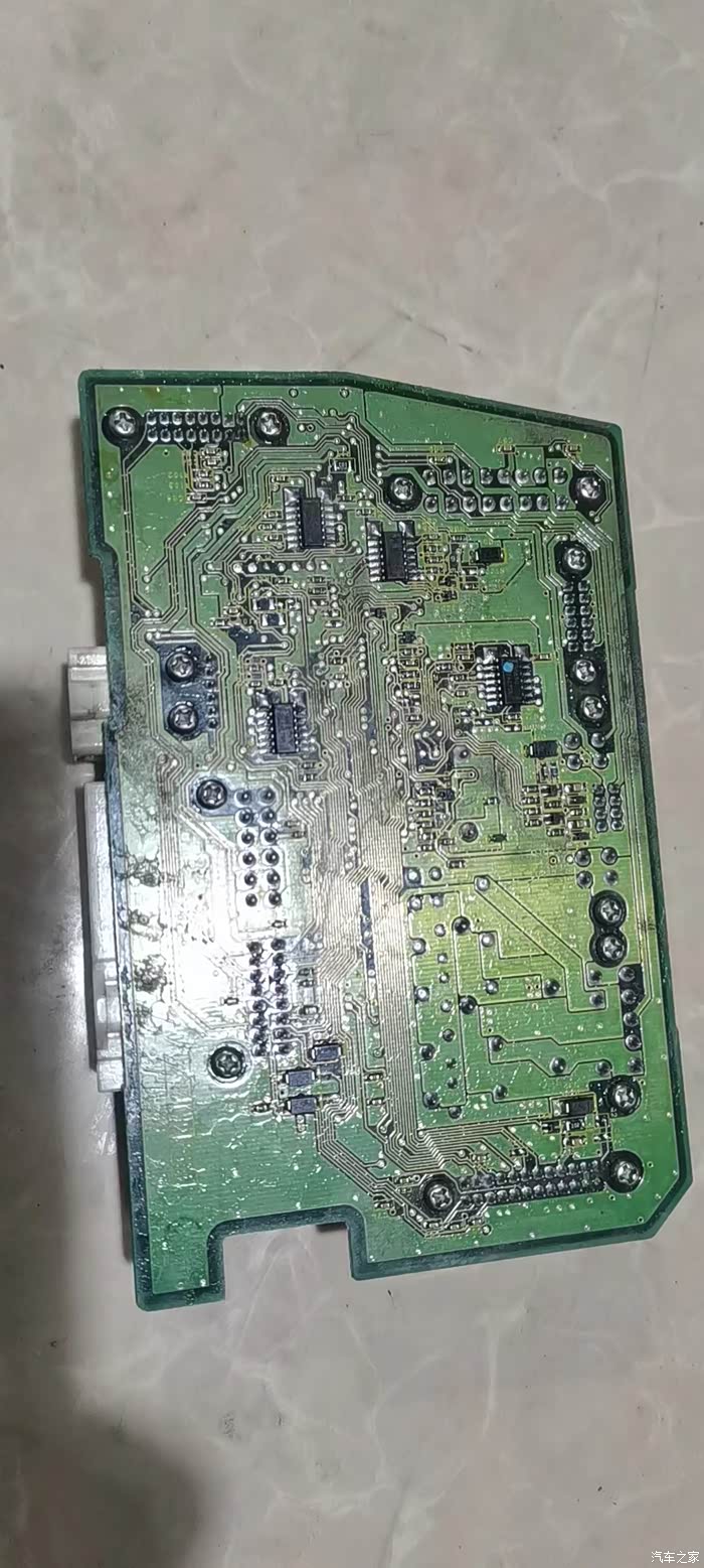

天窗漏水泡了部分电脑板,一堆的故障码,换

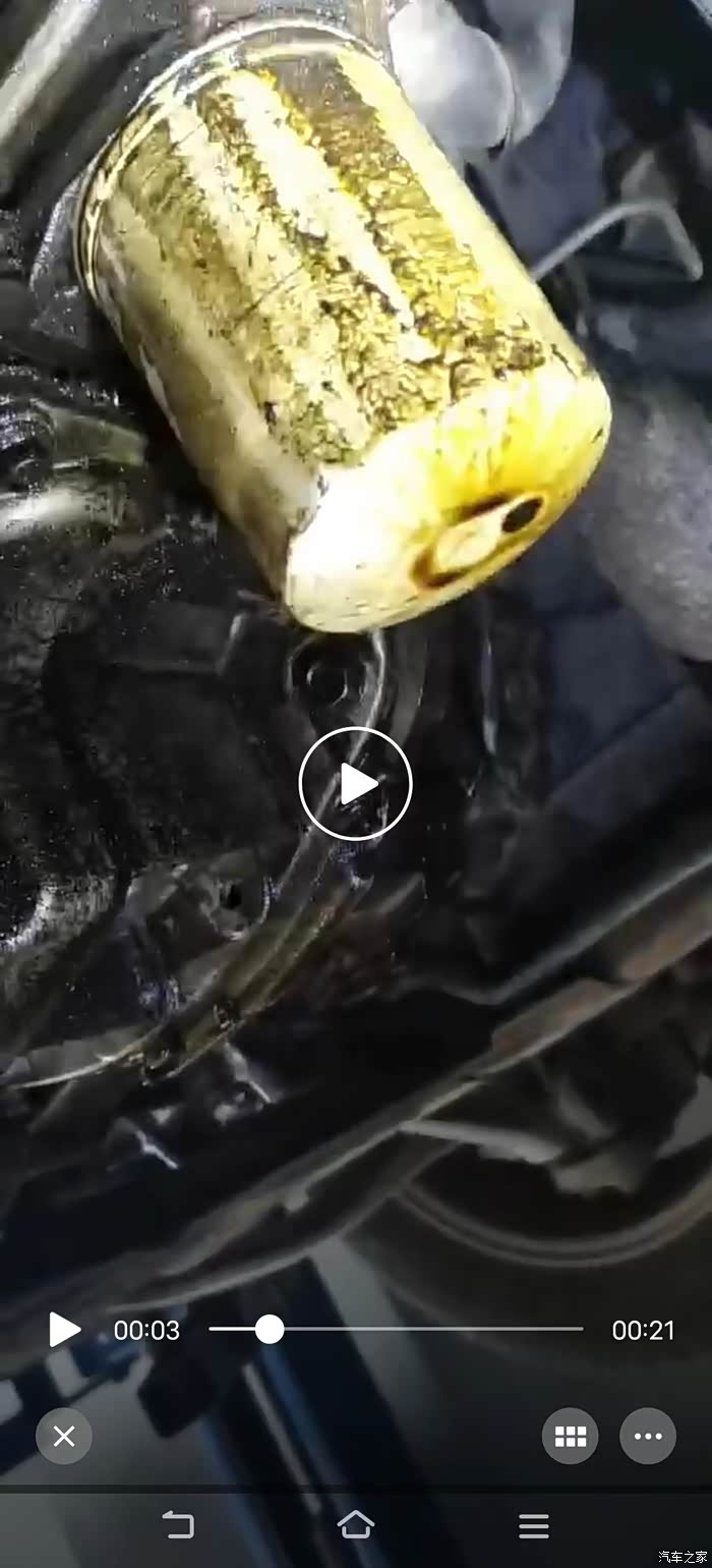

机油格位置漏液,这个等下次换三件套的时间再搞,暂时不换

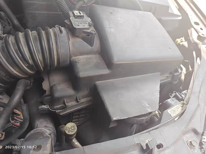

空淲壳老化,卡扣都扣不上了,换

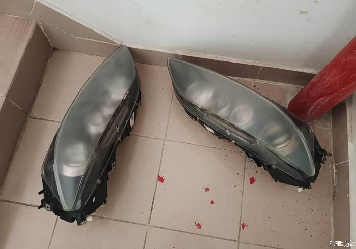

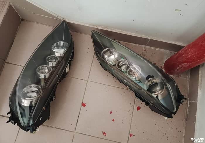

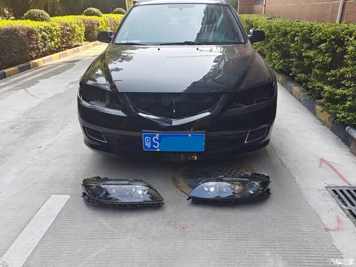

唯一自己动手翻新的大灯,效果自我感觉还行,上次有专门发贴介绍过
陆陆续续整备的项目

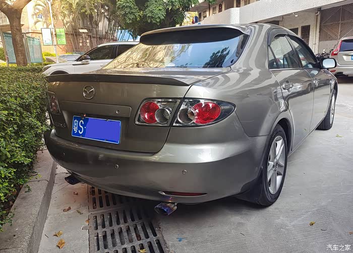

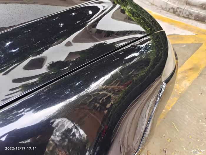

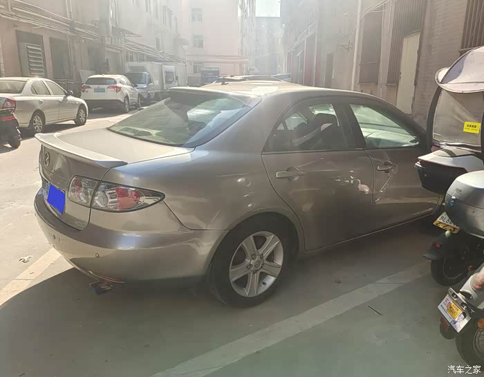

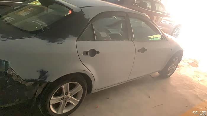

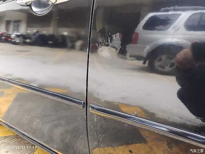

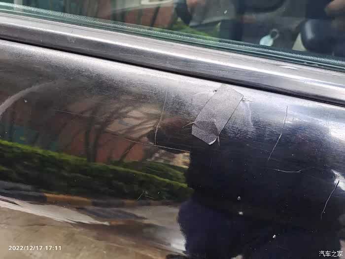

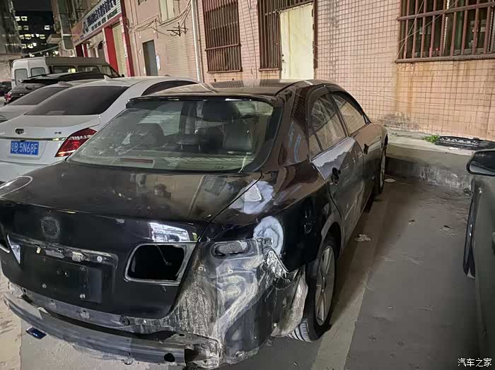

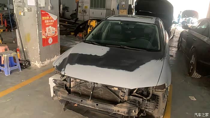

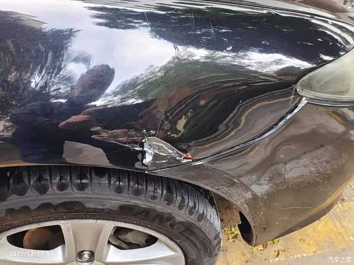

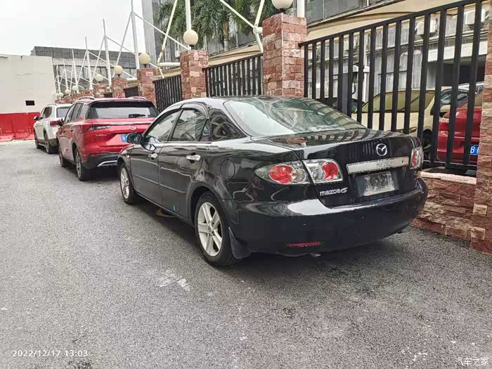

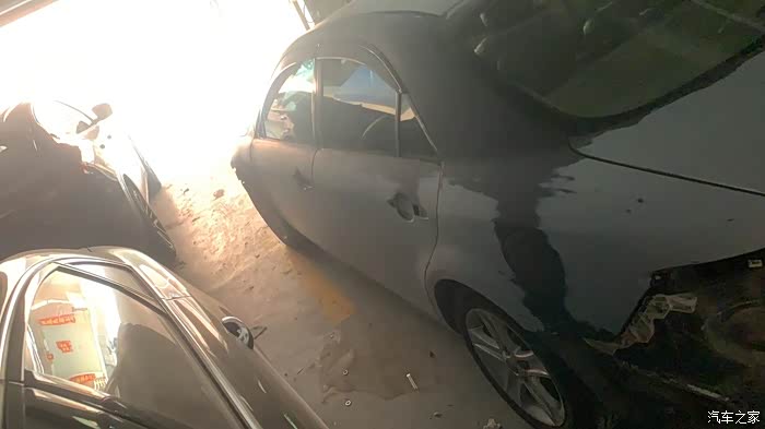

攘内完了要开始安外了,刚回来的车漆,十八个面除了后尾箱盖正常点,哪哪都是裂缝、鼓包、掉漆,除了全车重做没别的办法了
粗放的胶布……

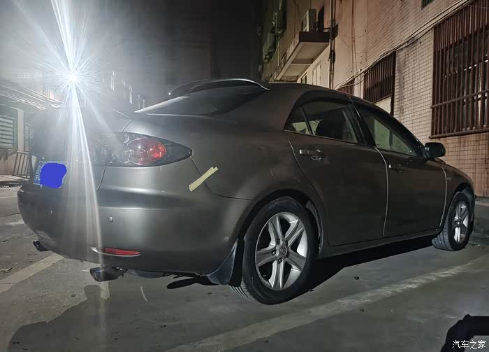

风骚的蝴蝶……

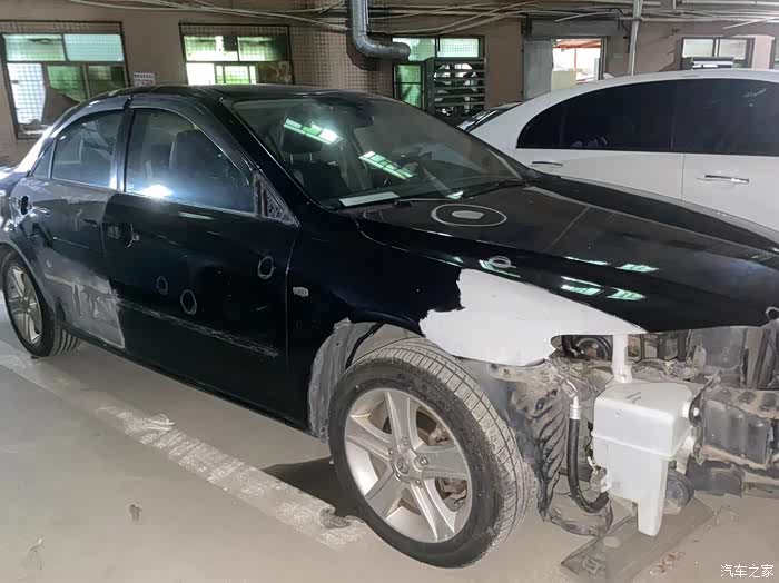

发了工资当然是赶紧往钣喷店送了,这不然没法见人……

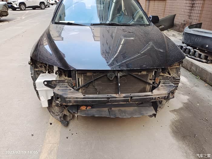

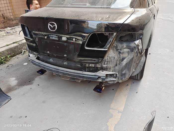

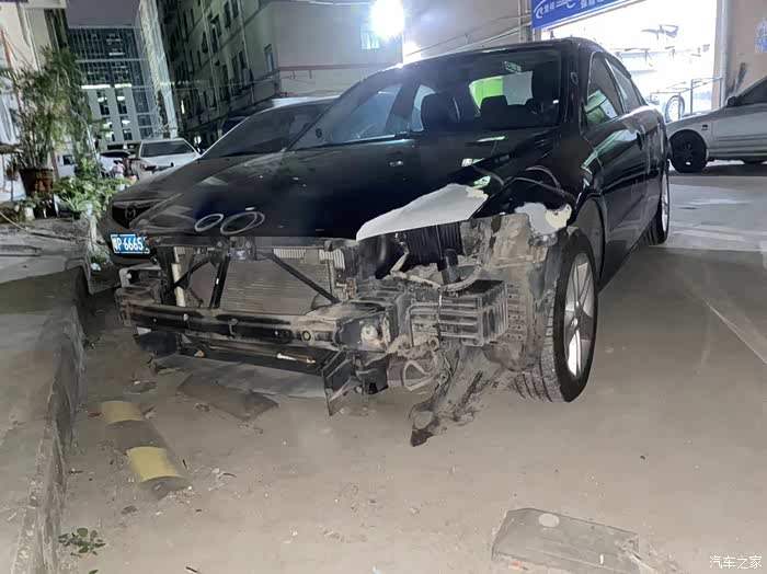

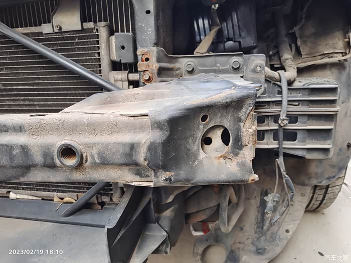

拆完前后杠师傅说除了左前防撞梁有过事故略微变形,其他都还好,略感安慰吧
送去心里总是牵挂,晚上也要抽空去看看
刮腻子,去面漆
差不多可以开喷了

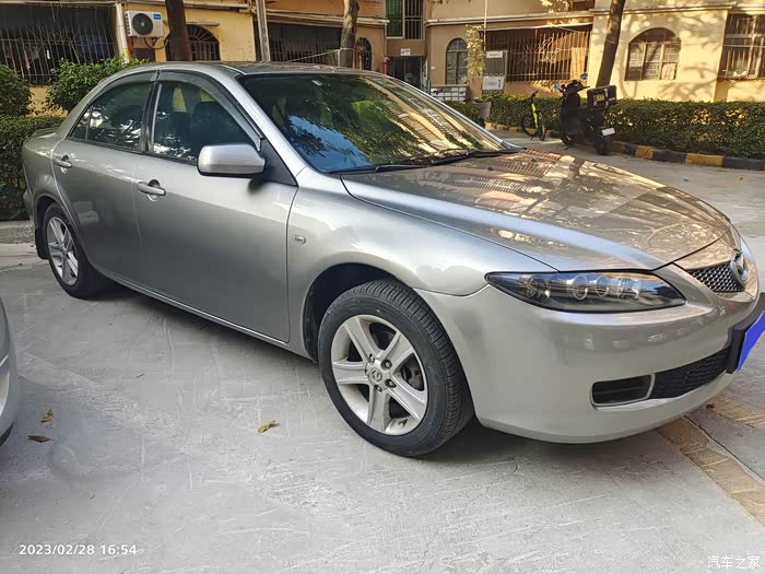

听说搞好了,赶紧的跑去店里先睹为快,选的液态银
看着感觉还不错
第二天一开店赶紧去取车
我让师傅把车标上面的亮条喷了,师傅居然把车标也给喷了……
到家了我围着车欣赏了起码有十五分钟……
虽然是老黄瓜刷绿漆,但感觉还是不错的
