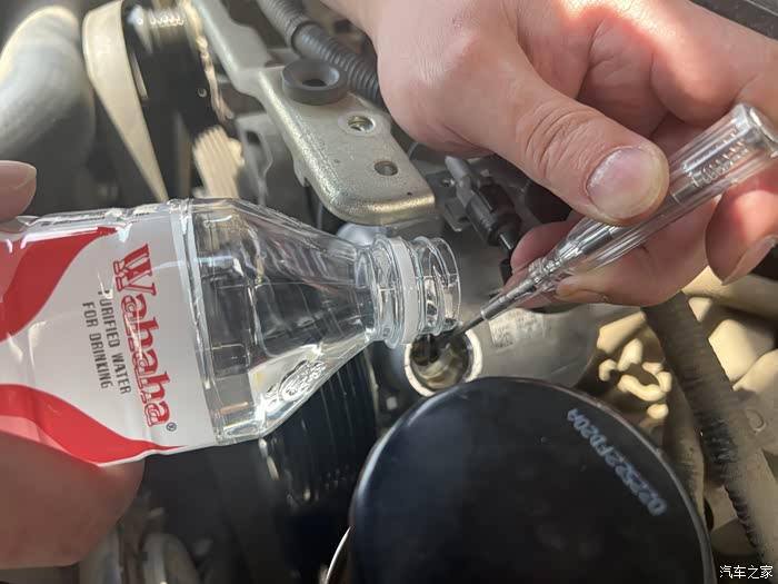

来上5-60g娃哈哈牌冷冻液
顺便把高低压管O型圈,一起换了,装好皮带,拔出涨紧轮销子。
