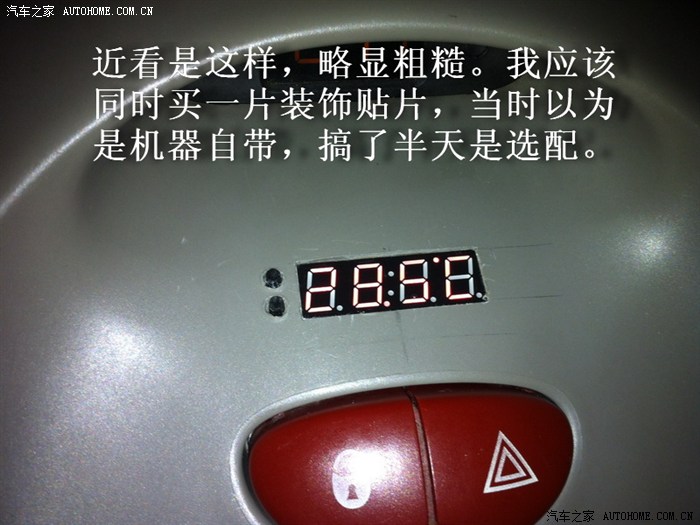

我选择的是和车上灯光橙色相近的一套红色的显示器。见下图

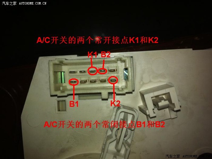

空调面板后插头中A/C开关的端子找到了,改装成功也就只是程序和时间问题了。戝手们也就不要再刀刀见血地去拆这东西,非常难搞定,也就省心了哦。见下图:
找到4个接点,其中我们只需要按照说明把温控继电器的两根线接到K1和K2上就行了。剩下的只要把空调面板后面的线束插头上相对应的两根细线破开,把空调继电器的两根线接入再包好,然后把整个拆下的系统复位就行了。见下图:

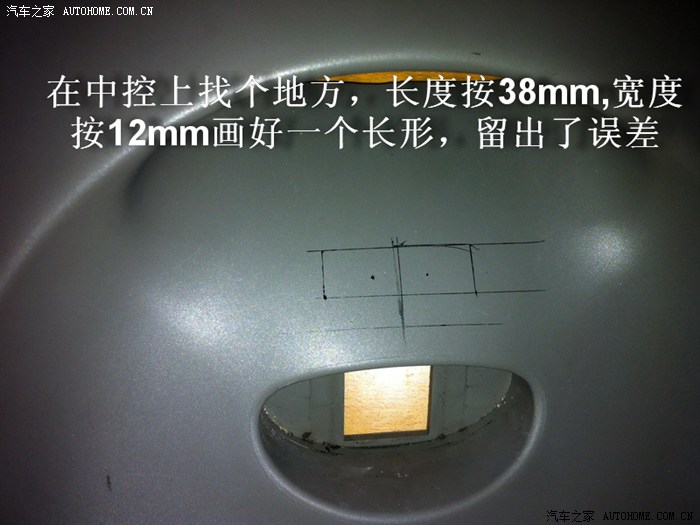

    第二天晚上,我把显示器位置确定后,就开始施工。见下图

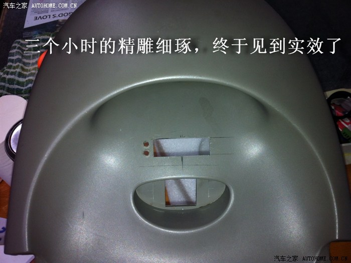

得精确雕琢,慢,细、还是慢,还是细。三个小时后,有效果了。见下图

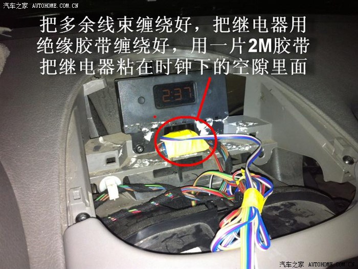

下面开始上车了。之所以用胶带粘而不固定,是为了其它维修时拆卸方便。显示器这头要是有个插座就好了。见下列各图

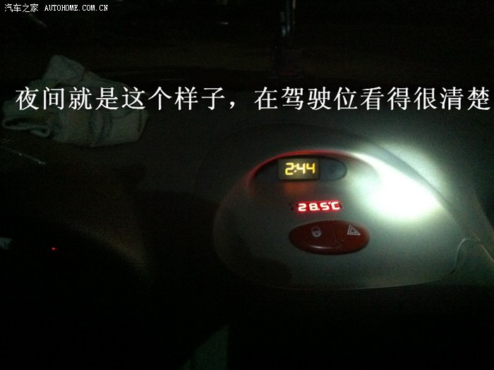

    温度感应头应该放在内循环空气进气口或者中控附近才好。当然,只要自己设定温度适合自己驾驶中的感觉,能让压缩机自动跳掉就是最好的,倒也不太介意温度探头放在什么具体位置哈。
    使用操作也很简单:把空调风机一打开,空调机根据设定的温度自动判断当前是否应该启动。系统设置的“回差值”的意思是:如果我设定需要到达的温度是25度,回差值(可以从0.1度至5度之间设置),我是设置回差值是1度,那么,空调压缩机就会在25度-1度回差值=24度时候停机;到25度+1度回差值=26度的时候又重新自动启动
