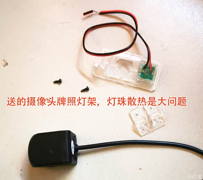

初步设想安装在牌照灯的位置,但是看到这个牌照灯的设计,散热是个大问题,有点犹豫了。

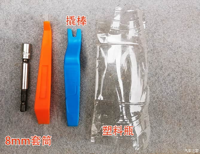

这是拆卸工具。塑料片对拆卸卡扣非常重要,最好多准备几片。

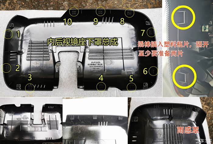

拆卸雨感罩

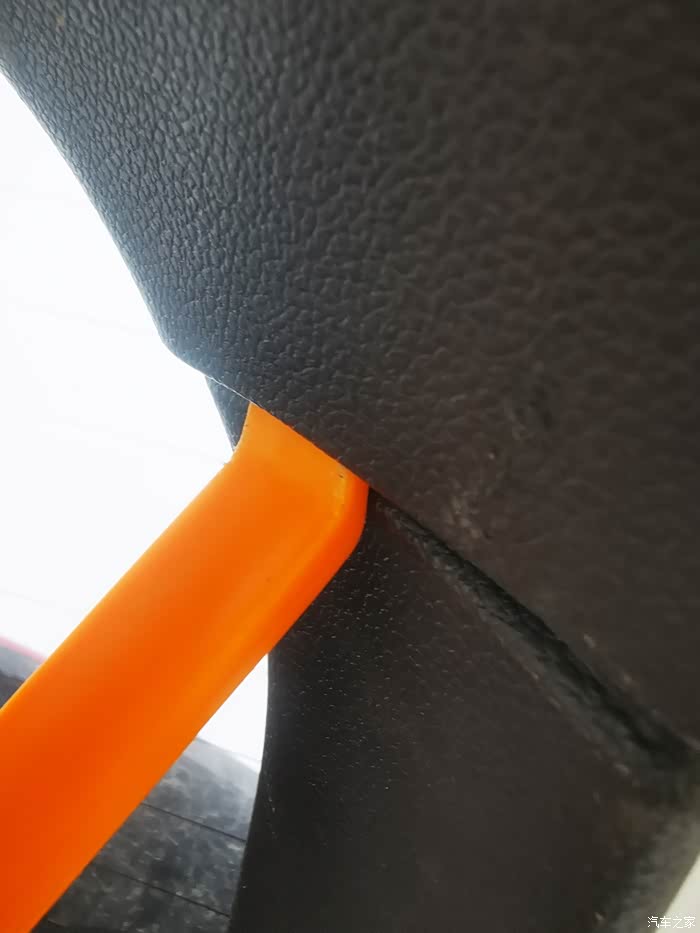

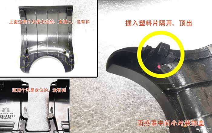

这个动西我叫它雨感罩。用塑料片插进去,每个方向都插一片,让卡扣脱离,就比较容易取下来了。
只是中间的小片。注意这里边沿很薄,要小心一点。
拆开后,发现里面有个空位。6.3x3.7,这让我陷入了沉思。。。。。。。

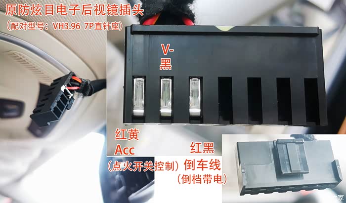

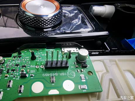

这是原防炫目后视镜的电路板供电插座
根据插头的样子,找到了型号。

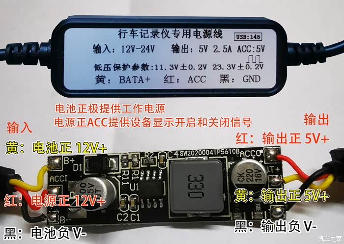

把摄像头降压线拆开,里面就是这样的。降压线除了降压,还可以在电瓶电压太低时,停止对流媒体供电,避免过放电,保护电瓶。

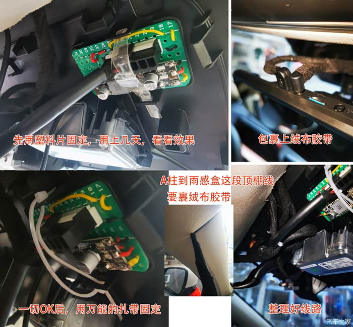

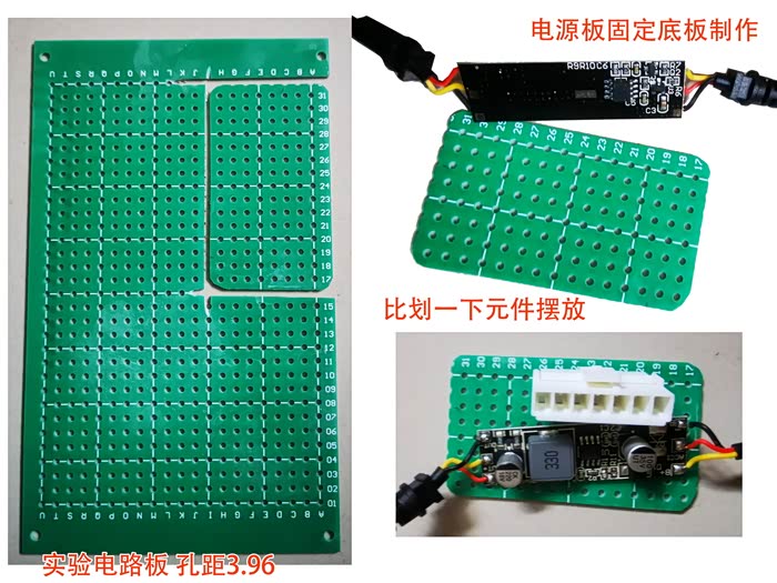

这是万能电路板,只需要一小块。

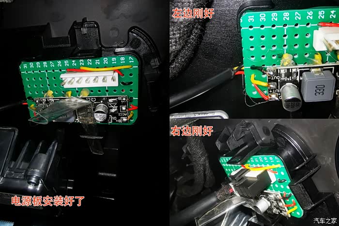

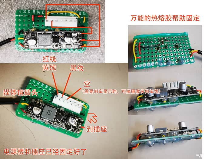

因为没有后视镜接线图,所以这个接线来回折腾了几次,总算搞清楚了。因为我不需要停车监控,就把降压线电瓶和电源线并联起来,这样开机直接工作,断电停止。流媒体本身有一小块电池,所以不担心断电后正在录制的视频丢失。
***空位里面,刚刚好。

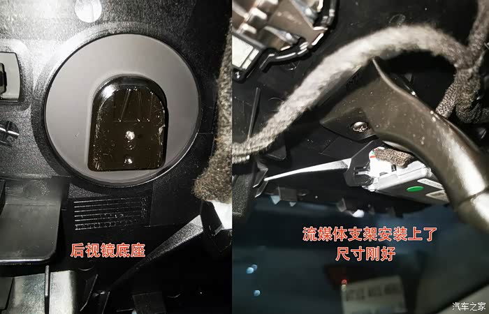

这是原后视镜底座,因为买的时候讲清楚了是哈弗H6,所以支架刚好安上。但是这个支架看起来很廉价,比不上原来的。
功能测试无误后,用扎带把电路板固定住,把线裹上植绒胶布,固定好。从A柱到雨感盒之间的线一定要裹植绒布,因为这里面很空,线会在里面跳动。
通电,画面出来了。
这里面空间很大。

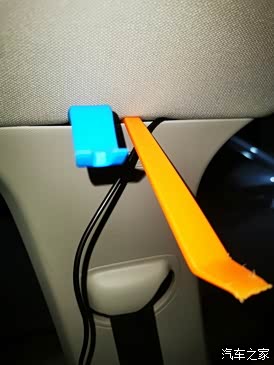

往后面走的线就没什么可说的,网上有很多照片,顺着顶棚边缘塞进去就可以了。

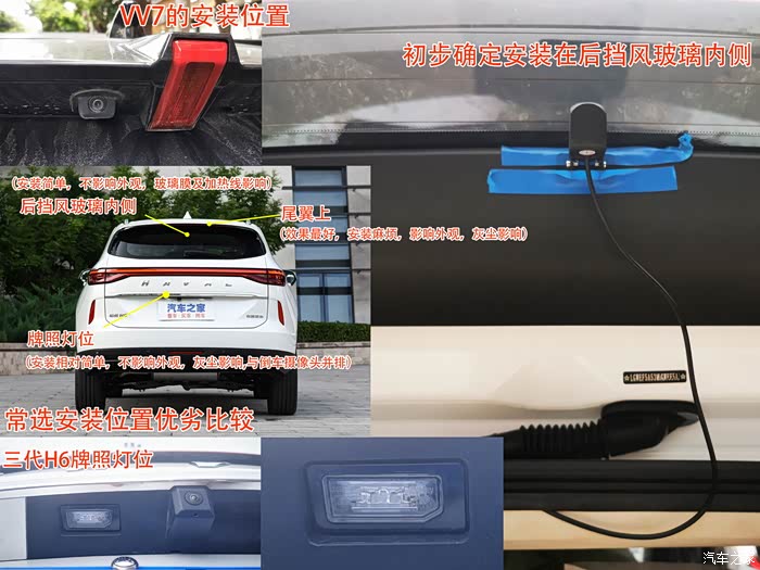

尾门摄像头位置选择
通常尾门摄像头有三个位置。因为牌照灯架太让人担心散热了,所以放弃。尾翼上的会影响外观,也放弃。

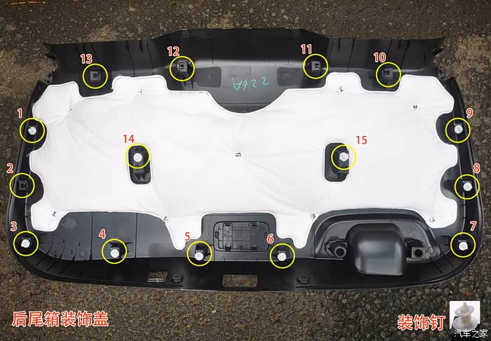

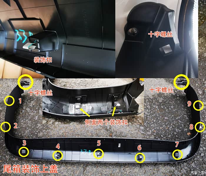

原本按照二代的尾门装饰盖去拆,发现不对劲,人家是三块装饰板,三代是两块。于是到处找资料。
后尾门装饰板拆卸方法

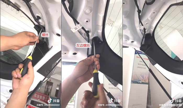

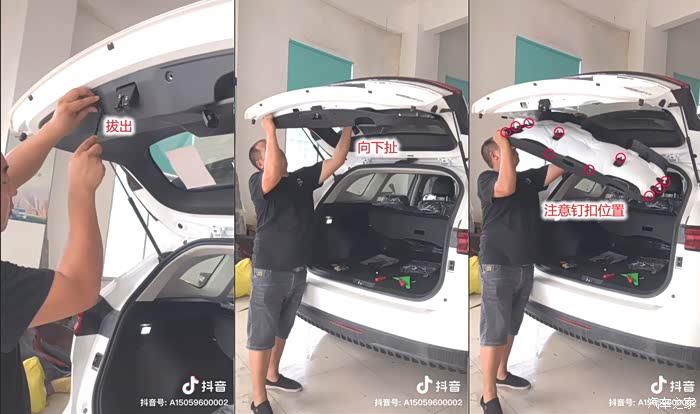

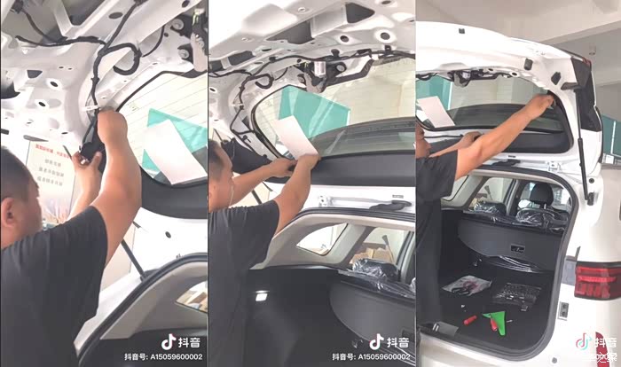

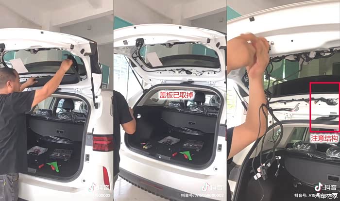

真是瞌睡虫遇到枕头,正好抖音上有个人刚发了改电尾门的视频,没得说,天助我也!
三代要先拆底下这块,二代是拆上面的,顺序搞错了,就可能把板子搞坏了。
这里是螺丝,不是卡扣,吓不吓人?冷汗都冒出来了,还好没有大力出奇迹。
到这里就比较轻松了,就是掰和拉
取下来了
装的时候很简单,就是砸、砸、砸

反复看了视频,确信搞清楚了,开始动手。第一步很顺利。

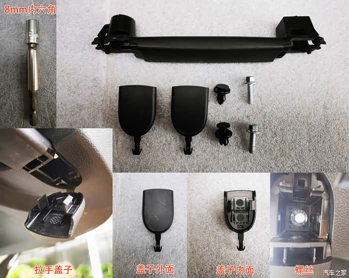

下面这块拿下来了,有几个装饰钉没有拔下来,还挂在车门上。这种装饰钉有个小环,可以把弹片压住。
上面小的这个也取下来了,不同的是卡扣是金属的。还有两颗螺丝固定。

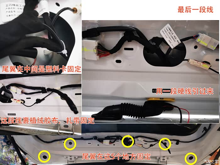

没想到里面还有一个塑料座。这个塑料座必须取出来,否则胶皮不太好重新装回去。
如果想取尾翼,注意这5个固定的地方。这是和二代一样的。

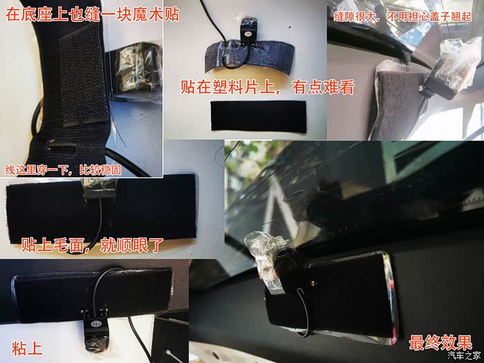

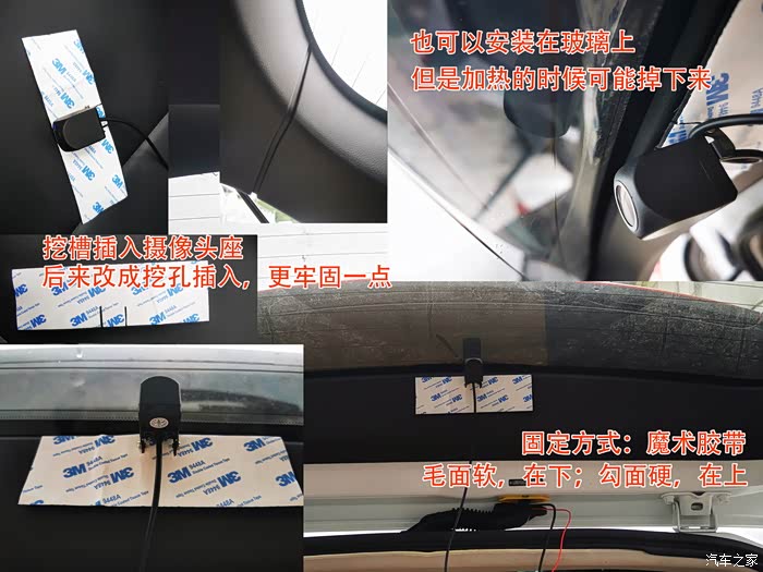

不想打孔,所以摄像头采用魔术胶贴固定。好处是粘接面积大,位置可以前后左右调整。
为了保证粘接稳固性,在摄像头底座上也贴了一片,然后用针线固定。要是懒一点,可以用风口夹固定。

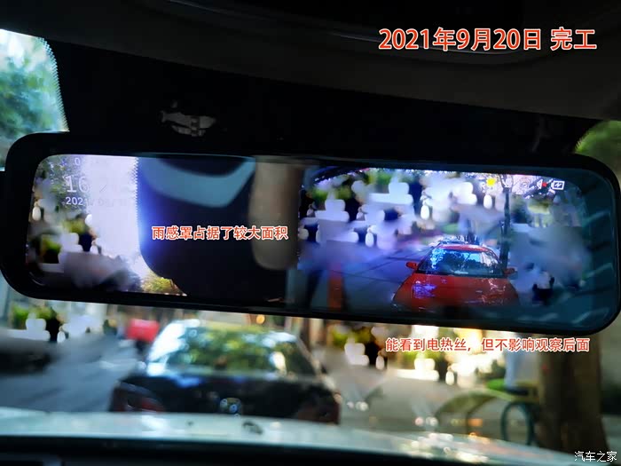

通电,完成,前后都有了。
