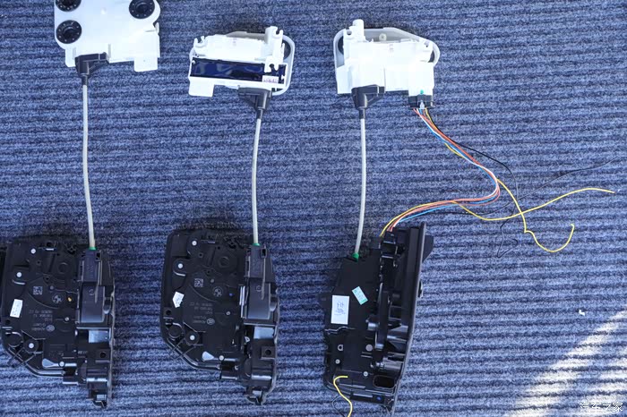

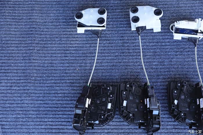

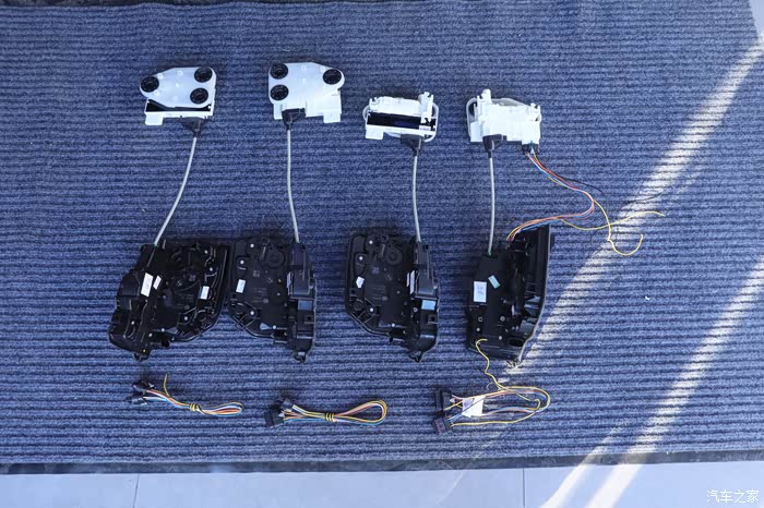

其实安装电吸门很简单,更换4个锁子模块,对插几个无损线束,然后通过编程就可以搞定。
以上就是产品图片了

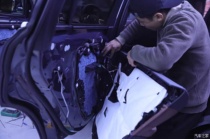

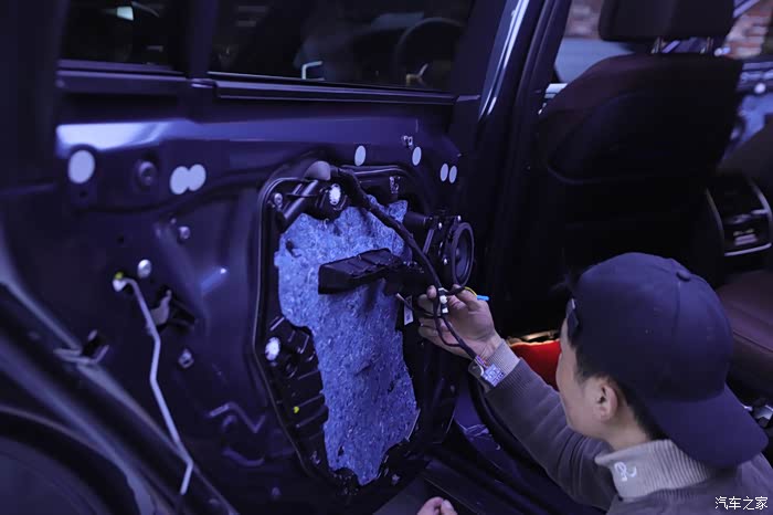

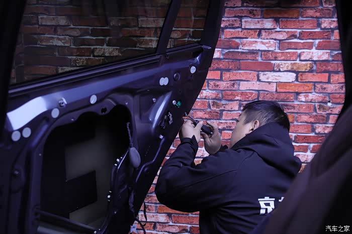

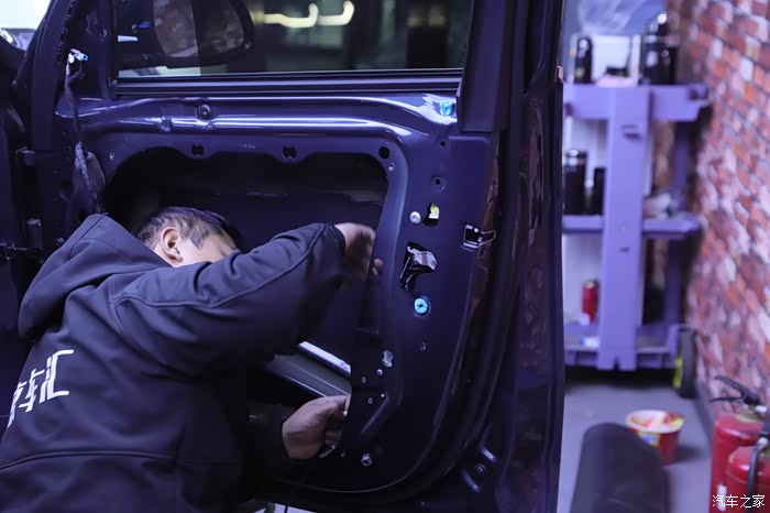

拆掉门板开始

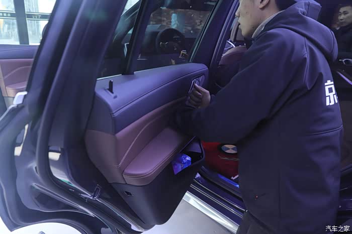

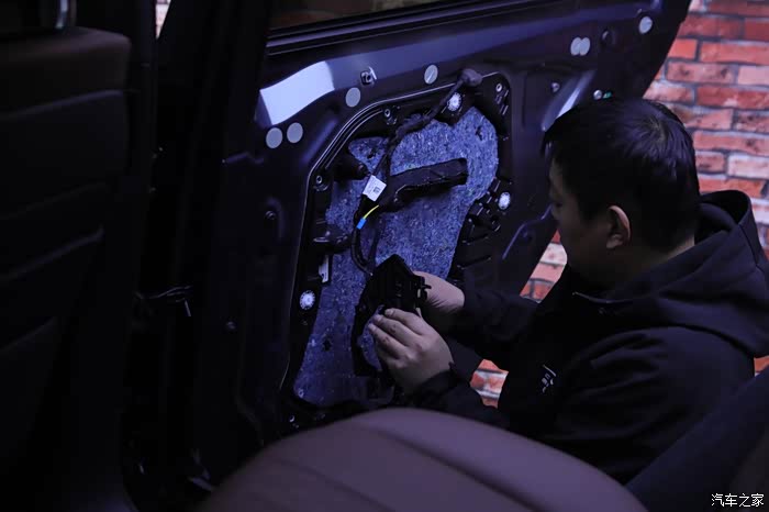

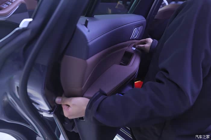

后门板也得拆了。同时拆除4个门板内衬

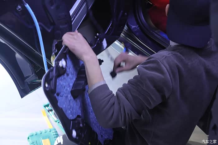

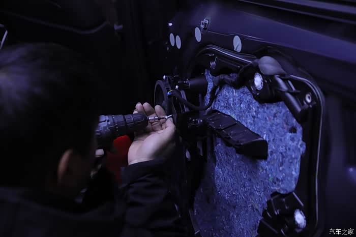

施工必须专业,天天搞这个X7的电吸门

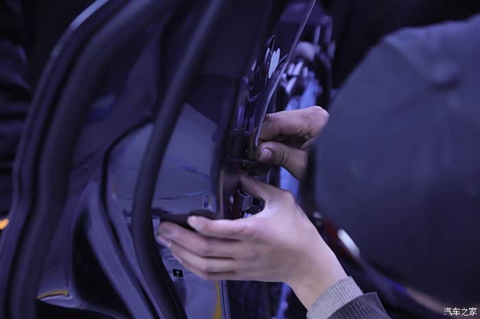

来个近点的特写

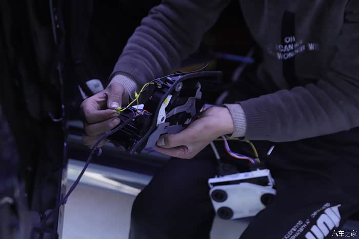

每个电吸门上有标注:左前,左后,右前,右后。

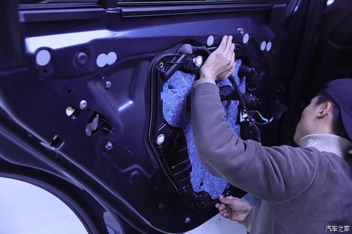

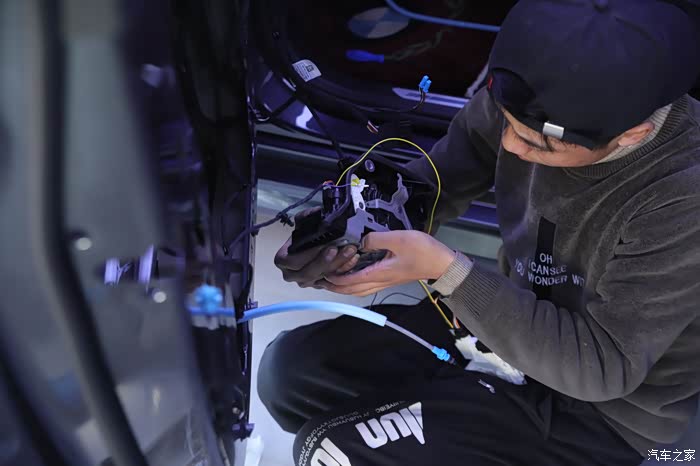

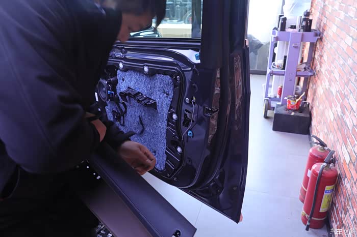

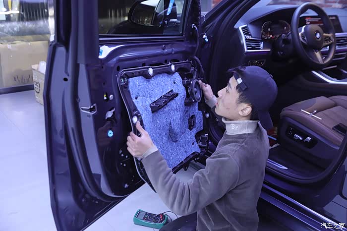

原车门锁。

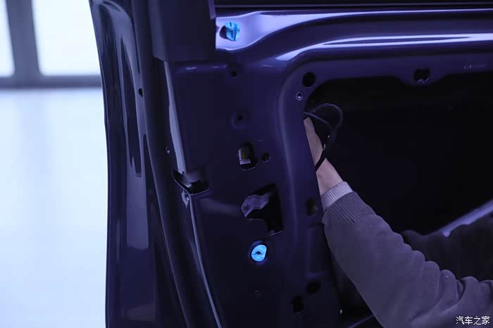

拆掉

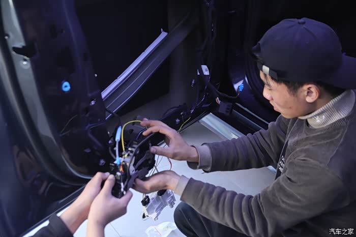

更换好后直接往上一安装就可以了

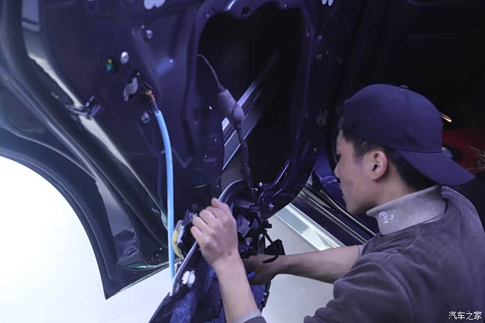

四个车门同样的作业
同样的安装做法

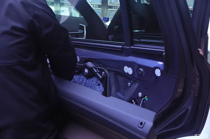

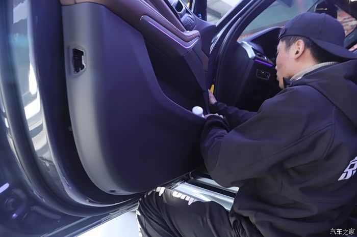

安装完之后把东西都复原即可。
内衬安装完之后,再把门板复原安装好就好了。
