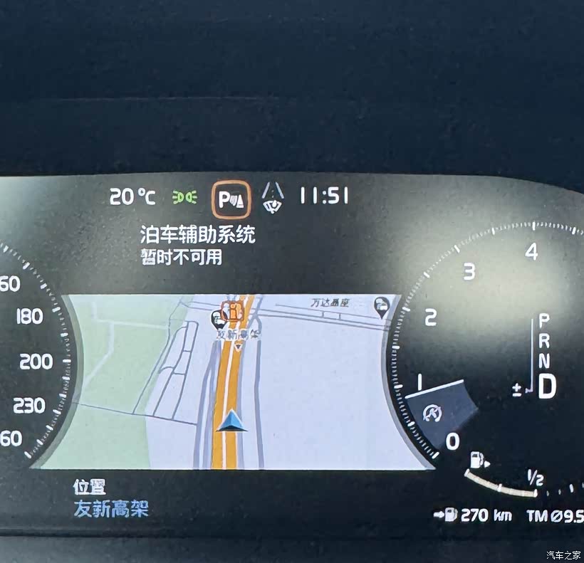

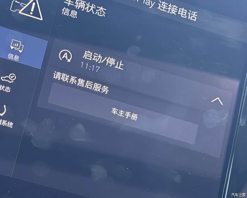

上周六早晨,计划带着孩子自驾秋游。启动车辆后,中控屏幕一如往常地完成自检。但紧接着,两条清晰的故障信息赫然在目:
1. “泊车辅助系统不可用”
2. “自动启动/停止系统故障”
心里“咯噔”一下。泊车辅助,也就是我们常说的雷达和泊车影像,是日常用车尤其是城市窄巷停车的得力助手;而自动启停,虽说评价褒贬不一,但突然报错也意味着某个环节出了问题。
起初,我以为是偶发的系统软件故障或者是雷达上面覆盖的灰尘过多,尝试了多次熄火、锁车、静置几分钟再重新启动的“万能重启大法”以及清洗车辆但这两条顽固的提示依旧存在。但是车辆可以正常行驶,正常使用。仅是自动启停功能按钮失效,靠近障碍物雷达没有反应,仪表盘上对应的指示灯也一直处于报警状态。这让我意识到,问题可能没那么简单。

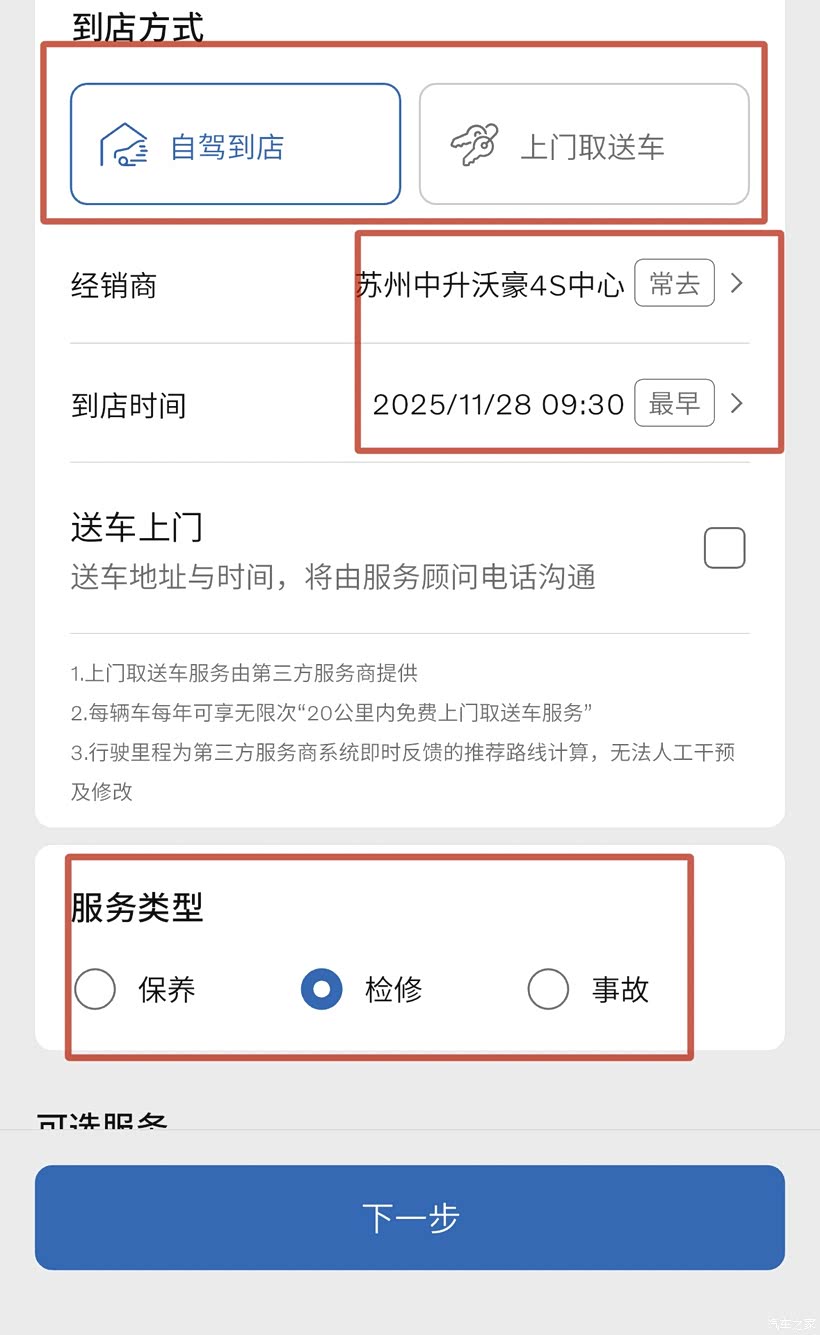

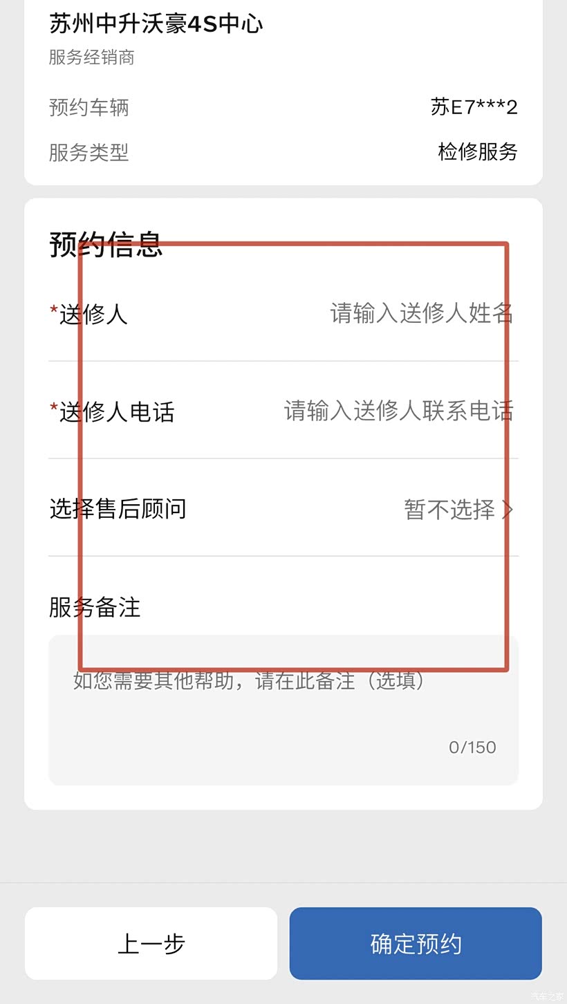

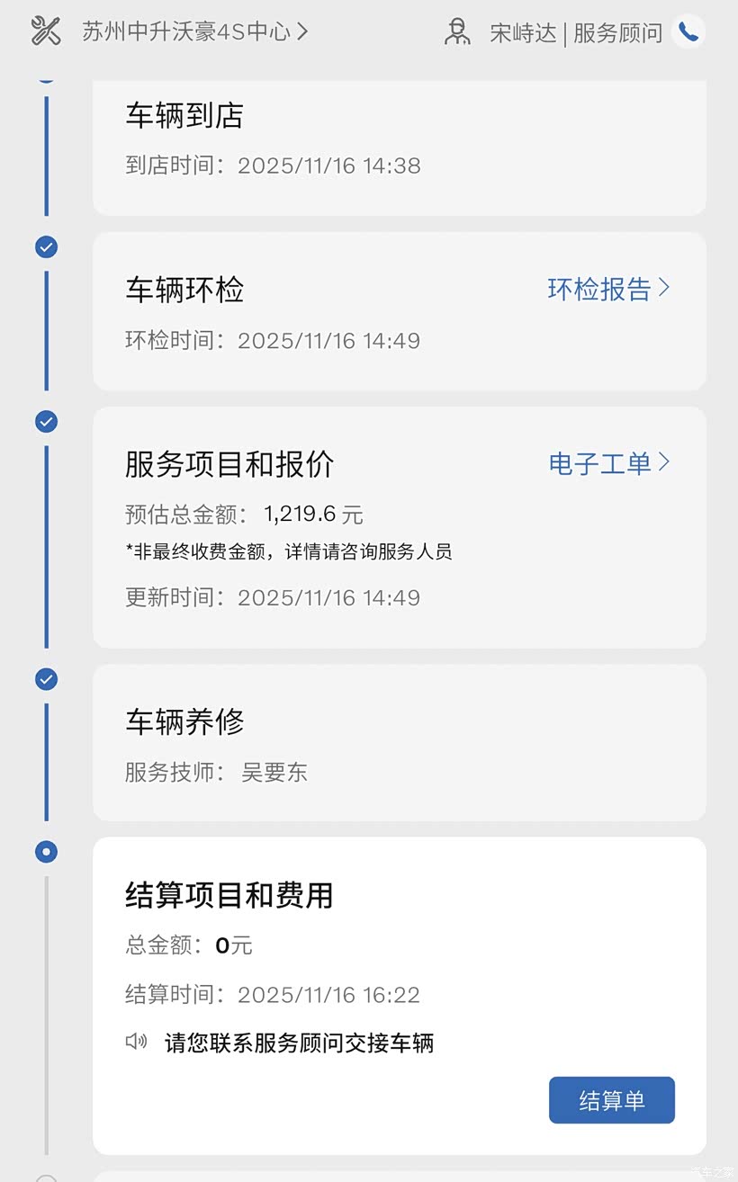

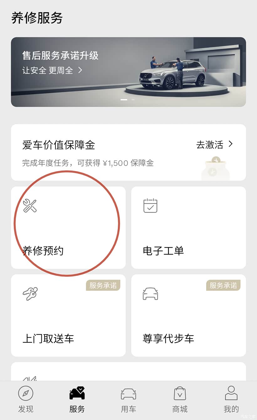

找到问题的可能根源后,我选择前往沃尔沃4S店进行最终的诊断与维修。沃尔沃汽车 APP 上预约很方便。具体步骤见下图。还有免费取送车(20公里内)服务。

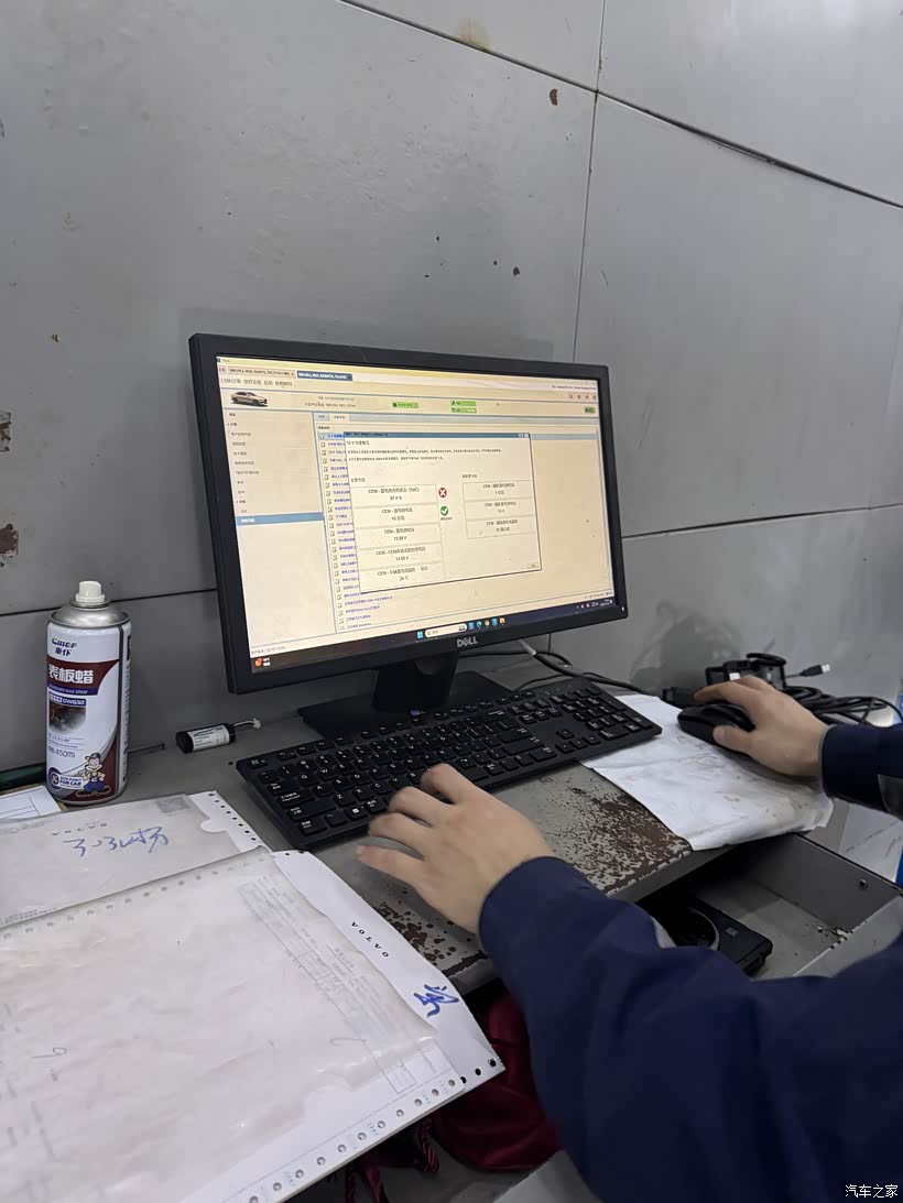

专业技师连接上专用的诊断电脑,读取故障码后,结果与我们的猜测完全一致:启停辅助蓄电池性能衰退,需要更换。

1. 确认故障码:电脑明确指向辅助蓄电池问题。

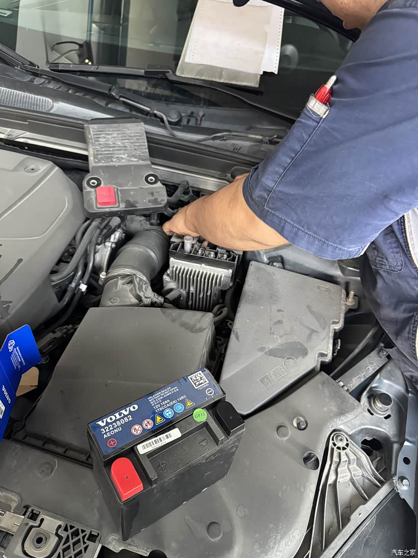

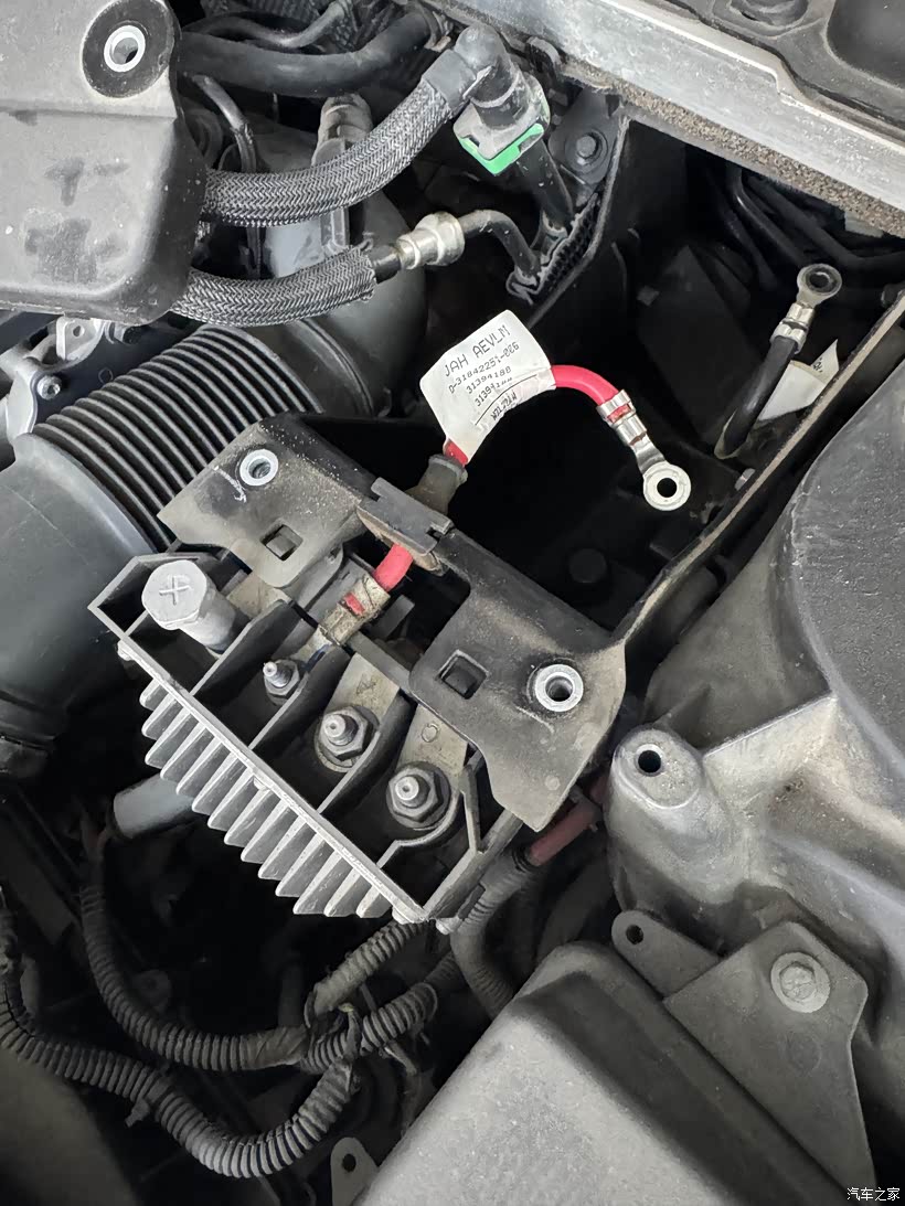

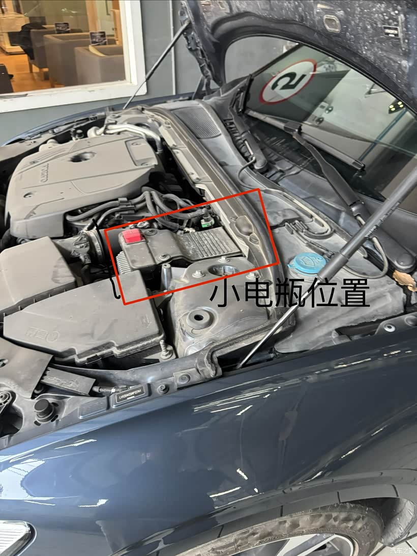

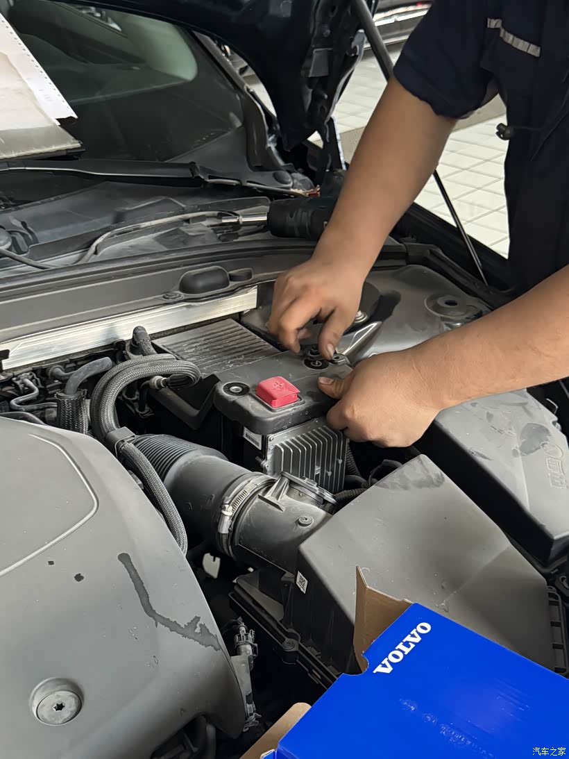

2. 位置定位:这款小电瓶通常位于前发动机舱的特定位置,技师轻车熟路地找到了它。

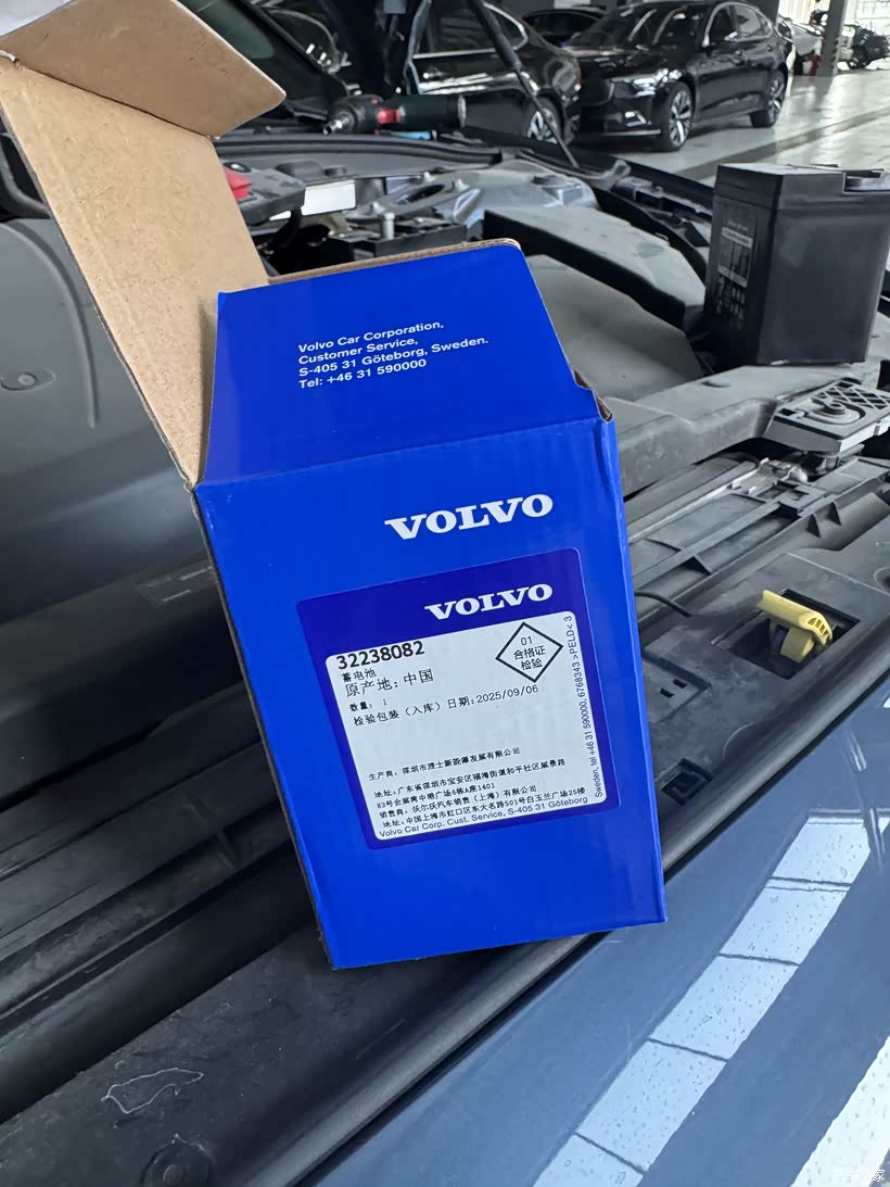

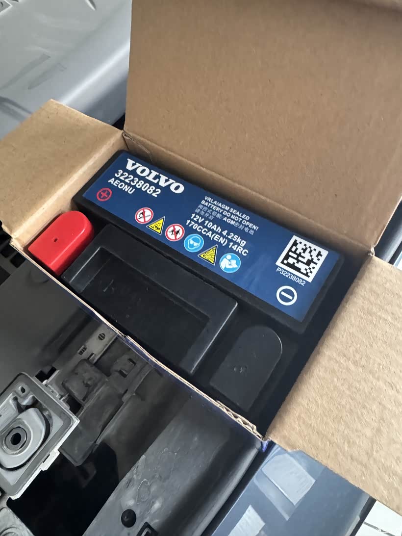

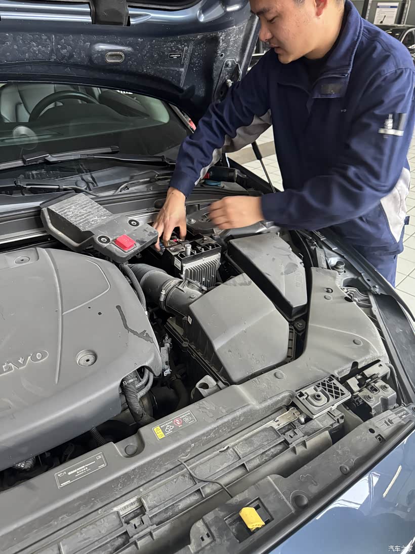

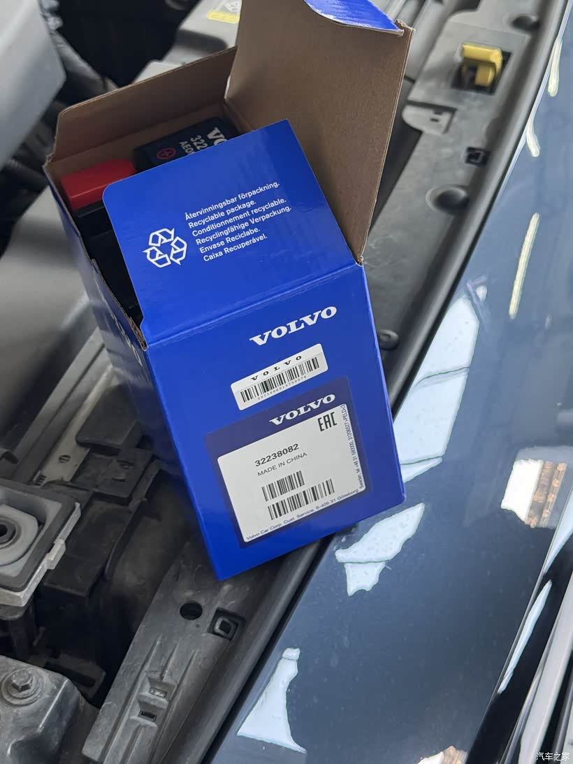

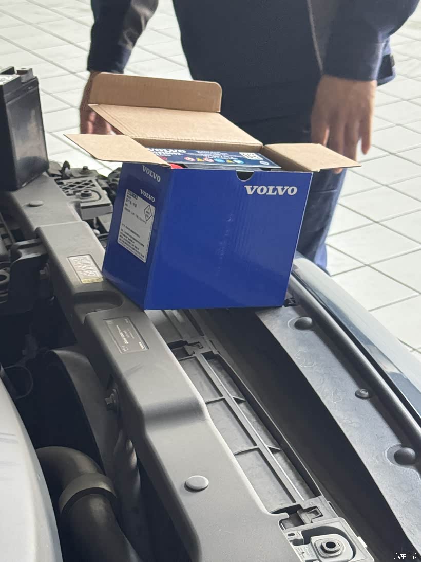

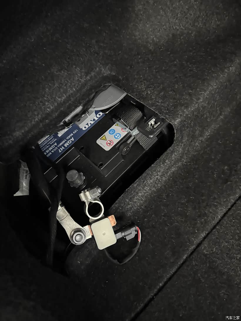

3. 更换新电瓶:更换小电瓶之前,需要现在后备箱找到大电瓶,断电半小时以上才能进行操作。然后卸下前面旧的小电瓶,换上了全新的原厂启停辅助蓄电池。再接上后备箱大电池。
4. 清除故障码:安装完毕后,技师再次连接电脑,清除了所有的故障码。
立竿见影:故障码消失,功能恢复。师傅还贴心的测量了一下大电瓶的使用情况。

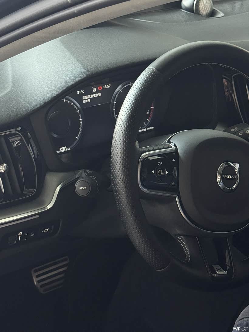

当车辆再次启动,中控屏幕变得无比“干净”,那两条困扰我多日的故障信息彻底消失了。我特意试了试自动启停功能,随着刹车的深浅,发动机自如地启停,功能完全恢复。绕车一周,泊车雷达对障碍物的反应也恢复了往日的敏锐,提示音清晰准确。一切圆满解决!

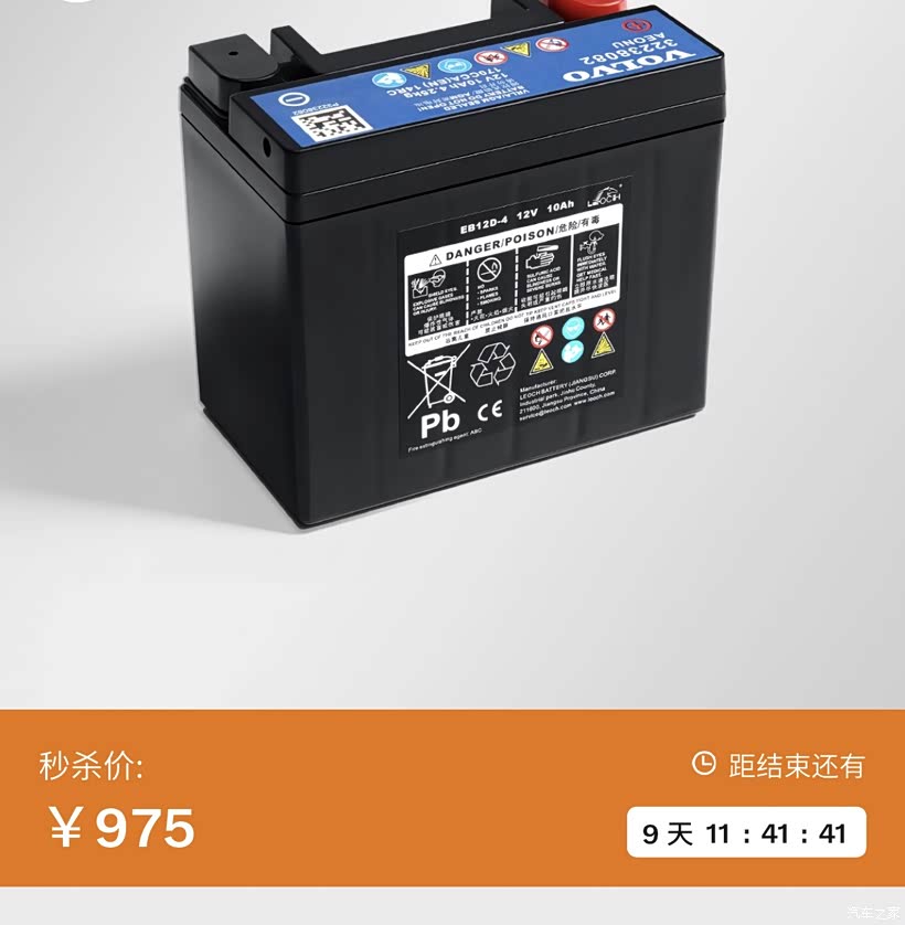

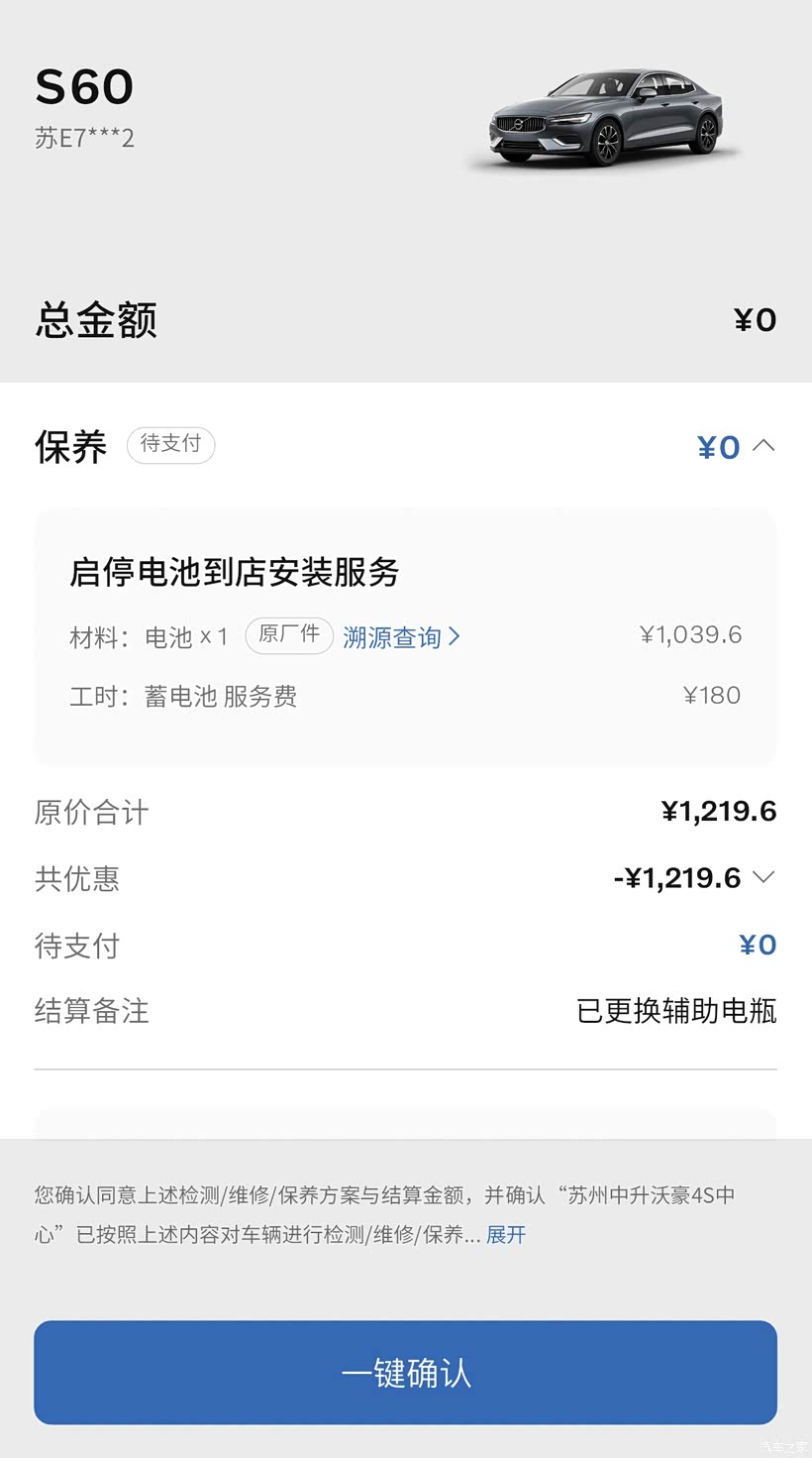

这次在4S店更换启停辅助小电瓶,我提前在沃尔沃 APP 上用 V 值积分购买了专用优惠券。实际现金支付0元。实际价格虽然比外面维修店稍贵,但原厂配件的品质保障、专业的诊断设备和技师的熟练操作,让我觉得物有所值,省心又放心。
