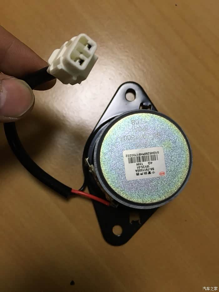

配件如下:

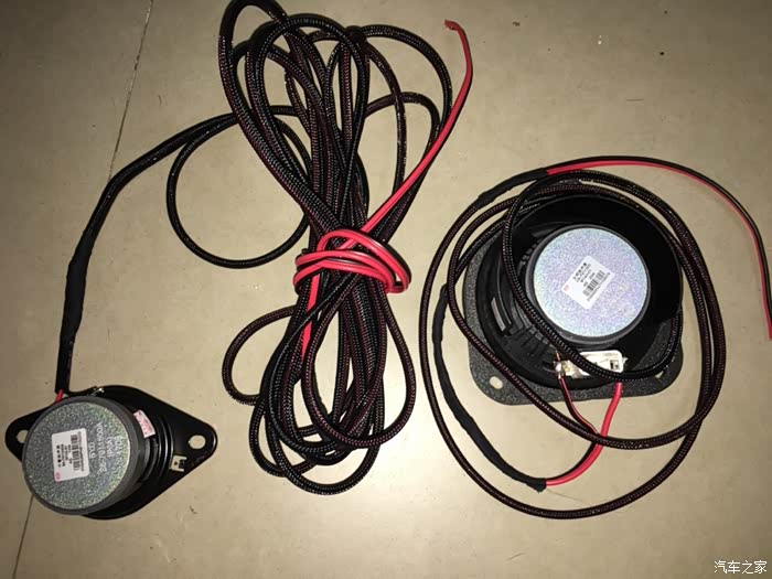

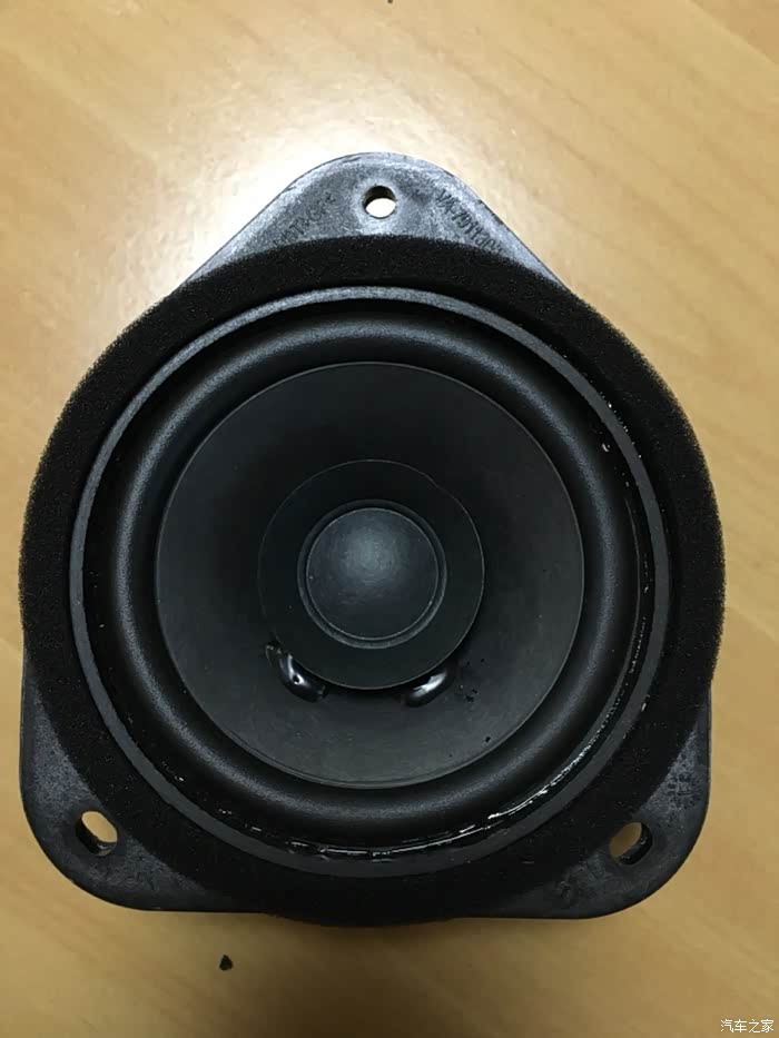

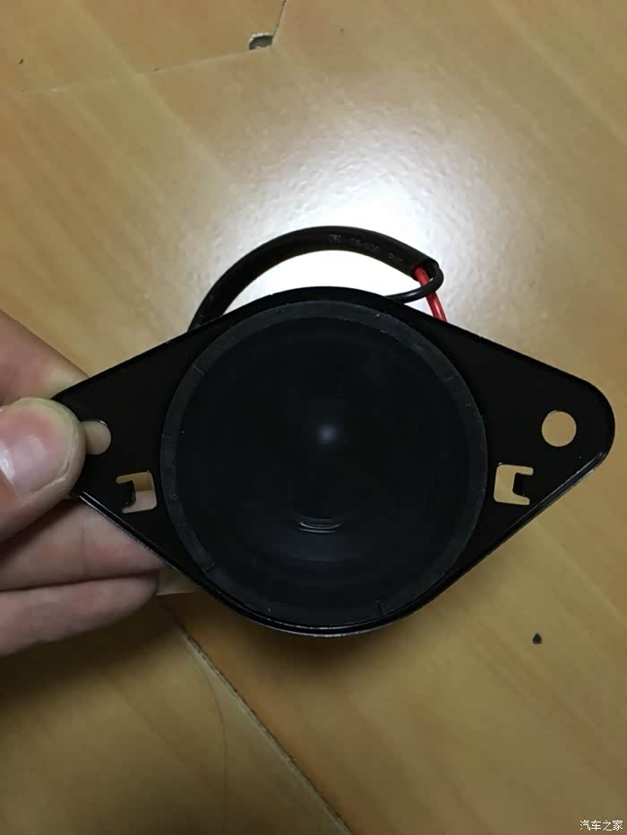

中置喇叭(功率15W)

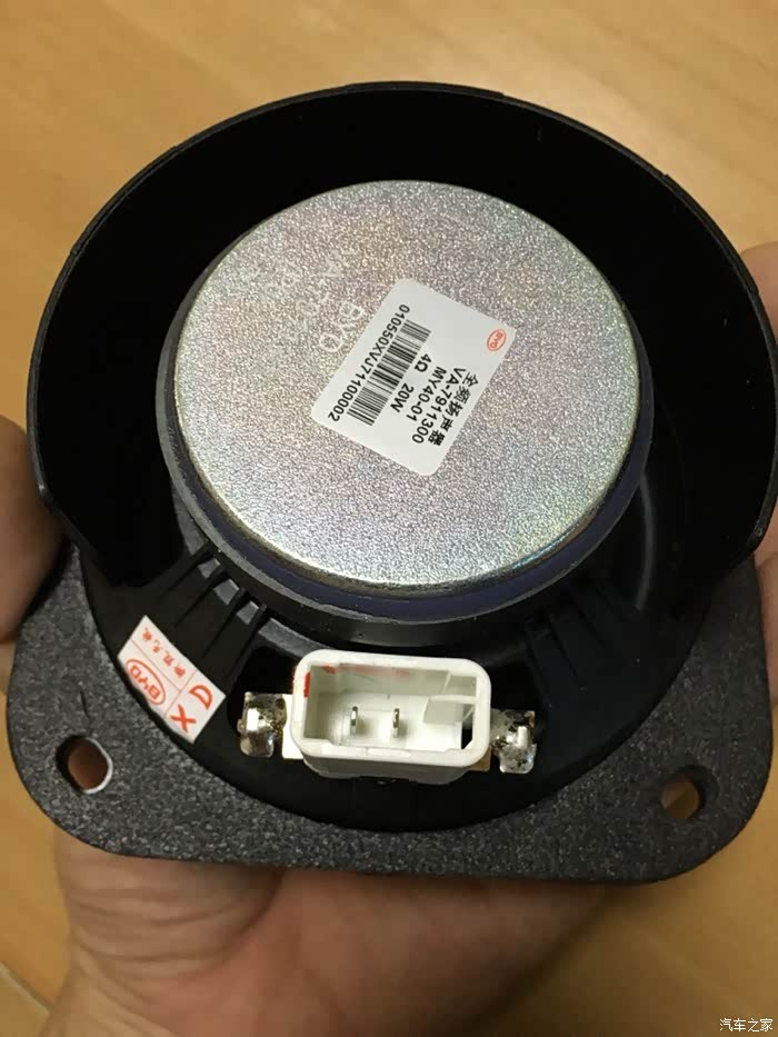

第三排全频喇叭(功率20W)

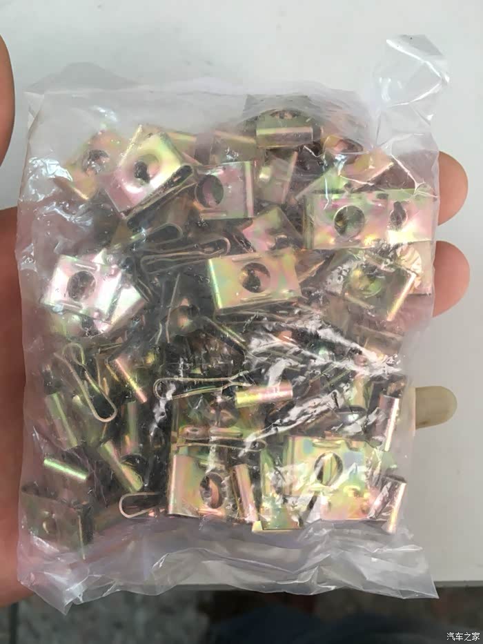

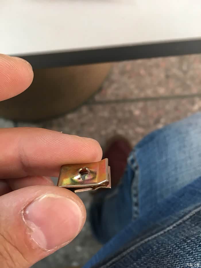

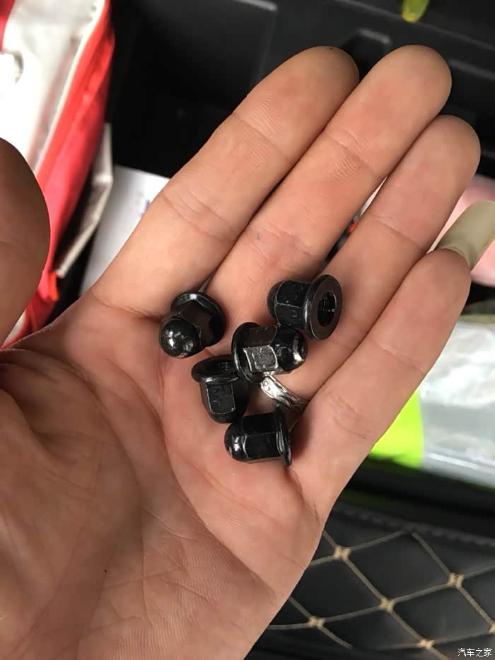

螺丝固定卡码8个(摩托车配件有卖)

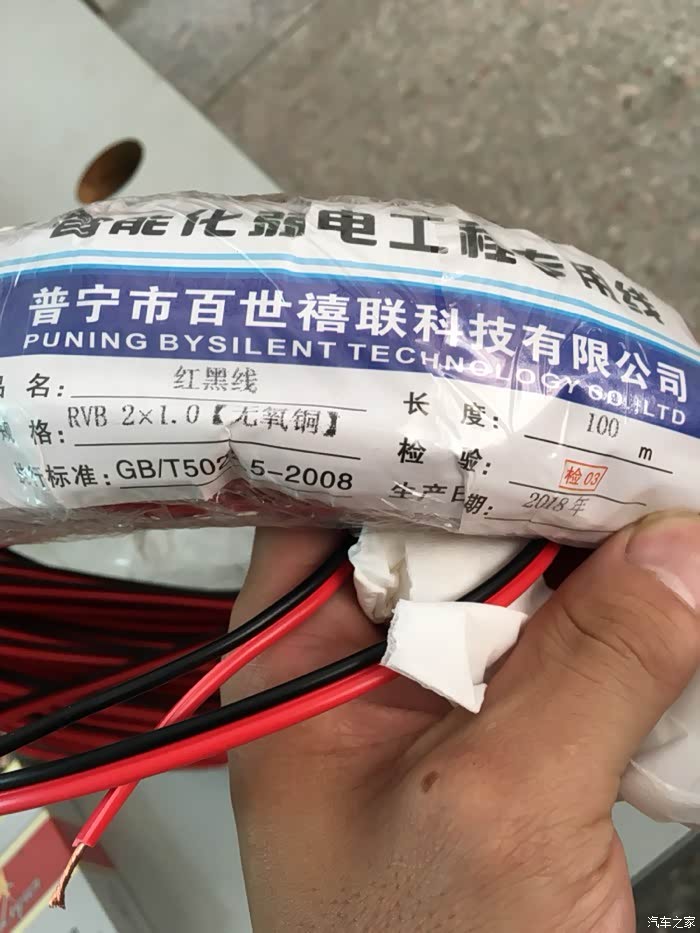

黑红纯铜电线,原车喇叭线路是0.75的普通电线,原车外置功放功率不高,不能用太粗的线,不然会影响效果。原车喇叭没必要用音响线(土豪随意

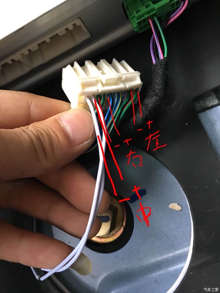

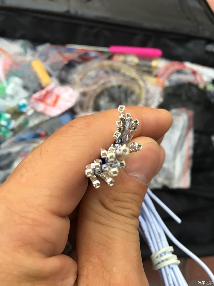

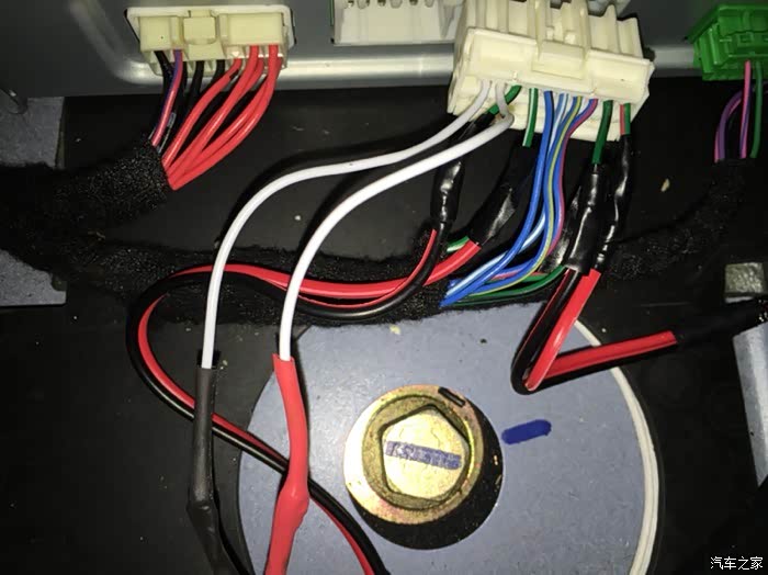

外置功放器插头的中置要做2条空针,如果没有的话也可以焊锡焊上去,影响不大!

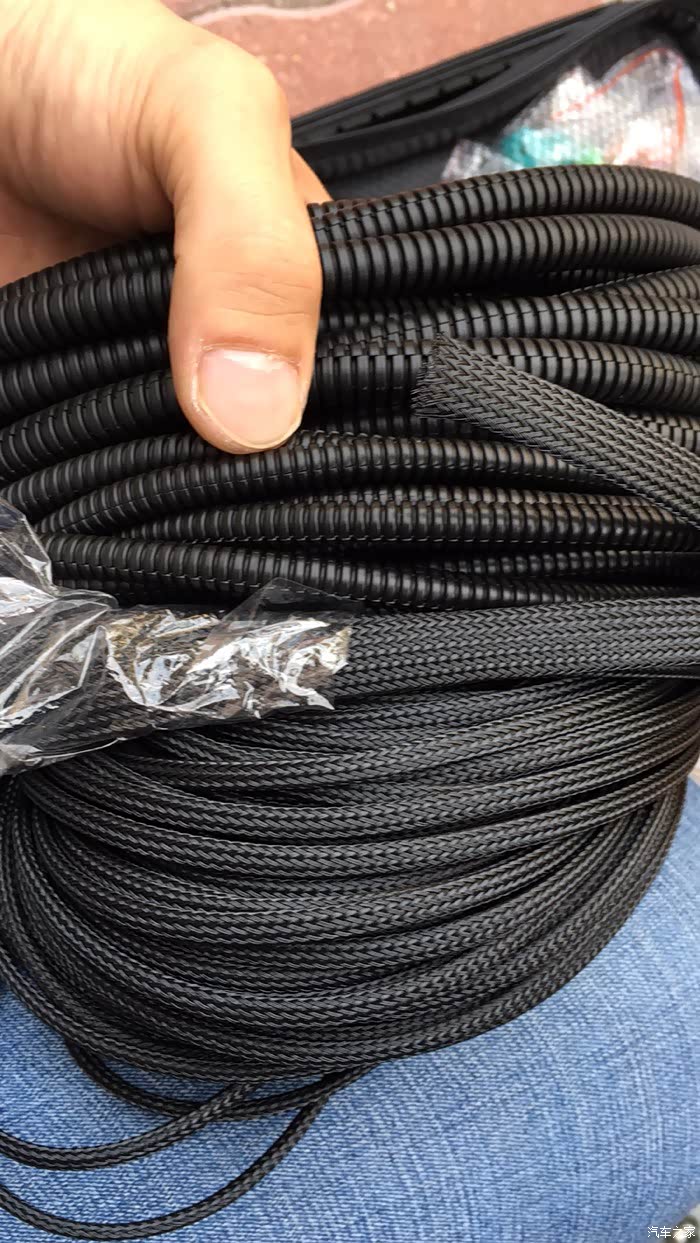

蛇网!走线路套线用,个人习惯走线都套管,保护线路,喇叭线功率不大因人而异,可不套!

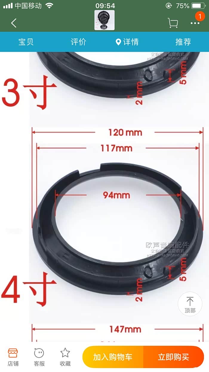

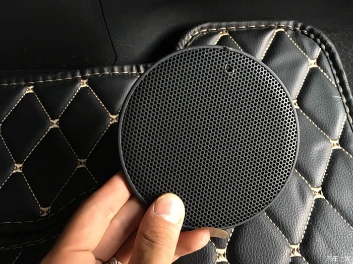

喇叭罩2个,原车喇叭罩是没有透音孔的(孔的外直径是11.7cm)

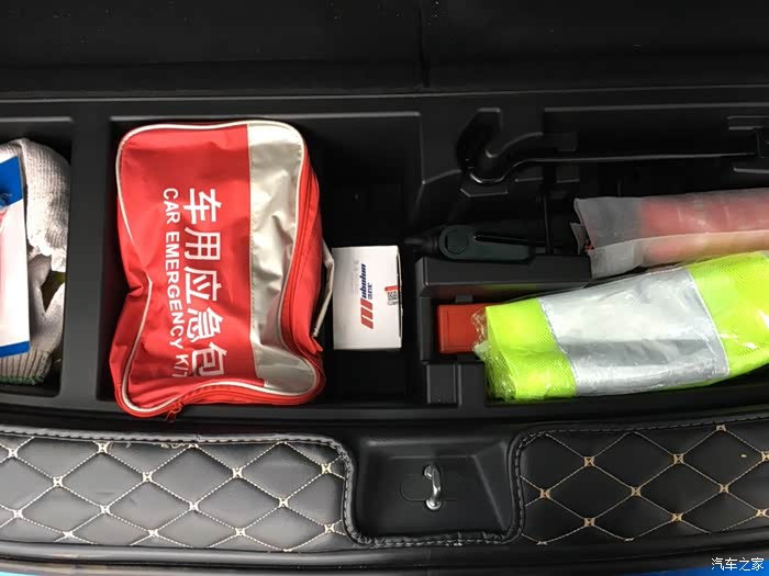

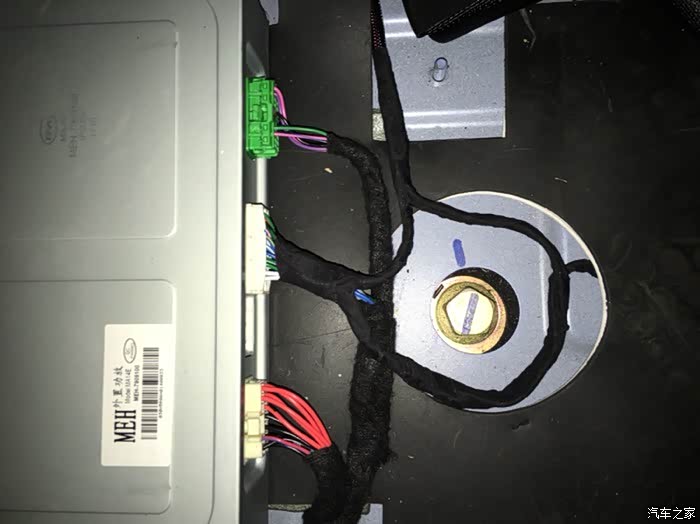

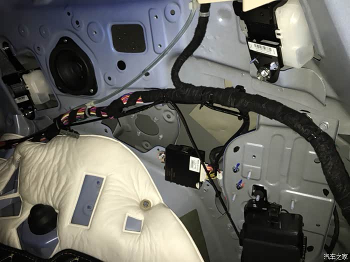

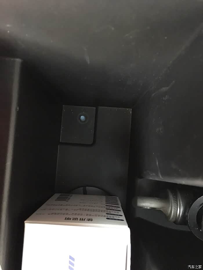

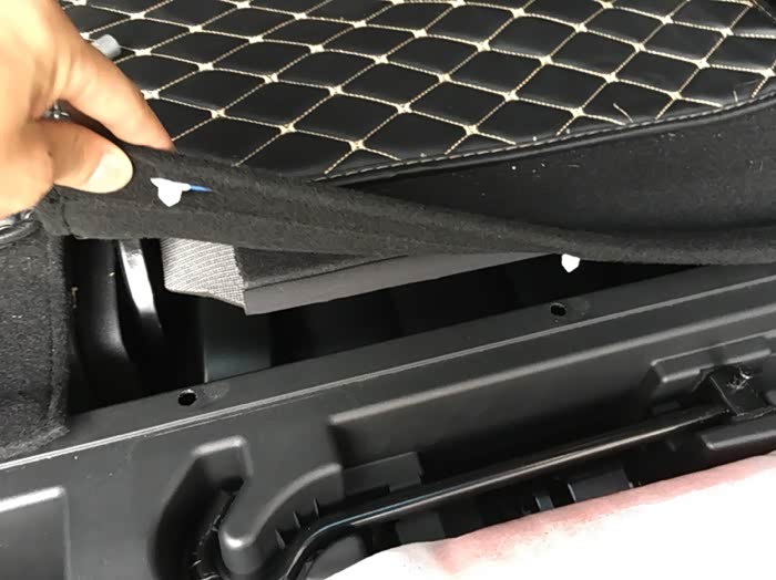

打开后厢的工具箱盖,用10厘螺丝拆掉螺丝,拿出工具箱!外置功放就在下面

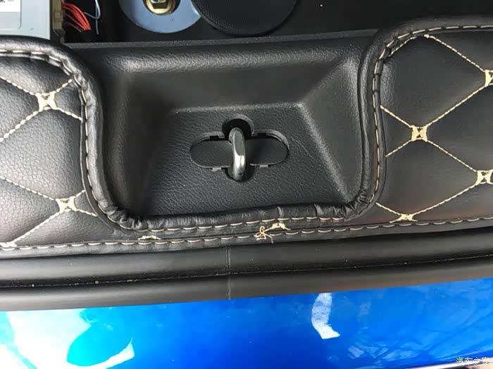

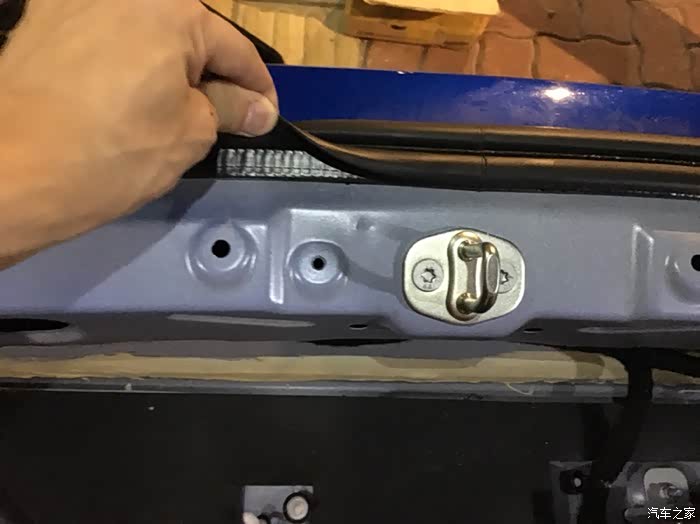

拆掉尾门锁扣装饰扣板

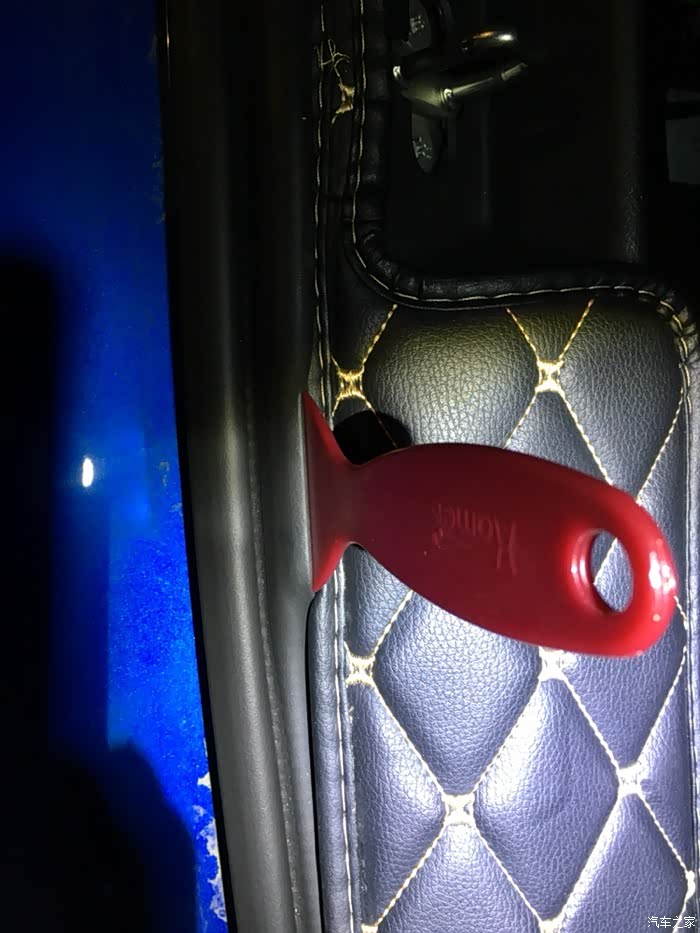

把后尾箱中板用翘板翘出来

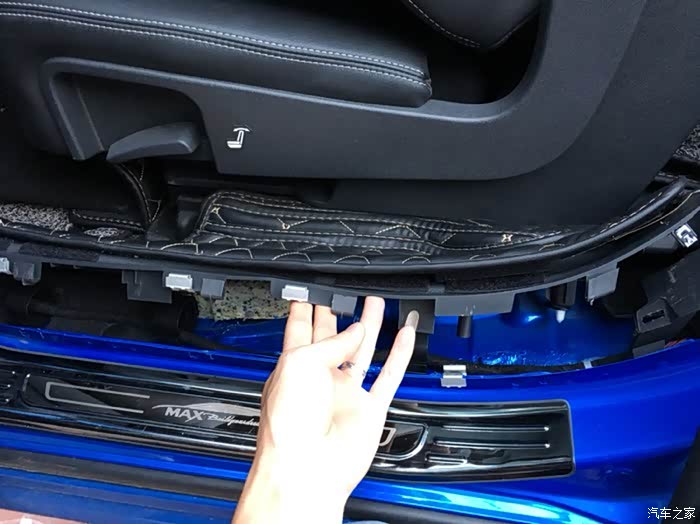

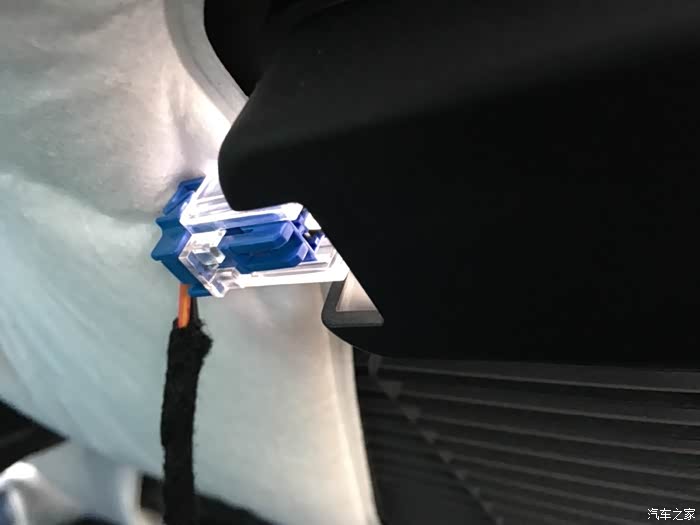

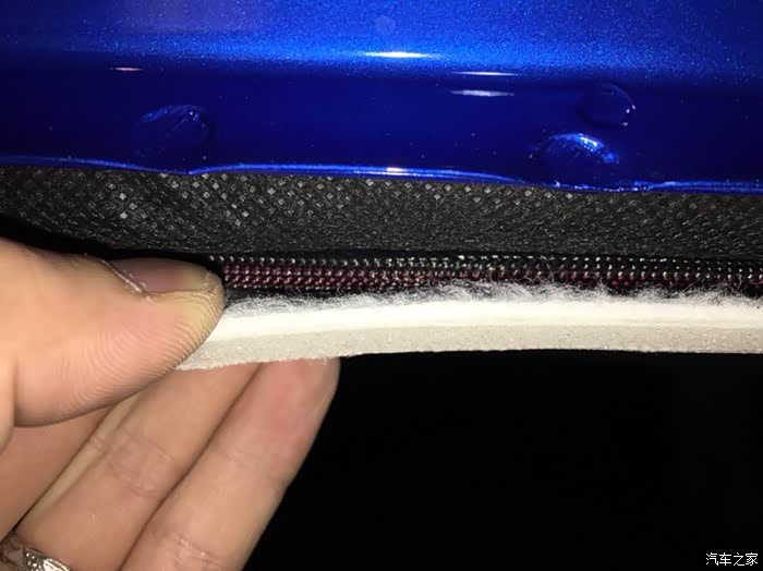

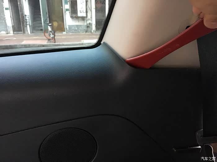

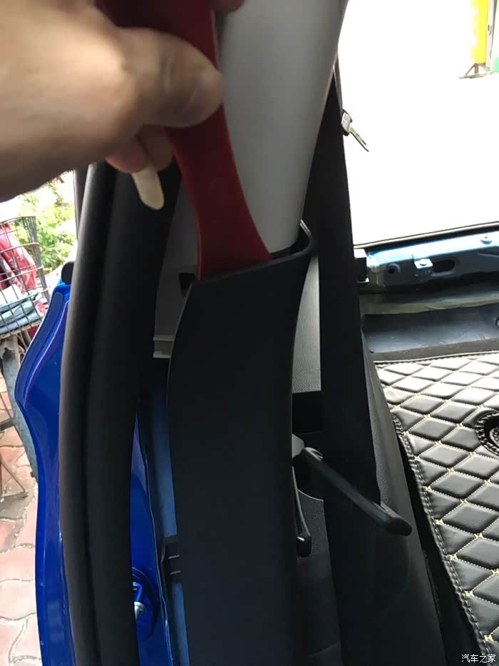

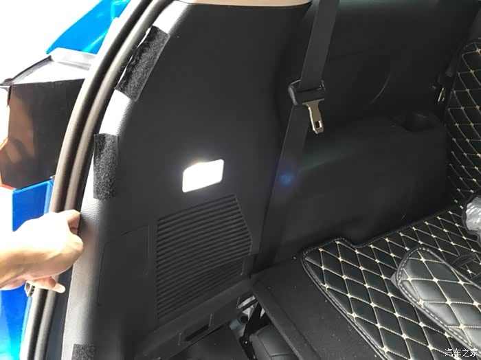

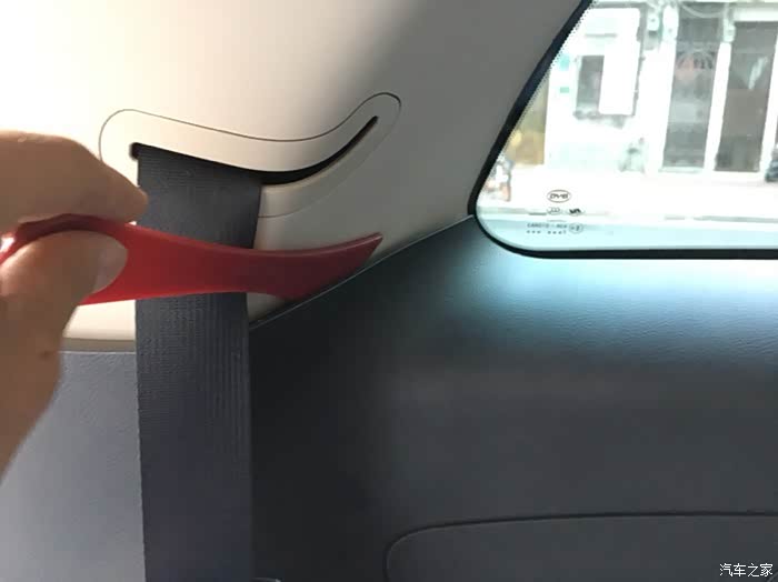

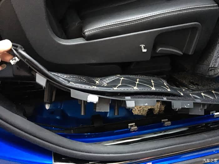

两边装饰板的拆卸方法一样,先用翘板把第二排的脚踏板拆出,然后从下向上慢慢翘出来,拔出照明灯插头,然后左右翘出向上拿就能折出来。(注意事项:后尾箱边门黑色防水密封胶条有涂黑胶,建议不要拔出来,拆装都用翘板慢慢翘出就行!)

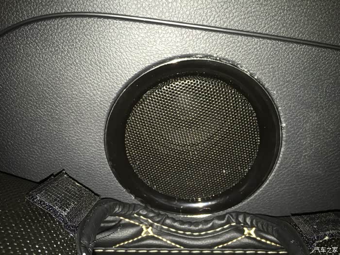

原车喇叭罩用平头螺丝刀或翘板翘出来,记得清理掉断角!

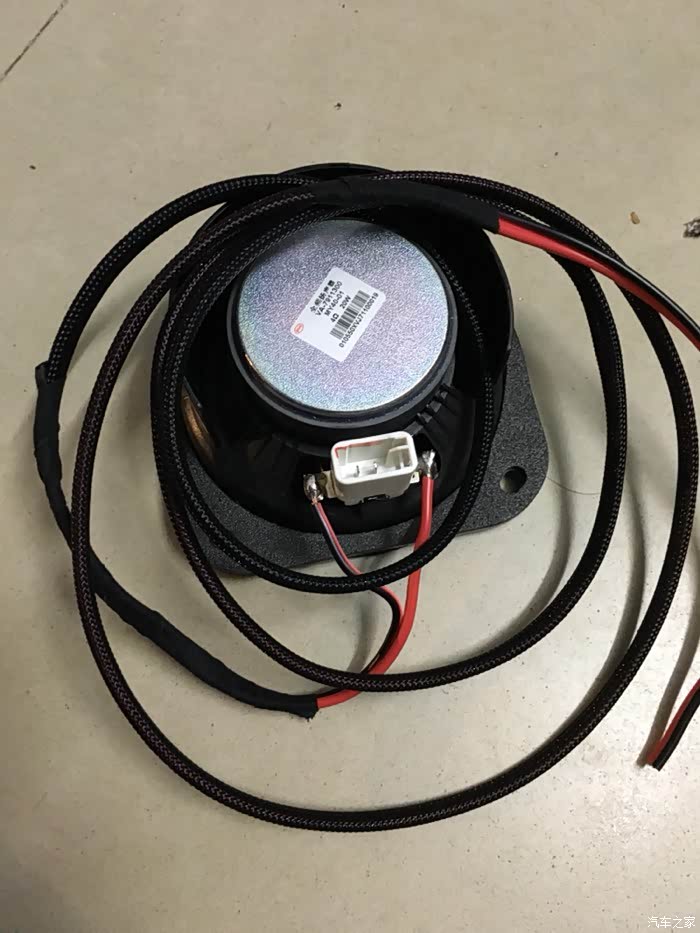

原厂喇叭插头某宝找了,没什么人卖,有卖的太贵了,直接焊上去,接法左负右正,量好电线长度剪断套蛇网(嫌麻烦可忽略)

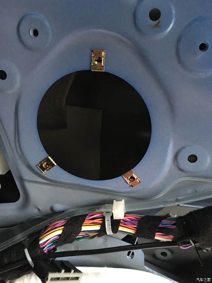

全频喇叭加螺丝固定码,锁好螺丝,然后走线用扎带到外置功放

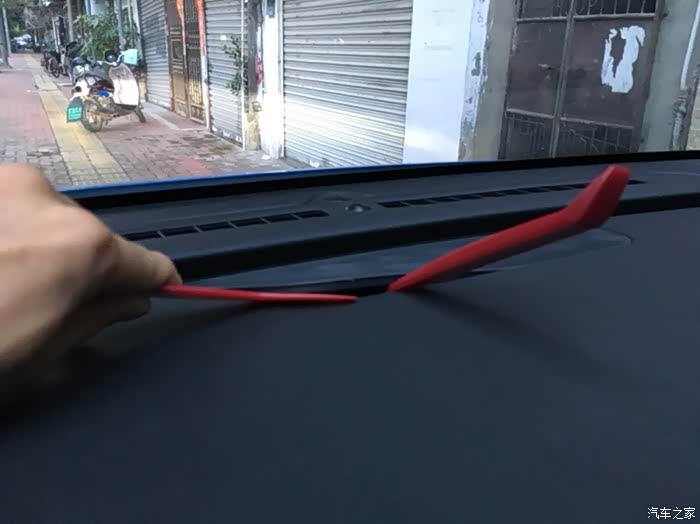

用翘板翘开中置罩

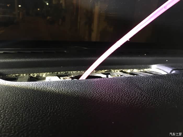

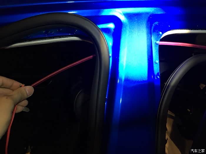

加螺丝固定码,然后用引线条引到中控主驾下面

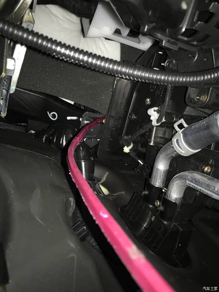

走线到下面,要走方向盘转向杆上面,然后固定好线束!

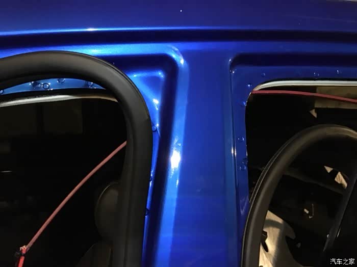

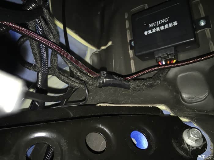

中置喇叭线有两种走法,从门顶走和从脚踏板那走,我是走门顶的,走线容易,门顶有黑色隔音棉,不会有异响,正常电源线要和音频线分开,脚踏板下有总电源线路,普通电线没带屏蔽,怕会有干扰!

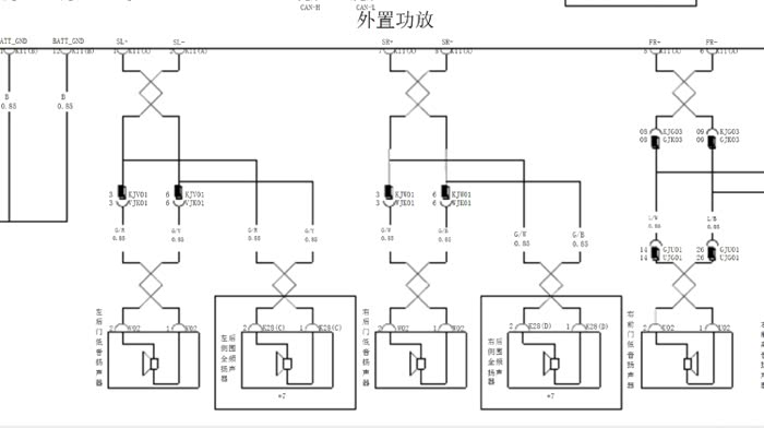

外置功放电路图
功放插头,1一2端口接左全频喇叭,7一8端口接右全频喇叭,全频喇叭是和后门音低喇叭共用线路,9一10是接中置喇叭
接好线后用扎带和绒面胶布固定好线路!测试喇叭正常后检查门板卡扣有没丢失或损坏,损坏的要更换,有些车友总觉得改装拆板会有异响,其实是线束没固定好或者门板卡扣磨损松动引起来的,正常同块卡板拆出来几次就要更换新的卡扣!
重要的事说三遍,后尾箱密封条有黑胶!后尾箱密封条有黑胶!后尾箱密封条有黑胶!拆出来可能会一不注意弄到内饰板,狠难清洗掉!
喇叭罩的尺寸和款式已经算狠适合了,固定方式我是用热熔胶,也可以用玻璃胶,AB胶固定!
