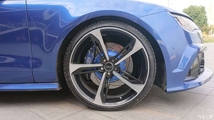

1.轮毂: 最早入了一套ADVAN RZ DF  19寸的 轻是真的轻 19寸9KG  无奈造型有点不搭 外加19还是有点小只
就放一边了 白瞎了配的ADVAN轮毂螺丝轮毂盖
后来换了20寸的 当然钱包羞涩 买的国锻。前段日子国锻特价 又买了套21的刀锋轮毂。
两套国锻的钱还不够买套之前ADVAN 19的 ,国产轮毂不是不行 但一定要买有品牌大厂的 我入的是宏鑫的 质量还算有保障
但心仪ADVAN GT很久 但3W+的价格一直拒绝着我 。
2.避震: 这东西到是没多纠结,因为之前一个车换过台湾某大牌的避震,后续一堆问题 避震就不再多做考虑KW V3走起
这套避震也是唯一装车后没再折腾过的东西
3.RS7包围 前后换了三套 AN的 淘宝牌的 现在买的是RSU的 说实话 国产包围只有安装的人知道差距 但个人纯属折腾 这三套没本质区别
吻合度都半斤八两 都有不太符合的地方 RSU的造型更立体一点 最后选的RSU
4.刹车卡钳 因为后轮电子刹车 也不想浪费钱给后轮加个累赘 所以就只改了前面的
一开始改的BREMBO+国产盘片套装 一次高速下来后傻了直接去洗车 爆掉一根刹车油管
后来咬咬牙 上了ENDLESS 钱包不够就买了370MM盘的套装(380MM的套装差价差了近8K,算了 小一点就小一点吧)
总结 ENDLESS 真香! 当然不是BREMBO不好 毕竟价格也摆在那边 不过装了ENDLESS最大的提升是关注度 平时和车友出去别人都会盯着你的刹车看 满足度MAX!!

第一次改色选了纳多灰,那时候挺火的一个颜色 不过撞色率太高,遂搭配卡钳换了格ENDLESS蓝
其实黑色还是满喜欢的 有点后悔折腾上纳多灰了
这是改的20寸轮毂 一直不太满意 所以后面就换21刀锋了
KW V3是提车后就改的了,跟到我现在 ,非常满意,就是有点太低,帅就完事了。
重点!咬牙上了ENDLESS, 回头率MAX!也经常被别人说车上唯一的亮点
最喜欢这个蓝
换下之前的BREMBO
越看越漂亮
ENDLESS不愧是殿堂级的刹车,提升不止制动以及脚感 重量的减轻一目了然
这是和之前BREMBO的重量对比 都带片
少了1.5KG一个
这可是簧下减重呢。
