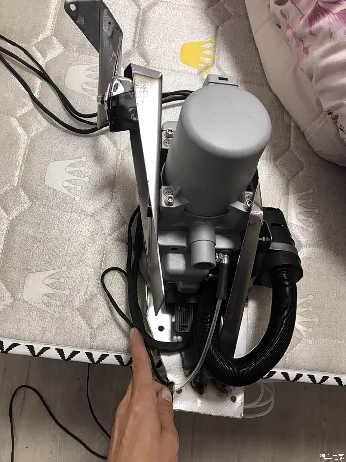

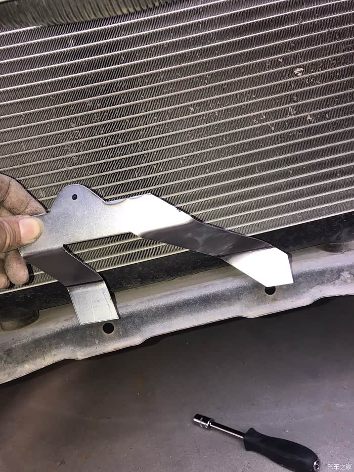

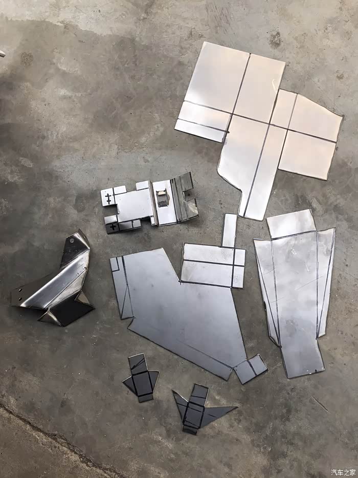

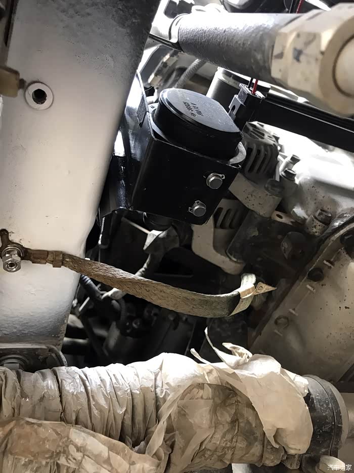

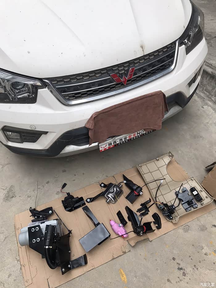

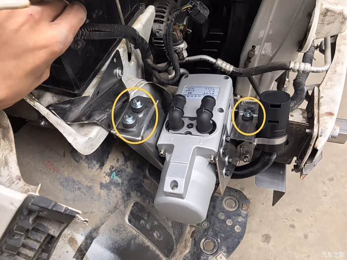

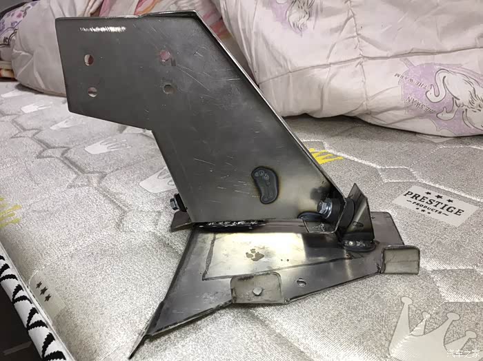

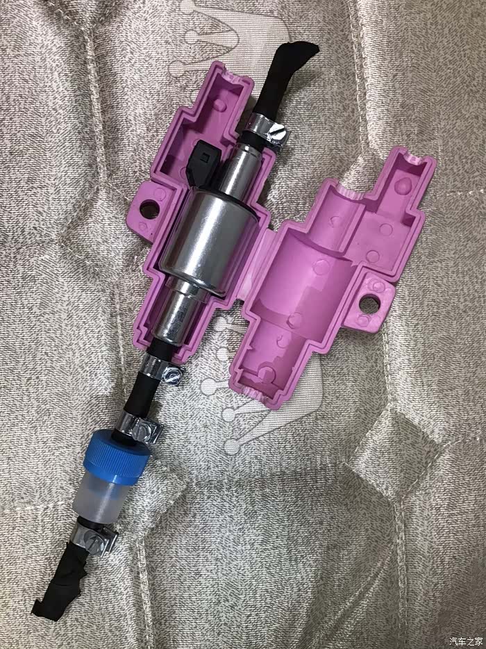

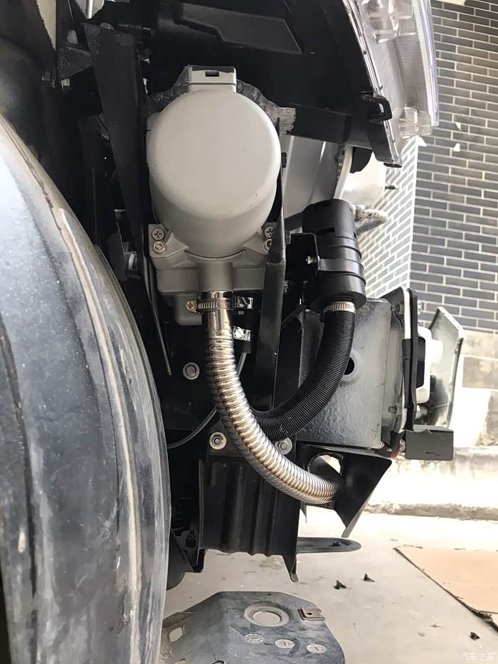

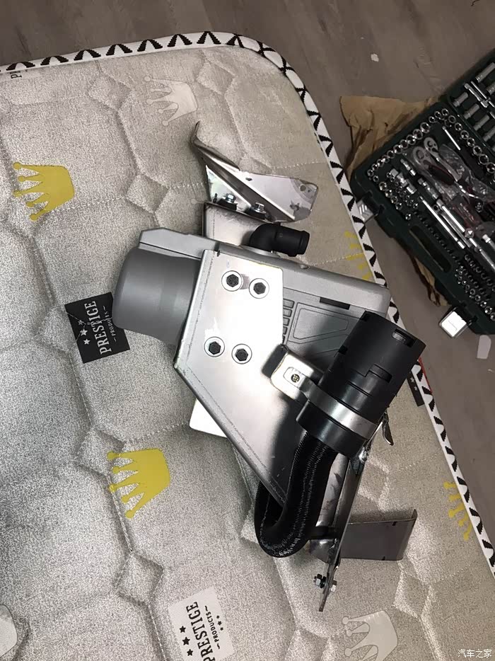

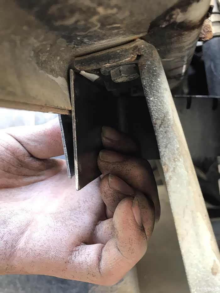

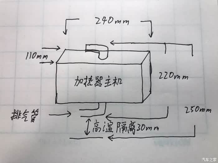

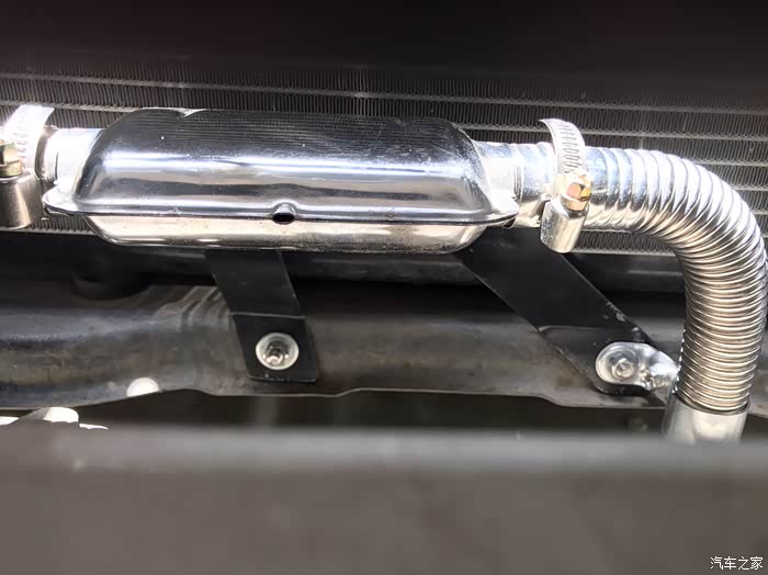

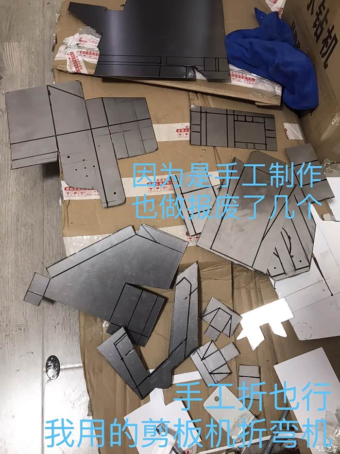

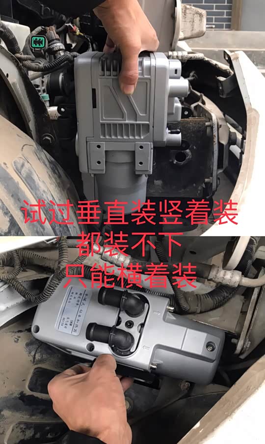

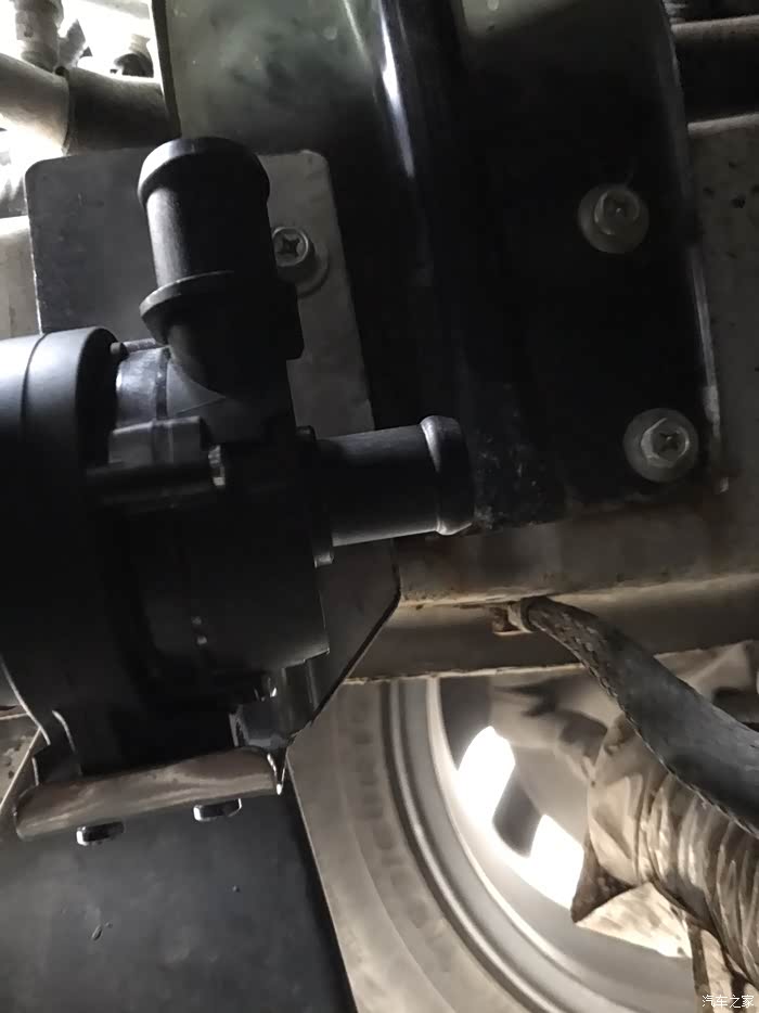

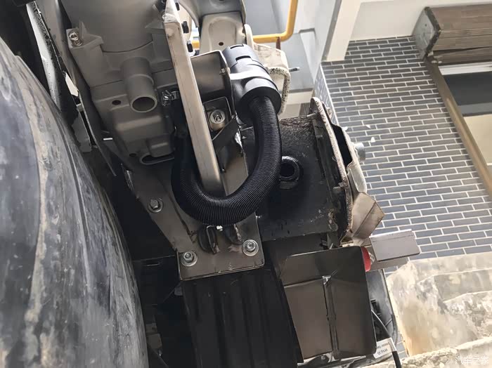

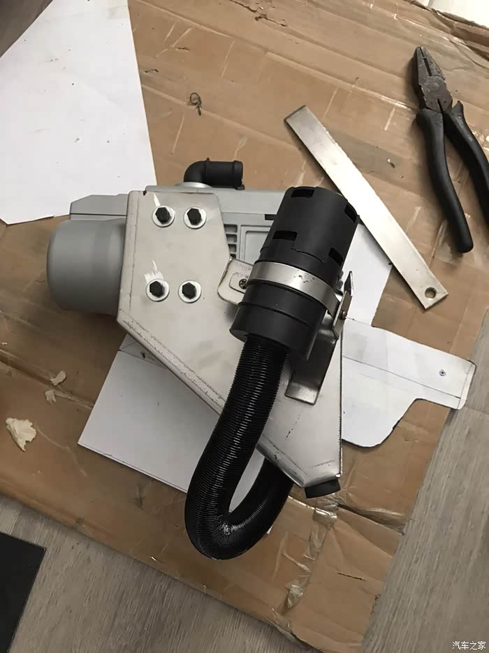

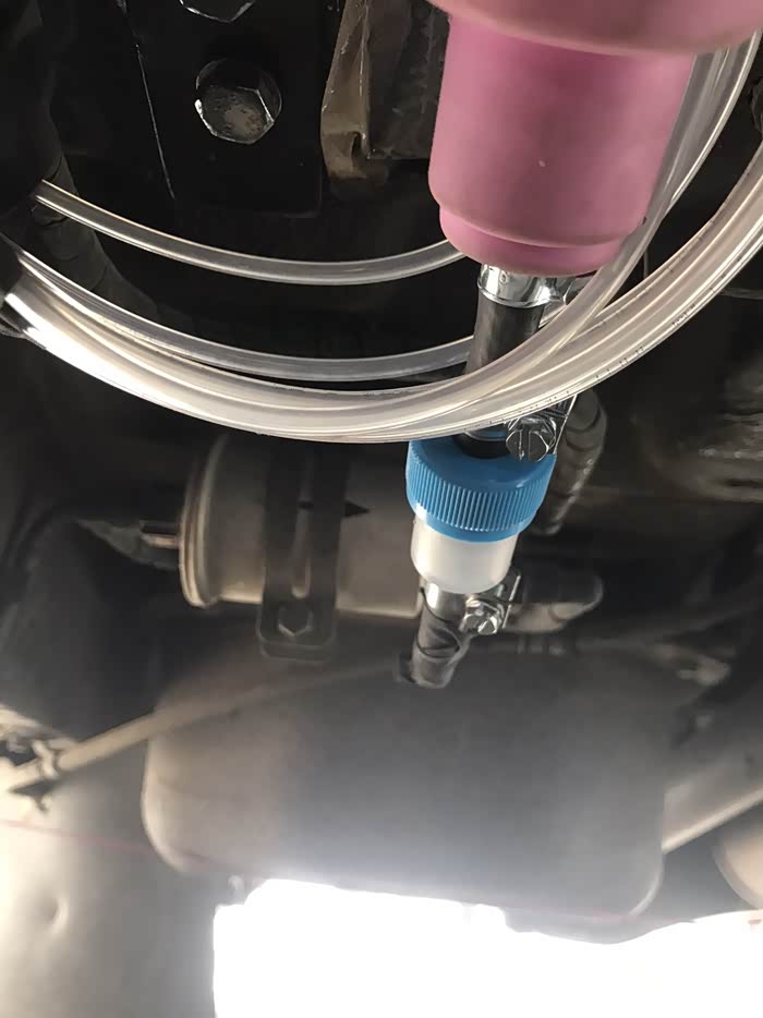

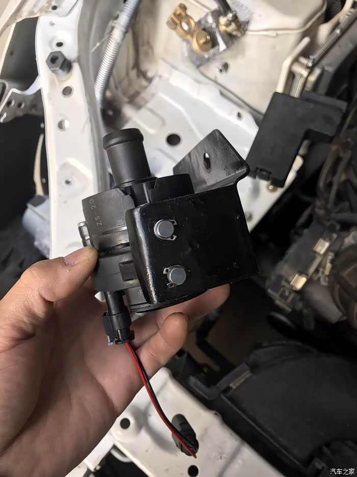

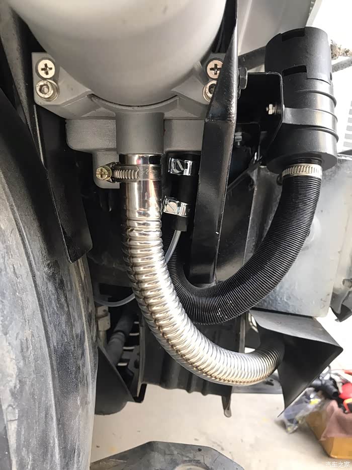

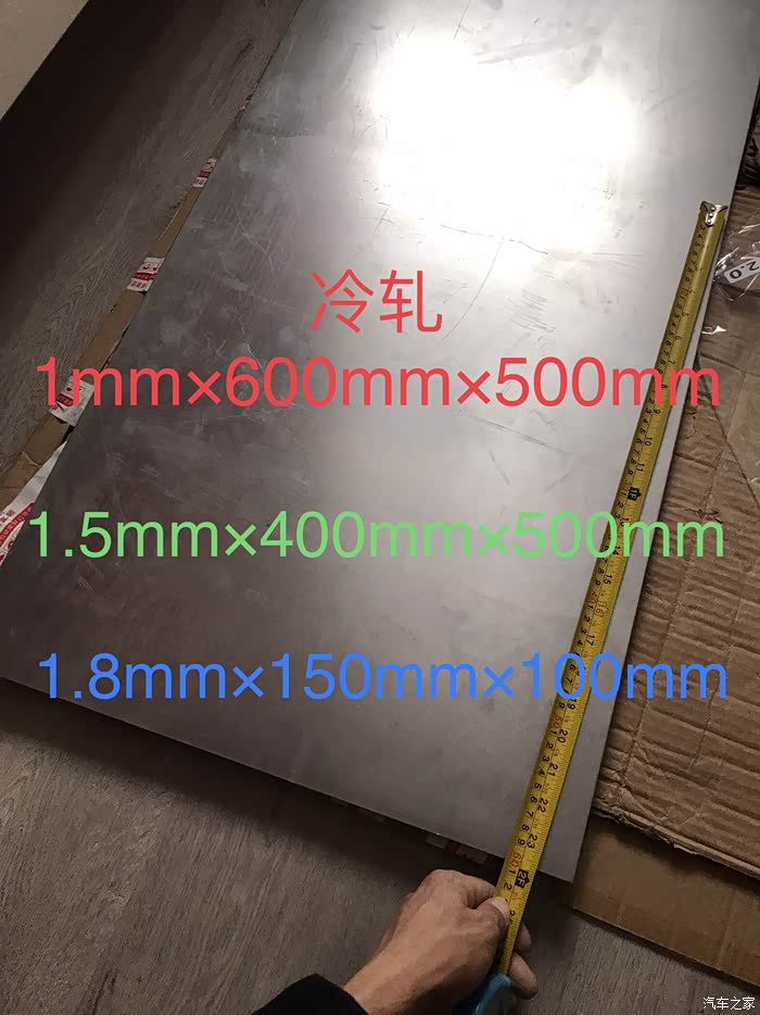

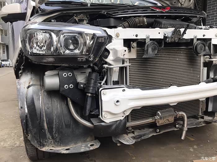

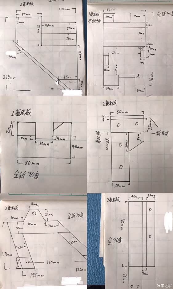

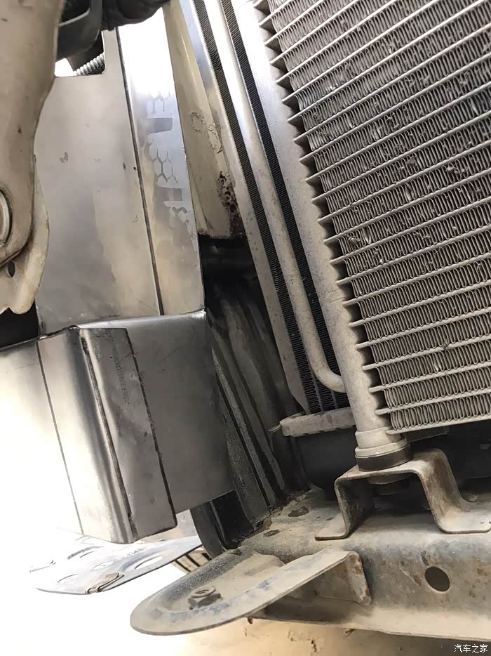

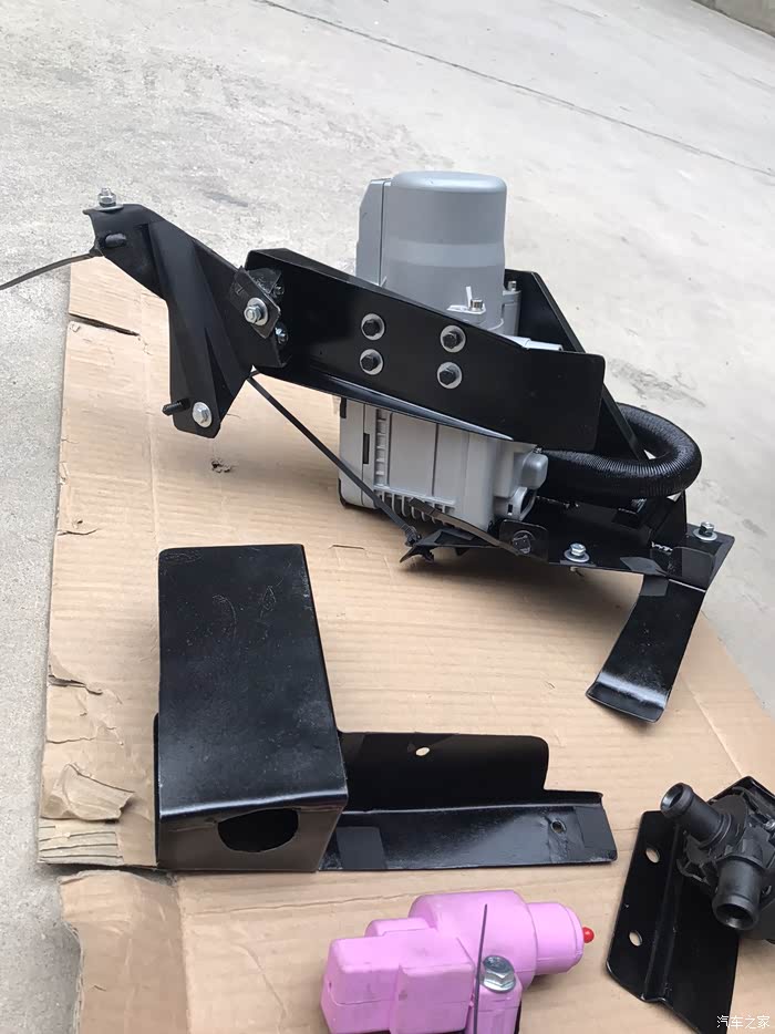

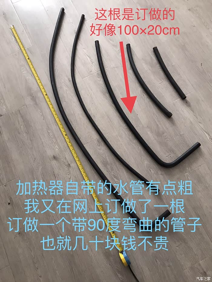

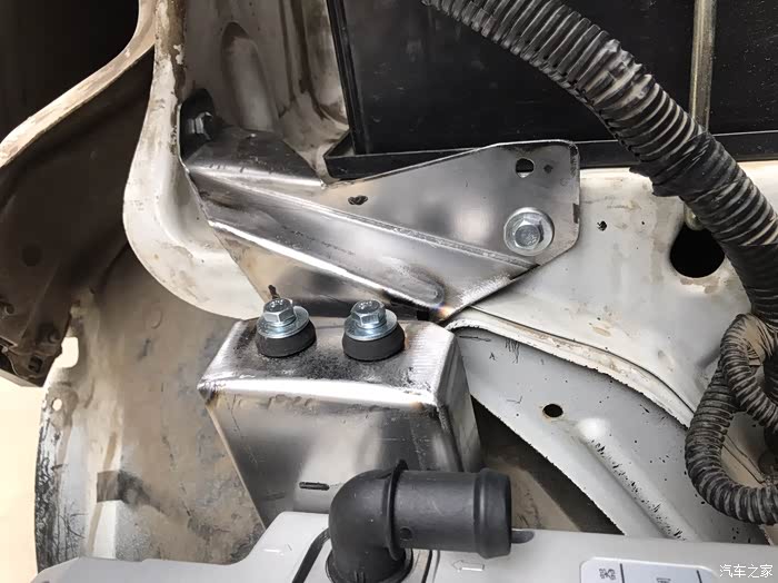

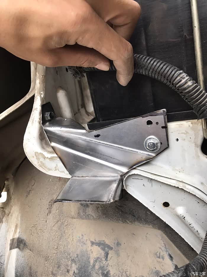

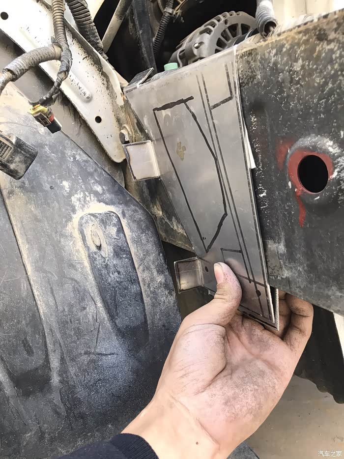

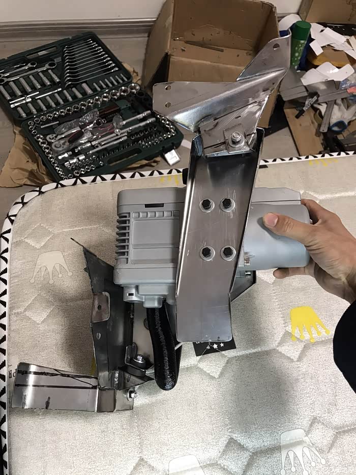

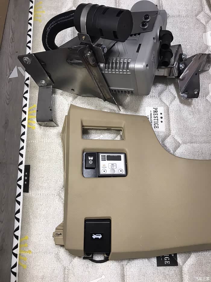

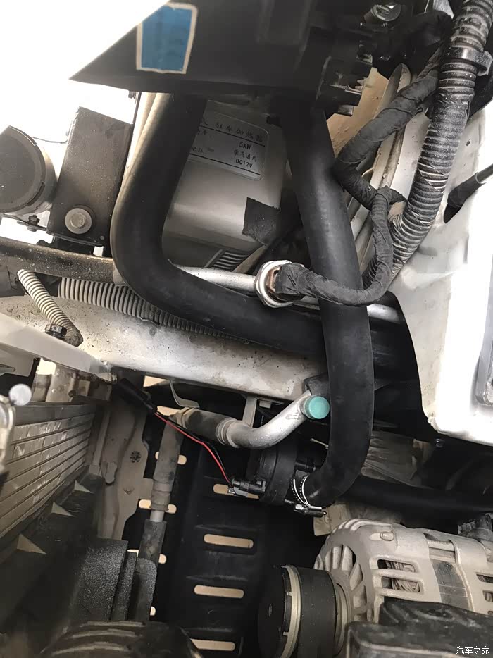

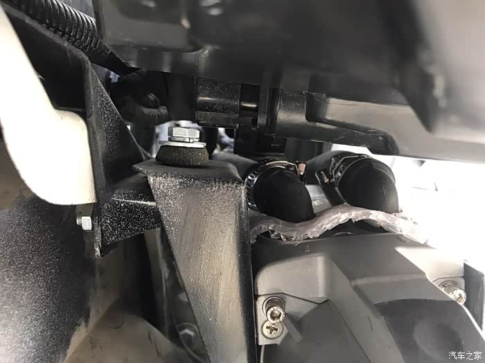

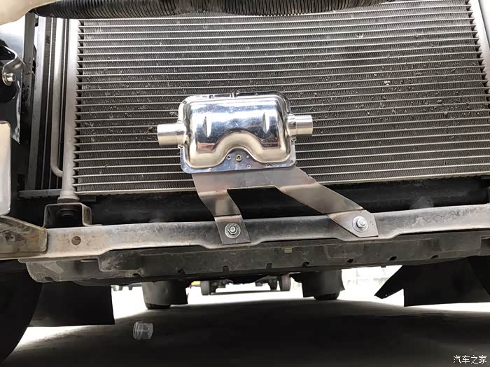

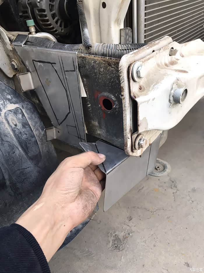

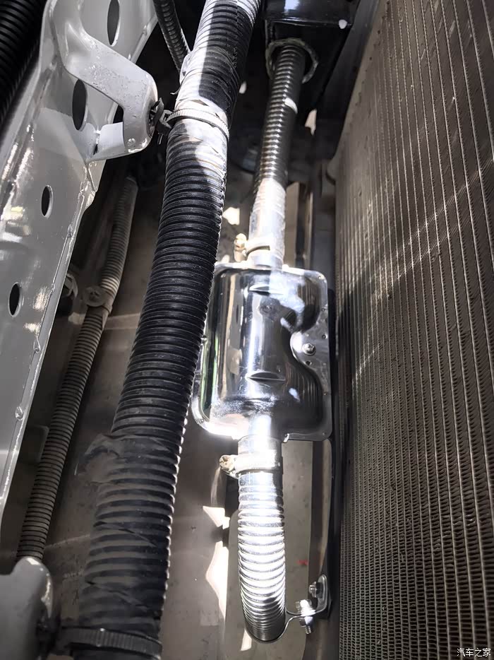

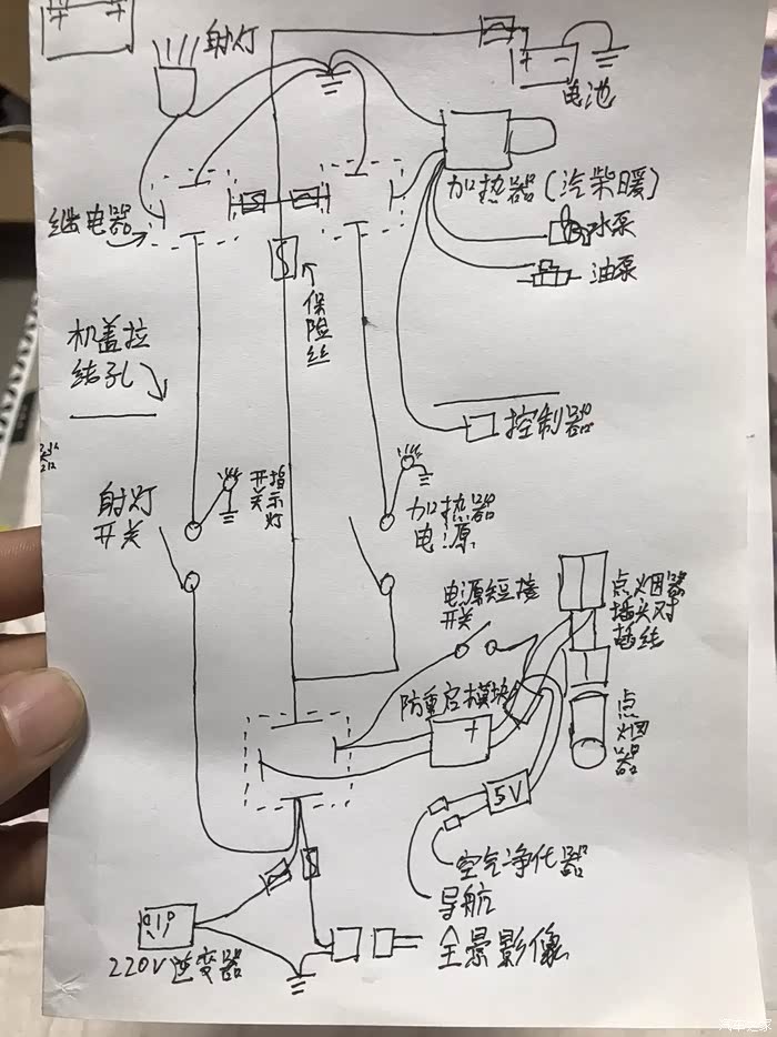

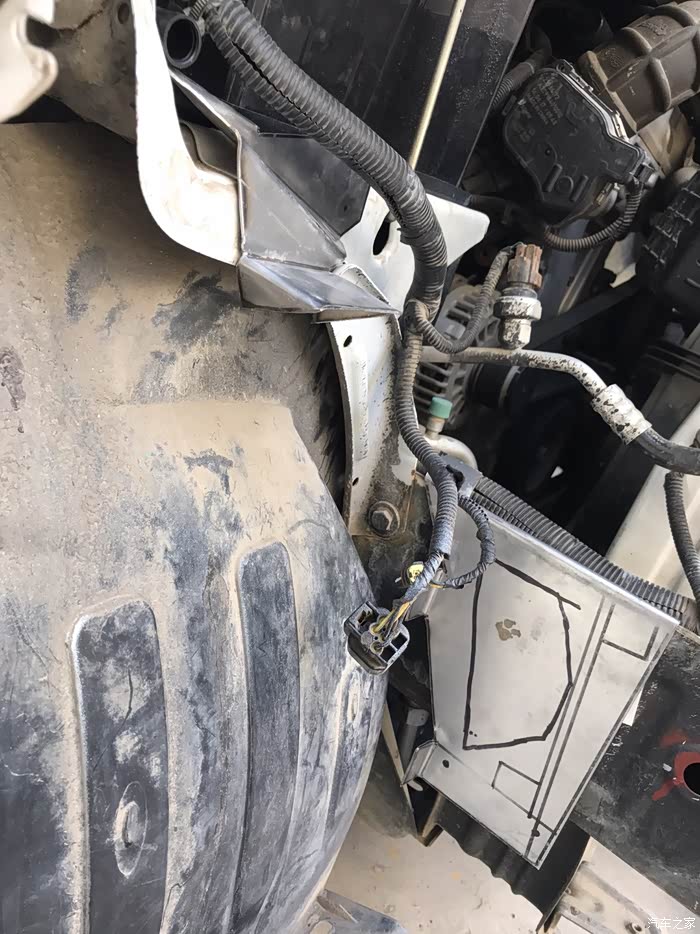

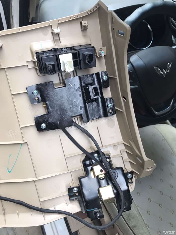

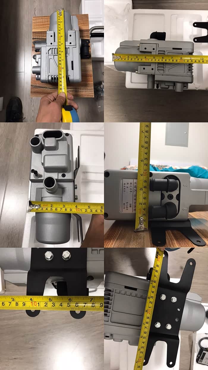

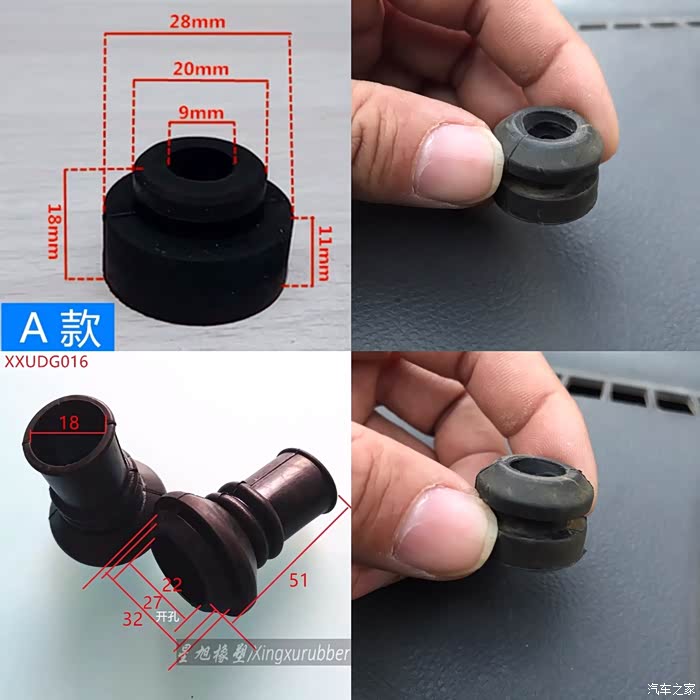

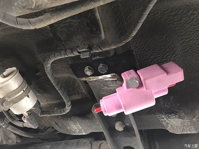

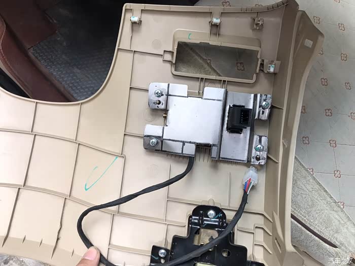

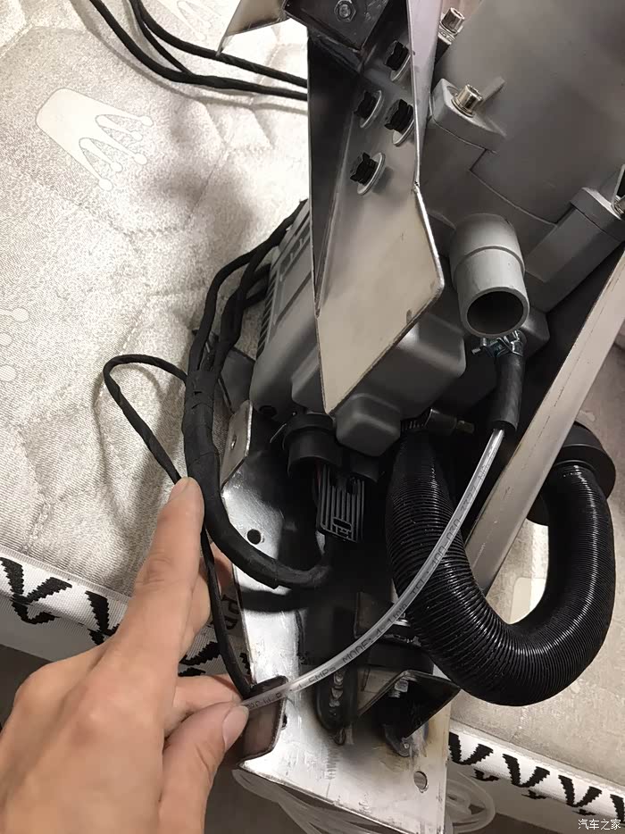

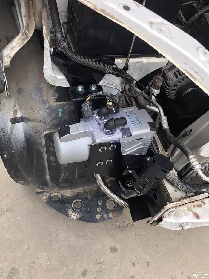

给大家分享这个,适配车型五菱宏光S1,无损安装专用支架,无需在车身上打孔,不损伤原车结构,主机还配有缓冲垫,不会和车身刚性连接,有效缓解共振,其实我还没装完,线路开关都走好了,控制器线是从前机盖拉线孔穿进车内的,拉线孔大小刚好可以穿过插头,水管也装好了,但还没和原车水管对接,油泵都装好了,就差燃油管没插进油箱了,其实我家属于中部地区,冬天也不是很冷,不捉急装好,主要考虑到黑龙江内蒙地区的车友,如果同款车想装的,可以参考我的方法,下面看图就知道了,没整理比较乱大家将就看一下
因后期还进行过修改,以上图纸仅作为参考
