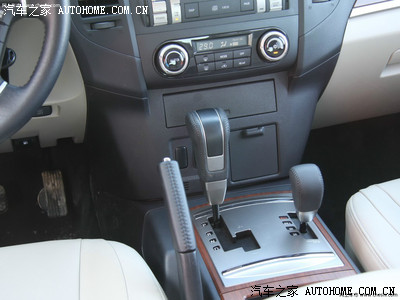

一、概述简介: 三菱的超选四驱系统(SUPER SELECT 4WD)已经有了32年的历史,从1992年代初在帕杰罗第二代车型(V33等)上面应用以来,陆续又在第三代(V73、V77等)和第四代(V93、V87、V97等)等车型上装备,超选四驱也从第一代纯机械的SS4系统(第二代帕杰罗)变成了现在的电子辅助的SS4-II系统(第三、四代帕杰罗)。32年前上市的第二代帕杰罗、三菱的皮卡系列如L200等都使用的是纯机械的超选四驱一代。劲畅也是基于皮卡平台打造的,所以也必然是纯机械的超选四驱一代!上世纪99年上市的第三代帕杰罗(...

V7X、V9X的超选四驱二代
(电控,换挡比劲畅的一代要容易,其他的功能和参数完全一样)

行星齿轮的示意图,是用来说超选2代的,劲畅是1代,也有示意图的,伞式齿轮的。
另外汽车之家那个四驱图,是错的,前轴不是通过VCU获得动力,按这个图,就变成适时四驱了。
另外,四驱车,最多也就三把锁啊,前,中,后,哪儿来的四把?
