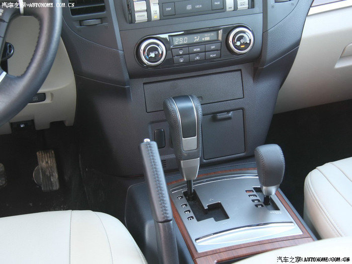

cgmonster 2014/07/26 21:04:58 发表在 沙发
参考资料:V7X、V9X的超选四驱二代(电控,换挡比劲畅的一代要容易,其他的功能和参数完全一样)参考资料:顶级越野利器的四驱结构普拉多是基于托森的全时四驱,必须一汽的VX以上才有后差锁,近乎完美!进口2700的普拉多除了变速器是4AT,为啥没有四轮电子辅助?罗宾汉最强大的是低扭可以放大到相当变态的四倍!并且前桥也有差速锁!(撒哈拉是前后开放式差速器,没有锁。但低扭也可以放大2.72倍)但牧马人是分时四驱,中央没有差速器,前后硬连接。没有可以针对铺装路面使用的四驱模式。奔驰G系的全时四驱+3把锁,完美!以上都是我乱讲的,不代表官方言论,如有不足,欢迎指正,我会马上作出修改,谢谢观赏!其他问题请查...
