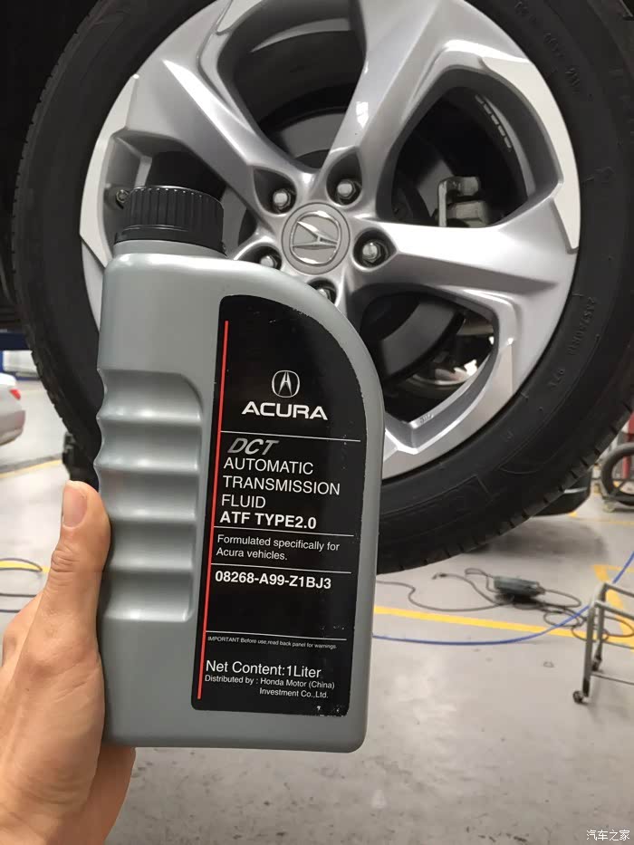

指定讴歌ATF-TYPE2.0,这个油的参数不知道,很多品牌的齿轮油不兼用,没办法的,不是全球车款...
建议使用原厂齿轮油,可供选择性没有了,

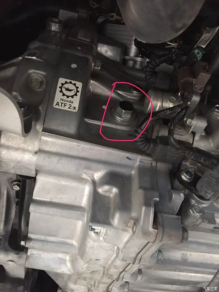

之前我有问过这个地方是不是变速箱油加注口,好久也没有人确定,现在我很明确告知各位,是!

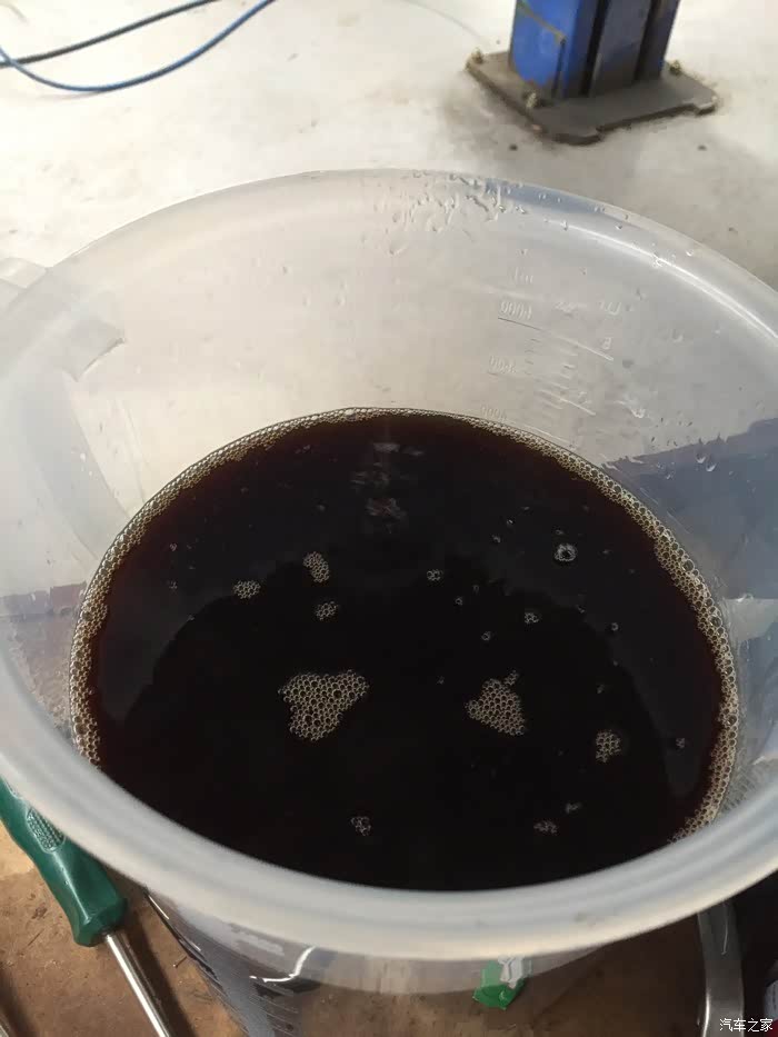

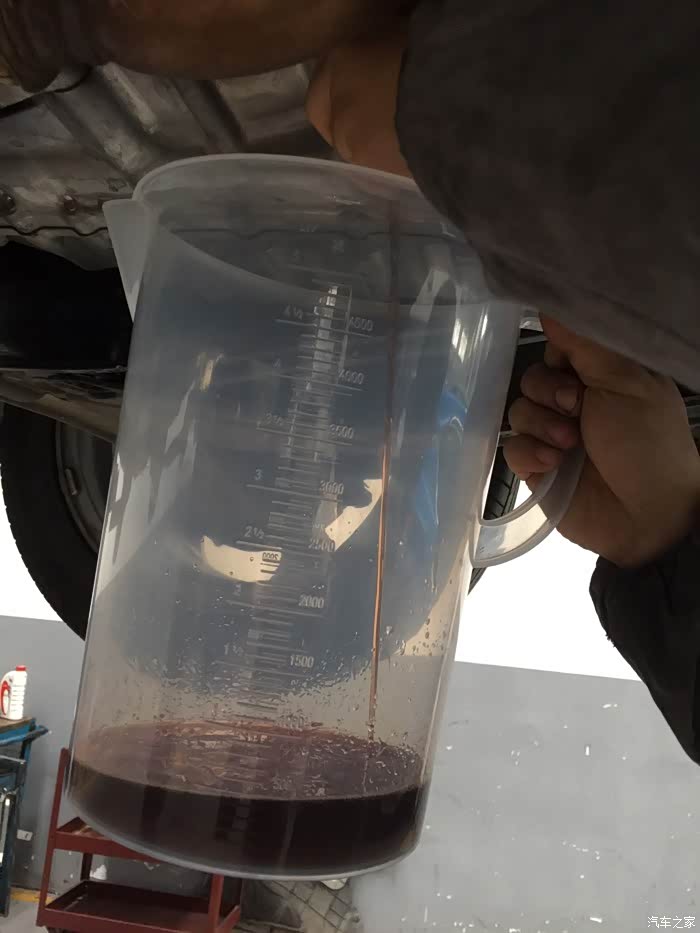

开始放血,其实是钱来的

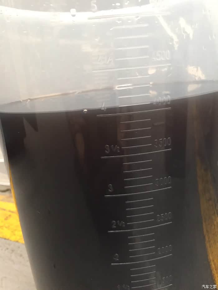

量杯显示4.2升
颜色有点暗,技术人员说这个正常的,油的使用周期没到,性能还是稳定可靠的!

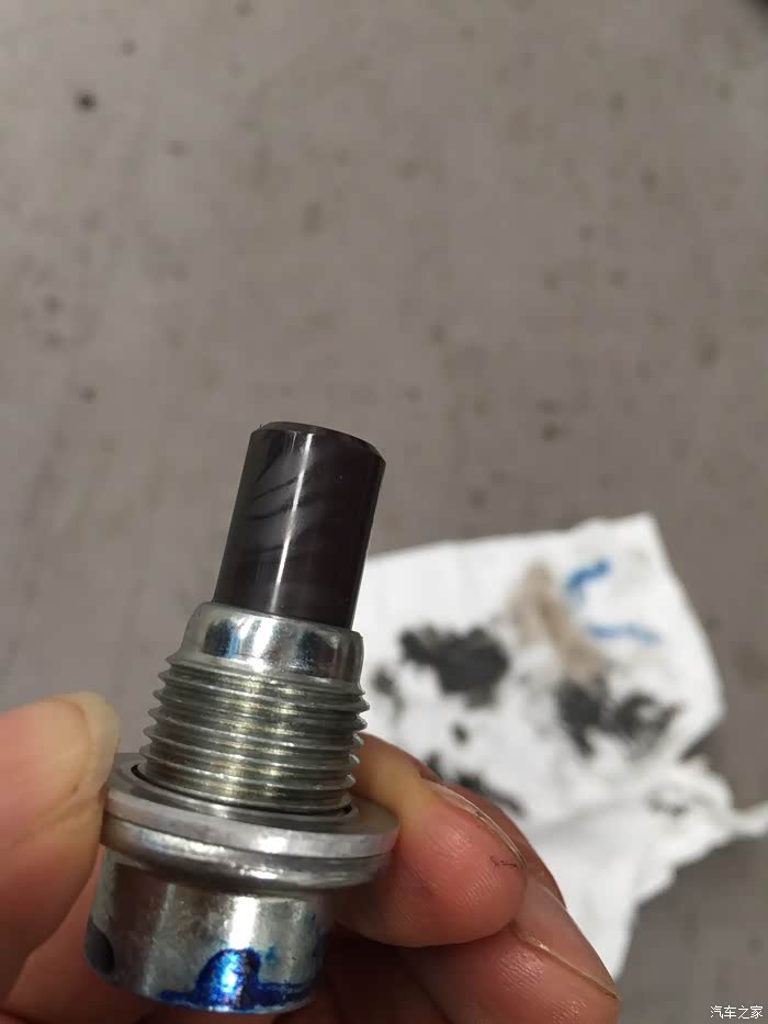

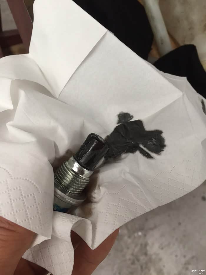

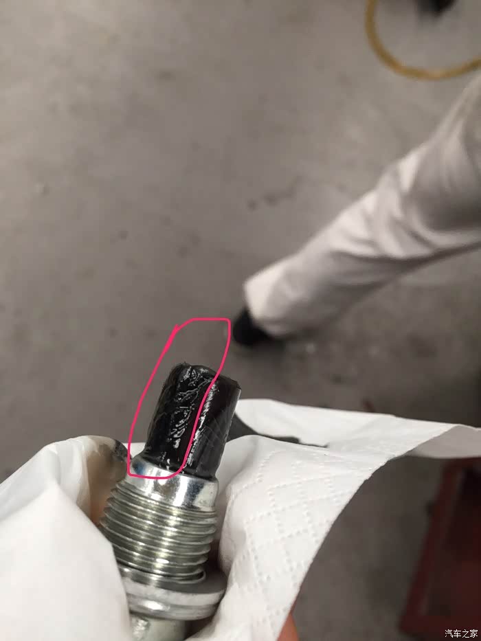

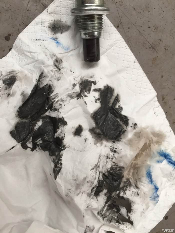

放油螺丝,原厂的带磁性,我拿手纸擦一下,吓了一跳,
金属粉末
厚厚一层,满足感强烈
擦干净的磁头

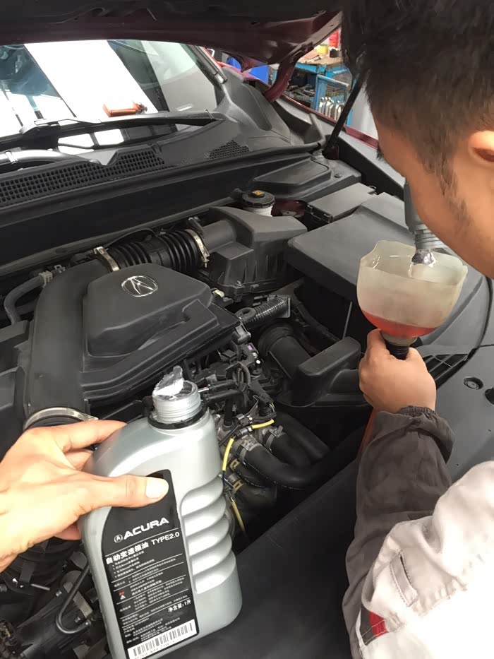

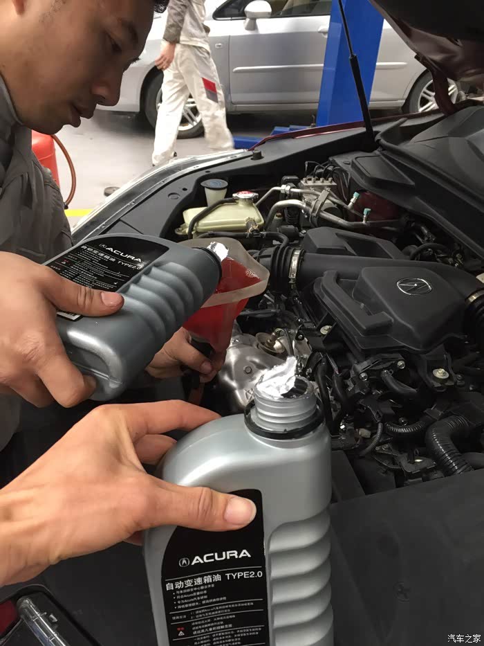

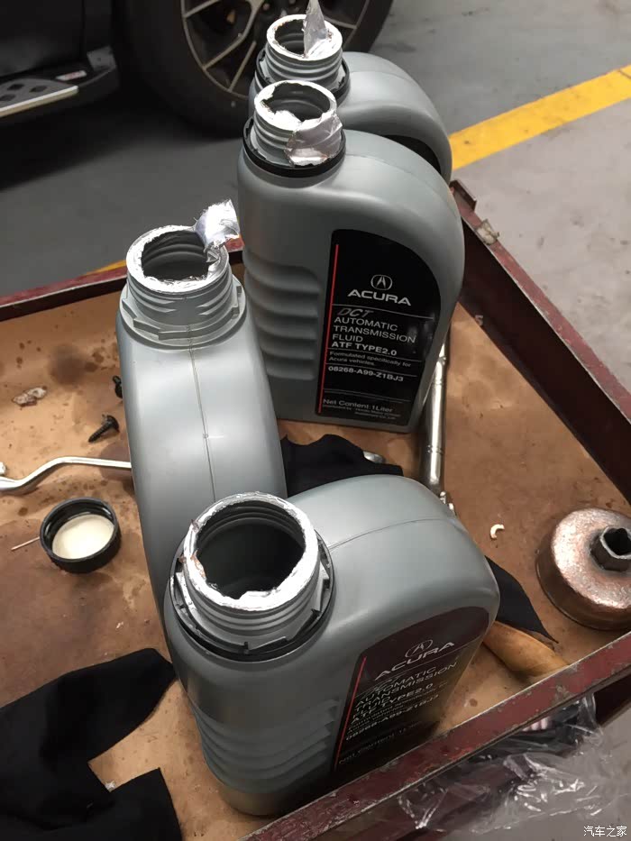

原厂变速箱油,型号规格一样,这个是我自带的变速箱油
开始输新的血液,
我带了5瓶5升,加入4.2刚刚好,

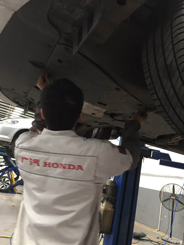

装上发动机护板,完工!
我在外面汽修厂问过,他们没有修过这个车款,不敢接,敢接的店要80人工,我又不放心,找到4s店,100工时费用,那我肯定选择专业的服务,技术人员说他也是第一次换这个车的变速箱油,不过他们是经过培训的,
