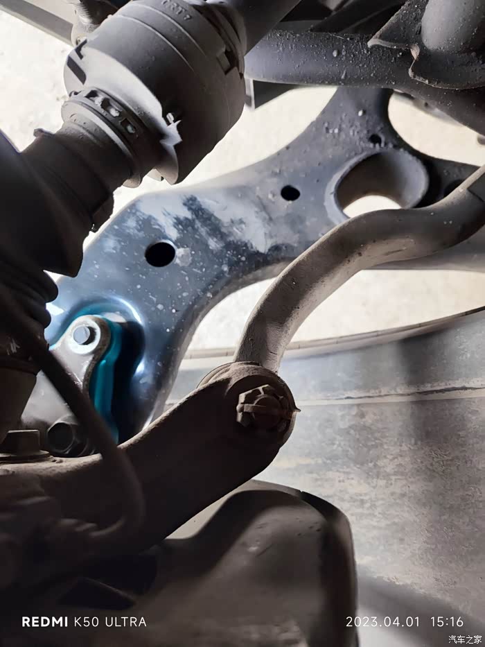

通过阅读资料、观看科普视频,我知道了解决这个问题需要修正下摆臂倾角,和转向拉杆倾角。通过增加垫片、加高和尚头,让摆臂恢复原来的角度。

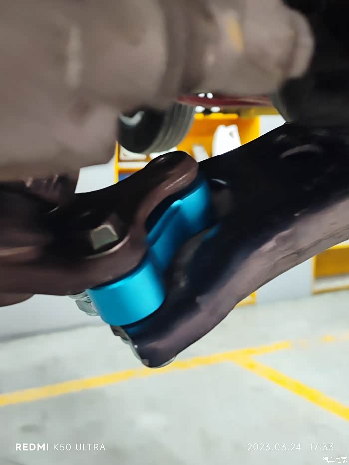

我找遍了全网只找到了哈瑞斯HARDRACE一家有卖rav4的下摆臂垫片。国内这一块刚刚起步,savanini、旅图有对思域的产品,其他品牌和小厂也有做的,但是没有咱这款车的。
800一对,还是忍痛安排上。

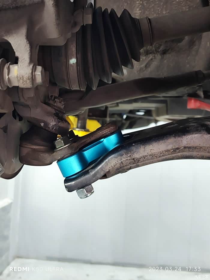

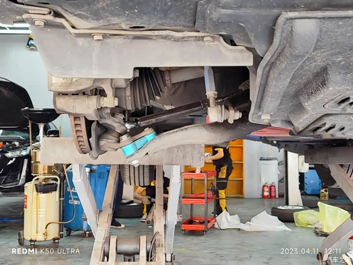

安装需要把球头从羊角和摆臂上拆下来,需要用力捶。之后穿过垫片,拧上即可。垫片厚度为20mm。
装车效果,表明处理很棒,还是不错的

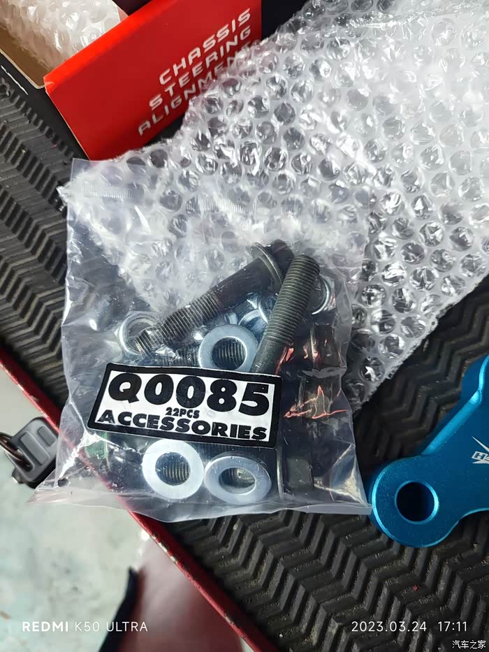

配的加长螺丝
很沉,估计5斤以上

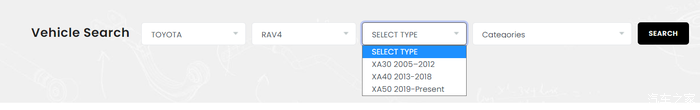

HARDRACE官网上RAV4配件。查询可以去官网,购买在淘宝店即可,应该是中国官方代理
装车之后效果不错。有点改善:
1.之前降低底盘后,方向自动回正的能力减弱了很多,现在恢复了。
2.跑偏得到改善,几乎没有跑偏的问题了。但是方向盘不正了,直线行驶时方向盘的位置向左偏了大概10度。

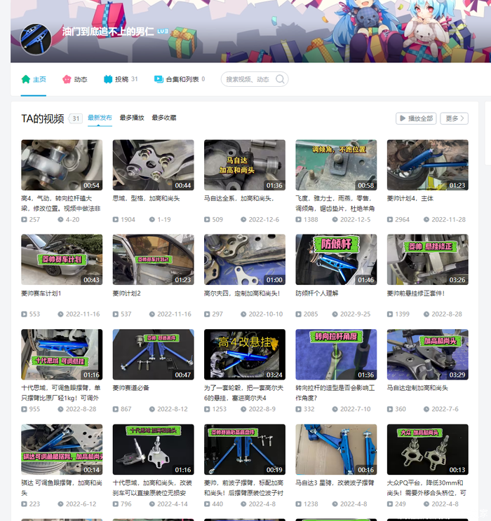

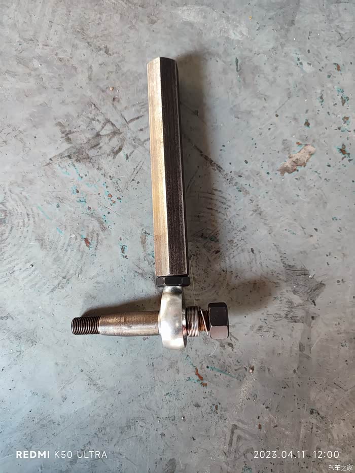

同样,根本找不到延长的转向拉杆球头,碰巧在b站刷到一位定制和尚头和转向拉杆的。果断私信他。
先验证直拉杆与轮毂是否有位置冲突
最终定制效果

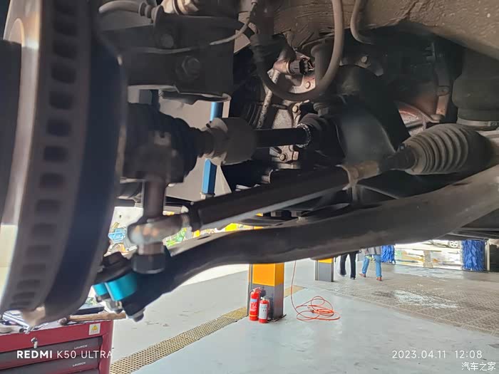

装车。加长的拉杆球头。
拉杆终于和摆臂平行
安装结束之后做了四轮定位,去试车,所有跑偏、抢方向、方向盘不正的问题都得到解决。
