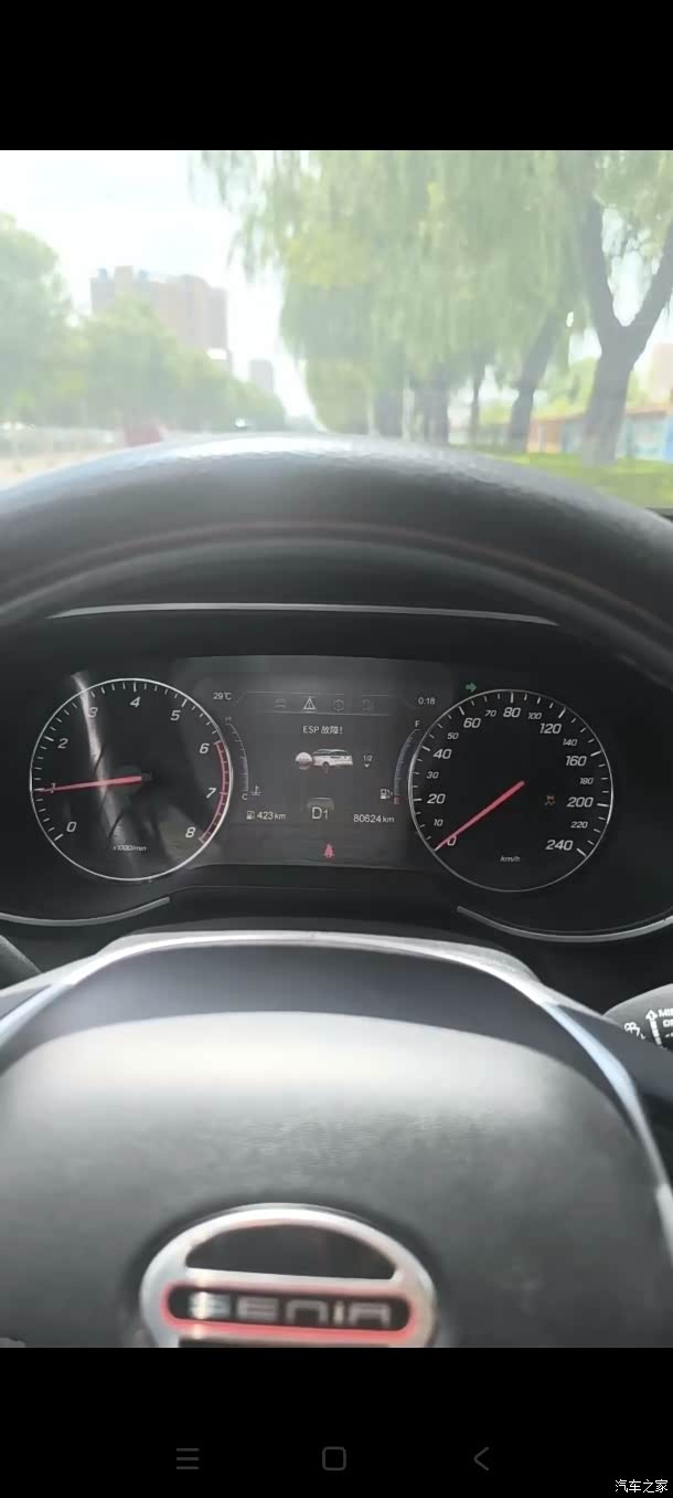

问
esp故障灯亮,电脑检测角度传感器故障,换
了三个总成还是不行,跑几公里就出来了,大哥
们都是咋解决的,能帮帮我吗
