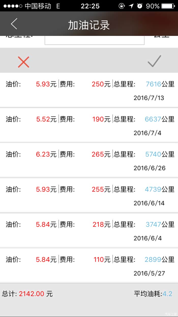

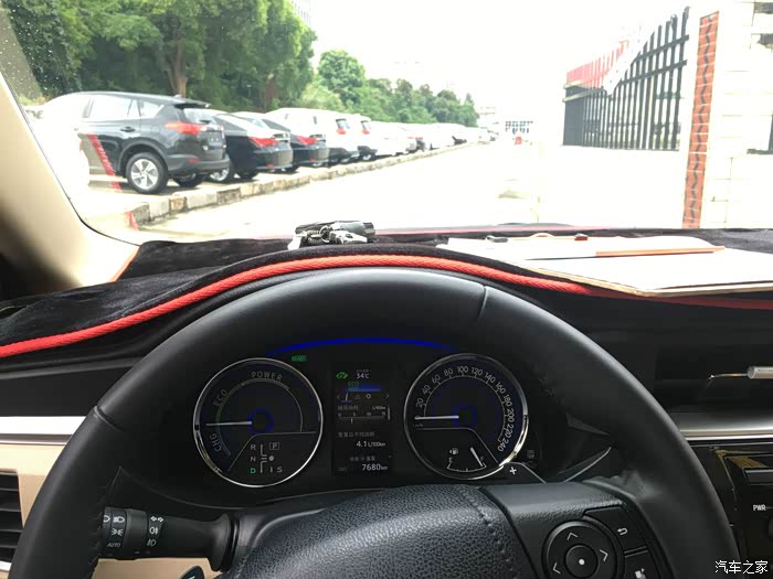

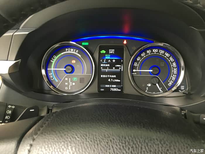

从2015年5月份开始卡罗拉双擎还没上市之前看了宣传广告和图片,立马就喜欢上这车,刚上市的时候还都说没车,而且还要等很久,知道今年2016年4月去下了有现车的订单,心里那是真心激动,至于为什么喜欢这车,第一个肯定是外观,那是真心漂亮大气,第二就是油耗,百公里4.2L,是不是很叼!!!!我也是惊呆了。当然,在车买回来之前这些只不过是丰田的广告,但是使用它之后,它给我很大的惊喜,真的很省油,怎么计算呢我也说不上,下面有计算油耗的图和行驶的里程,还有一点,不知道同样的车友有没有这个的问题,开一段时间后,中控台会有异响,像是塑料在敲打摩擦的声音,而已是越来越明显,这个问题我在首保当天,用了3个小时解决了问题,以下会跟大家说说异响实在哪?后面可以自己去试试看。

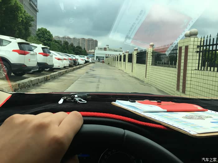

开去车间去维修,个人喜欢站在旁边看。以防偷工减料!

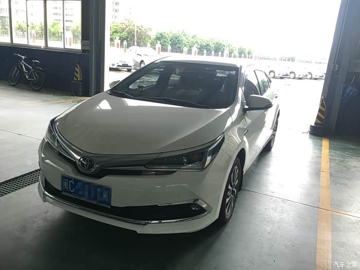

到车间了,等维修师傅过来把车开到维修工位!

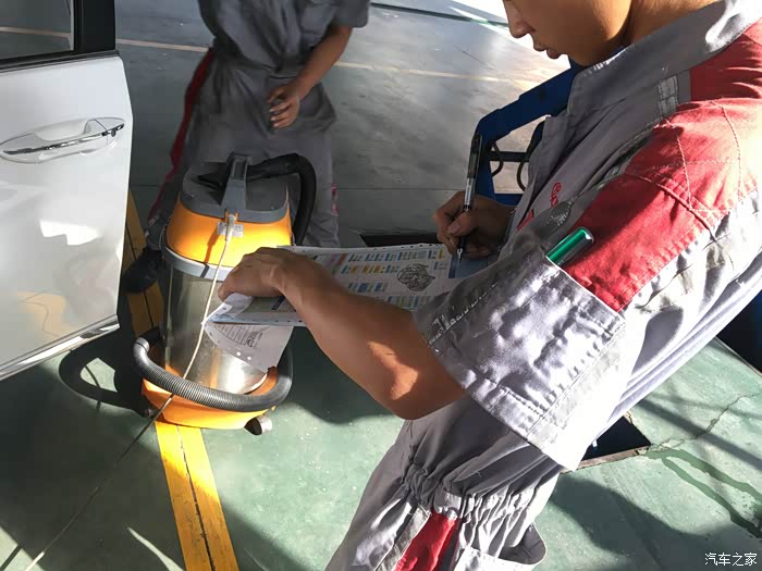

维修师傅了解一下要保养的项目和维修明细

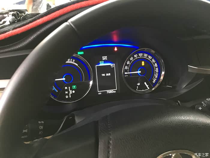

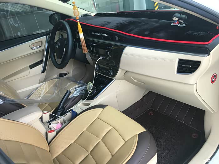

检查仪表台

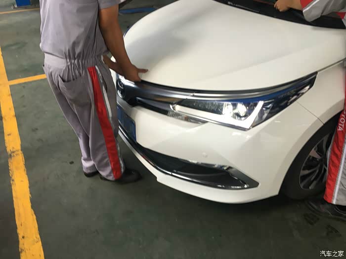

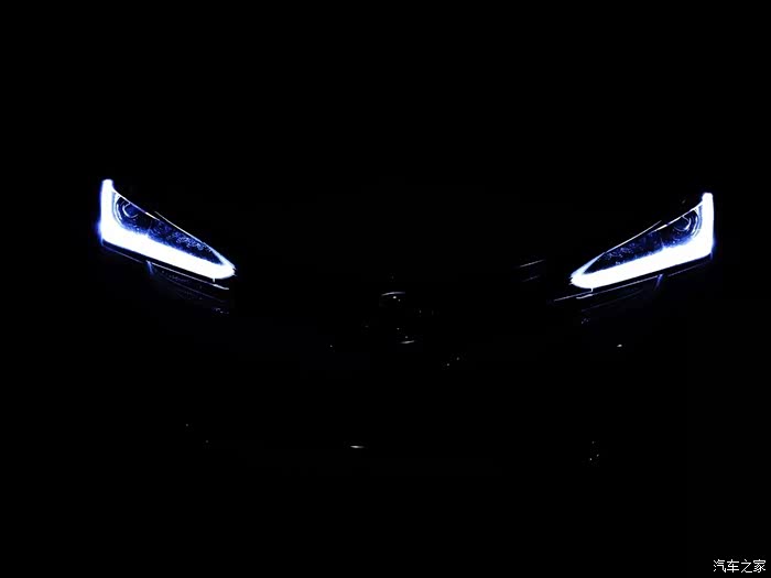

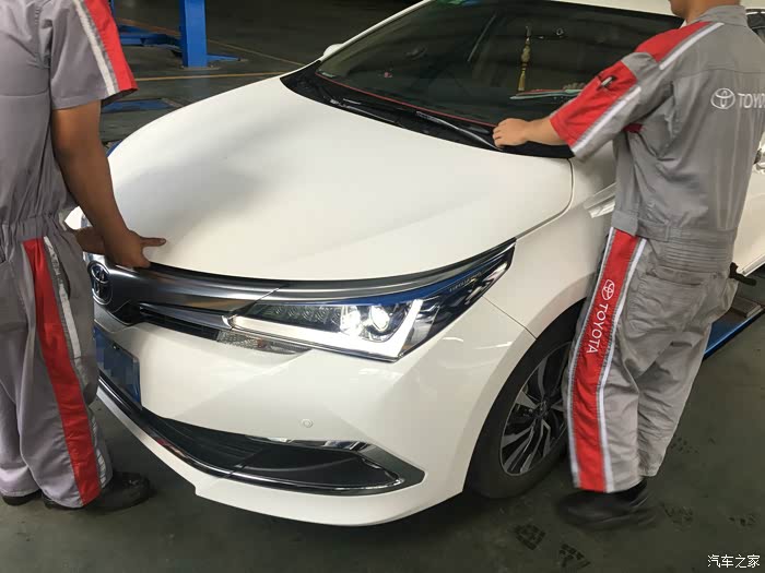

检查车的外观和大灯,雨刮,转向灯,雾灯,是否正常!
灯开起来很帅有木有!!!

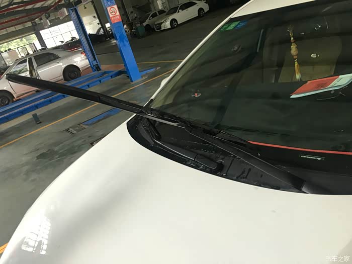

雨刮有点刮不干净,翘起来清洗清洗!

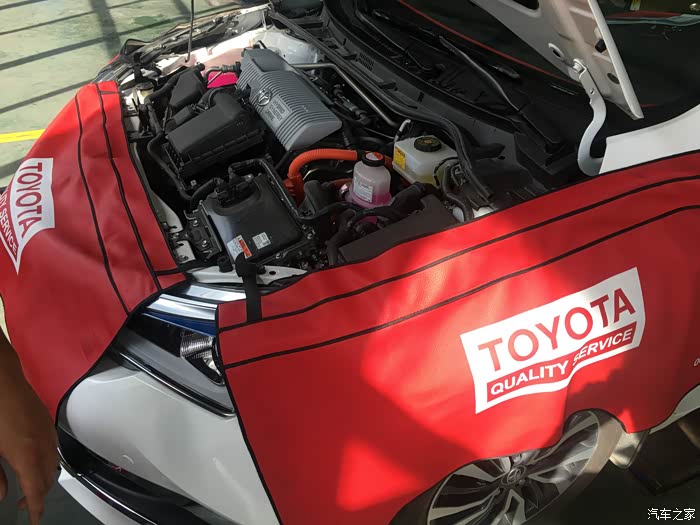

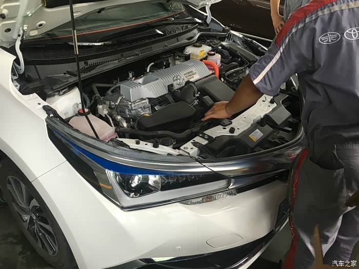

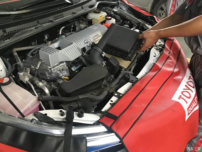

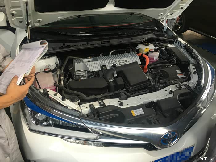

检查发动机舱!

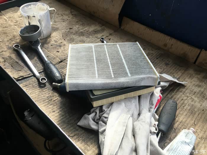

把空气滤芯拆出来清洗!
看起来很脏!!!- -

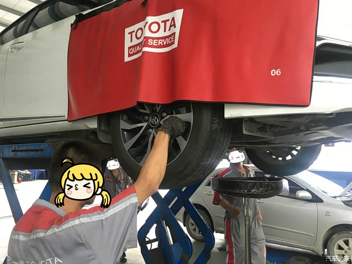

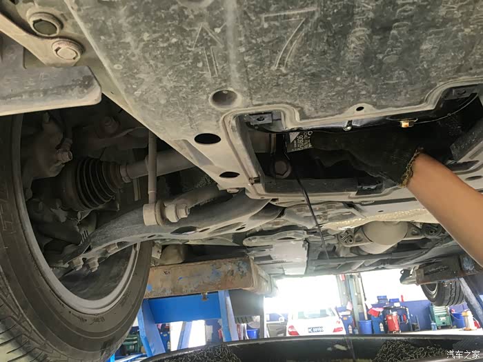

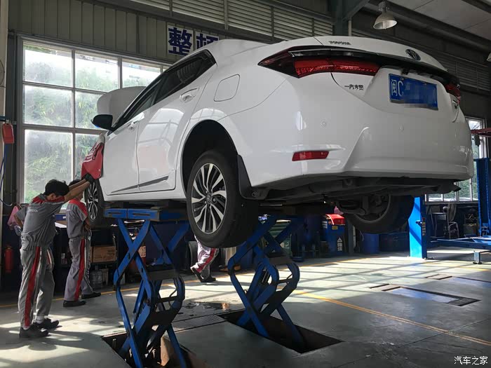

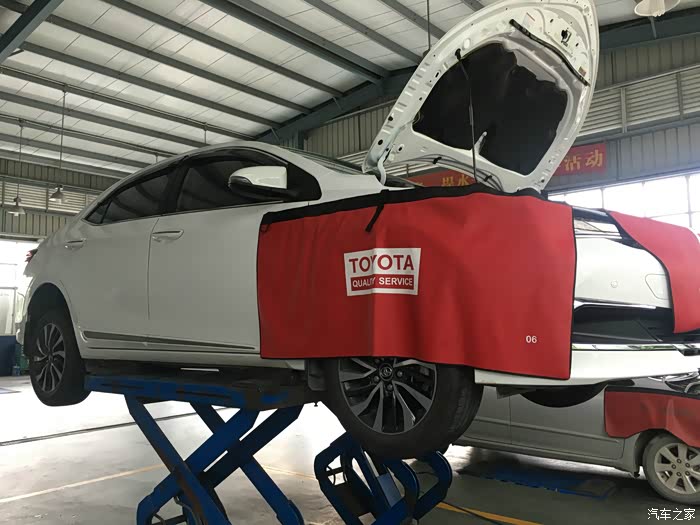

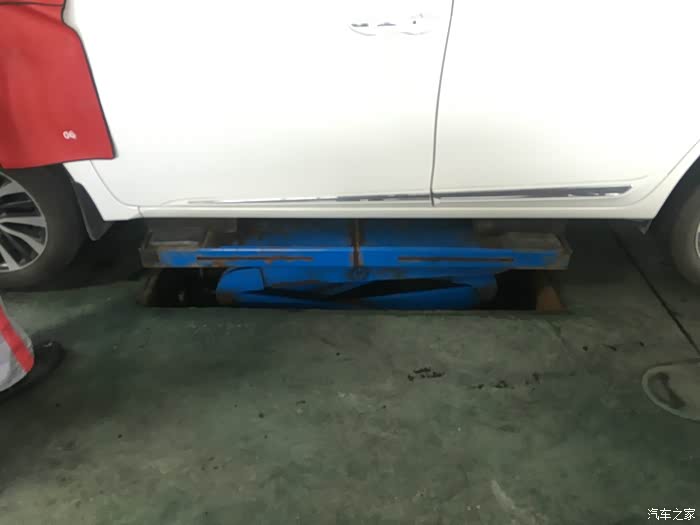

开始把卡卡顶起来咯
都可以飞了!!!

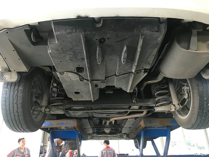

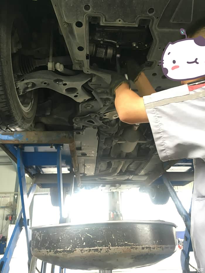

说实在话,混卡的底盘真心赞,跟宝马一样,底盘被塑料板封得死死的,除了排气管!

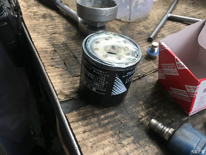

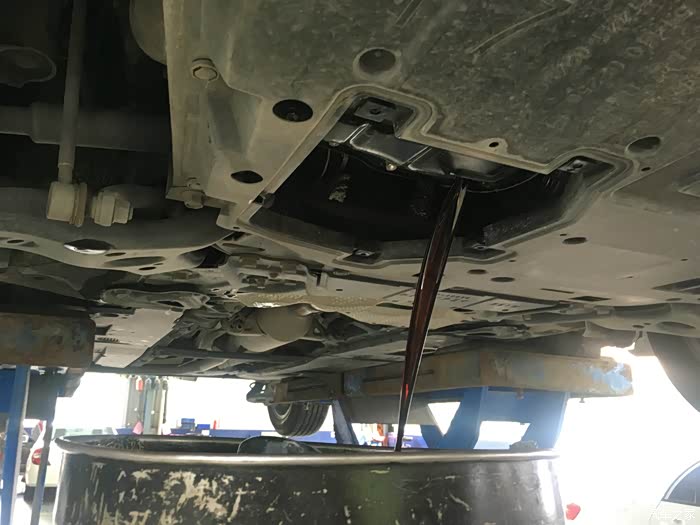

师傅开始拆机油滤芯!
滋滋滋,好黑- -
倒进去的机油像家里的清澈清澈,倒出来黑不隆冬的,好恶心!

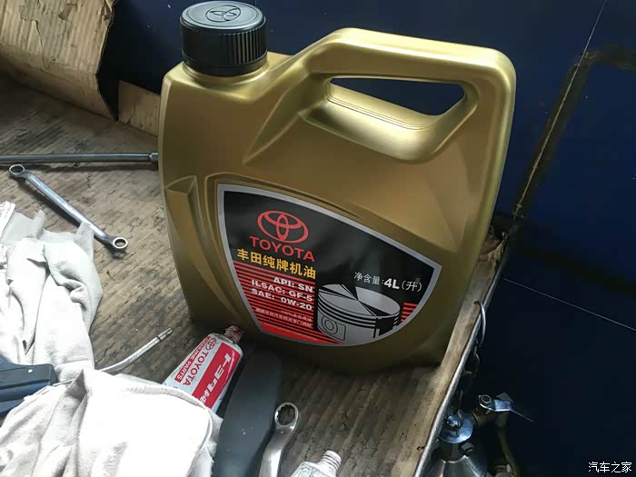

原厂正牌的全合成机油0W-20
机油滤芯

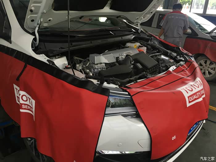

发动机舱
把清理好的空气滤芯装回车里!

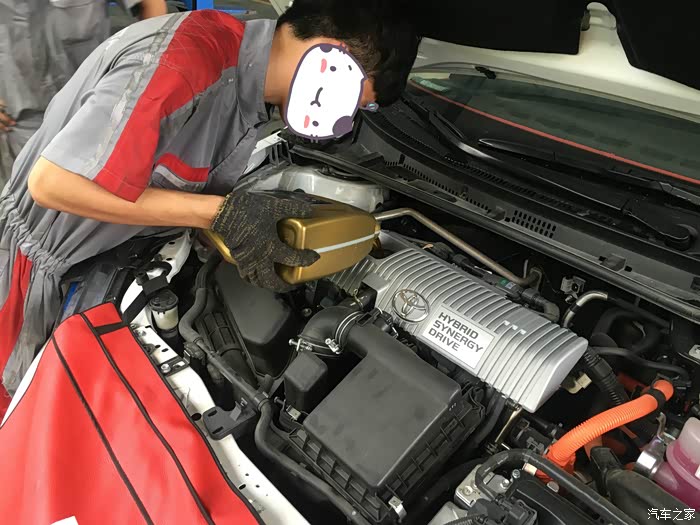

倒机油,师傅很小心的慢慢倒,可能是因为我站在旁边的缘故吧!!!

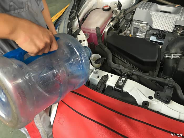

加玻璃水!

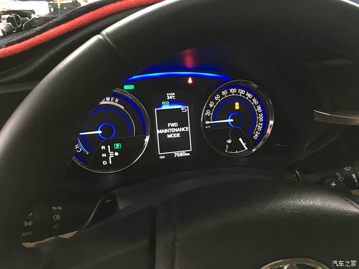

启动检查
启动检查,不知道怎么踩的,一下子就启动起来的!

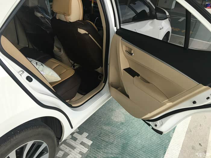

保养完后做整体检查

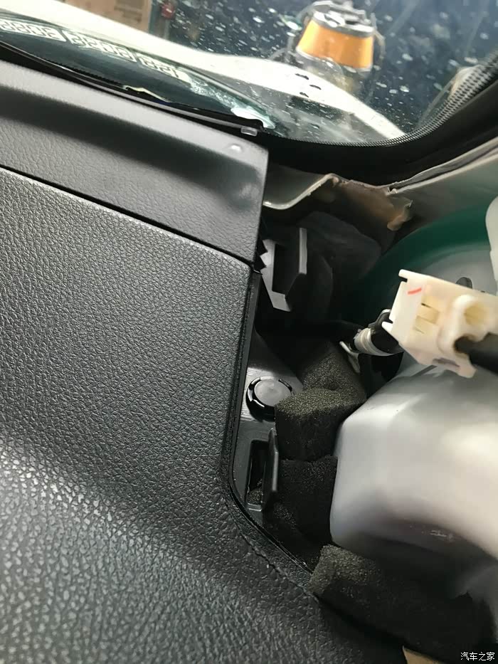

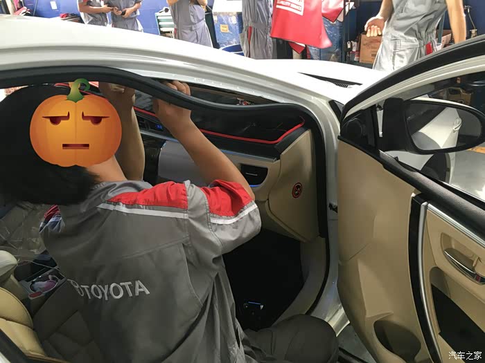

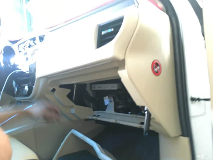

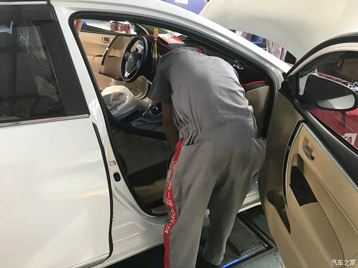

接下来开始解决论坛车友所说的异响,声音如果走特烂的路,它声音就是没有,但是走水泥路的话,那声音简直可以让人抓狂!
师傅现在在拆手套箱

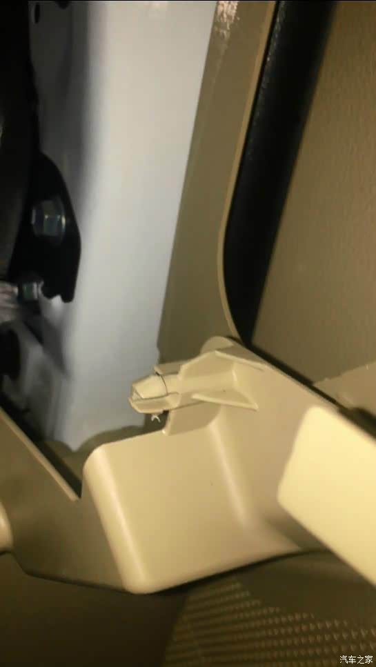

把A柱塑料件拆掉!

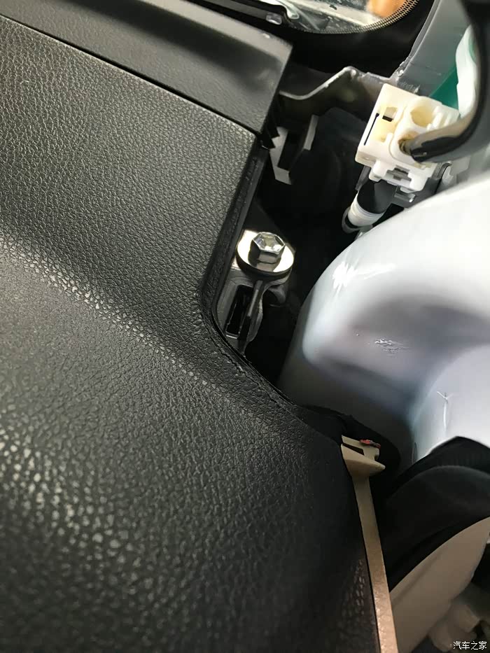

看到这个的时候,或者看到这张图片的车友,有木有突然间惊呆了!!!!!!塑(坑)料(爹)扣的。。。。我去
果断的给换上的铁质螺丝,但是换这个也不容易,整整搞了半小时才锁紧,真是辛苦的维修师傅!换好之后,异响都没了。车子又安静了。
