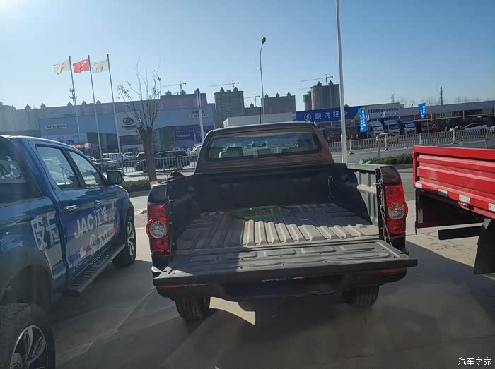

皮卡车类型属于货用车,后面可以装载货物
但是,有和一般货车不同,厢货车型可以不怕雨淋风刮,不用怕被盗
大型货车会有防雨布,有专人跟车
但是皮卡作为灵活的车型,以上的都不具备,所以会很麻烦
所以就有了货箱加装的存在

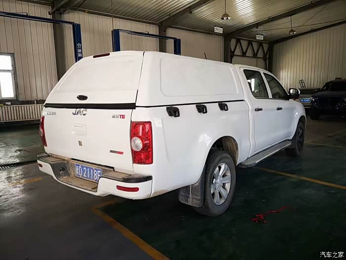

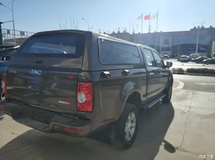

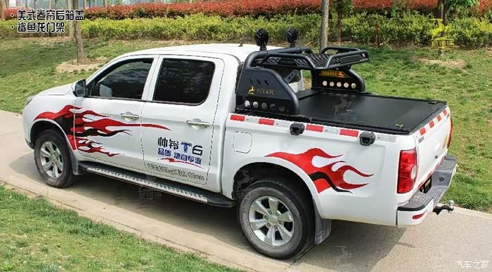

先是这种不带玻璃的大鼓包类型

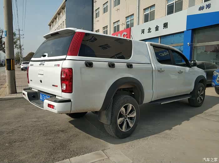

还有带玻璃的,明显是有玻璃更好看
以及这种没事卷帘门,有手动和电动两种
以上就是两种大的类型,其他的无非是一些细节而已

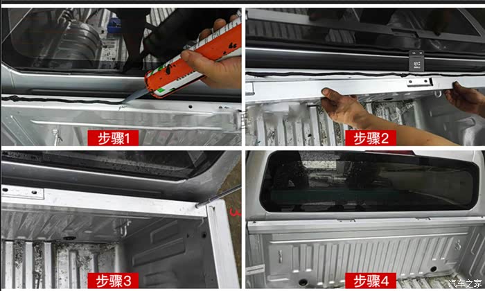

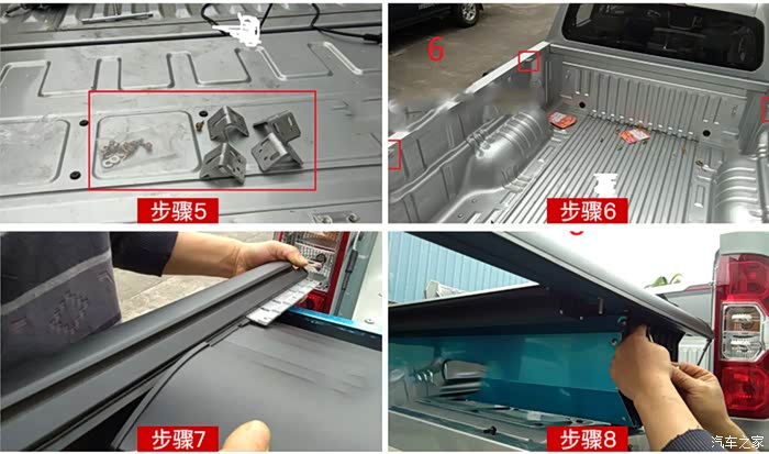

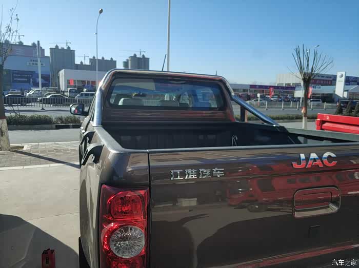

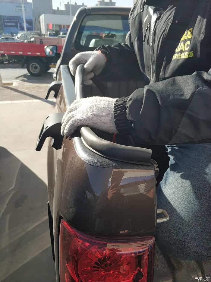

首先拆除龙门架的螺丝
拆卸完毕

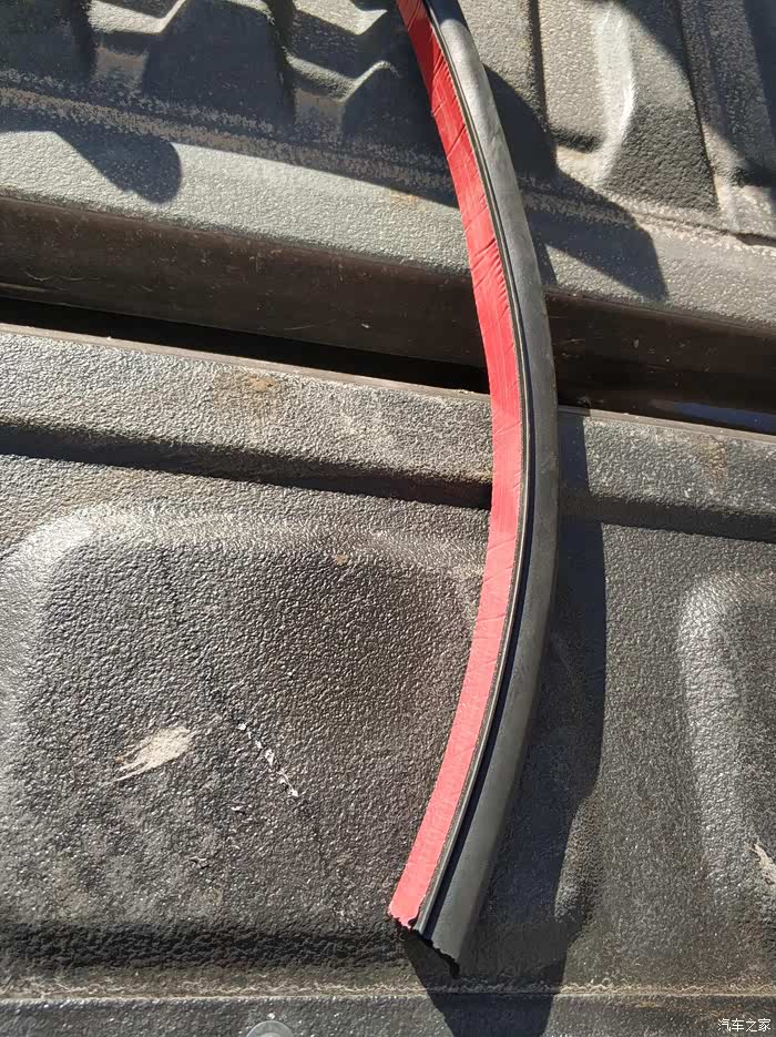

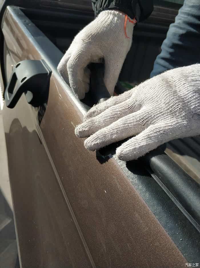

那么一定要擦干净车边
方便后边的粘贴胶条,这样车上一条,车盖一条就不会进水,密封性会更好
这个天气是真冷,注意细节,看看这车的货箱宝的细节做的多好
这是胶条,红色的撕掉就可以直接粘

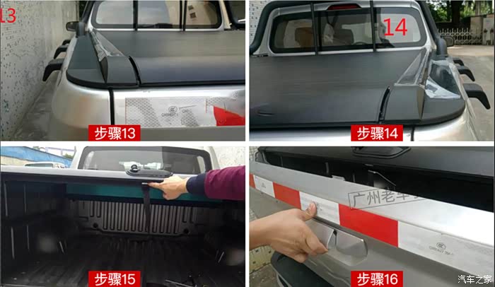

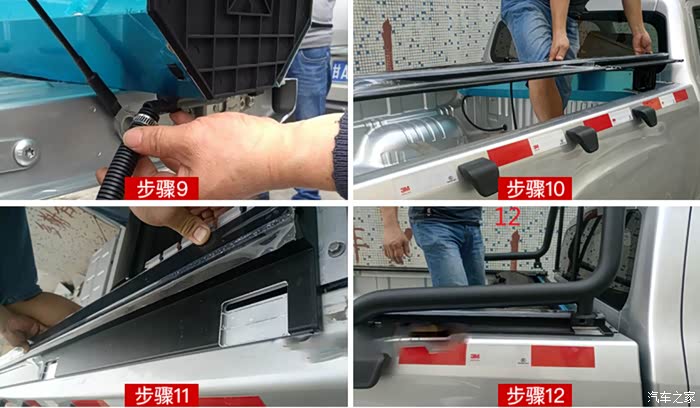

然后,把车盖放上去,这玩意最好四个人再加一个在车上等待的人。抬货箱没拍照
调整位置,对齐
液压杆细节

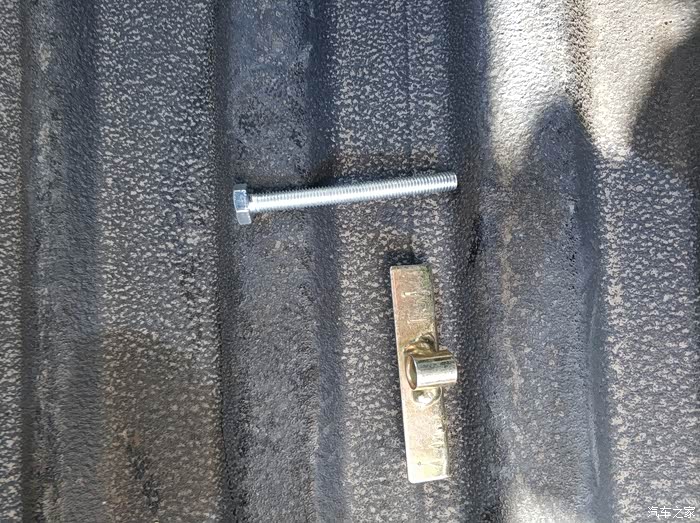

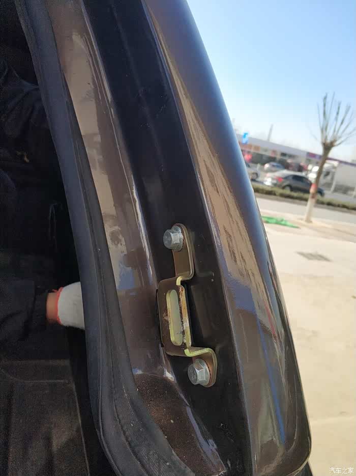

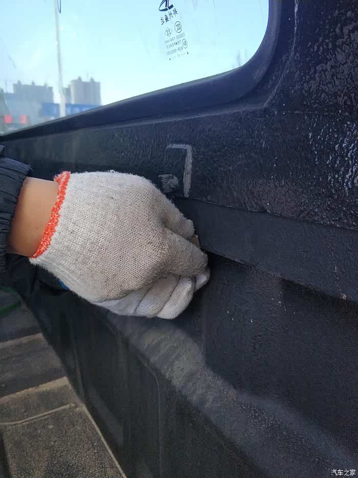

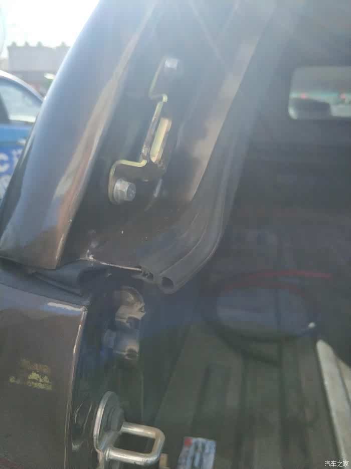

这是固定的螺丝和卡扣
细节,车锁的细节

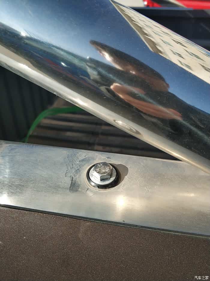

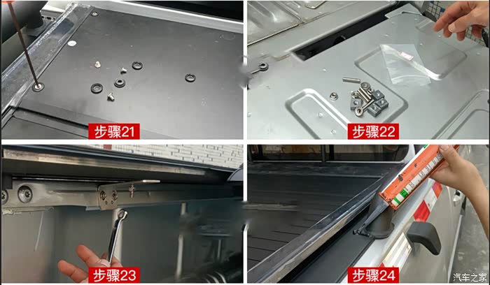

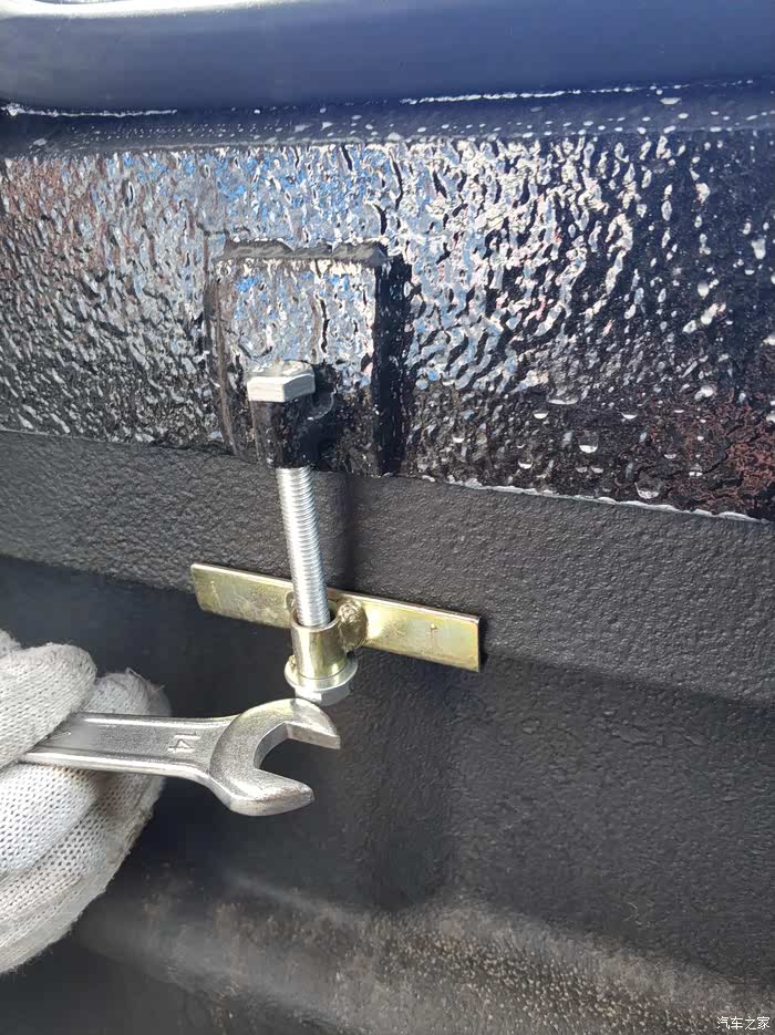

先安装卡扣
安装螺丝,拧紧就行
四个螺丝卡点,一般就够用了。如果不放心可以在加

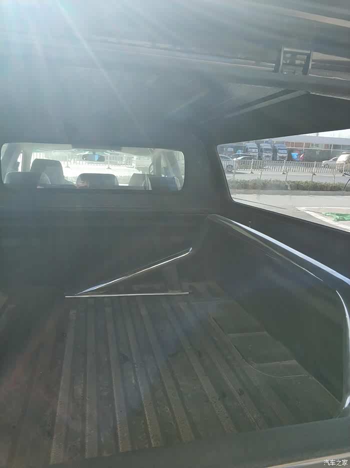

安装完毕,开关门试一试
空间宽敞,推荐这种鼓包的选择带玻璃的,要不然取放东西都费劲,可以看到空间十分宽敞

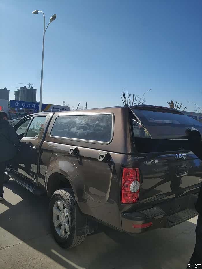

晚装完毕,整体样子

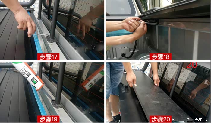

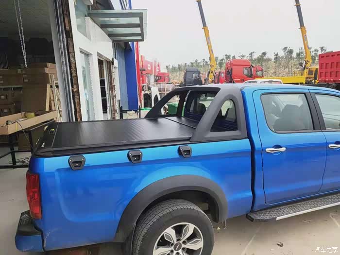

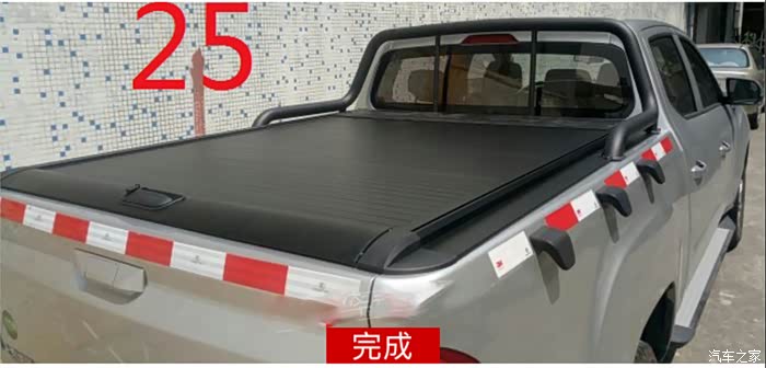

这种是美式卷帘
选择这种的较少,一般为了帅气改装车辆有会选择这种的,
主要是因为装的货少,而江淮装货能力超强,所以较少选择这款
首先也是在车边上涂胶
这种之所以涂胶是因为没有胶条,为了密封所以采用胶水。胶水不起到固定作用,而是防水作用

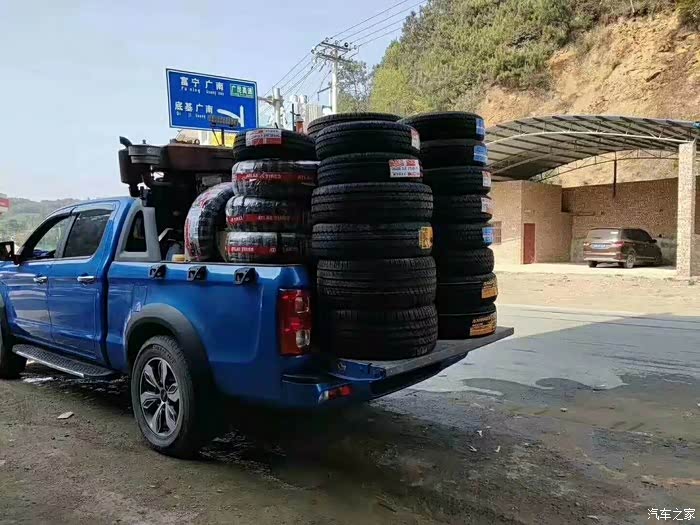

东西就怕比,你说这车有轮包,货箱还是一片白,没有货箱宝。在这么一安装,真的就只能放点轻的,少的东西了
到这里就完成了
那么,可以看到两款货箱盖是不同风格,
第一款较为实用,不想用方便卸下来,车斗边的胶条什么都不影响。
第二款防雨的存储空间少了很多,而且卸下来不容易,都是胶水。但是放大尺寸可以打开货箱盖,不过车边要小心,容易磕伤

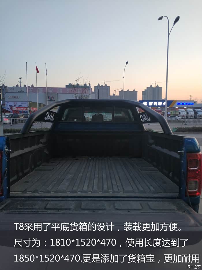

在顺便说下江淮的货箱
平底货箱超大尺寸,同级别名列前茅,带有货箱宝,搬卸货物不怕剐蹭

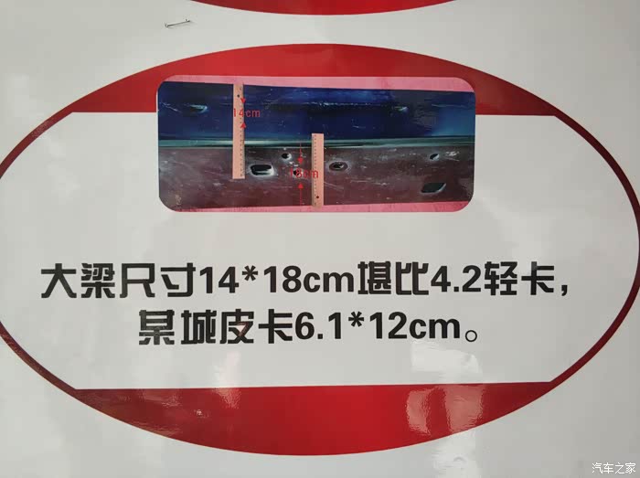

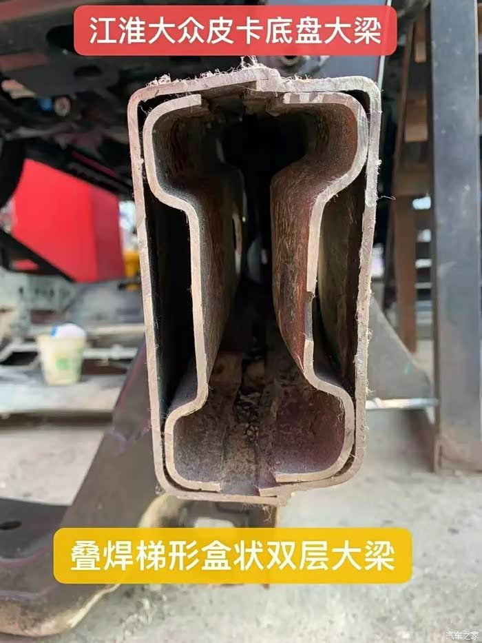

皮卡能装3吨货,你问问什么,终身不变形的大梁告诉你
两纵九横 国际最新七代底盘,远超同级别大梁

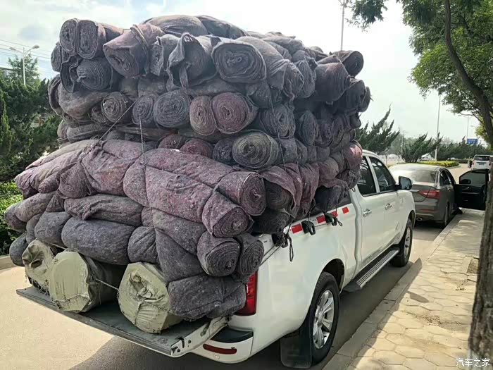

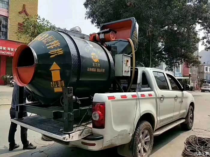

顺便说下有了货箱的缺点,以后不可以这样“装货物了"
