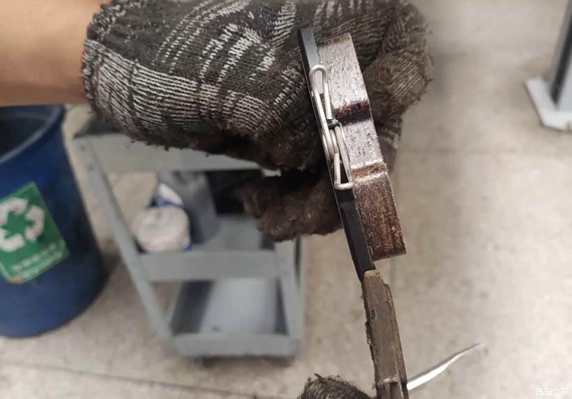

购车以来还没有换过刹车片,车子快行驶16万公里了,前几次保养店内人员都提醒该换了,趁着有一张材料8折券,决定给换了!前面两个刹车片还挺好的 ,还有一大半 ,后面的刹车片磨的快没有了 ,在汽车的刹车系统中,刹车片是最关键的安全零件,所有刹车效果的好坏都是刹车片起决定性作用,所以说好的刹车片是人和汽车的保护神。
维修方案

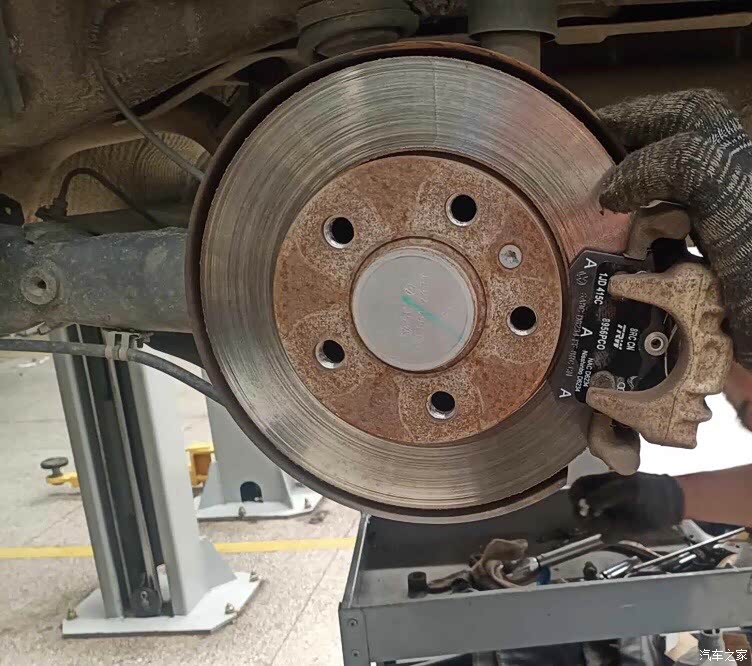

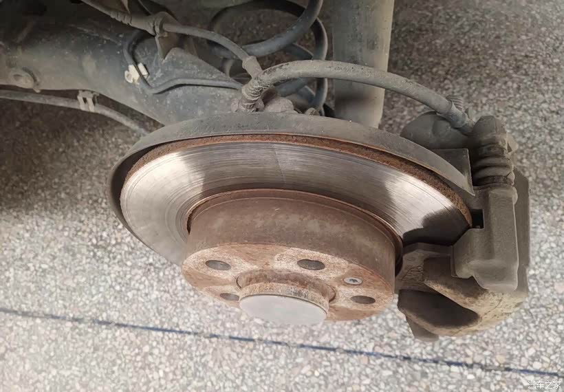

刹车盘还好 ,刹车片不行了 ,也到时间了,该换了,十几万公里了 ,可以说用到了极致,物有所值了

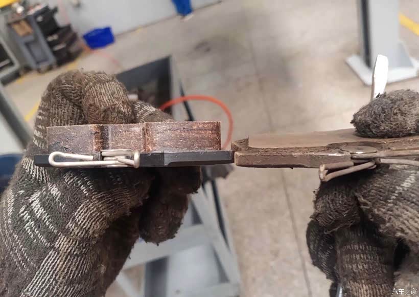

看一下,几乎看不到,刹车片了,简直是用到了极致

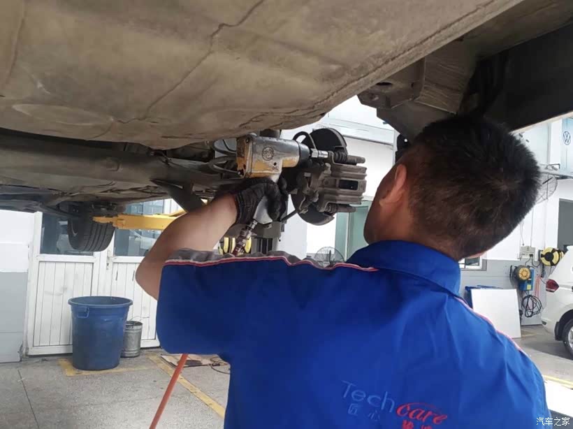

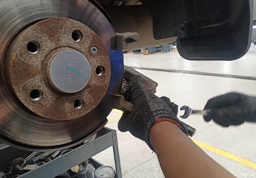

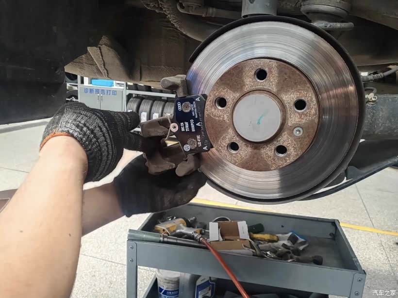

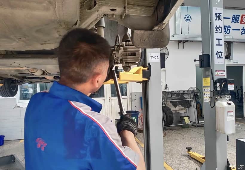

拆的时候要用两个扳手 ,要不然连着转

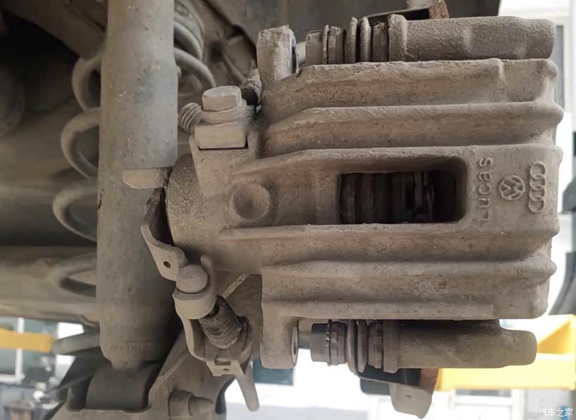

拍个近照看一下结构螺丝已经拆下来了
用制动分泵活塞调整工具压回活塞,将制动摩擦片插到制动钳和活塞间。把活塞复位后 ,新的刹车片好装 ,旧的刹车片磨薄了,活塞伸出来了,如果不复位的话,新的装不上去 !
新的刹车片比旧的厚多了 ,刹车片磨到一定程度一定要及时的去检查 ,及时更换 !如果磨到里面的铁,对刹车盘不好 !最近一段时间我都是经常检查的 !

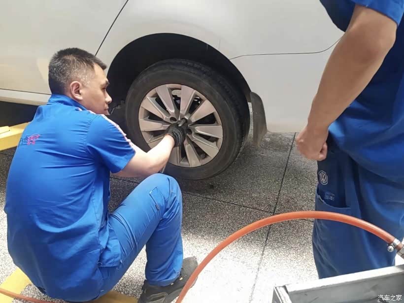

轮胎装好,整个过程就完成了 ,其实也挺快的,个把小时 !看过程也不麻烦 ,看有的动手能力强的都是自己换的,不过得添加一些工具 !
