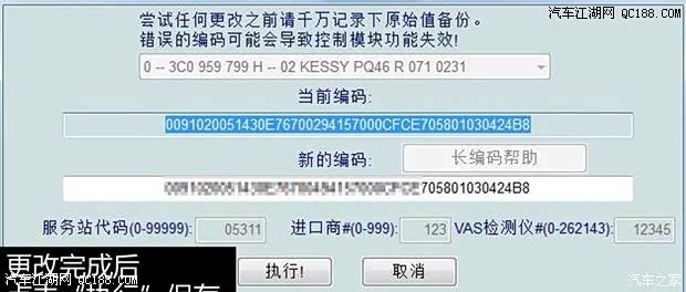

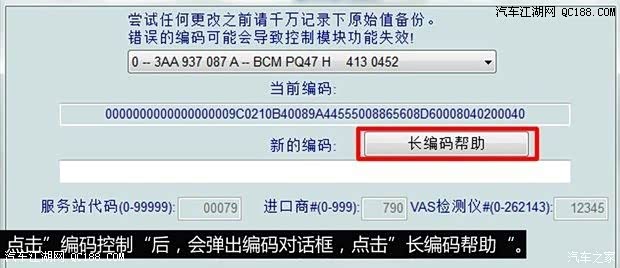

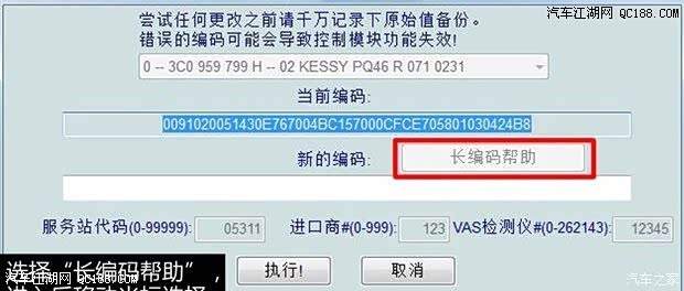

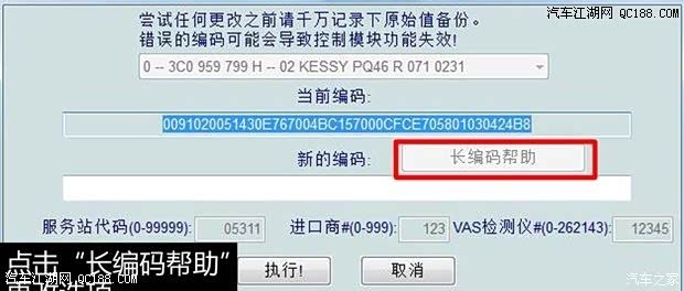

这里做一个提示,开启隐藏功能的前提是车辆具备相应的硬件条件,比如:想调出伴你回家功能的前提是你的车必须是自动大灯,想调迎宾座椅的前提是您的车必须为电动座椅,诸如此类。另外,同样的隐藏功能在不同年份生产的不同车型上,对应在软件上的编码也不同,因此为了不给大家带来无谓的困扰,图片中部分编码我们进行了模糊处理。

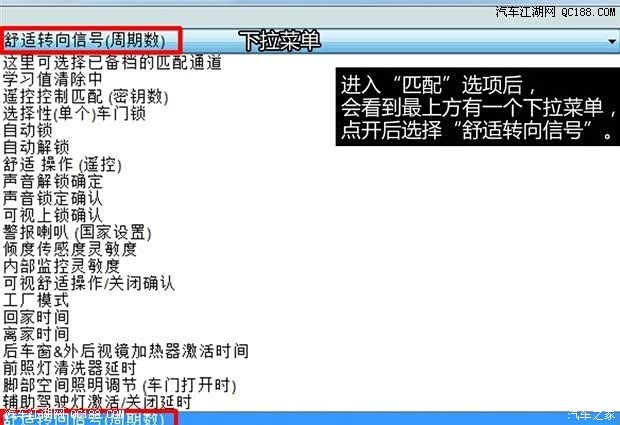

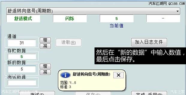

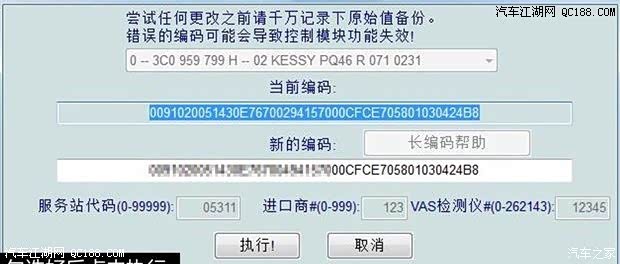

一,转向灯闪烁次数功能

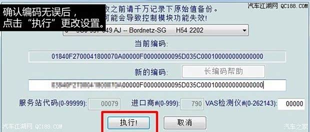

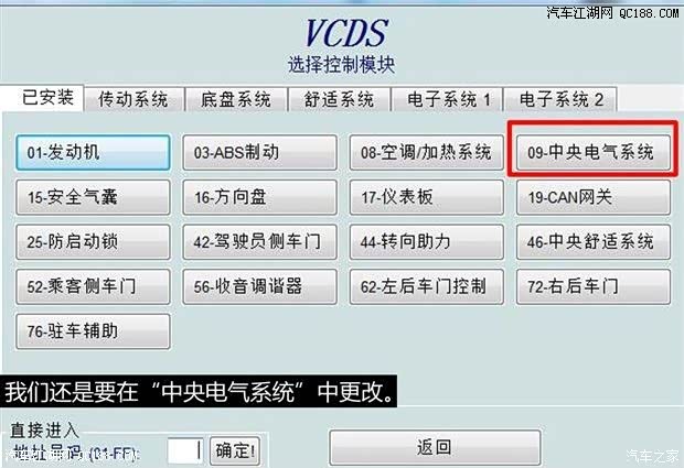

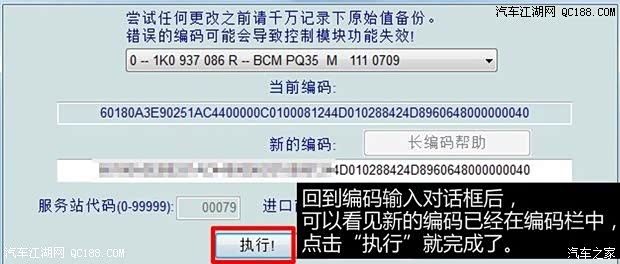

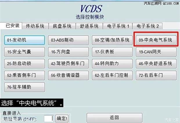

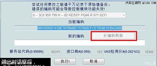

大众旗下的车型都有一个小功能,就是轻轻拨动转向灯的拨杆(不用拨到底)时,转向灯默认会闪烁三下,通过5053调试可以改变转向灯闪烁的次数,最小闪烁1次,最多闪烁5次。
『原厂设定闪烁3次』,未能成功复制动态图片,见谅。下面五次那个也是。
『更改后闪烁5次』
这个功能是不需要什么特殊硬件就能开启的,大众大部分车型都能够实现。虽然转向灯闪烁的次数可以根据车主的喜好来改变,但是如果是我我会调整为5次,这对于并线困难的拥挤城市道路中是非常实用的。

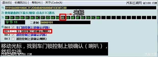

二,锁车提示音功能
大众的一些车型在出厂设置中,默认车门上锁时喇叭并不发出声音,这让很多车主在锁车时不好判断车门是不是被锁上或打开,开启了这个功能后,在锁车时只要听到喇叭的声音,就不用担心车门没有被锁上了。
这个功能中发出声响的并不是平时按的喇叭,而是一个独立的外置发生装置,发出的声音是很小很清脆的“嘀嘀”声,目前在国内的中型车以上的车型配有这个发声装置,而小型车和部分紧凑型车原厂是不带这个发生器的,但可以自行购买加装。

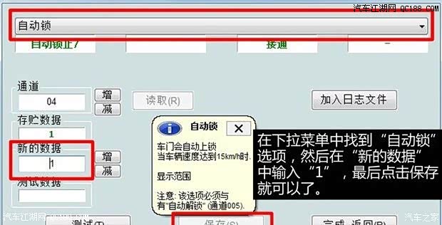

自动落锁功能
现在很多车型都配备了车门自动落锁功能,当车辆的速度达到设定值时,车门就会自动锁起。一般大众原厂的设定速度是20km/h,我们可以通过5053软件来改变这个设定值,没有激活这个功能的车型也可以用5053软件来激活这个功能。
自动落锁功能需要的硬件是中控锁,有中控锁的车型都可以开启这个隐藏功能,这是一个非常实用的小功能,所以我们建议没有这个功能的车主,如果有条件可以把这个小功能开启,增加一些安全措施。

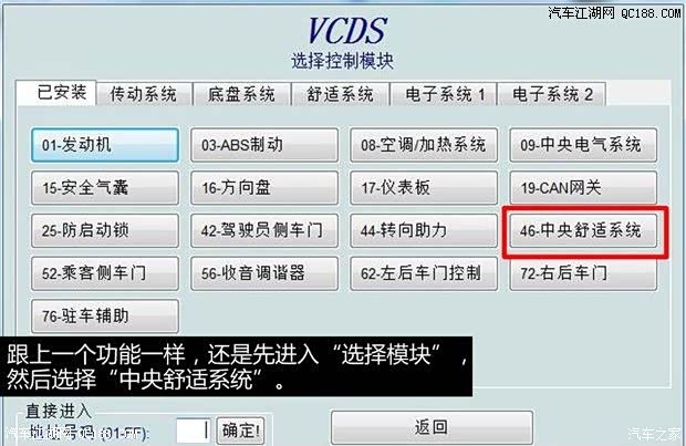

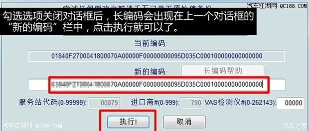

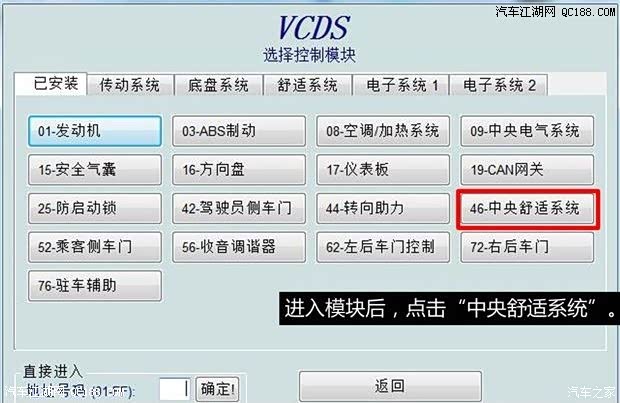

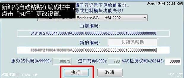

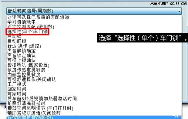

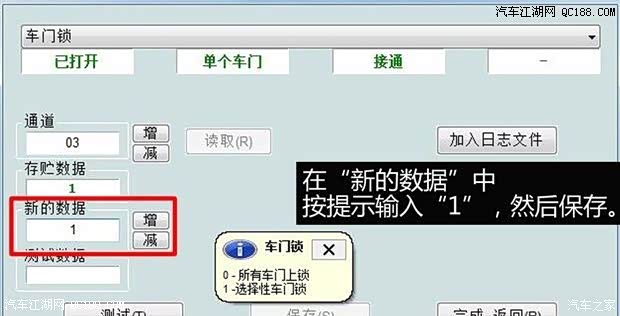

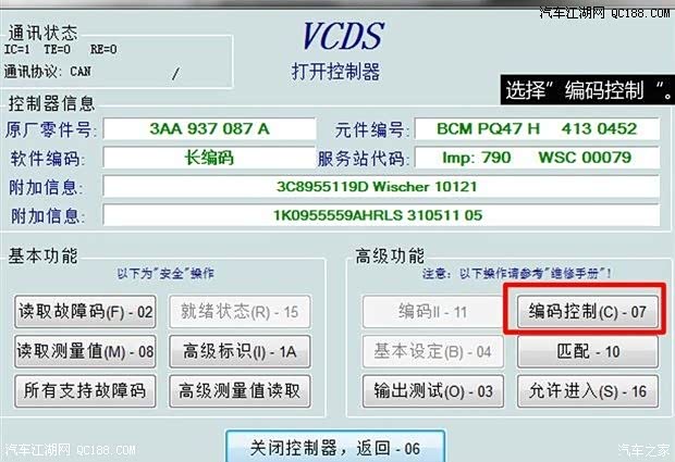

三,单门开启功能
单门开启功能是一个非常实用的功能,一般的大众车型在解锁车门时都是按一下遥控钥匙的解锁键,四个车门同时开启。激活这个功能后,按一下解锁键只开启驾驶室的车门,其他三个车门并不开启,只有按两下开锁键才能开启所有车门。这个设计是为了防盗而设计的,防止车主开车门时有犯罪分子躲藏在四周,趁车主不注意,打开其他车门进行盗窃。
单门开启功能也需要中控锁和遥控钥匙这两个硬件,有人会问“现在还有车型原厂不装配中控锁吗?”,其实我也问过我自己这个问题,但是当我查看了新桑塔纳的配置表后,发现新桑塔纳2013款的1.4L手动风尚版、1.6L手动风尚版和1.6L自动风尚版是不配备中控锁的,所以这种车型是无法激活自动落锁和单门开启这辆个功能的,而大众其他车型均全系配备了中控锁,所以可以实现以上这两个功能。开后备厢车内灯不亮

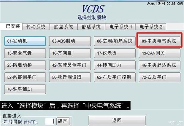

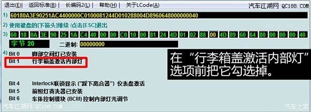

四,单独开启后备箱,室内灯不亮。
大众旗下的车型在单独开启后备厢时,车内的内饰灯会跟后备厢灯一起亮。开启了这个功能,在单独打开后备厢时,只有后备厢灯会亮起,车内的内饰灯不亮。
在夜晚或者比较暗的环境中打开后备厢,车内的内饰灯同时点亮,这是一个不安全的因素,如果车辆周围有不怀好意的人,当车主走后这些人没准就会盗窃车内的物品。有了这个功能,在开启后备厢时,车内的内饰灯不亮,外面的人也就看不到车内的物品,会在一定程度上增加安全系数。

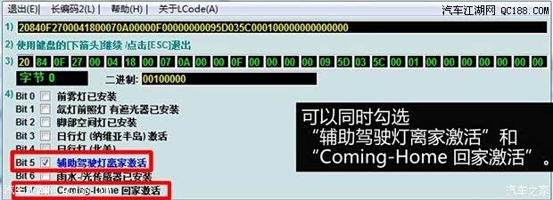

六,伴你回家/离家功能

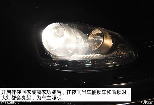

现在很多高端车型都有伴你回家、离家功能,不过大众一些车型没有激活这两个功能,我们可以通过5053软件把它们激活。伴你回家功能可以在夜间锁车后,大灯继续为车主照明一段时间(奥迪品牌是雾灯亮起),离家功能和回家功能的作用差不多,当车辆解锁后大灯会自动亮起。如果车主把车停在停车场,离家功能还可以帮助车主寻车,这里要提醒大家一下,这两个功能的照明时间可以自己在软件中调整。
伴你回家/离家功能需要有自动大灯,所以我们建议没有自动大灯的车型,就不要尝试开启这个功能了,因为就算在5053中激活这个功能,也不会有任何效果,反而耽误时间和精力。

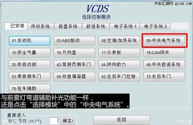

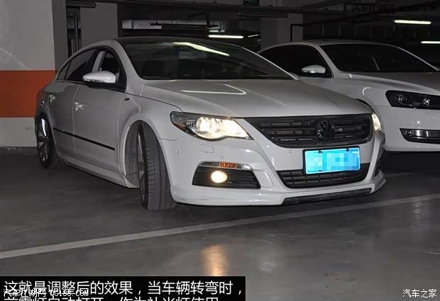

七,转弯时前雾灯辅助功能
下面再来介绍一下在拐弯时前雾灯作为辅助补光的功能,这个功能可以在车辆拐弯时,前雾灯自动打开,作为辅助光源对道路内侧进行照明,可以让驾驶员有更好的照明来观察路况。
前雾灯辅助补光功能需要有前雾灯和原厂光感模块(集成在雨量传感器旁边),所以您的车如果有这两个硬件,可以试着开启这个功能感受一下。

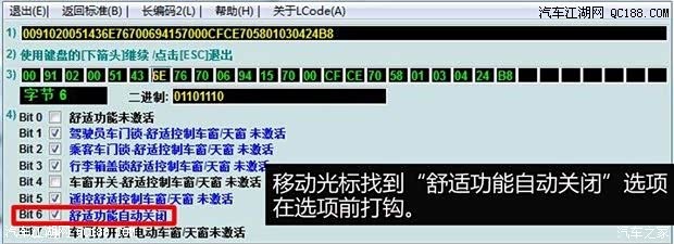

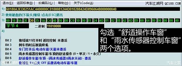

现在已经进入了雨季,很多朋友在下雨天开车时都希望车窗能够自动关闭,这个功能也是可以用5053软件激活的。
开启这个功能需要的硬件比较特殊,必须有感应雨刷和电动车窗才能够开启这个功能,大众旗下的车型中,只有一些中大型车和部分中型车的高配版才会配备。但是此功能编辑提示慎用!因为我查了一下关于此功能的资料,有人在网上帖子中表示这项功能会在某种情况下出现错误,比如雨量很大时电脑会误认为是水位已经快没过车顶,会按照“逃生模式”处理——将全部车窗和天窗打开,这是很悲催的镜头……虽然不知道此说法是否属实,但也不无道理,所以此隐藏功能还是慎用为好。

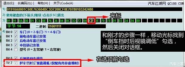

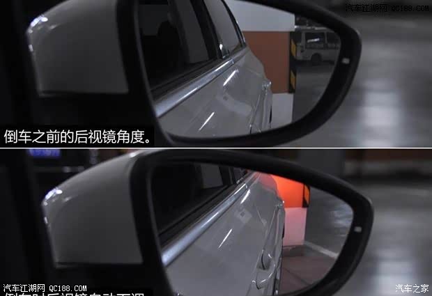

九,倒车时后视镜调低功能
倒车时盲区比较多,倒车剐蹭事件要比正常行驶时的几率大很多。这个功能就是为了让驾驶员在倒车时,更好的观察后方的情况而设计的。开启这个功能的前提是,必须是有电动后视镜的车型才可以实现。

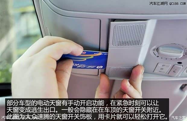

十,手动开天窗

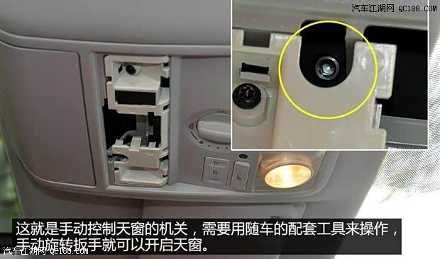

除了5053软件能够开启的功能,大众还有一些隐藏在车内的功能,比如下面要介绍的手动开天窗。大家都知道,天窗一般都是电动的,如果遇到电子元件发生故障,就得用手动开启或关闭天窗了。
这个功能其实是大众的一个救急方法,在内饰灯的后边,用卡片扣开装饰板就可以看到一个螺丝,这个螺丝必须用内六角扳手才可以拧动,拧动扳手的同时,天窗就会打开或关闭。
