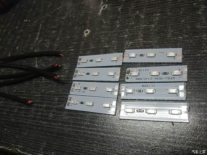

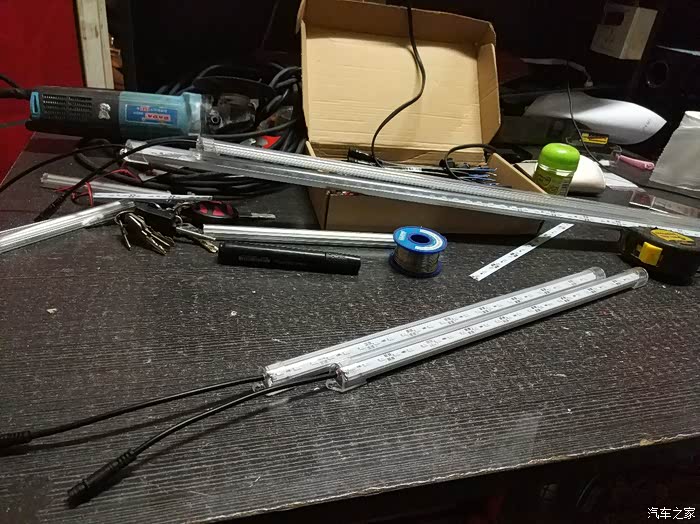

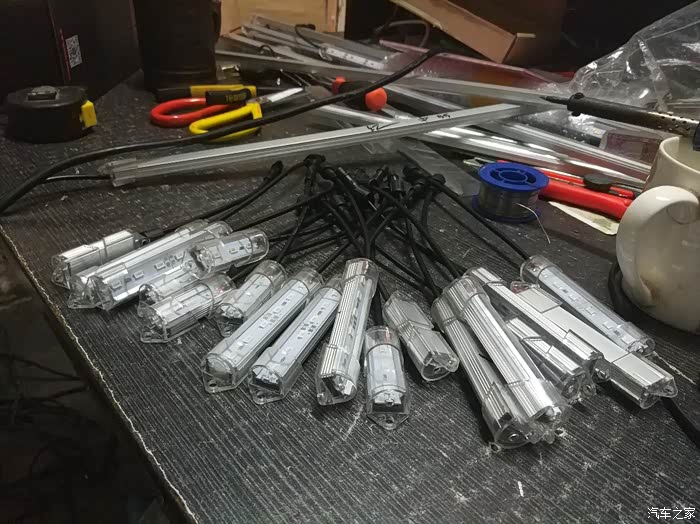

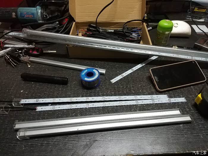

切割好的灯条。

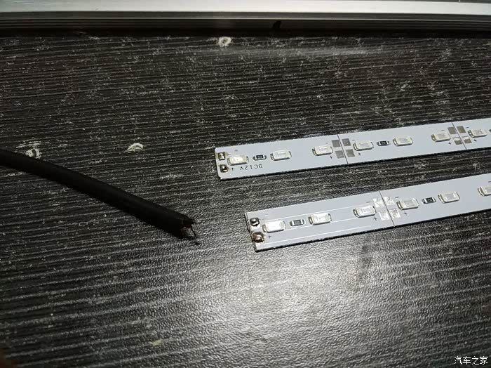

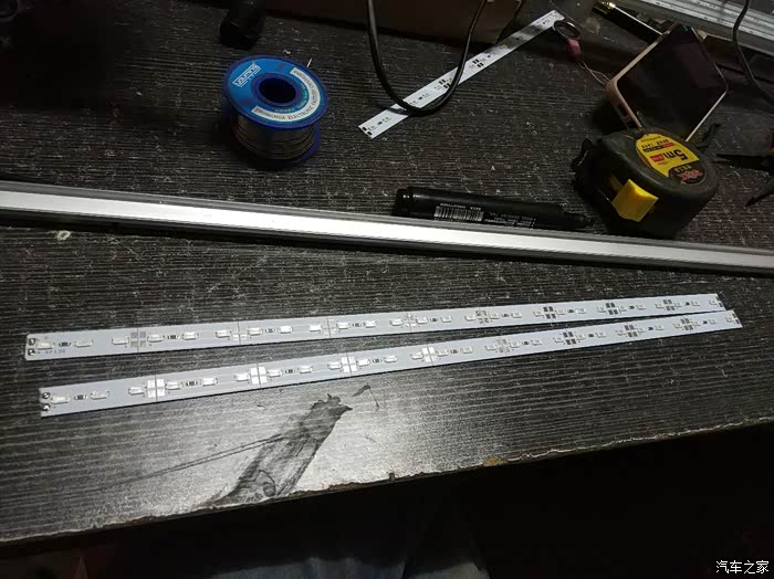

准备焊
焊好的一部分。
焊好的一部分。
就这样焊

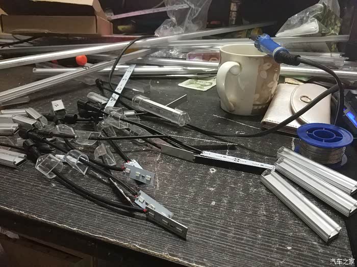

短的
焊好了的

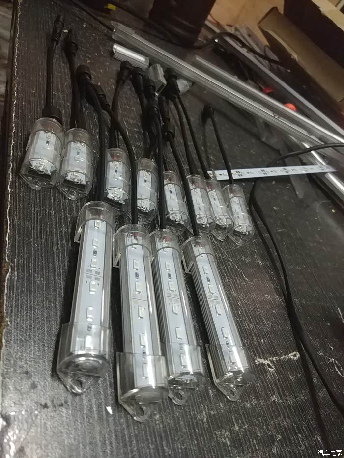

焊好装好的

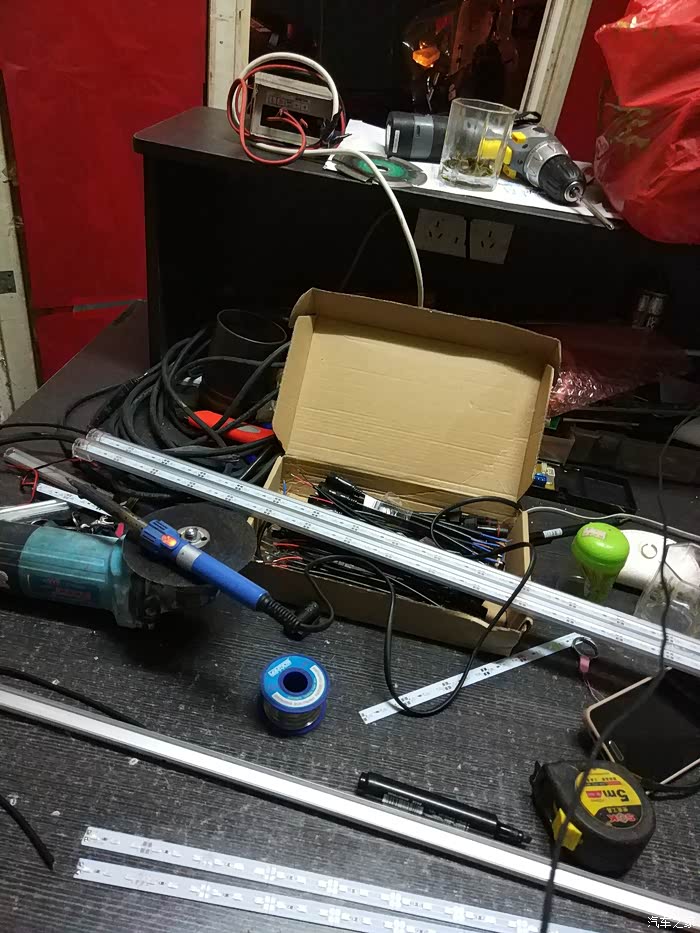

一堆啊,话说搞这个好累。

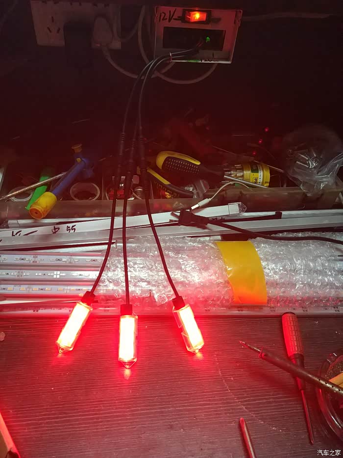

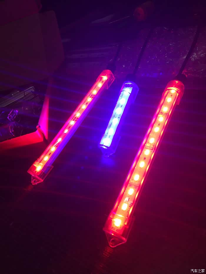

测试中·····
测试中·····

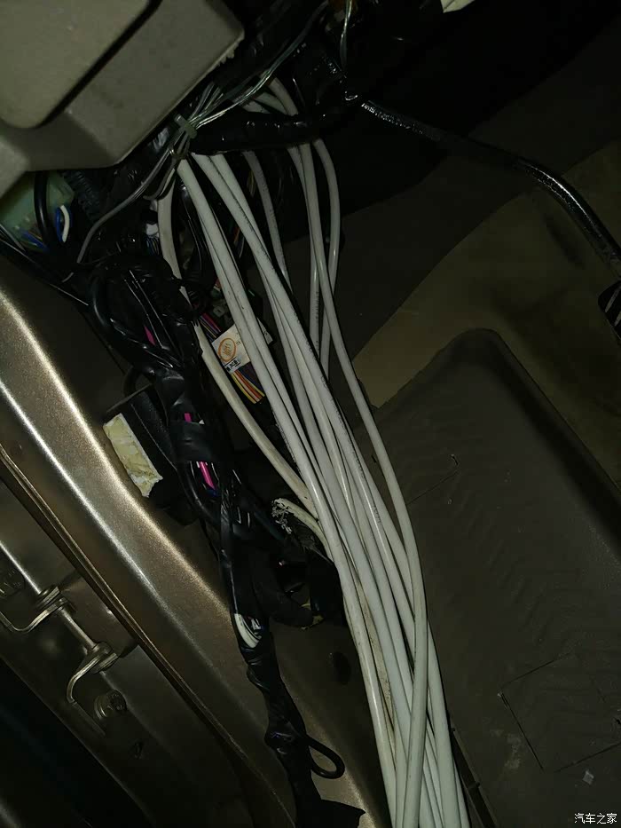

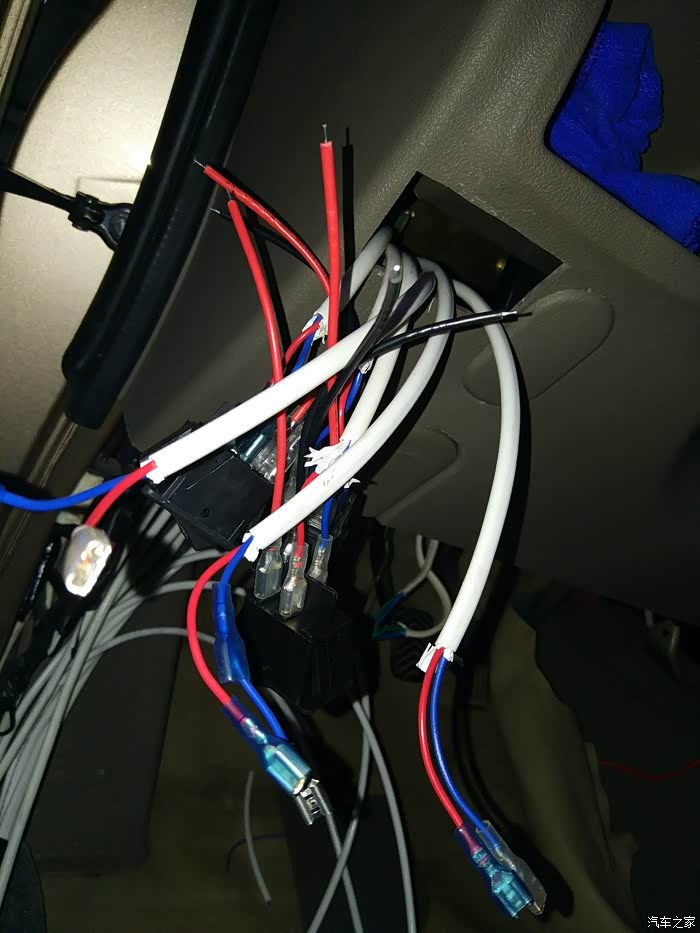

这是要布的线

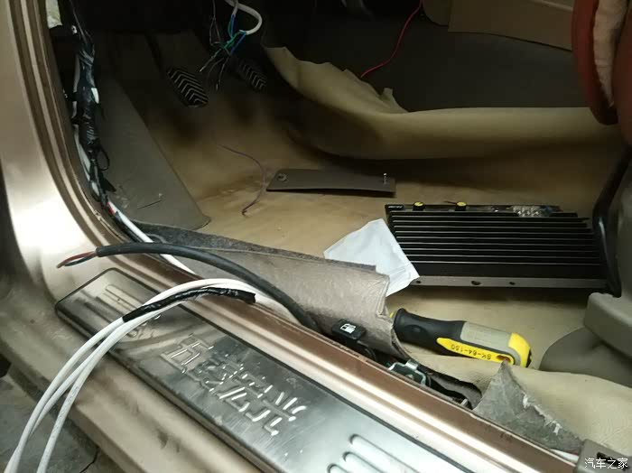

主架底盘下面打了好大一个洞。

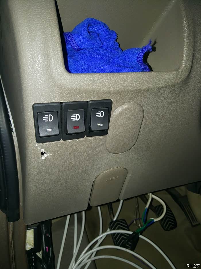

主驾左右开孔装开关,这次的开关带灯的噢,嘿嘿··
看到没,这线都是一大把。

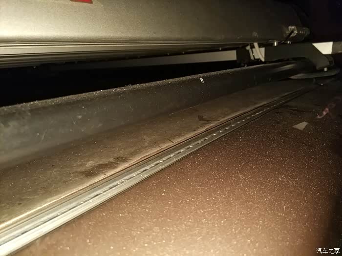

行李驾下面的胶垫扯了直接扔了,直接把灯装在行李驾的排水槽里。
行李架下的灯。

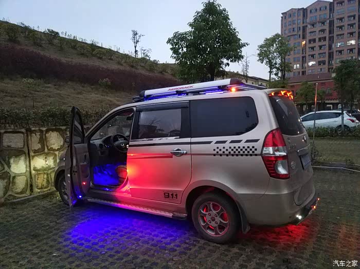

侧面外观。

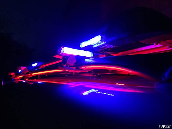

车顶。
屁股。
开关打开的效果。

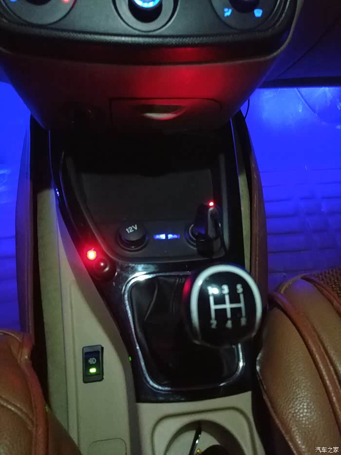

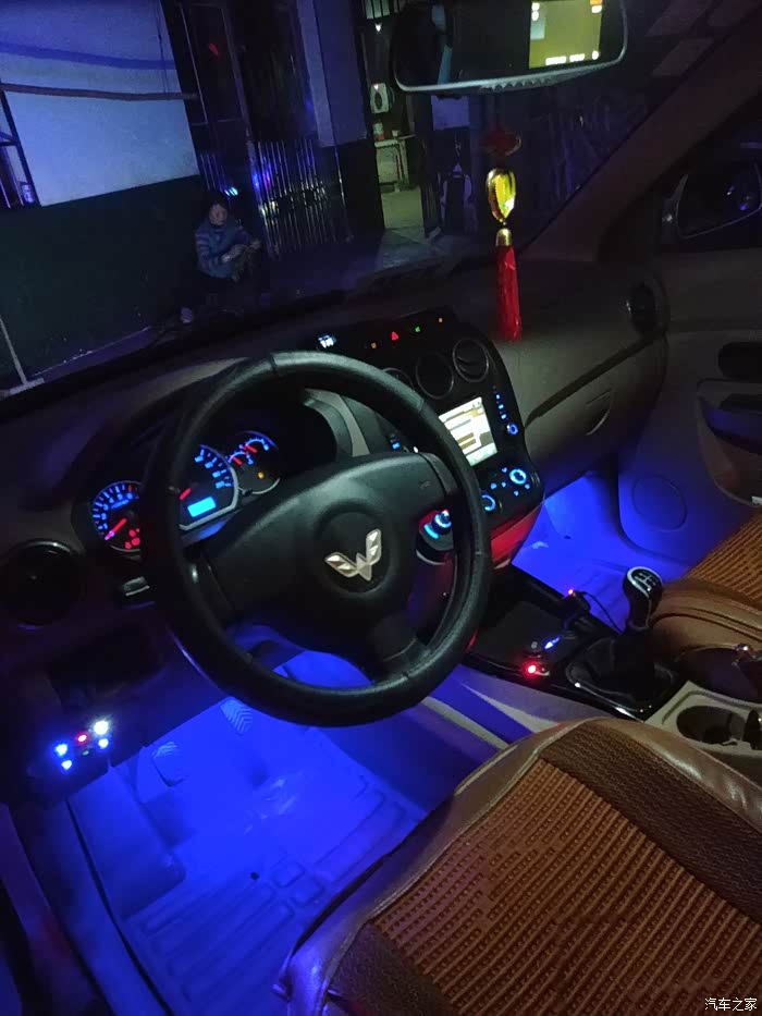

中控全景。
我是老宏光,中控换成了宏光S的中控,挡把旁边这个开关是底音炮的开关。

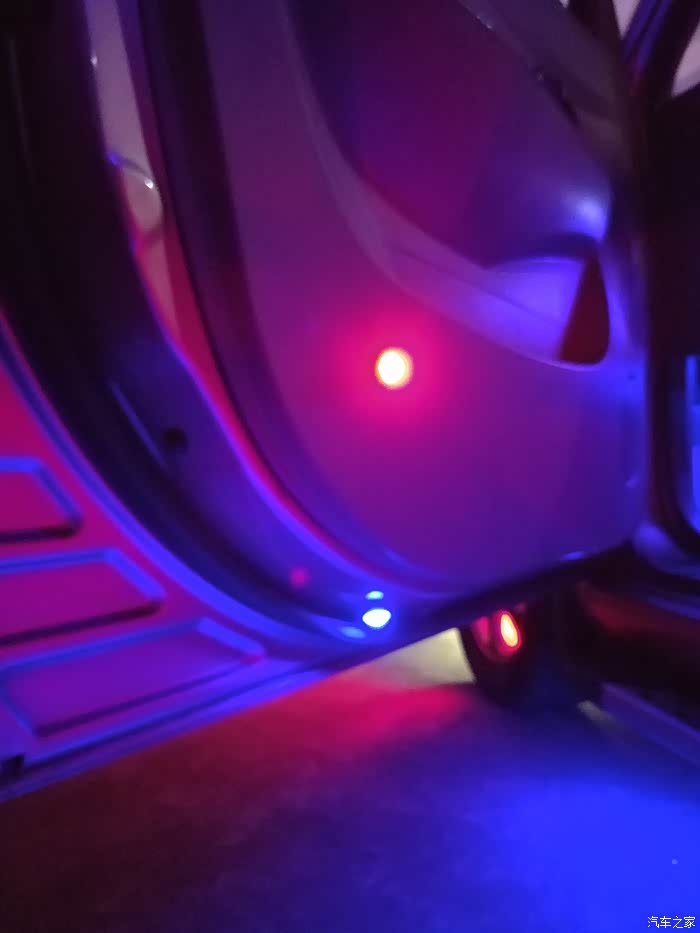

车门的灯是以前加装的。
脚上的灯也重新换了。爽吧???

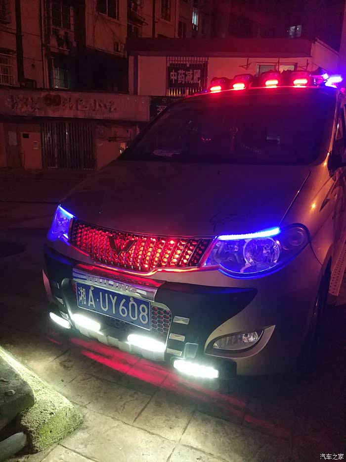

正前面灯光全开。车牌就不挡了,见面的兄弟打个招呼吧。
