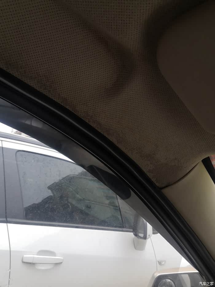

2013年上牌五菱宏光中配舒适版,2021年9月入手,出现了如题情况,希望帮你有同样情况的车友。

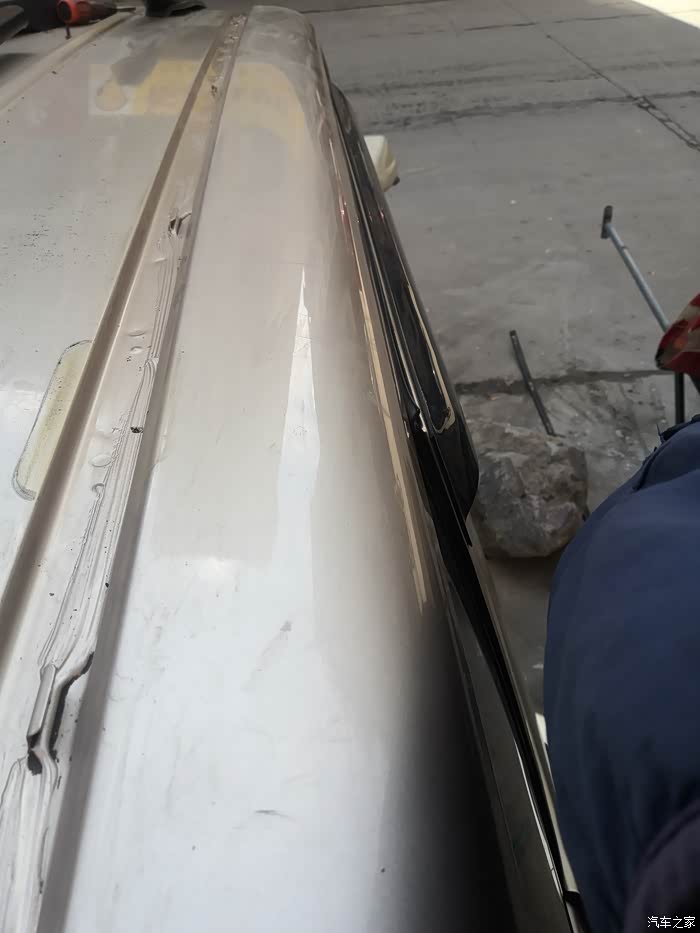

这个是下雨后的渗漏。

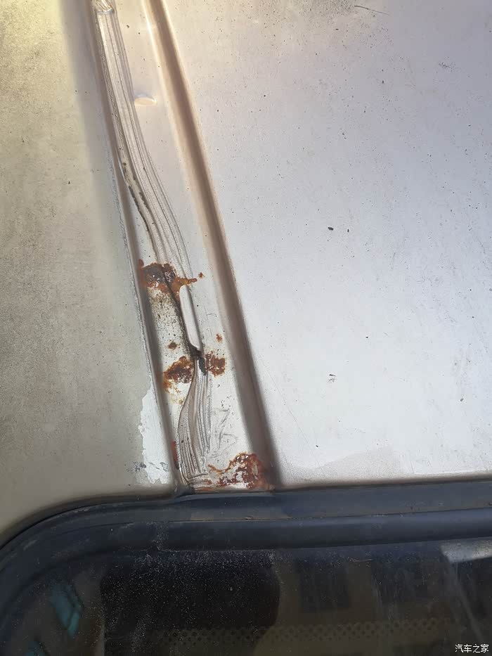

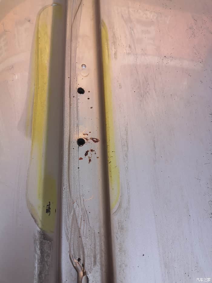

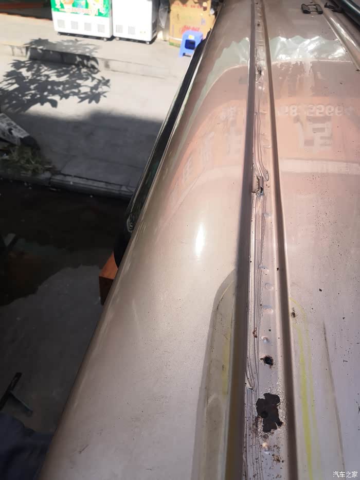

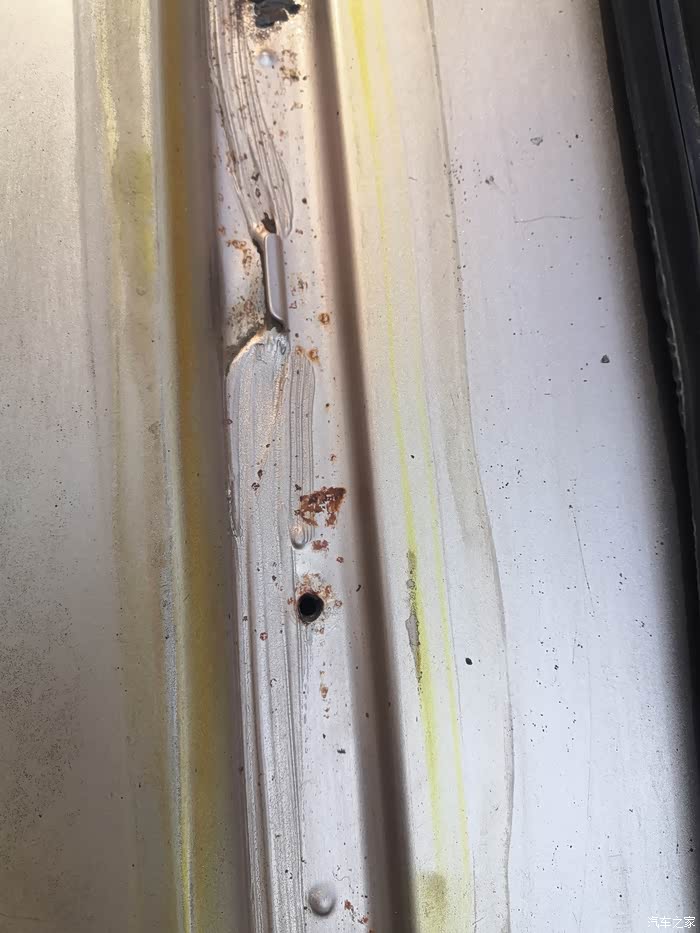

有些漆面已经生锈

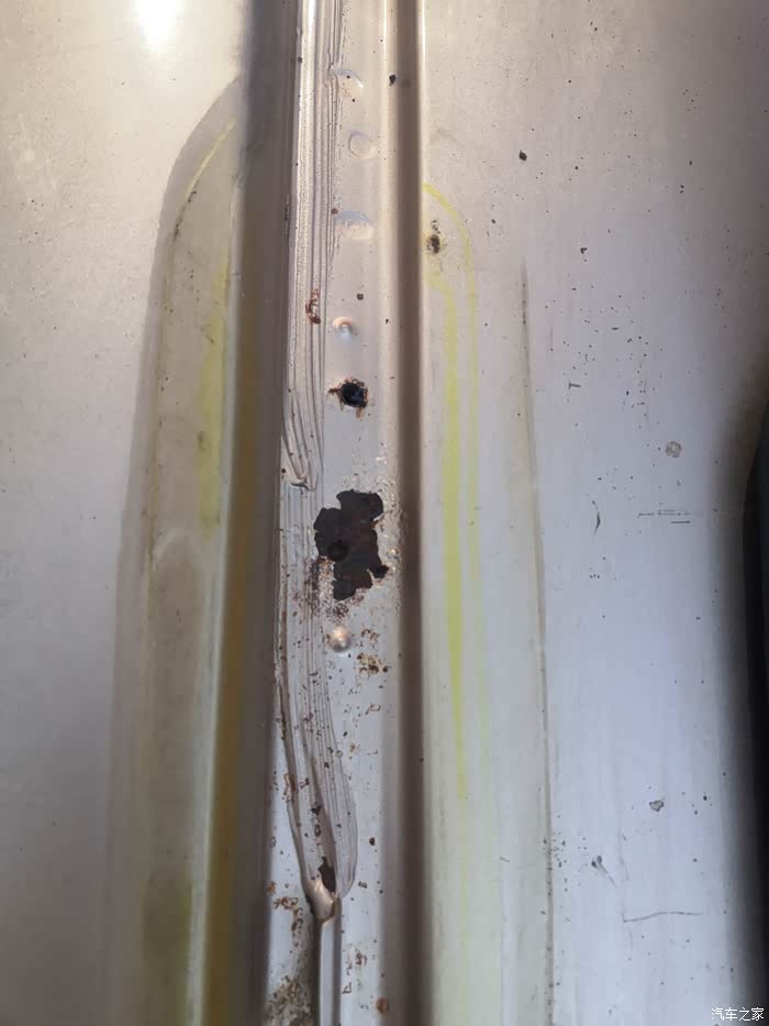

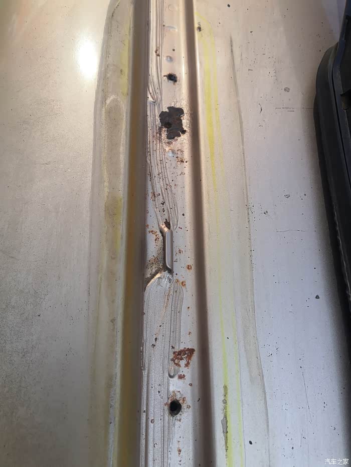

有个位置已经锈通漆面

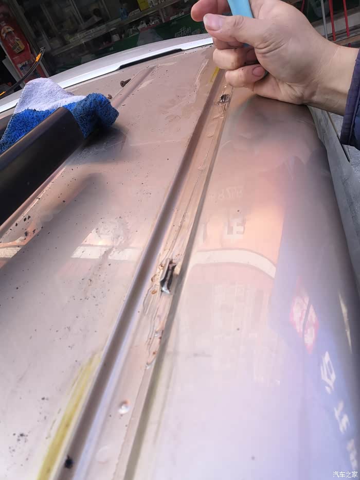

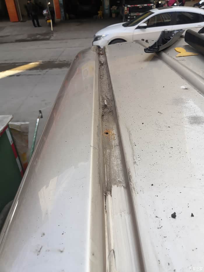

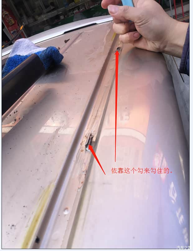

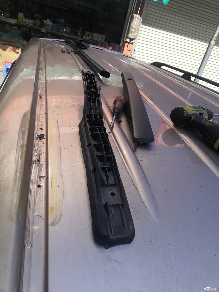

拆了后,需要擦干净。
拆下行李架后,全部洗干净,然后凉晒干水分

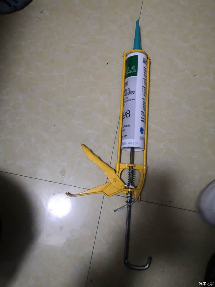

这些锈漆的位置我做了上漆后,加上打玻璃胶水。顾着做了,上胶的图没有。

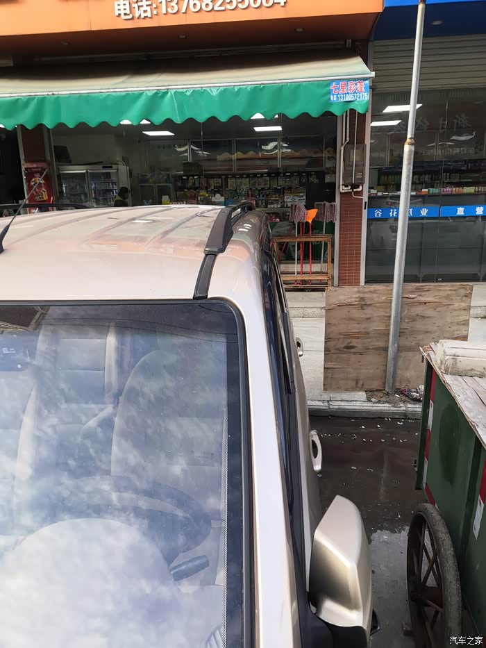

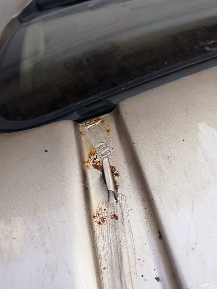

近前档风玻璃的地方有空缝的,不知道会不会漏水,我打了一些玻璃胶上去。后来看左边也是一样,就没有上左边,观察看会不会漏水。
行李架的螺钉孔。

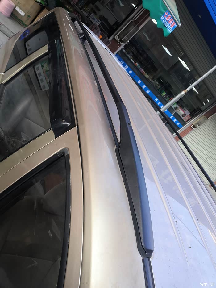

已经安装好了。
这个是已经装回来的样子
在上螺丝钉前先在孔位置打上玻璃胶,然后再上螺丝。这样孔里面就有玻璃胶了。防水吧,要看以后下雨才知道。
