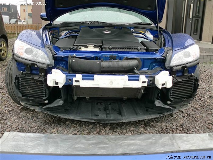

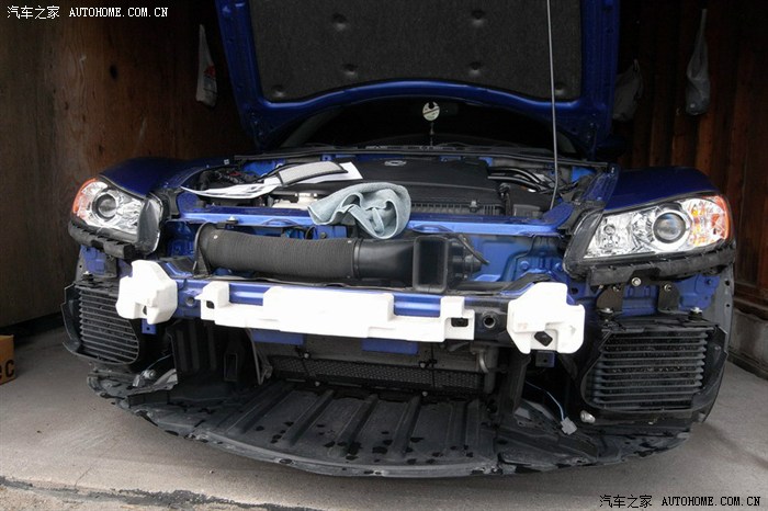

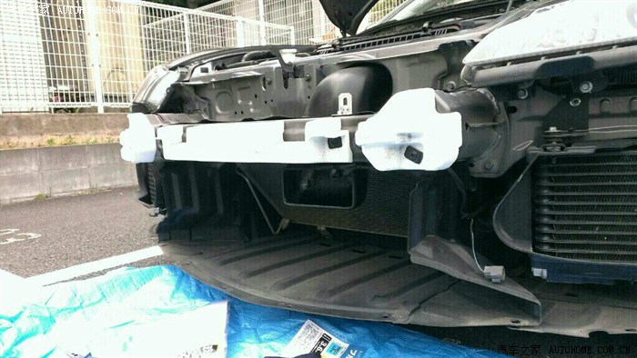

      03-07的小八,机油采取直接在引擎内油路进行循环,铝制缸体导热速度快,而机油的循环管路在老款小八的时候,被设计在铝制缸体内部,所以发动机的高温问题就产生了,为了解决这个问题,所以老款的RX-8才被设计成有两个在前的机油冷却器,用来解决机油的高温问题,从而帮助提高发动机的散热效率。
      08-12的RX-8,加油循环的方式呗设计成了外置机油管路的循环方式,所以机油的高温问题,被根本的解决,这个在大家有机会见到自己的小八引擎被拆解的时候就可以注意到。新款和老款小八的前转子的前盖设计有恨明显的区别。在新款小八后,发动机的机油散热系统就被缩减成了单油冷散热,大家可以注意下,新款小八车身右侧的通风孔是堵死的,而左侧的是打开的。
