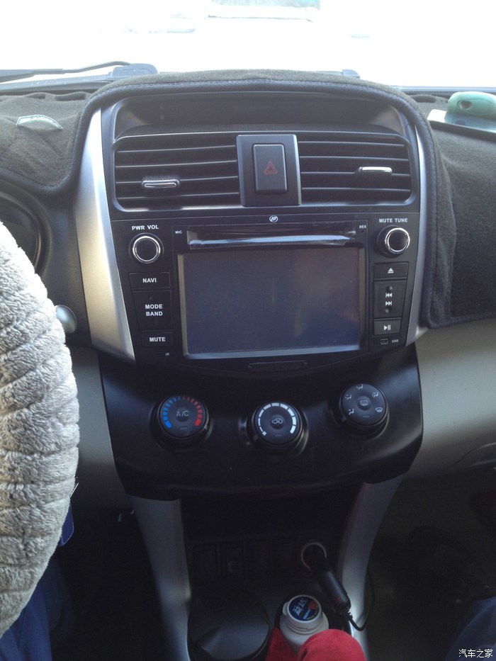

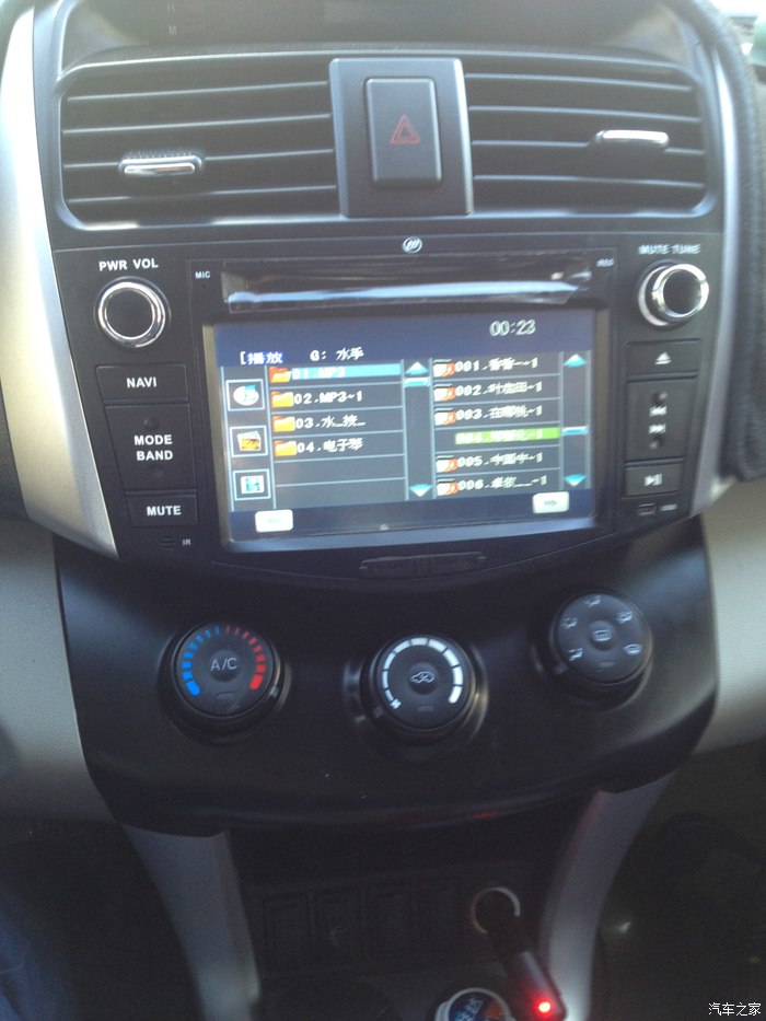

         11年购的车,到现在也3年多了,由于近段时间天气冷,发车时导航老是黑屏,(3年来一直都是每次起动车点火时导航黑屏)就是不想动它,今天突发奇想,就动手做了一个小改造,没想到很是成功,现在分享给大家。

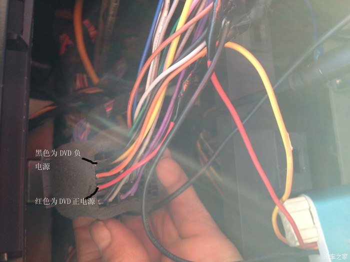

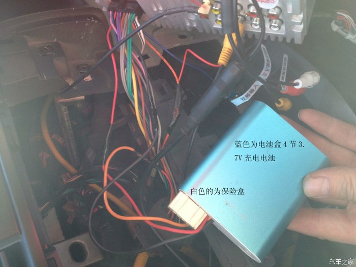

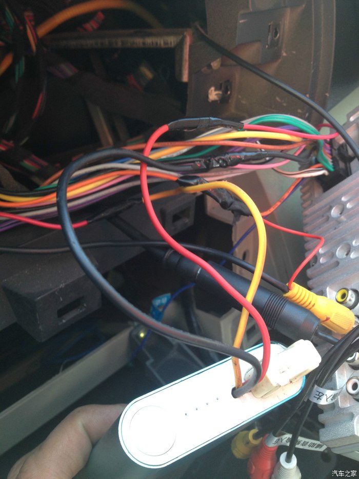

        材料方面:用了一个二级管,作用是平时可以在起动车点火时向导航正常供12V的稳压电源,别一个作用是在起动车打马达时不向电瓶返送电。再就是平时向电池进行充电,只要是发动着车始终向DVD机与电池充电,不怕电池没电。
             一个2A的保险,起保护DVD机的。

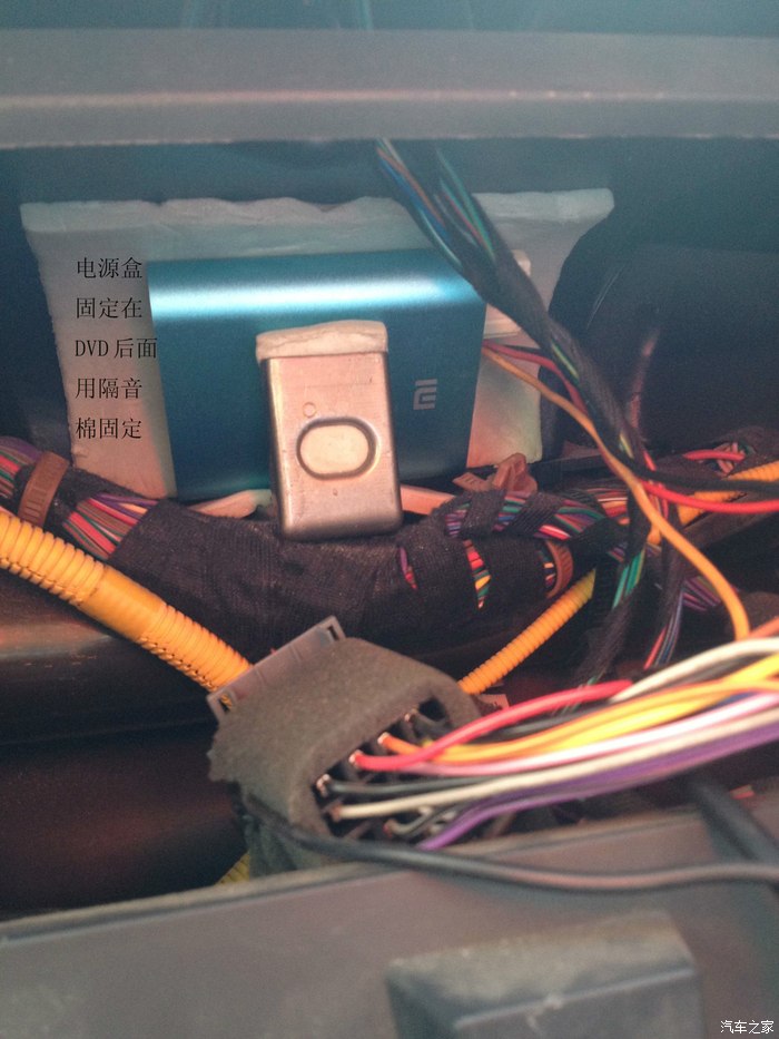

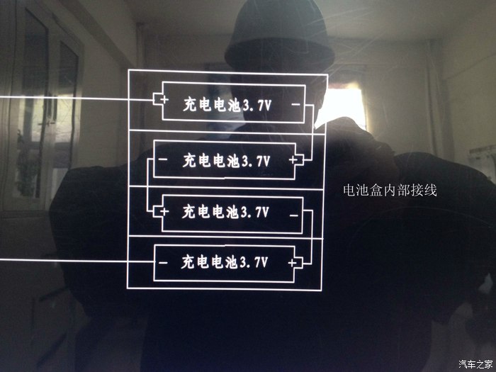

              4节可充电电池3.7V串起来达到12---15V。我用的是网上4500mA。
                一个装4节五号电池的盒子,网上有,但我用的是手机充电宝的壳子。
                 导线RVV1*1.5mm2的50厘米。胶带若干。

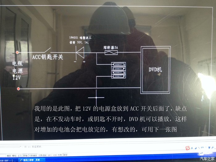

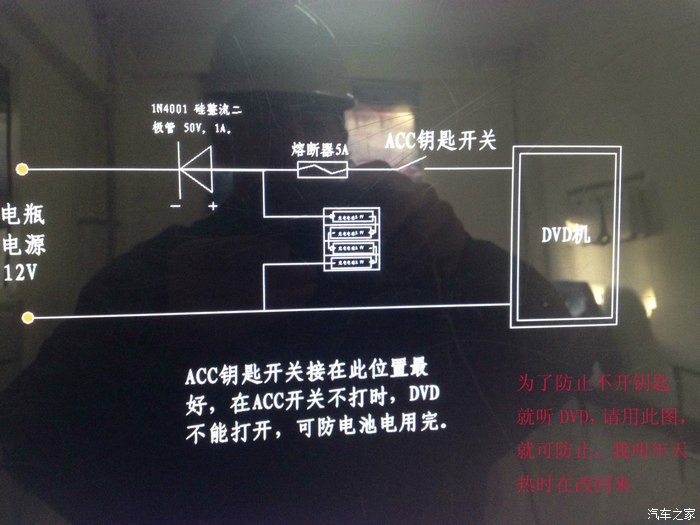

不多说了,图上都注明了。
             第一种接线不好,平时在停了车,拔了钥匙,DVD也可以听音乐,这样时间长了,会把充电电池电放完。       第二种接线最理想,与原车开停机的功能一样。大家有要改的最好参考第二种接线。

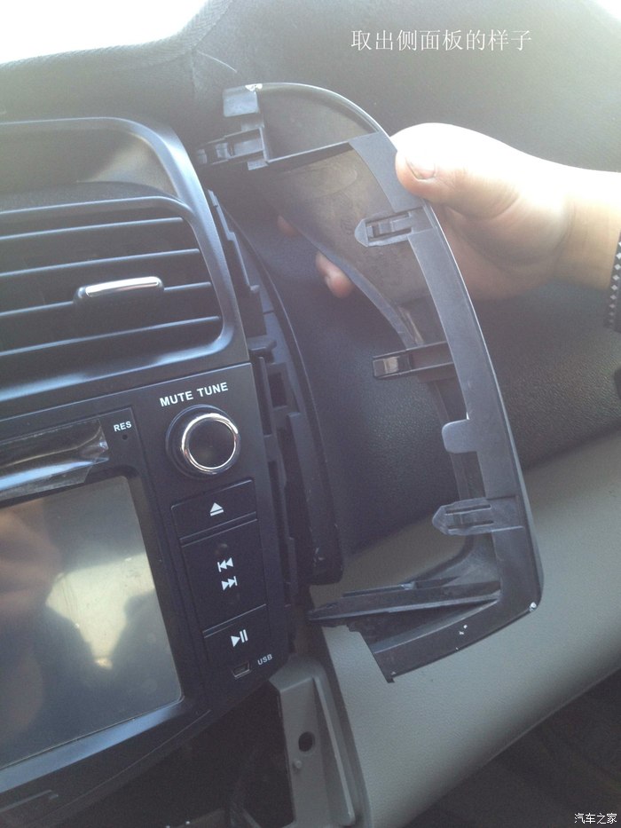

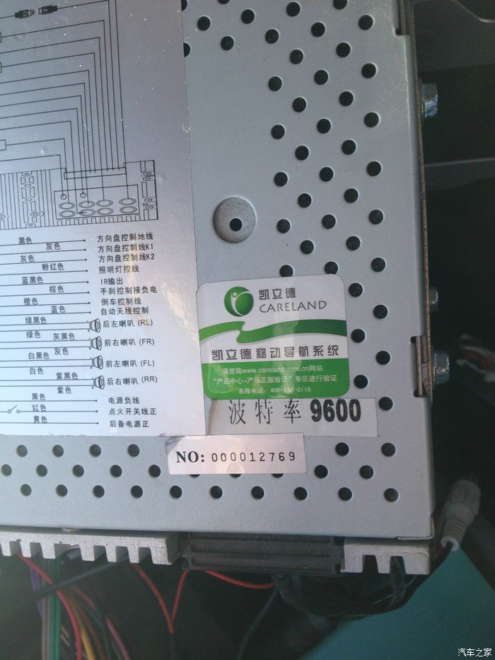

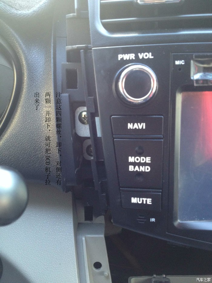

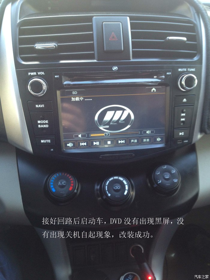

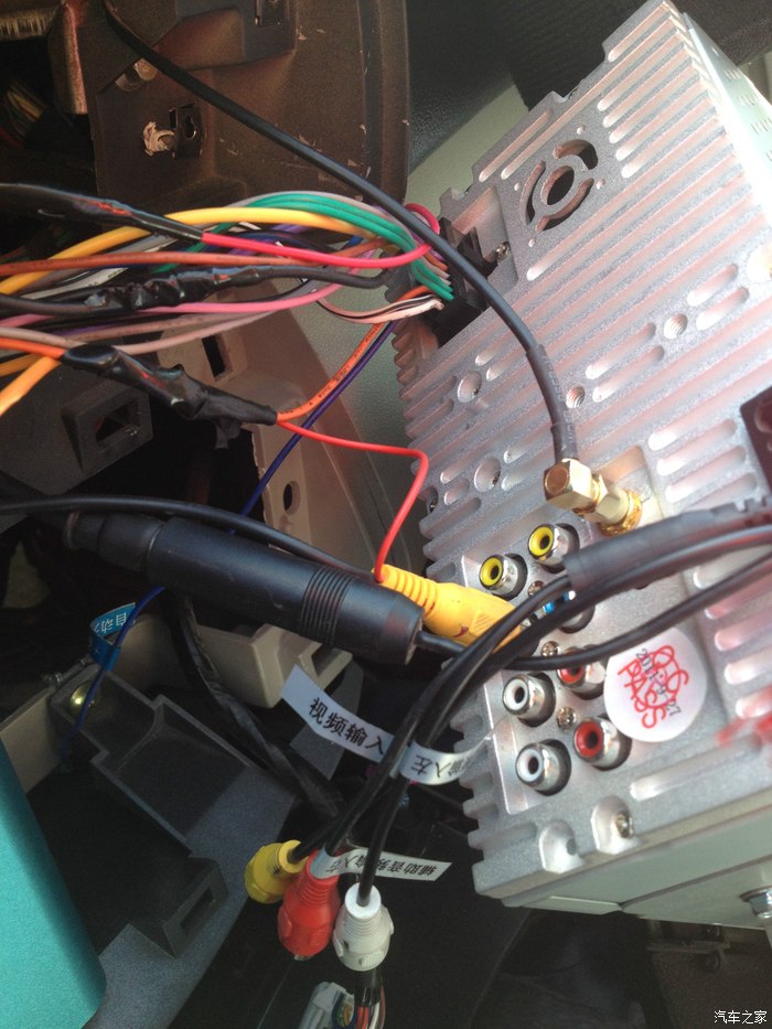

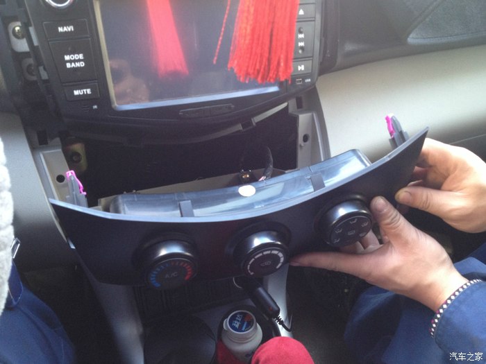

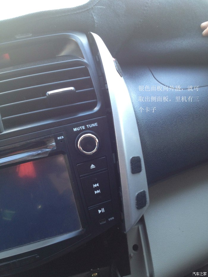

开始接线改造
以下是电路图
这张图接线是最合理的。明年天热了改到ACC开关前面串起来。
对不起大家啊,由于粗心,把二极管画反了,但实际接的是对了。大家要用此图时一定要把二极管反过来接。我一开始没注意。后来在第十八楼天马都是浮云提醒下才发现,在此谢谢18楼。(二极管正接在电源测,二极管负接在DVD侧,是利用二极管的单相导电性,正常时,电流是从正流向负端的。打火时起到阻止向电瓶充电。)用下图为准
