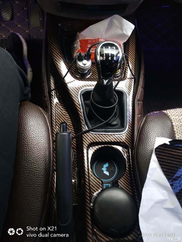

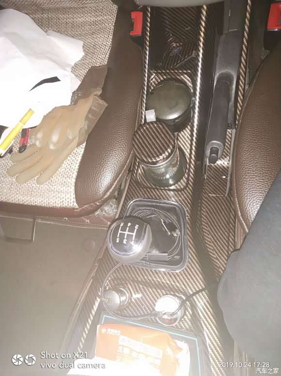

这次改动很多,有几个效果还是很满意的。
咸鱼买的手扶箱,不知道是不是正品,反正还可以。如果是低配的一定要跟卖家说。要么会差东西的。
装上之后的效果。
就是这个东西又花了20块。。
网上买的碳纤维纹路的贴纸。
买到东西先拿小件试试。贴的时候有弯弯转转的地方一定用吹风机吹。
效果还不错
挺满意

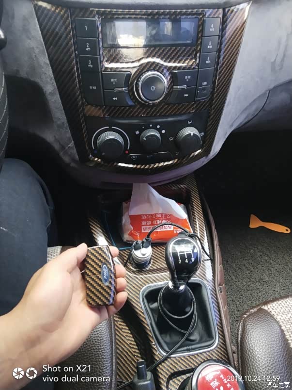

贴起来手都贴痛了,收音机不是很好贴,先把上图那个形状的塑料件取下来,打开四颗螺丝,拿出收音机,有7颗螺丝,要用小号的螺丝刀,后面有个铁片取下来,会看到排线,小心点把排线取下来,在取主板螺丝。
音量键可以拔下来的,不拔下来是拆不开的,在把主板那螺丝取下来,很多。。。按键可以拆下来的。
做出来的效果,看着很舒服。
手刹盒总成用时5小时,太费劲了。

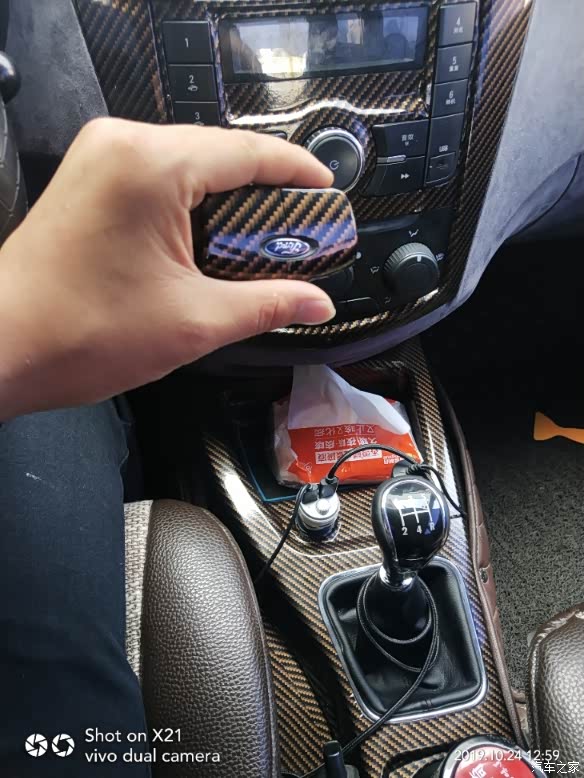

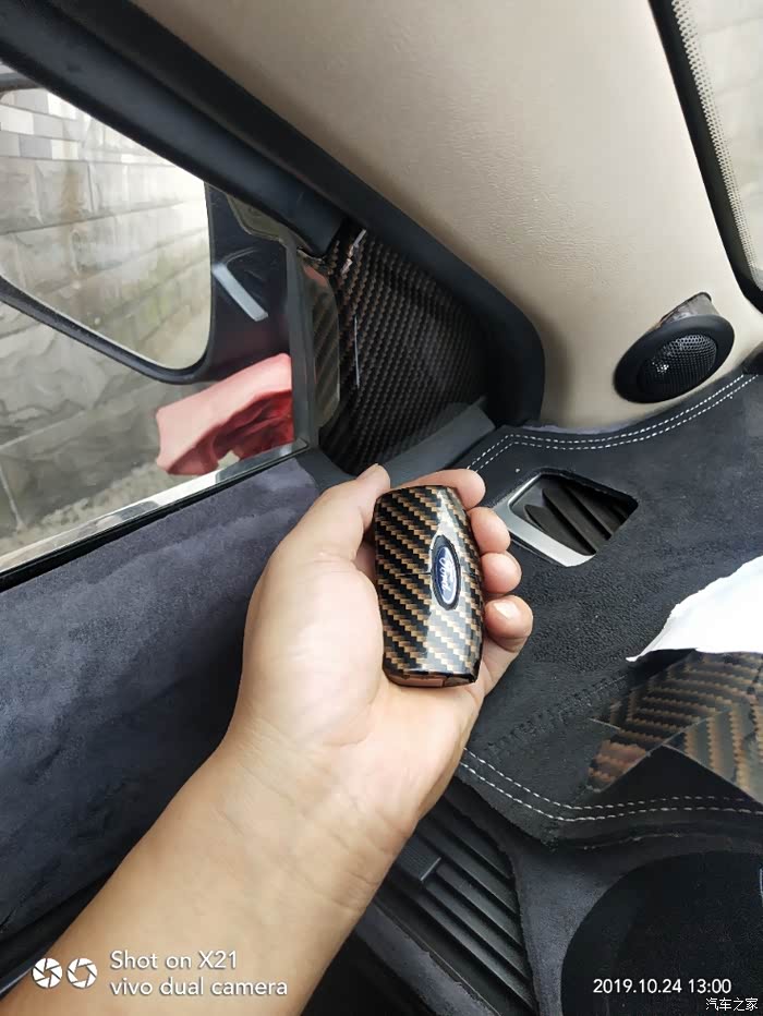

把罐头的水杯也贴了下。整套的么!
小件那就都贴下。配套
小件

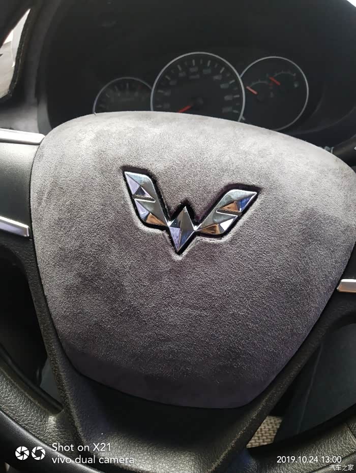

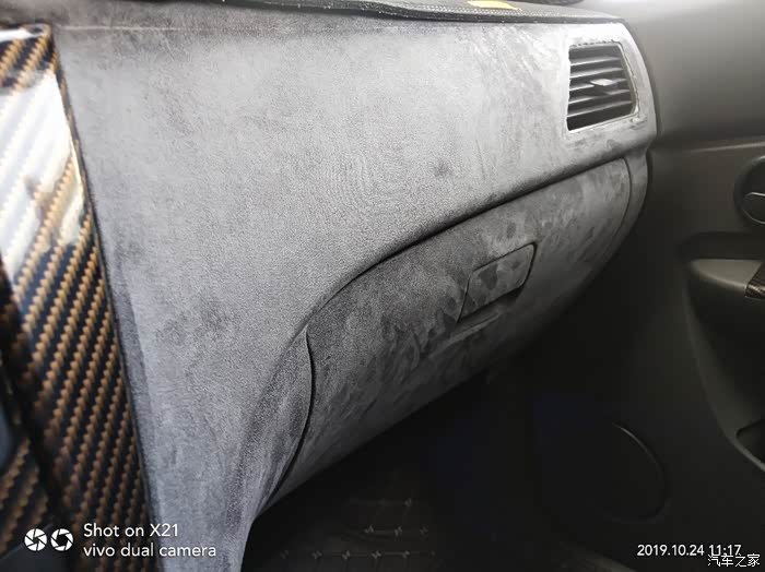

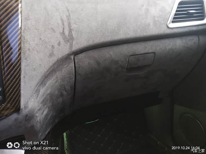

买了麂皮绒贴的
先试试小件。效果不错,

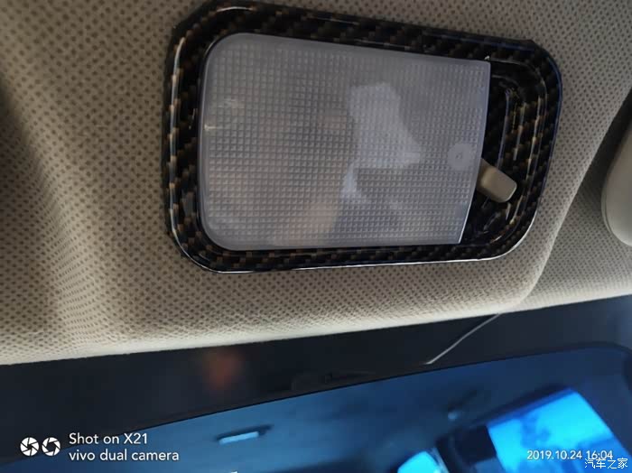

这个亮片还没贴上3M胶还没到。

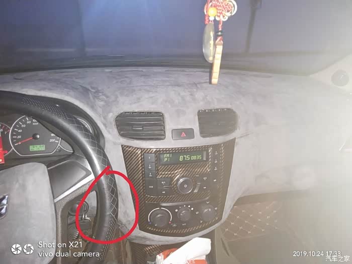

贴起来太费劲了,先用报纸剪个大概。然后刻出来,一点一点贴,别着急。花了3个小时。
这个位置一定要注意点。别断了!我的被弄断了!难看了!没办法就这样吧
这边贴的还是很满意的。

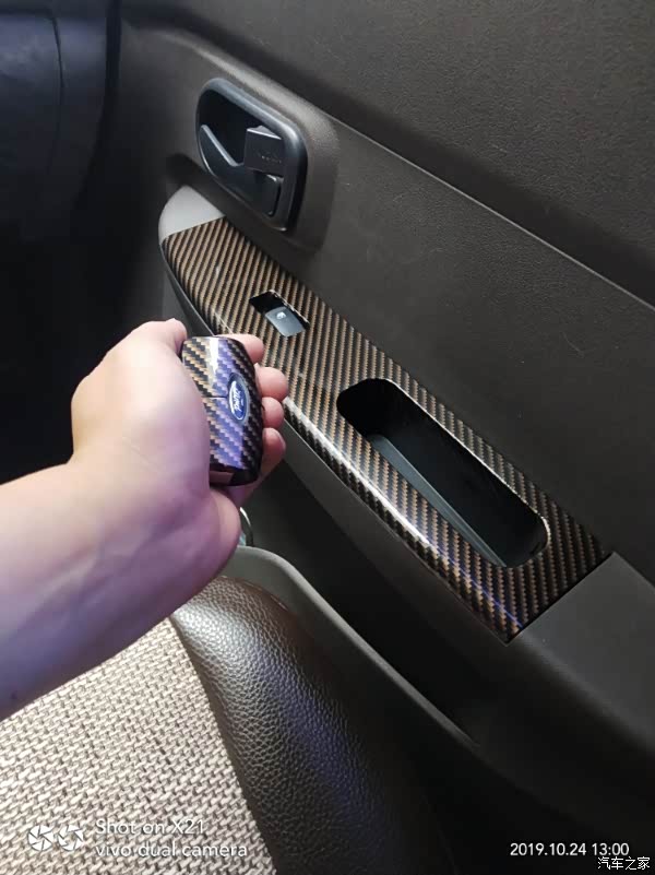

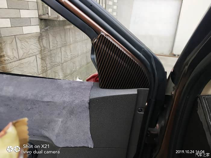

还剩这么一点,试试门板的效果。好像还好,等在买两米门板弄下。

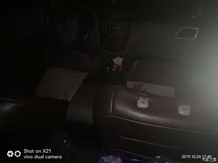

晚上拍不清楚。。。
