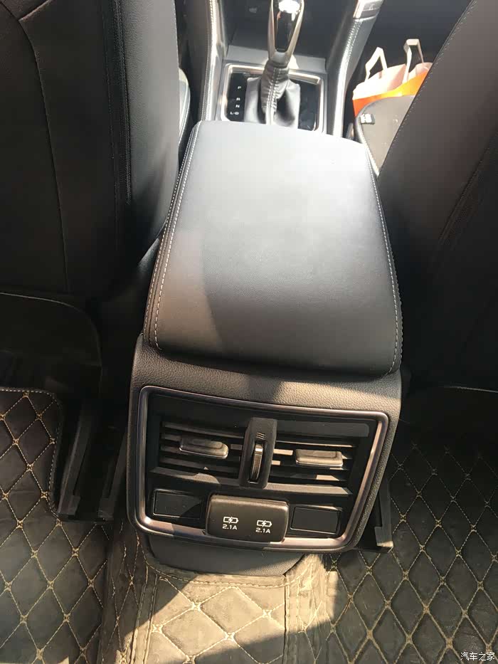

跟高配一样的USB充电接口

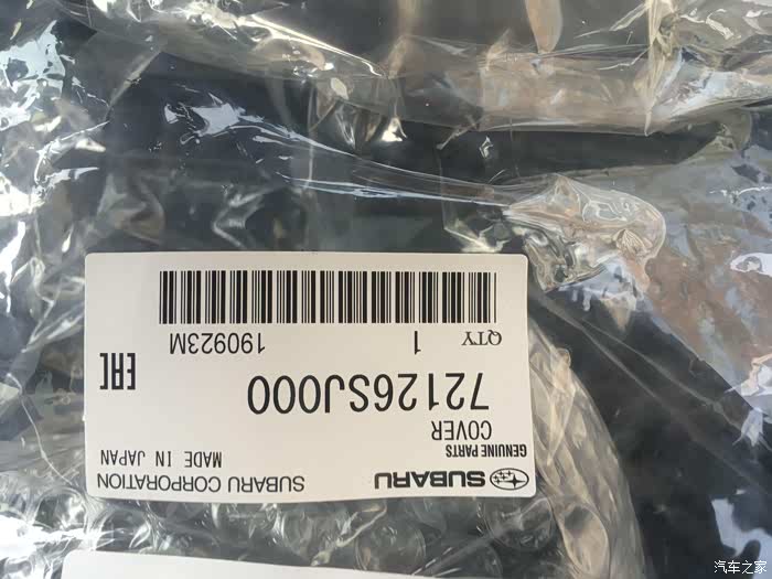

斯巴鲁原厂MADE IN JAPAN

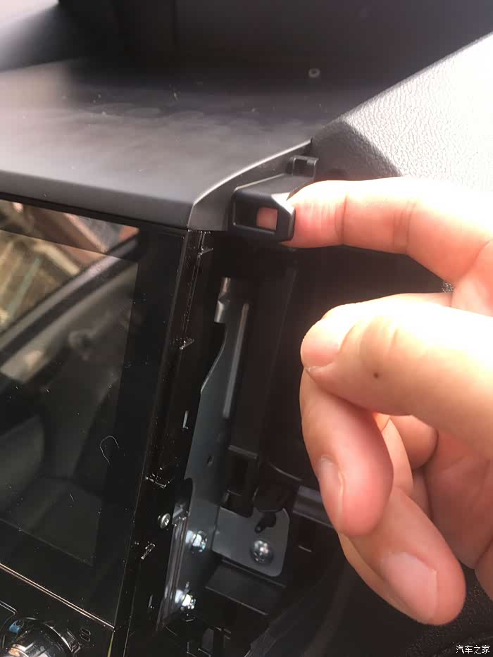

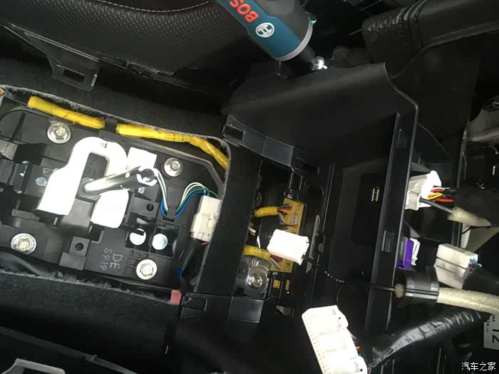

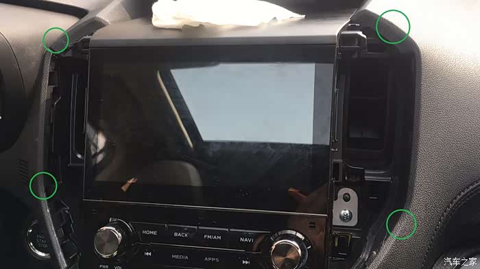

        两边提这两个点,使劲拉,把上面的挡板拆下来。把机车的4个螺丝都漏出来。拆下4颗螺丝,使点劲就能把主机拉出来了。

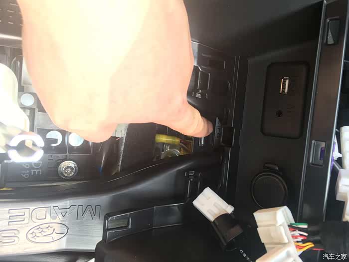

        主机后面的线束都是防呆插设计,实在不放心,拔下来之前再拍张照。

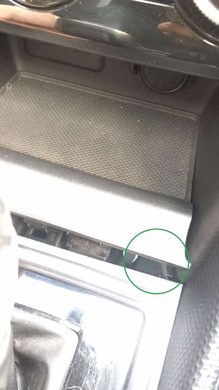

    接下来跳过点烟器,因为点烟器两边有两颗螺丝藏在两边的侧挡板下面。所以先撬开这个面板。

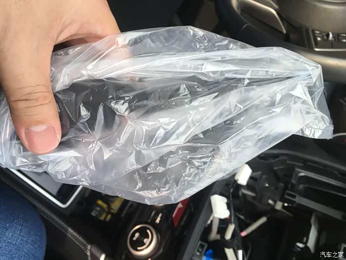

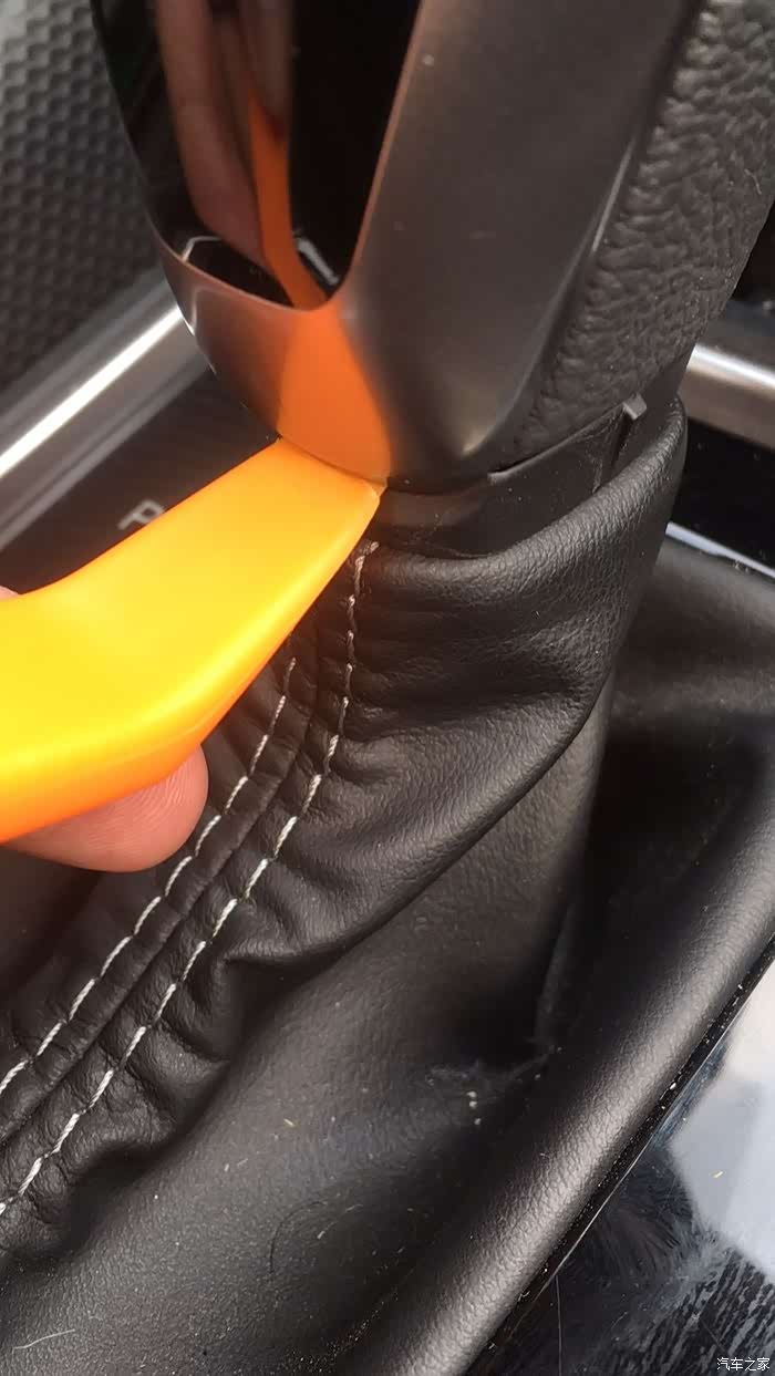

   接下来把档把拆下来,撬棒插在这里,使劲往下压。把皮套压下去以后,取下档把头上面的卡子,把档把头取下来。这里提示下:最好准备个塑料袋,档把杆上都是润滑油。

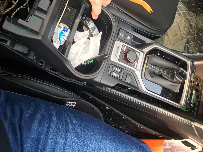

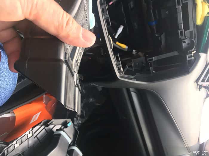

    然后拉住下图两个标绿圈的位置,面板都是卡扣,稍微使点劲面板就能拉下来。

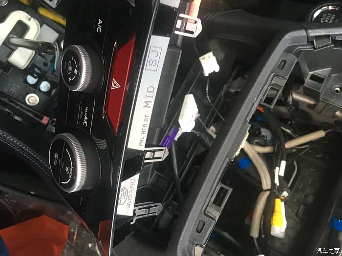

     翻过面板,别看到后面一堆线就凌乱了。实际上只拔下来两个插头就可以了。
       此处来一张总图。因为怕塑料脆,所以车窗都没开,身上又羽绒服加身,当时热的不要不要的。

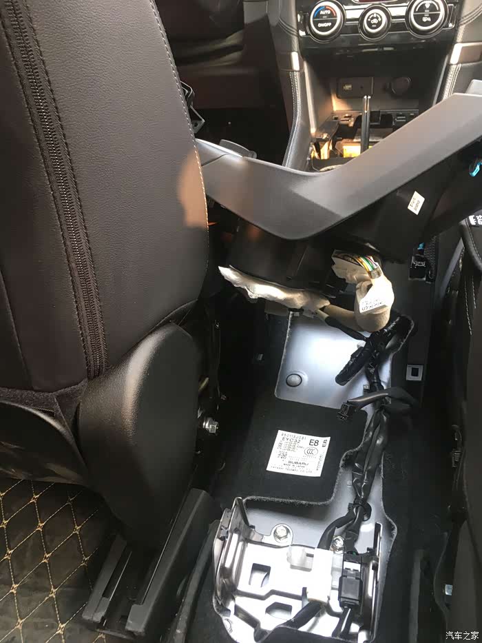

      到此,已经完成工作量的一半了。剩下就是拆扶手箱了,在扶手箱两侧的下面,调开两个盖板,卸下螺丝。扶手箱就可以提起来。然后把出风口面板,以及里面的一些出风管道和USB接口安装好。
原来扶手箱里面的点烟器,用一分二线来代替。一根继续接扶手箱,另一根接后面USB面板。扶手箱风管装好后先不要着急把扶手箱装回去。接下来把主机后面的风道打开。

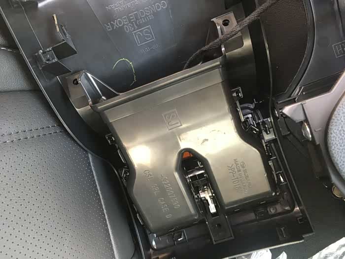

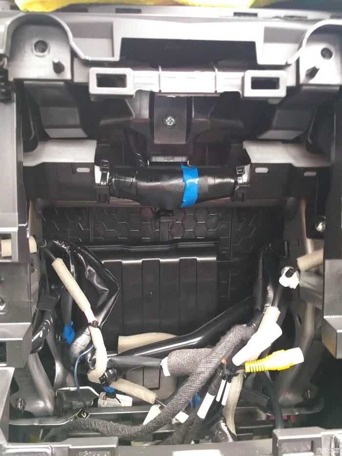

见图打孔,这个空打的位置稍微偏低了,再高点就好了。打好孔把导风板盖上就行了,导风板前面的软管左边是可以拔掉的。装完导风板记得把管子插回去,还要注意的是导风板一共4颗螺丝,下面2颗是在风道里面的,当时我就忘记装了,后来又全部拆了重新装的

        一个人安装3个小时,主要有些地方拆的时候不敢下手,所以时间长了些。坐标徐州,4S店不能安装。所以只能逼着自己动手了。
