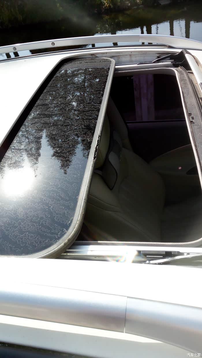

因找不出原因,心烦意乱地开了半年后,有一次阳光剧烈,我就在行驶时将内天窗关闭了。顷刻之间安静了,看来问题出在天窗。

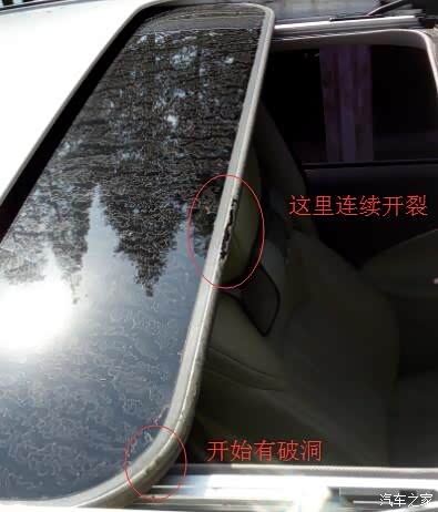

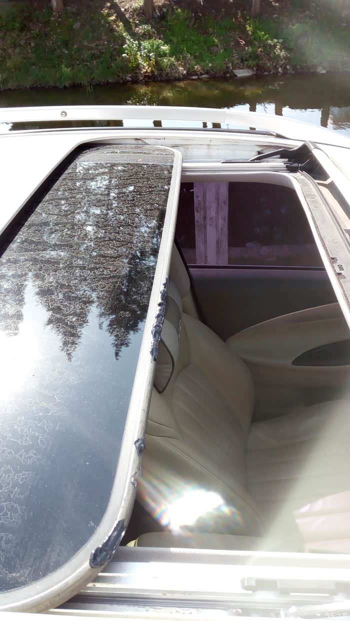

于是,我停下车来,观察天窗。因平时开关天窗频繁,且可能是因为沿海地区潮湿且空气中含盐量大,我车天窗的密封胶条有部分已老化开裂,开裂后有一段长约1厘米、宽约0.3厘米的胶条片挂在整个胶条上。很小,不容易被发现,这是胶条的一部分,只是还没有完全断裂脱离。我想会不会因为这个小胶条片,高速行驶时引发的异响?于是,我把它扯掉了。果然,扯掉后车内回复了安静。
问题解决
一个裸露空心的胶条,容易进水且容易扩大伤口。于是首先想到的是更换天窗密封胶条。联系配件商后发现,只能更换天窗总成。这样的话,不是几千元能解决的问题,岂不是杀鸡用牛刀?结合在房屋装修上的经验,自己尝试使用耐候密封玻璃胶来修复这个问题。

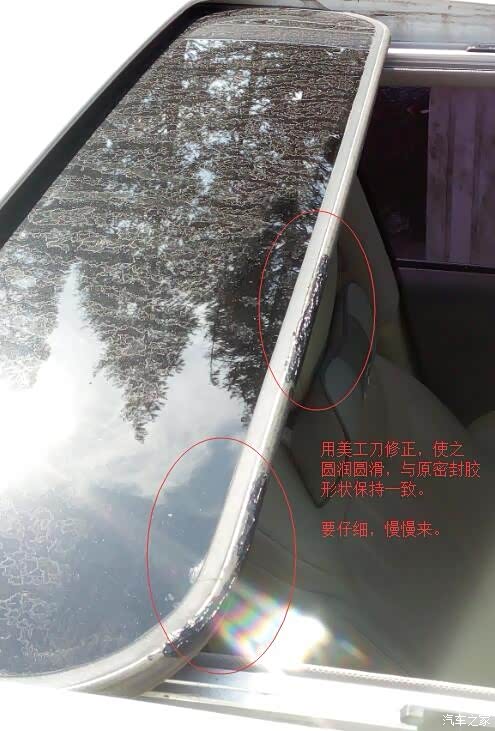

1、选一个晴朗的上午,天窗半开,擦干净天窗四周胶条。用胶枪将耐候密封胶破损处涂满,手工操作难免凹凸不平,没关系。
2、自然风干,大概要3-4个小时,等到下午用美工刀将凸起部分修平,注意密封胶是有弹性的,修正整体形状与原胶条吻合即可。
3、天窗不关,保持原有位置,车开到地库或顶部有遮罩的地方,24小时候密封胶固形,大功告成!
