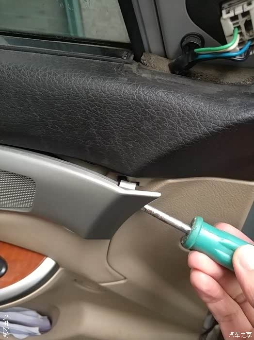

2、拆后视镜部位的三角饰板。
垂直向外,用力扳开。

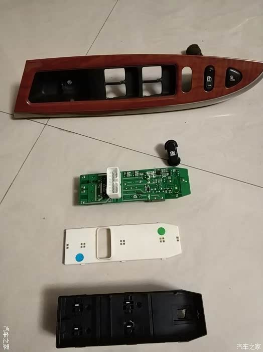

先拆升窗开关。
这里一颗螺丝拆了就可以向上扳开,前几天检查开关是否有问题时把,那颗螺丝弄丢了。这颗是找的替代品。
拔掉三个插头,最右侧那个是座椅加热的,有的车型可能没有。
开关拆开的样子。
开关拆开的样子。

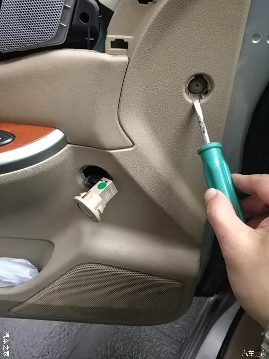

4、拆后备箱开关和其他4个螺丝。
后备箱锁开关,撬出来,拔掉插头;边上的是颗塑料螺丝,拧出一大半,然后拔出来。
拆除拉手银饰板、后视镜三角饰板、升窗开关、后备箱锁开关、和一颗塑料螺丝后的样子。
拧出门板底部的3颗铁螺丝。

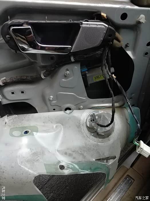

6、撕下防水塑料薄膜
图中我把后视镜插头及固定升窗开关的小铁片先拆下,因为防碍防水膜撕下来。
7、拆除固定升窗机电机的三颗螺帽。
防水膜撕下一半就可以操作了。
三颗电机固定螺帽还没拆。(拆这三螺帽,主要是让电机可以小幅度的移动,方便拆电机上的3颗螺丝。

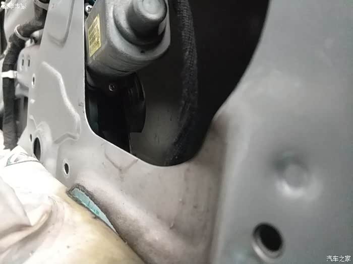

8、拆电机和碳刷。(这之前先看下升窗机钢丝有没有问题,如果钢丝坏了,就要拆下整个升窗机了)
手机伸进去拍了下,确定钢丝绳完好。

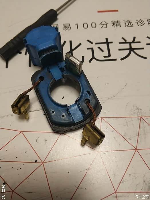

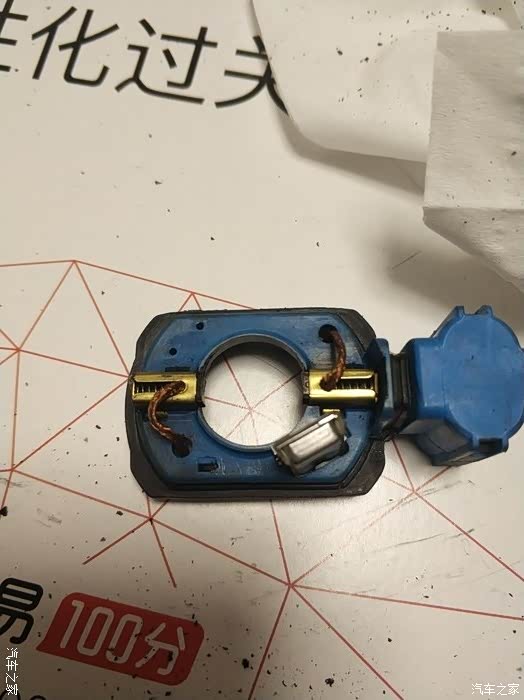

拆除3颗螺丝后,先拔出电机外壳,顺时针拧出电机转子,再拆下碳刷支架(图中蓝色的那个,右侧是连接插头的)。

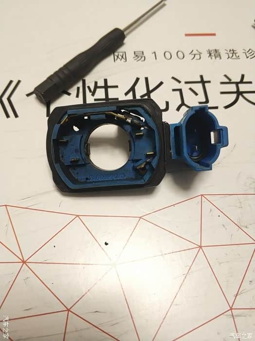

电机转子的导电铜片上全是碳刷粉末。
碳刷支架上也全是碳刷粉末。
这里也全是碳刷粉末。

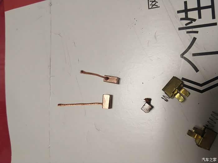

碳刷确实已磨损完了。
贴绿色标签的不知道是什么,感觉应该是电流过载保护吧。

碳刷后面铜片容易扳断,我是把反面的四个斜脚扳正后,拔出整个铜支架的。
四个斜脚没扳正前是斜的。
拔出的铜支架。
把快磨损完的碳刷拆出,并换上新碳刷。
新碳刷安装上了一个。边上的准备安装。
装上两个碳刷,并用焊锡连接铜软线。

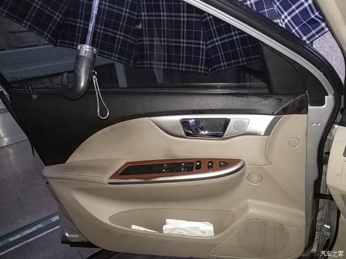

这里主要是转子和碳刷要一起组装好后再装回,而且转子是逆时针拧进去的,然后再装电机壳,装上3颗螺丝。先插上电机插头和升窗机开关试一下,成功,玻璃可以升降了。
外面下着再,撑着伞装的。全部装回完工。
