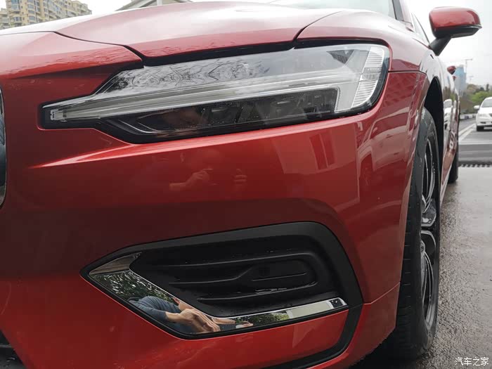

1.远观车体色泽是否均匀,颜色上的差异(我把车上的贴膜撕掉了,销售好紧张,生怕我最后不买车了)

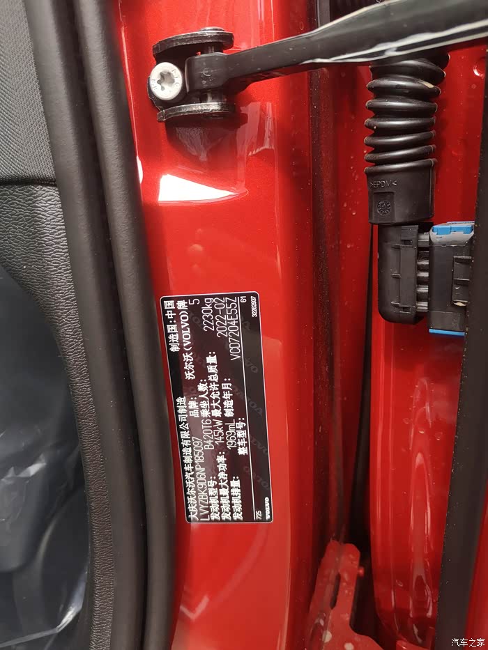

2. 铭牌的生产日期跟车辆的合格证一致性证书上的日期是否一致

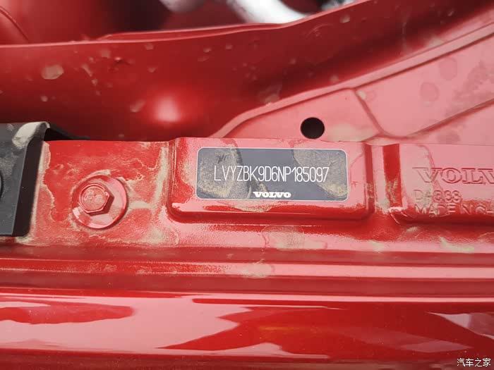

3.VIN是不是都是一致的(主驾驶、前挡风玻璃,保单、发票上的VIN码应该三码一致

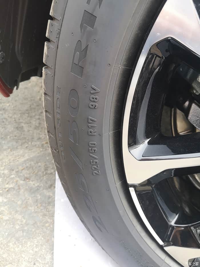

5.轮胎的磨损程度:前两位周,后两位年份例如:1619就是2019年第16周。四条胎的出厂日期不一致,这时候基本就可以断定这辆车更换了轮胎(很遗憾,有条胎的日期不一致)。
6.玻璃和轮胎的生产日期通常应早于合格证书和铭牌上的日期
7.手电筒看车的四角以及车子上突出的零件部分

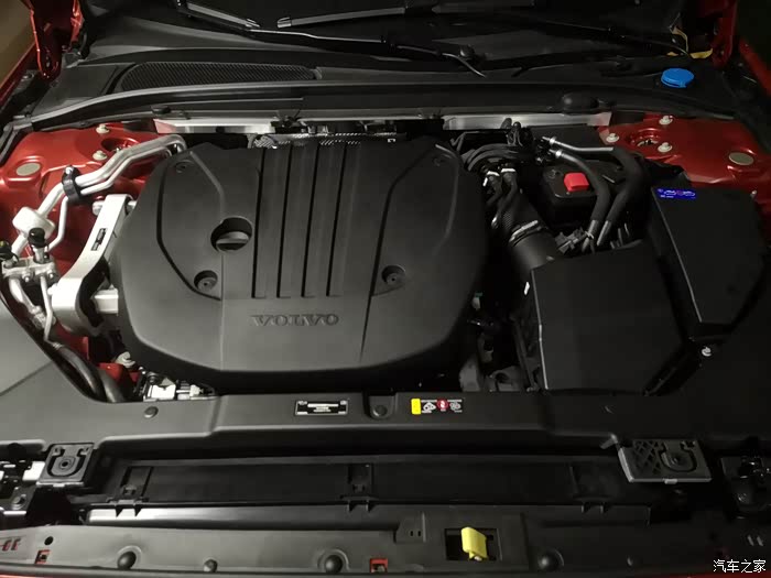

9.验发动机舱(里面有没有小动物,玻璃水是否灌注等)

由于第一次我不提车,所以把车辆前挡风玻璃左下方的识别码拍下来留存,以防止车辆被换而造成不必要的麻烦。
