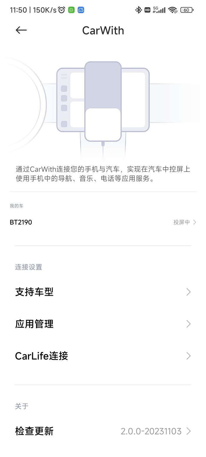

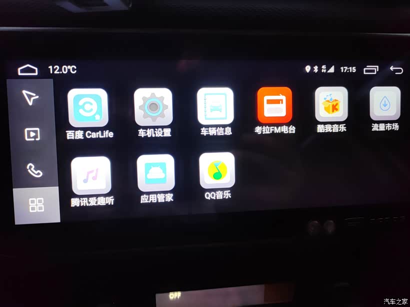

先把手机端CarWith软件升级到2.0版本,目前最新版本是20231103版本「CarWith_2.0.0_CarLifeTest.apk」,这是下载连接夸克链接:https://pan.quark.cn/s/2d61e585bd5a

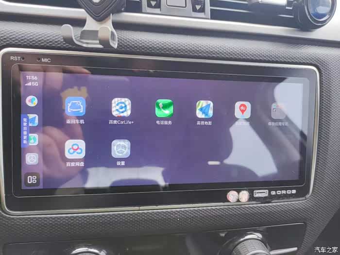

车机端安装百度CarLife_4.0.0车机端(支持有线_无线_无感连接)链接:https://pan.quark.cn/s/cf9f5ea9daa2,先下载到U盘里,在车机的安卓设置界面找到内存,然后找到U盘里的文件复制到车机的内存上,随后安装软件就行了,直接在U盘里安装会提示安装包损坏,必须复制到车机的内置存储上才可以。

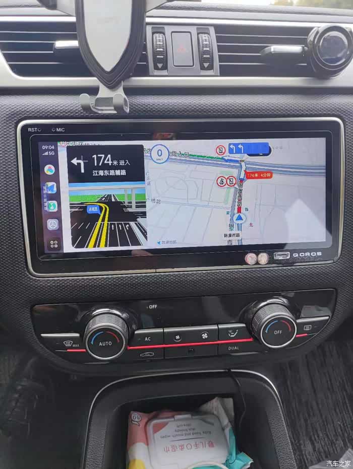

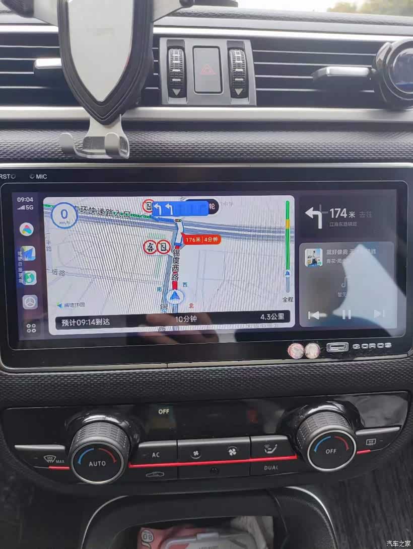

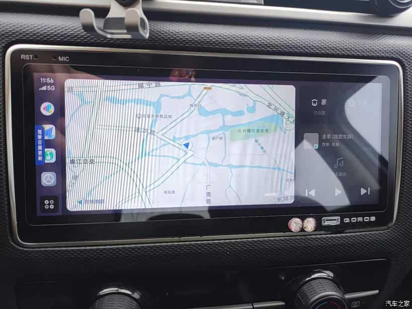

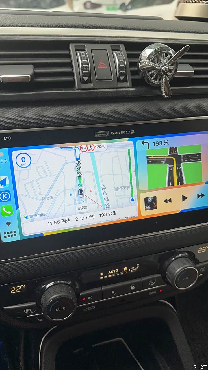

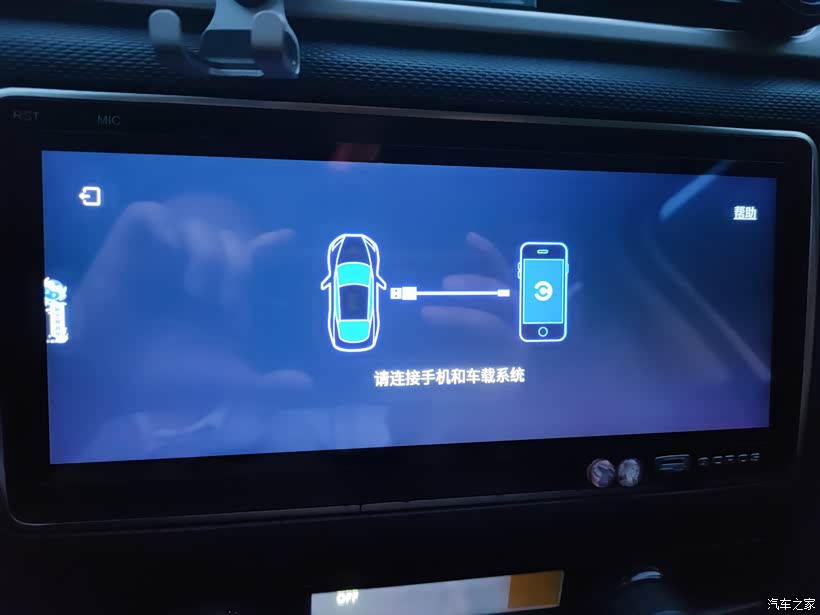

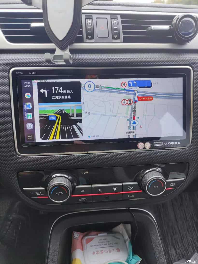

以上完成后就可以连接了,第一先让车机的蓝牙与手机的蓝牙连接,第二打开手机的WiFi热点让车机连接上,再打开小米手机上的Carwith连接就可以使用了。

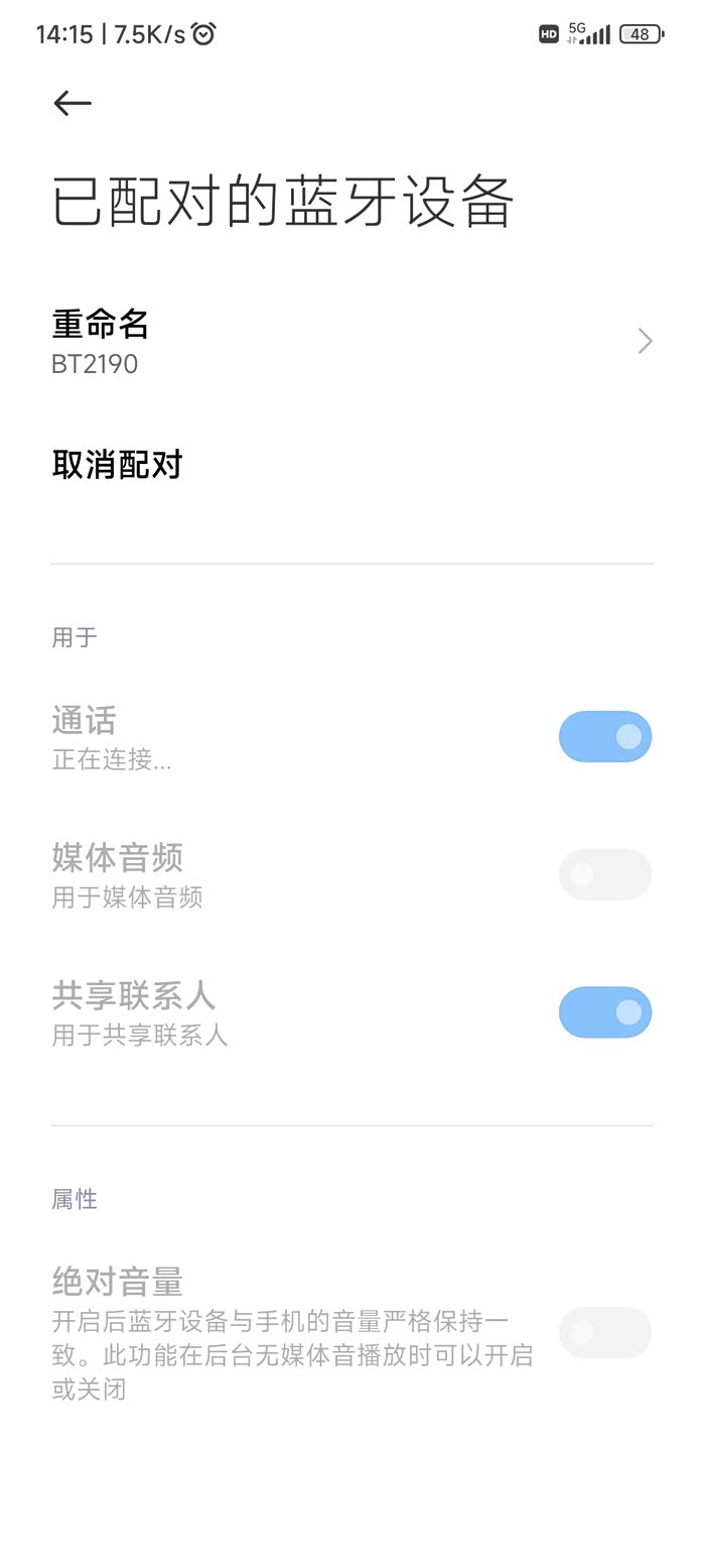

还有问个问题,用Carwith中的QQ音乐或者网易云音乐播放音乐的时候会自动暂停,这时候需要打开手机的蓝牙设置把媒体音乐选项关闭,这样再播放音乐就正常了。更多功能大家自己探索吧。
