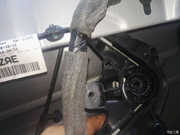

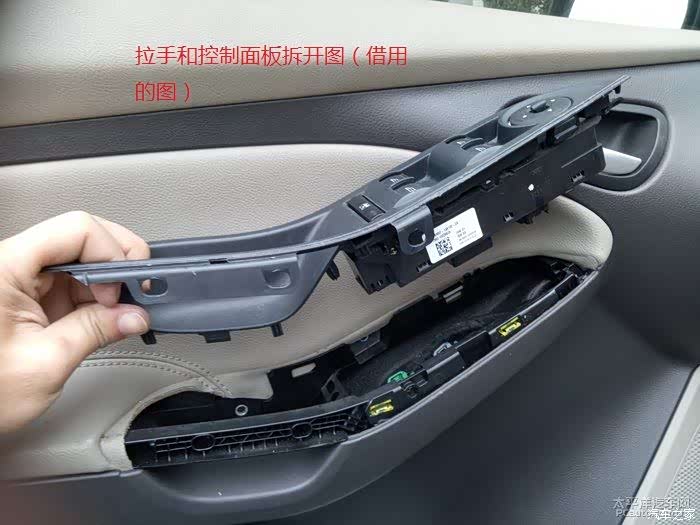

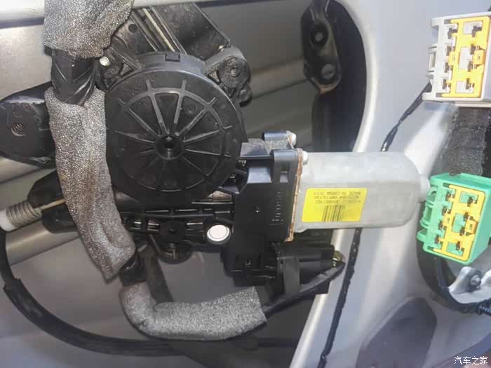

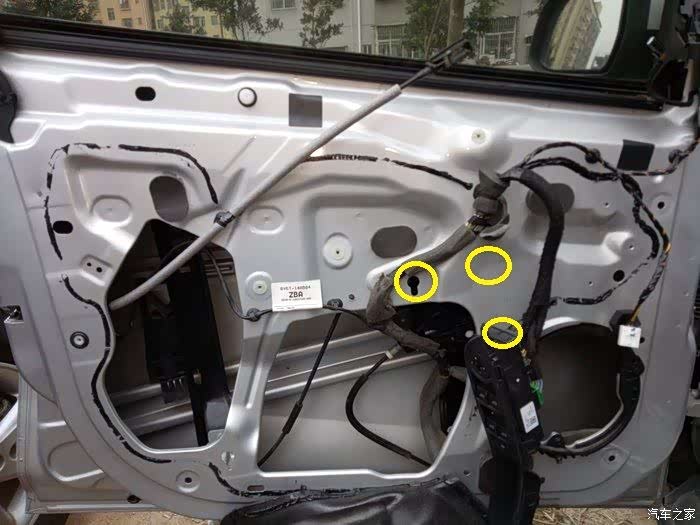

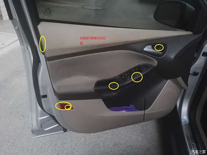

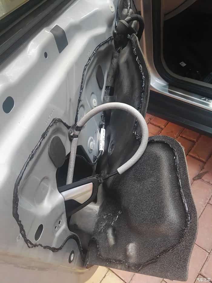

拆门板:门板上总共有5颗螺钉,5颗螺丝的位置如下图,门板上比较难拆的是拉手,拉手拆开后图片下面也有

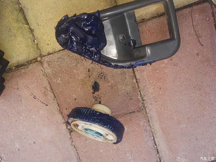

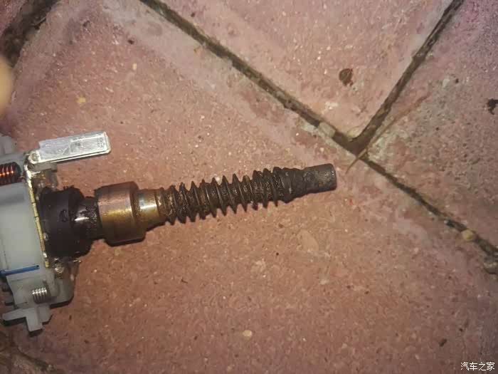

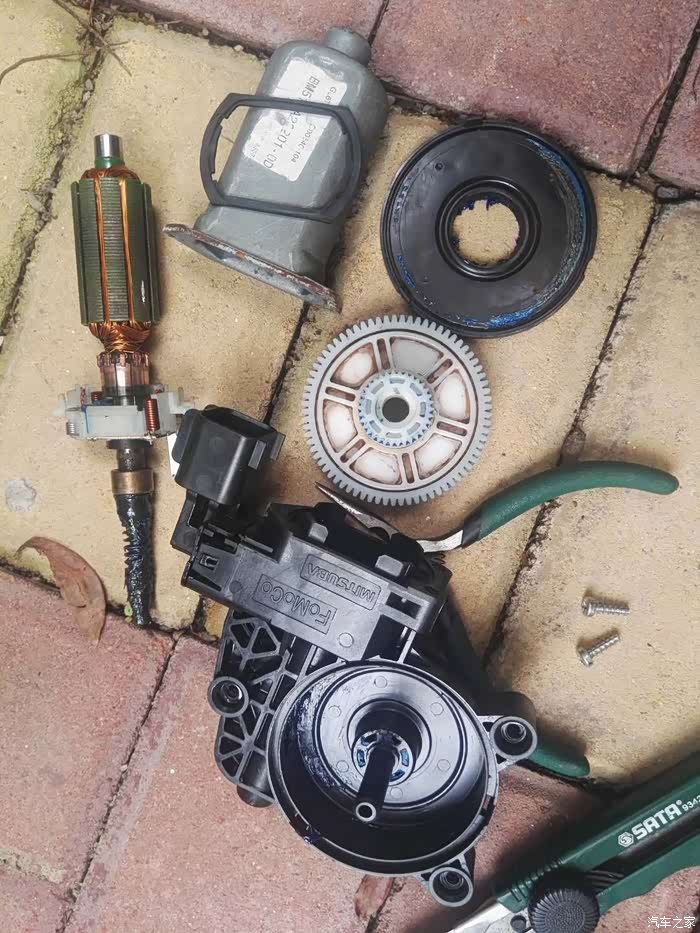

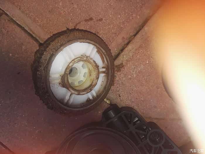

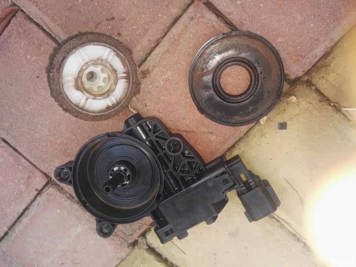

电动马达拆开、清洁并重新加好黄油后装上,玻璃升降非常顺畅,不花一分钱搞定,小惊喜。至于马达齿轮进水原因,个人判断为因下雨天忘记关玻璃导致雨水流进门内,导致电动马达进水(齿轮室进水,线圈室有密封圈不会进水),如果关好玻璃应该不会进水,所以以后一定要记得关好玻璃。另外齿轮油不能多打,打多了阻力大,也会导致升降缓慢。由于时间仓促和水平有限,此贴仅供喜欢自己动手的同学做个参考。
