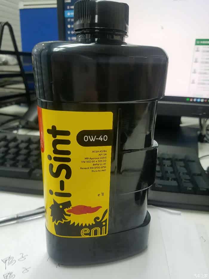

熊暴 2017/08/13 19:05:26 发表在 21楼
宝马原厂不是有 0w 40的,比5w30的贵5块一升

熊暴 2017/08/13 23:34:38 发表在 28楼
我去,我常州武进的,宜兴宝利丰没有,你可以去湖塘那家,我去年换过的
我二保换了这款油,感觉挺适合宝马的,原厂的5W30感觉高转速声音有点嘶吼的感觉

熊暴 2017/08/13 17:04:39 发表在 18楼
原厂LL01 fe才是a5b5。原厂LL01是a3的。这是网上找的图
