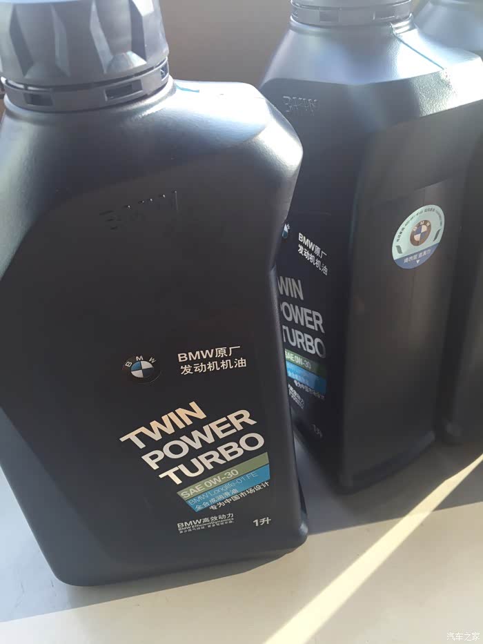

cv218 2017/07/25 21:36:52 发表在 6楼
cv218 2017/07/25 21:48:32 发表在 8楼
在4S保养看见的

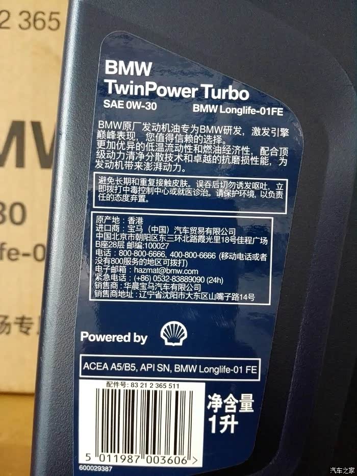

lt1110 2017/08/13 12:12:46 发表在 11楼
nono 国外有 · 国内的没有接近原厂0-30的油 LL01-FE是 A5B5标准的 剪切只有3.0左右 金壳牌是A3B4 sl
小小卡卡卡卡 2017/08/13 16:06:06 发表在 16楼
LL-01要求A5B5,有没有官方的图,一直没有看到过

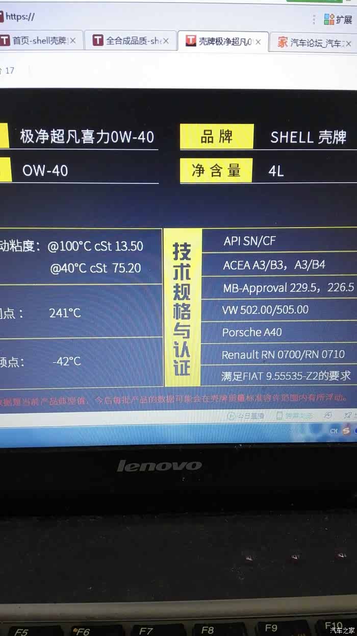

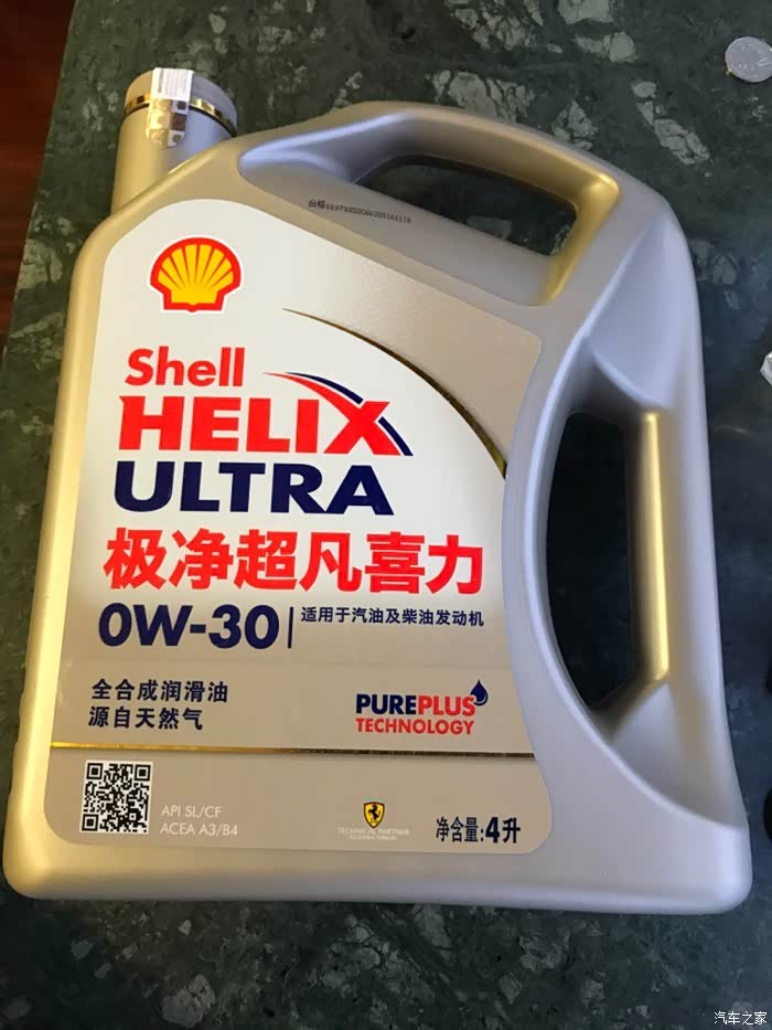

1q2w3e4r1 2017/08/13 15:48:25 发表在 15楼
以上二款金壳都是A3B4,如果新车温柔驾驶金壳0W30也可以用,我己近8万公里经常激烈驾驶果断OW40,但4s店OW30原厂油是A5B5的,换过一次每升185,开一千公里赶紧换了,用过金美孚OW4O,阻力大,比壳牌0W40黏稠,声音还响,开4000公里又换成金壳0W40,一换声音小阻力也小,反应还快
