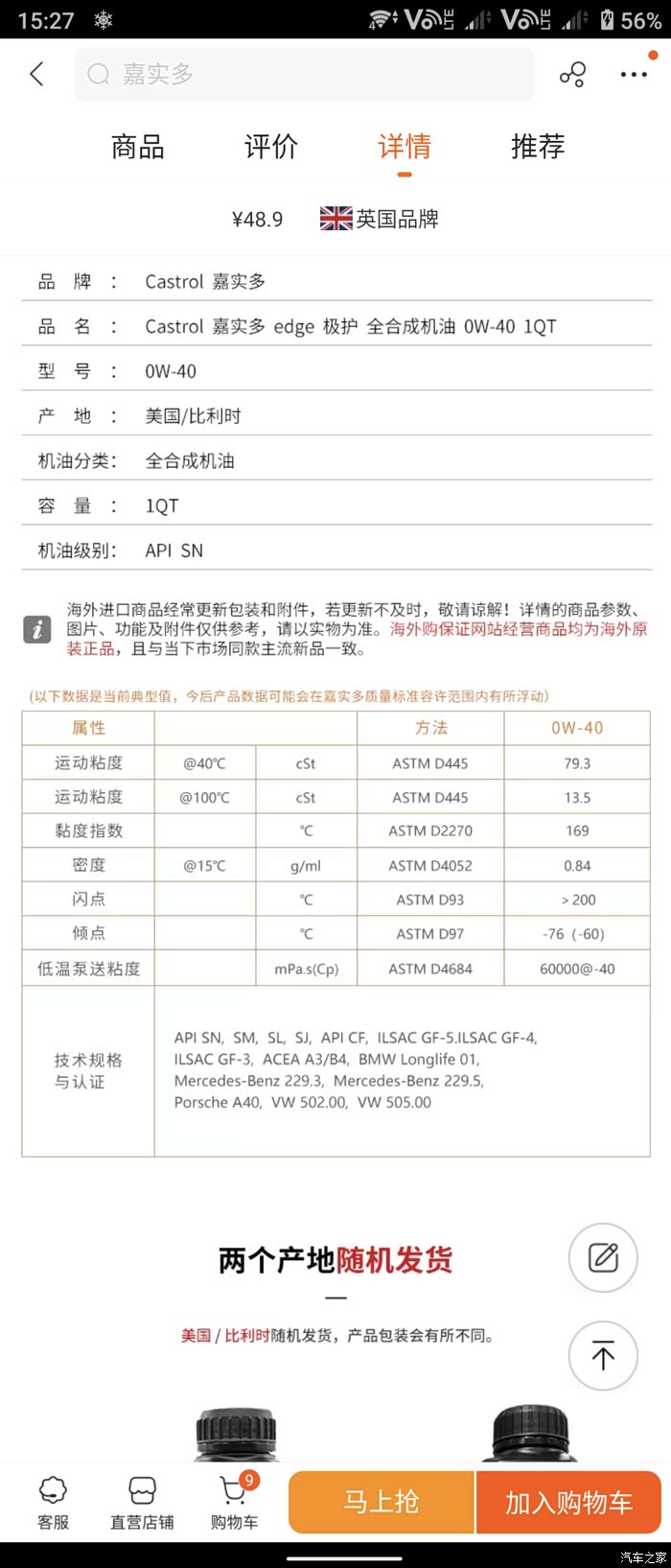

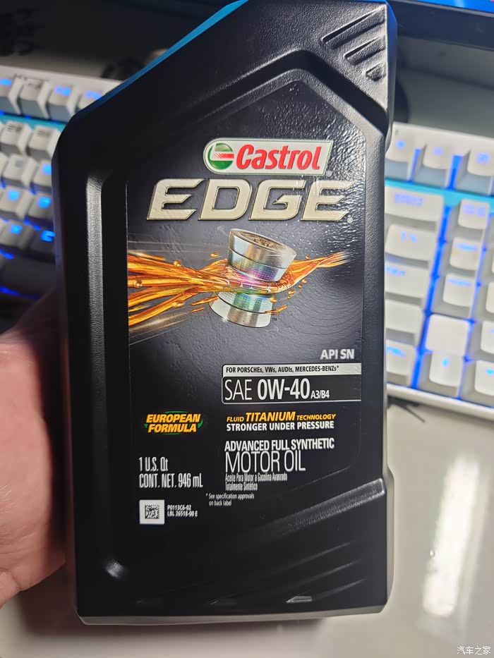

哪个更合适呢 longlife01 longlife04 longlife-12FE 确实有这几个标准,也没有明确告xxx发动机只用xxx就行 范围太宽泛了。

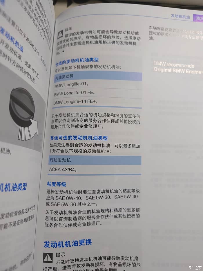

说明书上又确实写了 A3B4机油最多加1升 比较奇怪。如果不用ssss专供的那款0w-30的longlife-01FE的,一般品牌的替代品是0w-30合适 还是0w-40合适些啊,比如金壳的0w-30 合适还是0w-40合适(按说明书4种粘度机油0W40 0W30 5W40 5W30都可用 。。。)。b48保养ssss店换的0w-30的 216一升, 好黑。。。
现在bmw好像主流都在推低粘度的机油的趋势?
